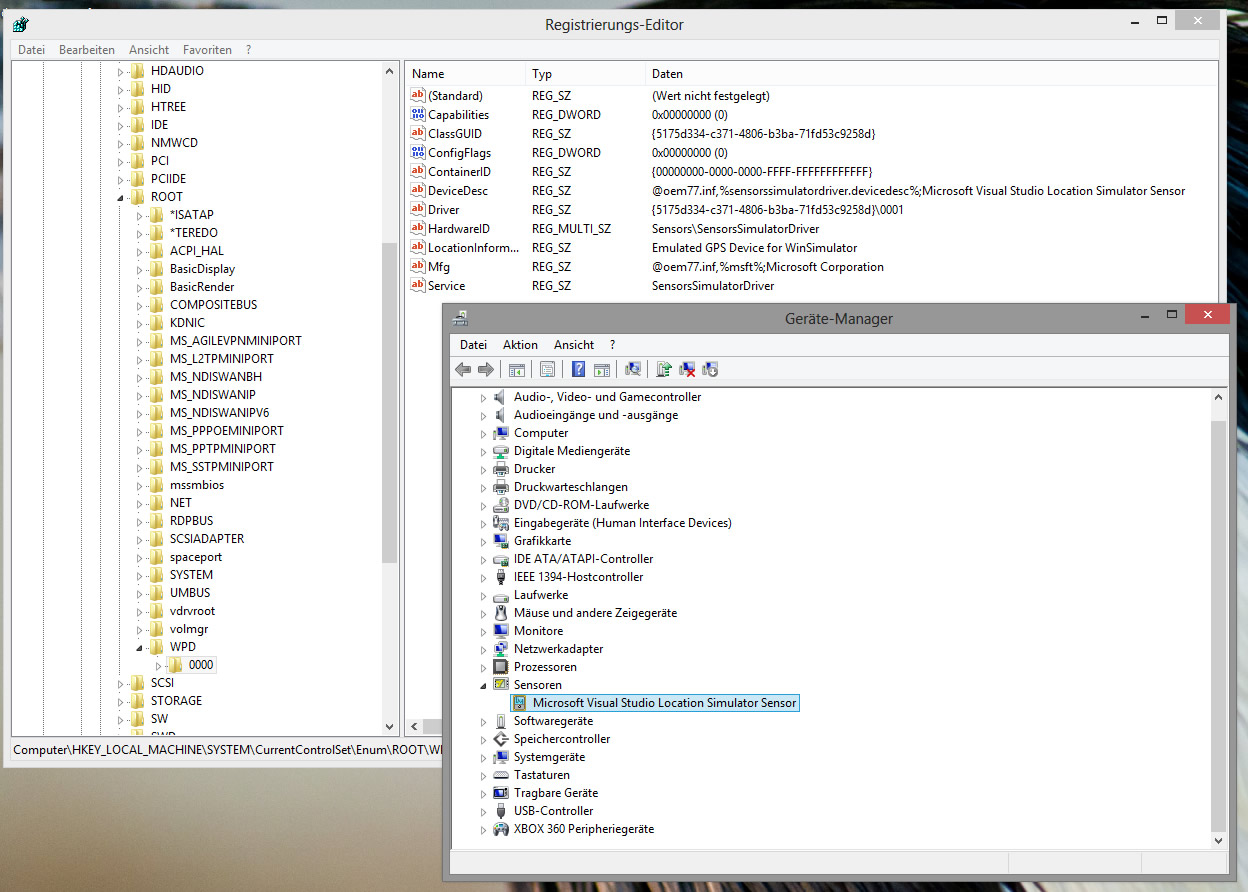

Und ich habe nochmal geschaut, was sich hinter dem Device ROOT\WPD\0000 verbirgt (s. Anhang).
