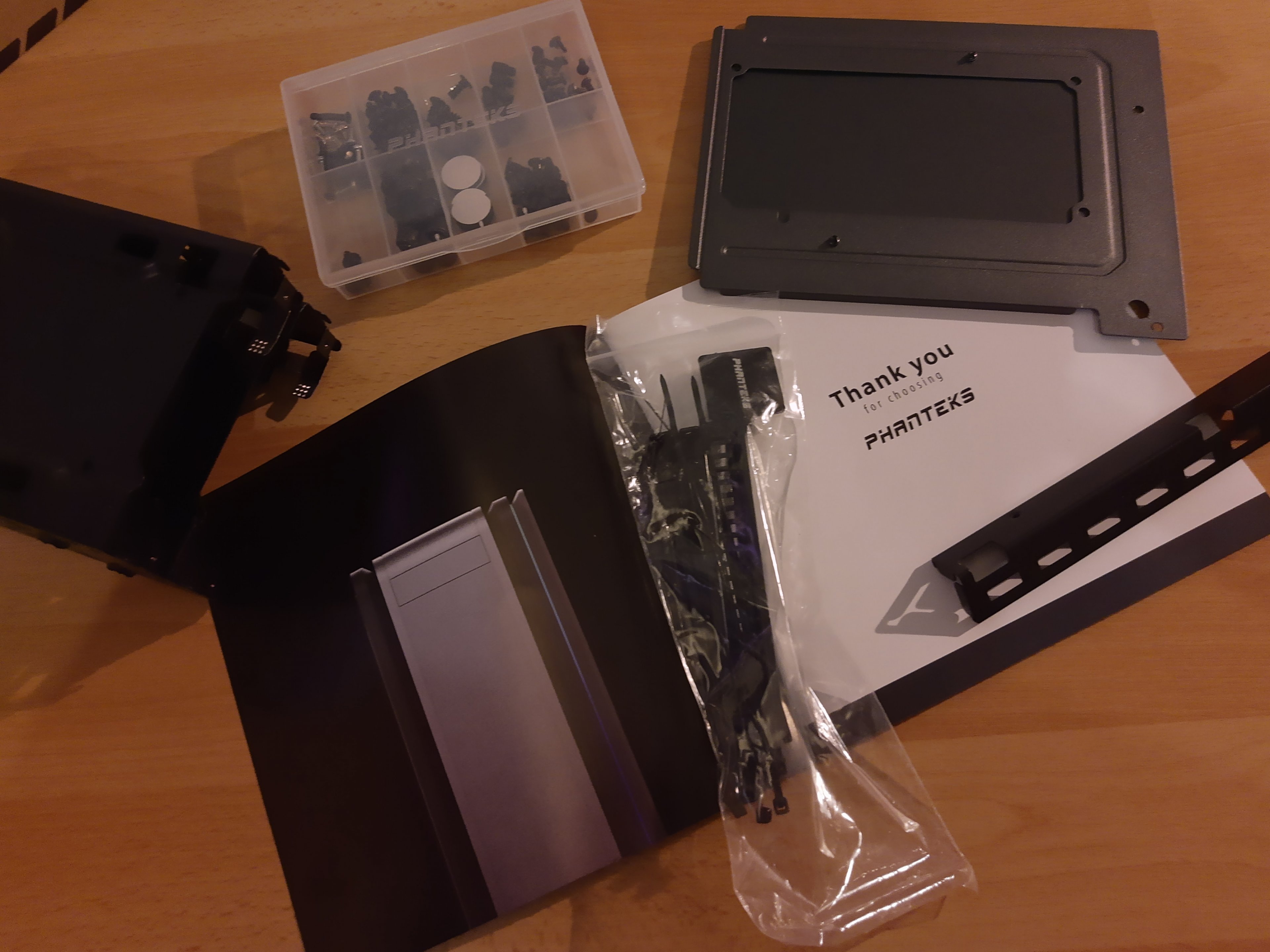

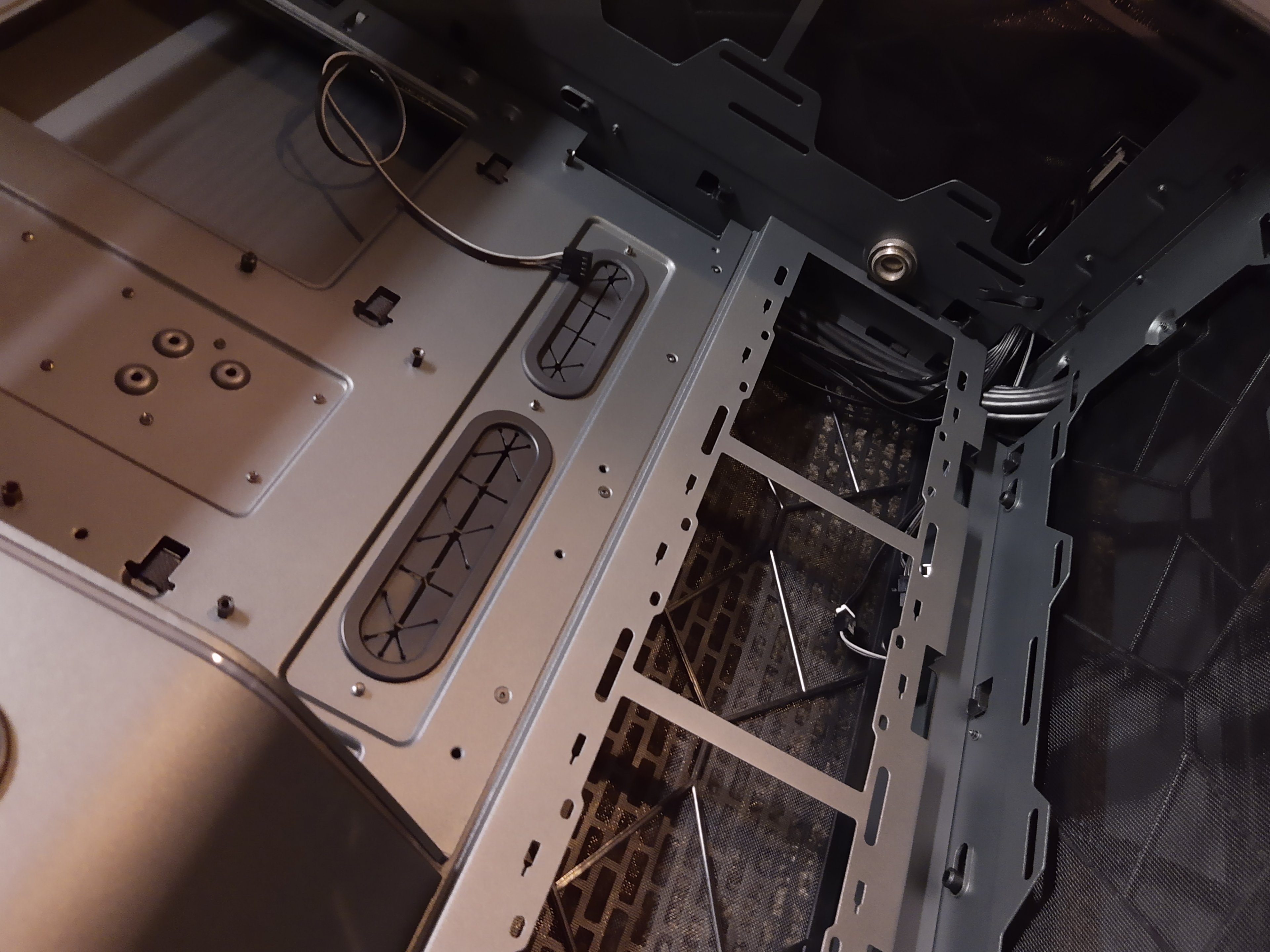

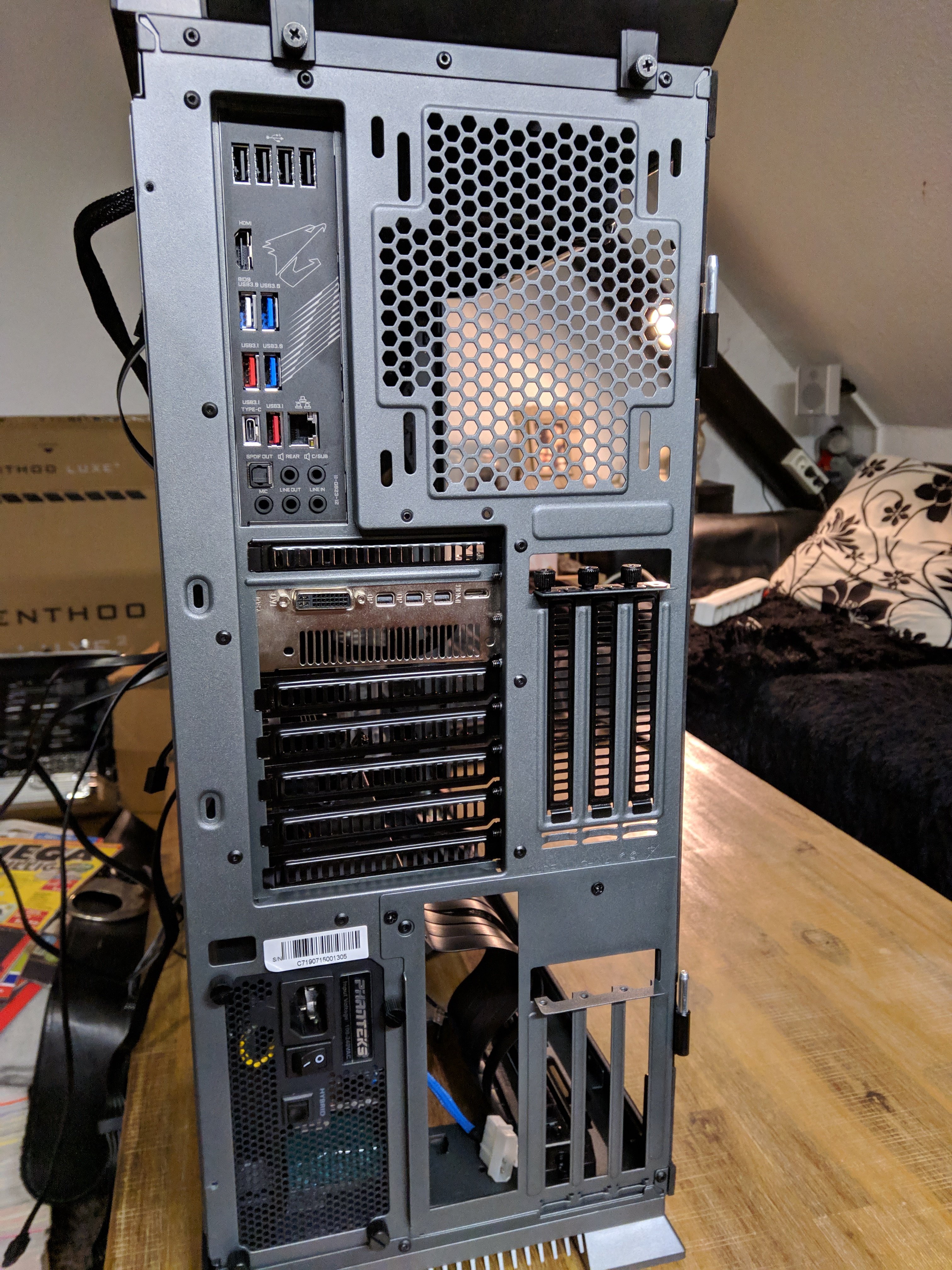

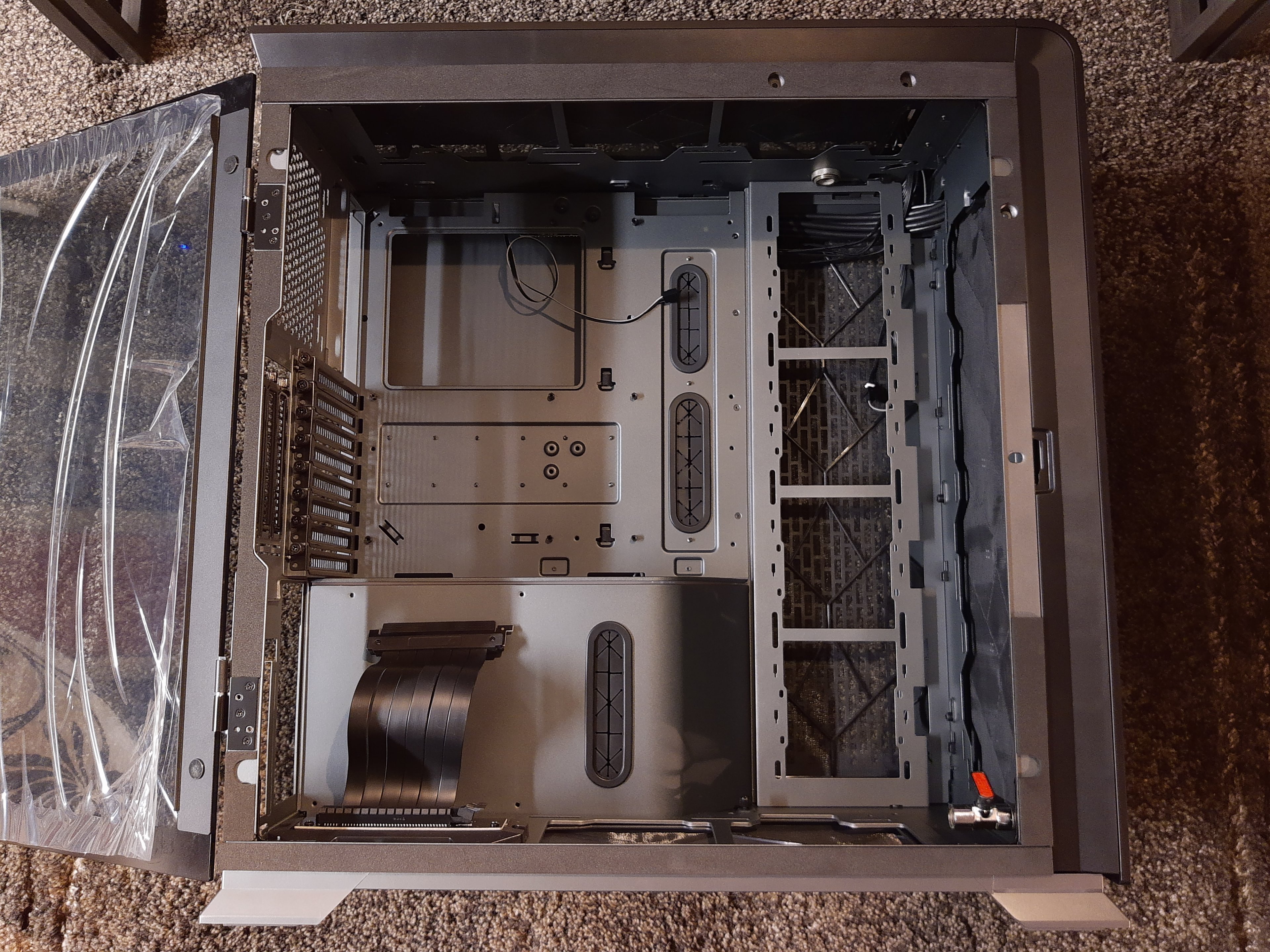

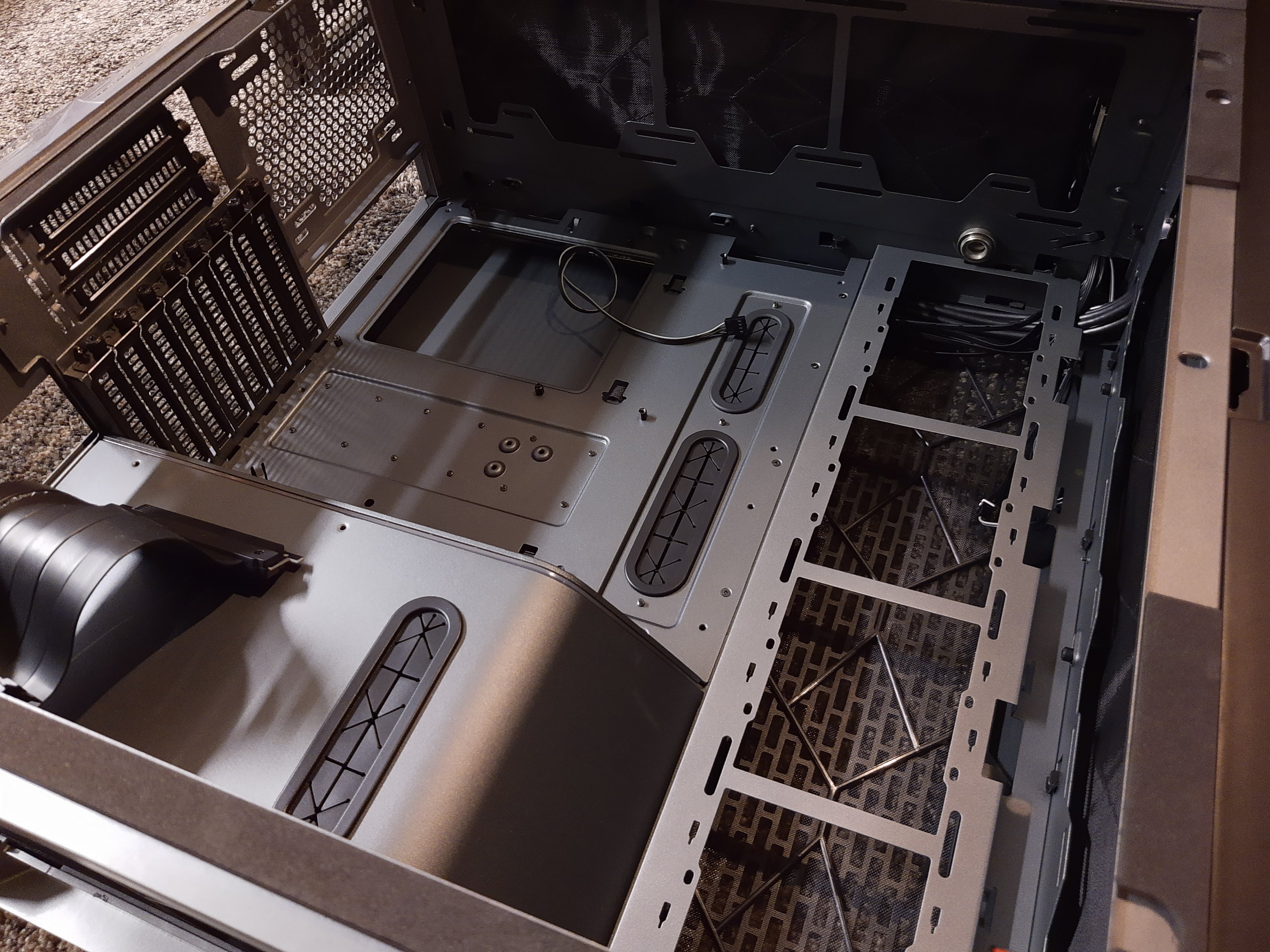

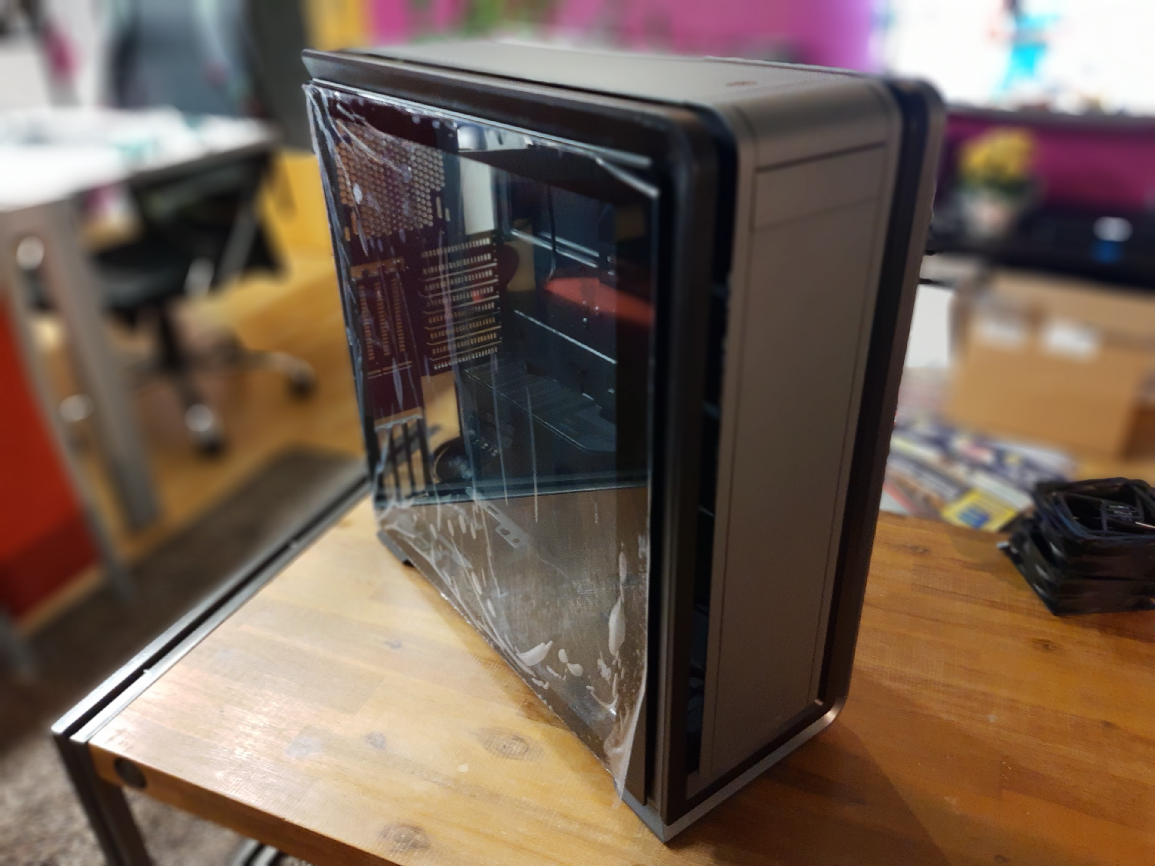

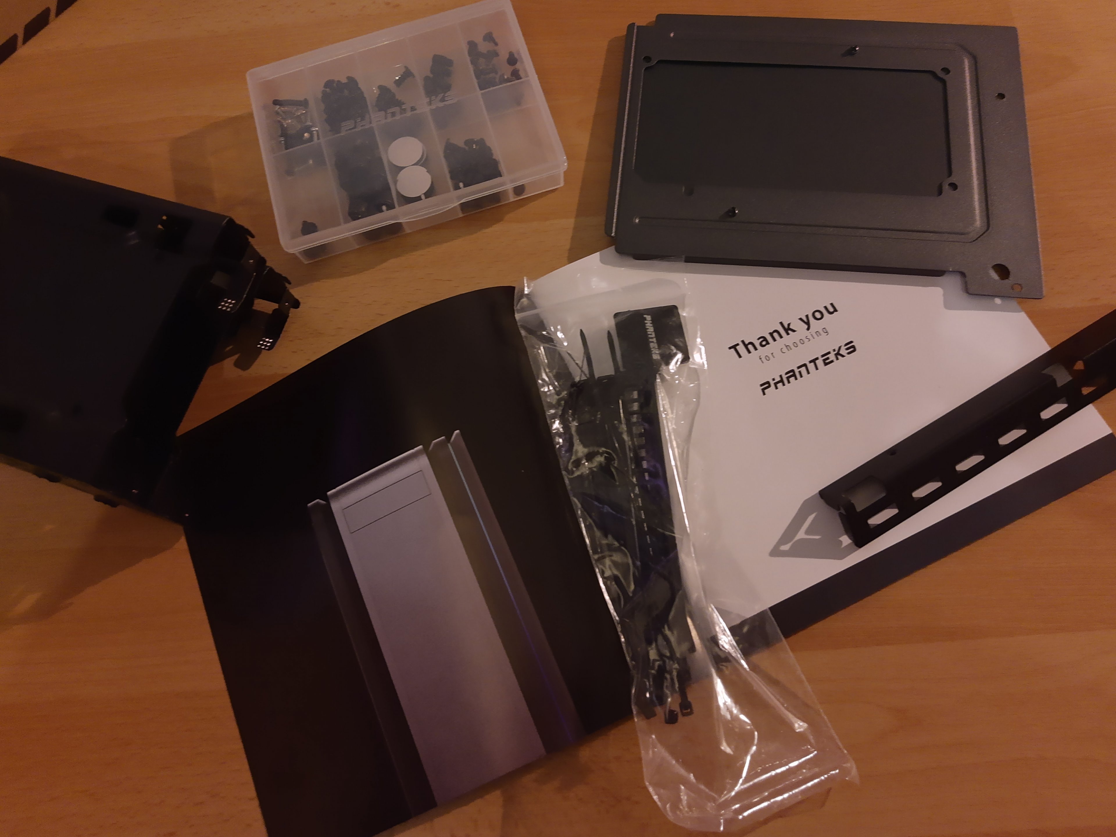

Das Gehäuse, Blitzverliebt - es kam erstmal eine beschädigte Tür an, aber das konnte ich klären, nun erstrahlt es in seinem vollen Glanz - matt :-D - Tolle Beigaben und diese Bedienungsanleitung ist echt super ;-)
IMG_20191013_190942769_PORTRAIT.jpgIMG_20191012_194446936.jpgIMG_20191012_194528361.jpgIMG_20191012_194722799.jpgIMG_20191013_204548115.jpg

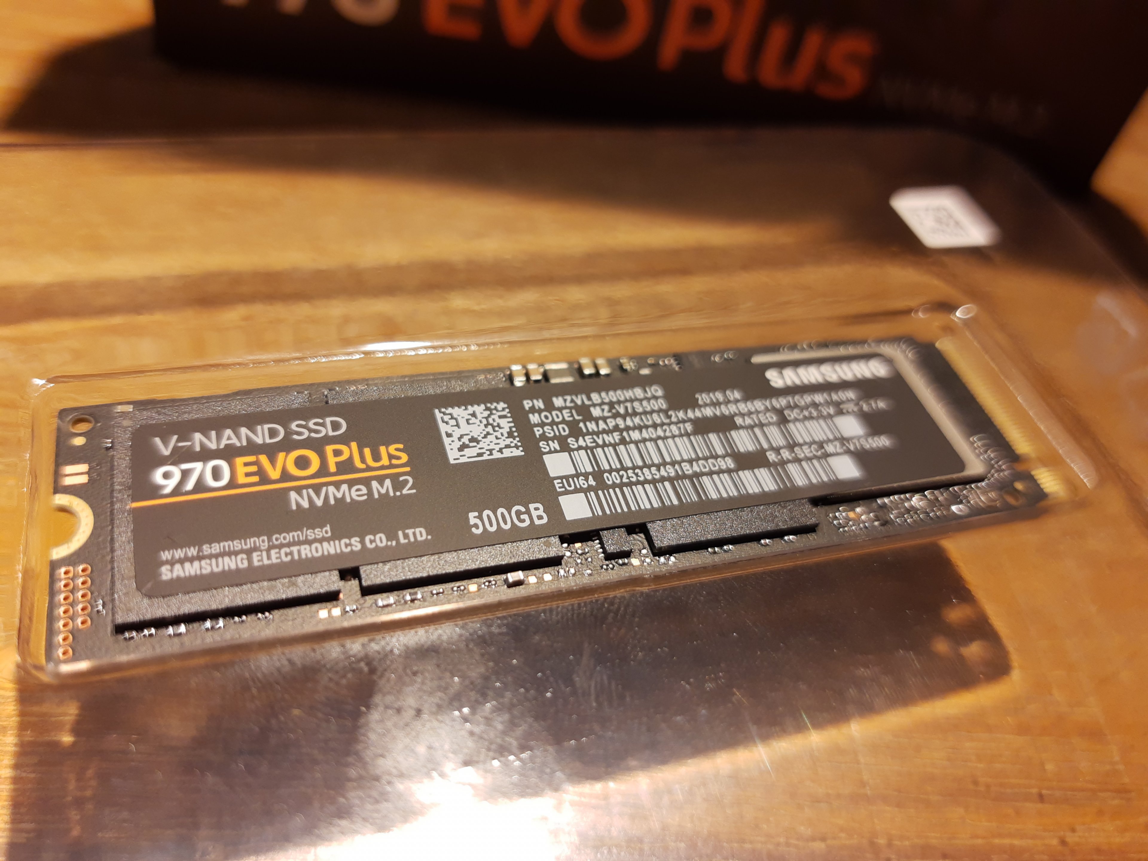

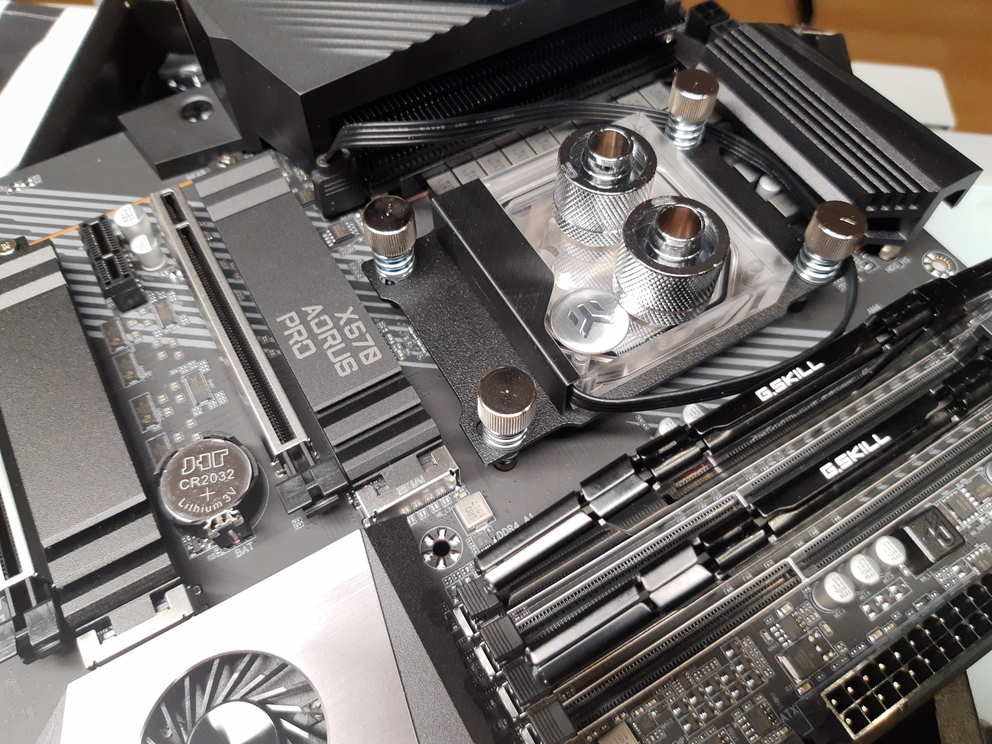

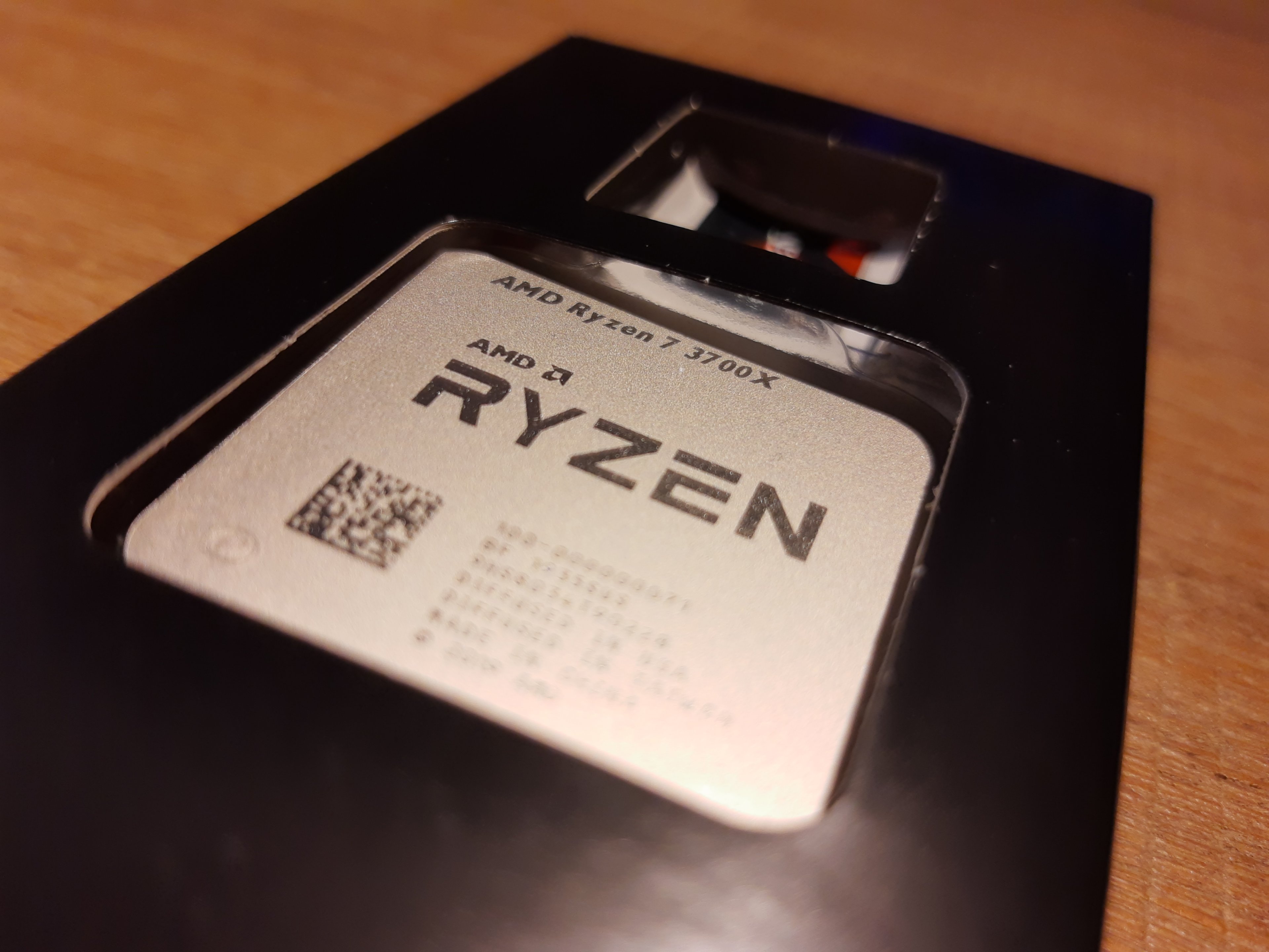

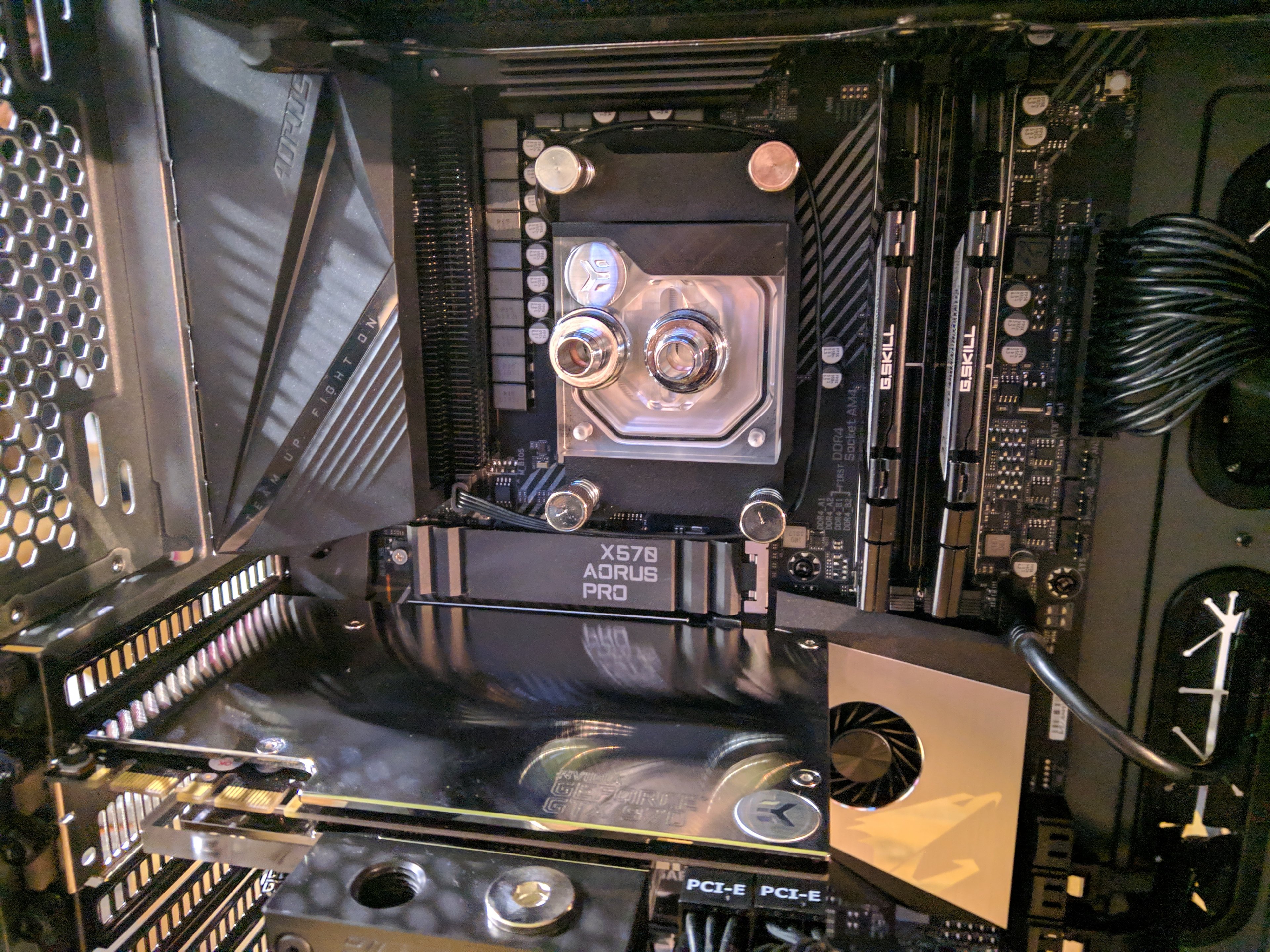

Als Innenleben habe ich mich für einen AMD Ryzen 3700X entschieden. Dieser wird ein X570 Gigabyte Auorus Pro besteigen und von zwei 3200er RipJaws in der 32GB Größe flankiert werden. Das BS wird auf einer Samsung 970 Evo Plus seine Dienste tun.

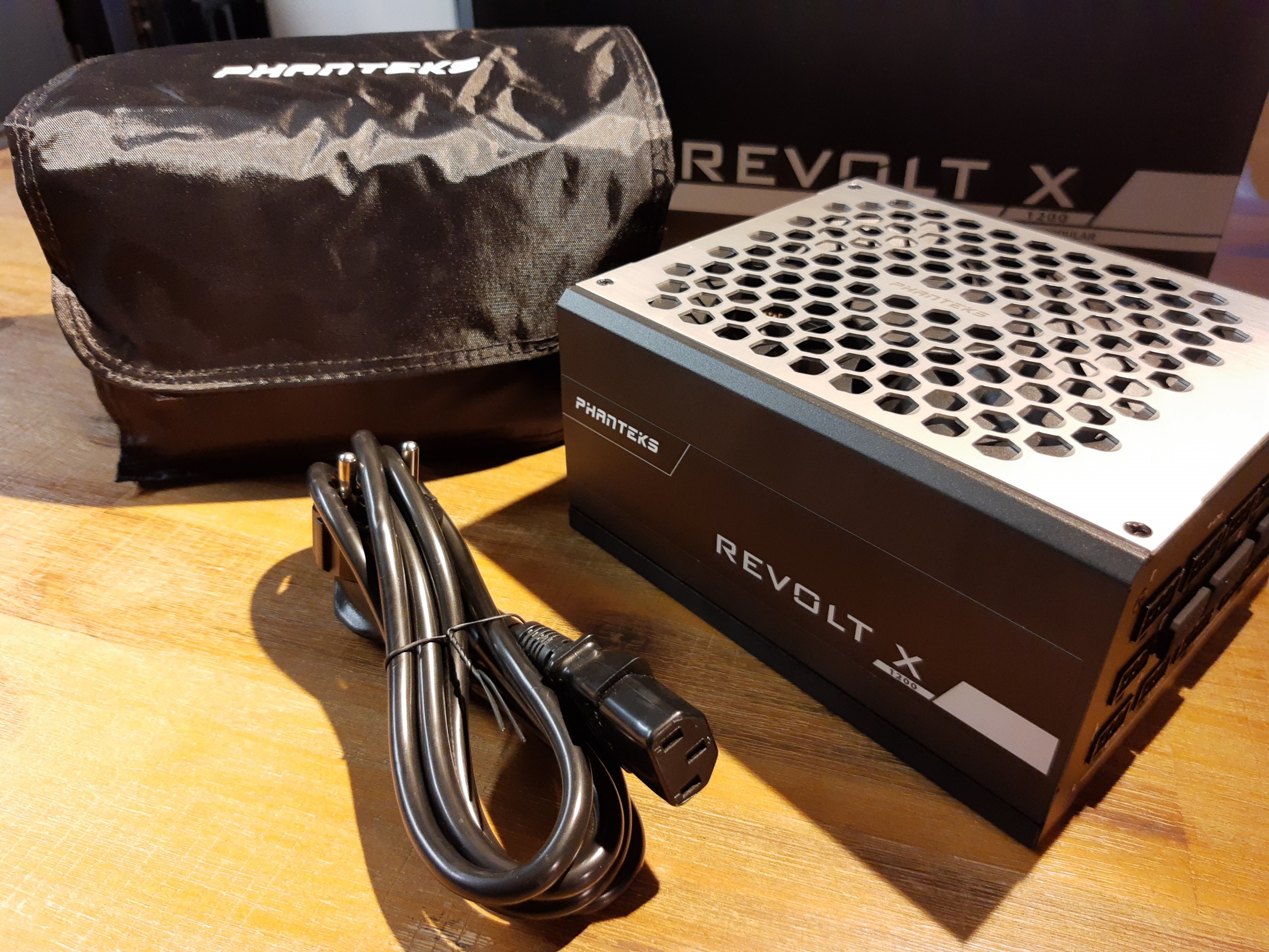

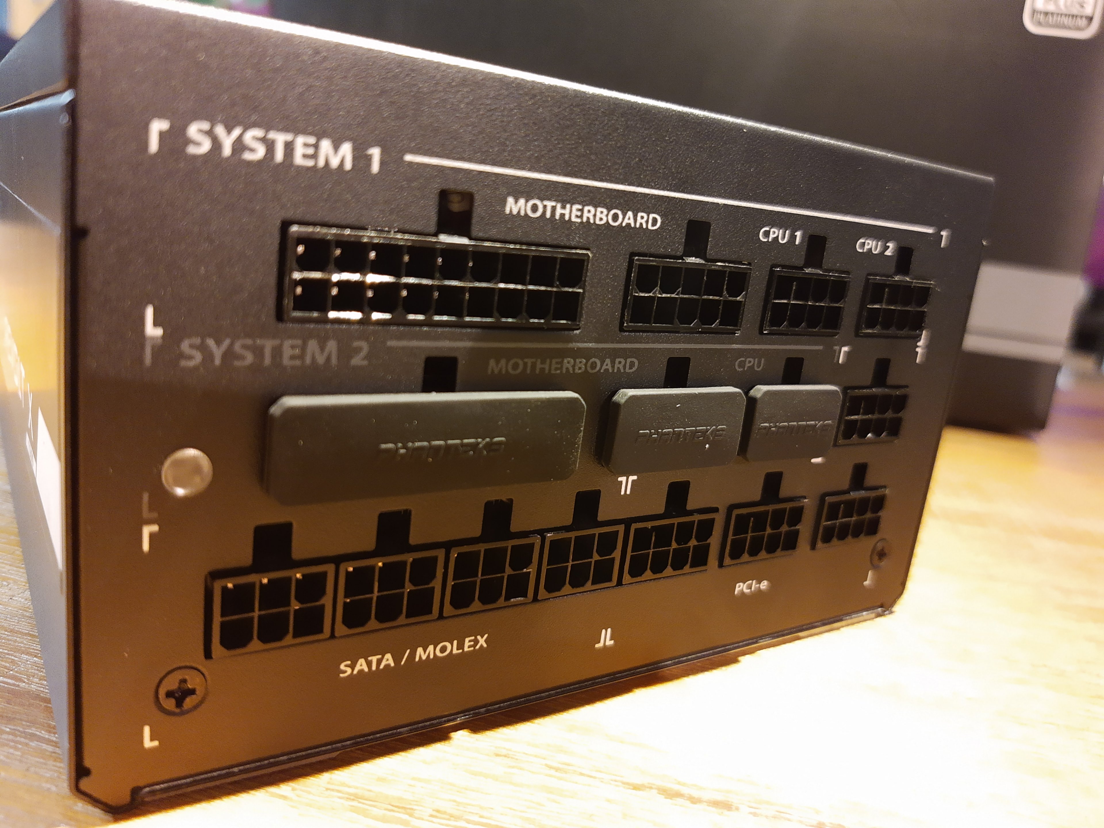

Als Netzteil muss ich auch das neue Phanteks RevoltX 1200 Watt nehmen, da ich damit ja zwei vollwerte PCs betreiben muss. Mein bisheriges semi-passiv Seasonic wandert danach auch in die Börse. Gefreut habe ich mich, dass Phanteks bei Seasonic produzieren lässt und ich somit meinen Netzteil-Anspruch wahren kann. Und es wird nun sogar 80Plus Platinum.

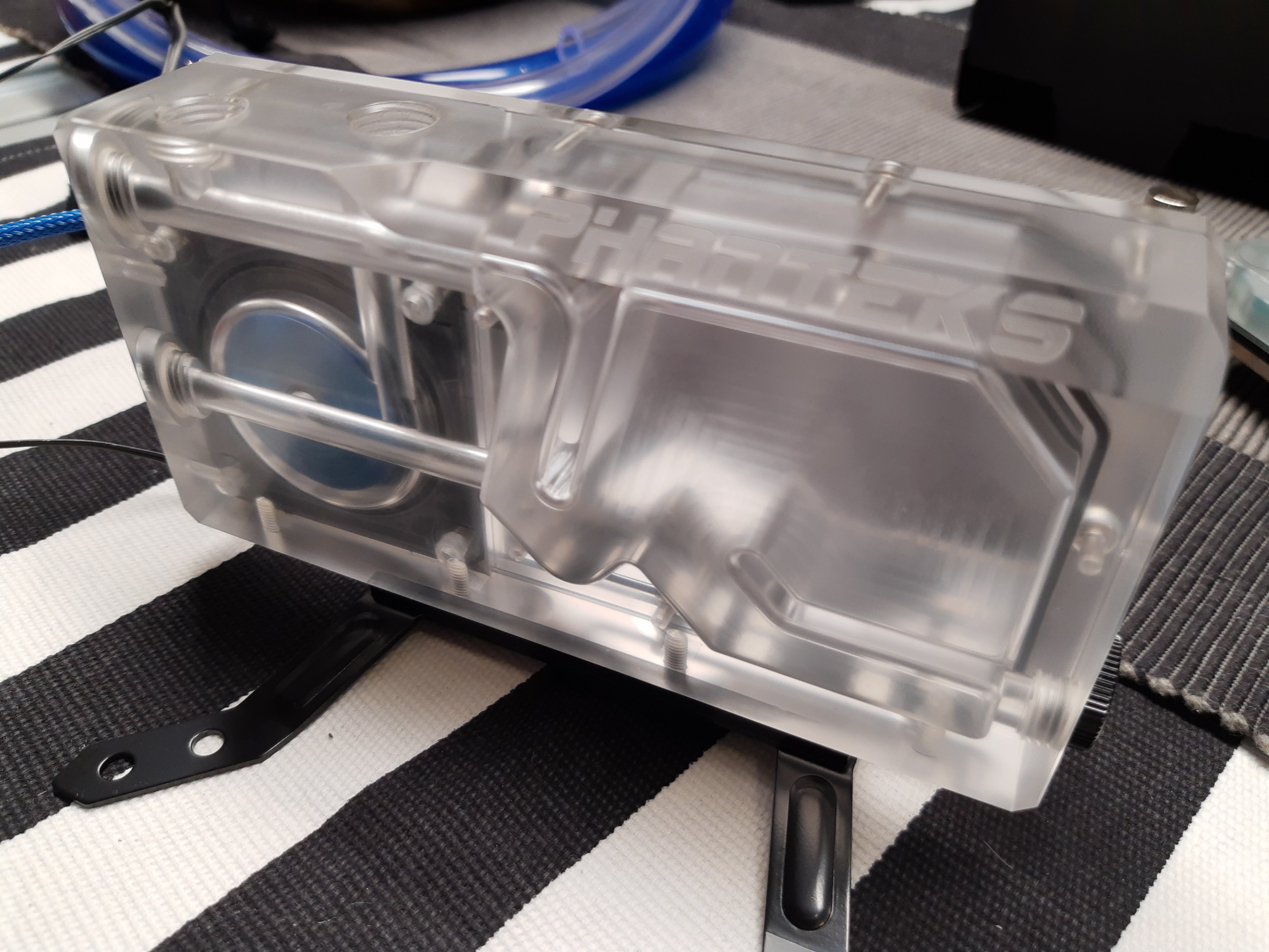

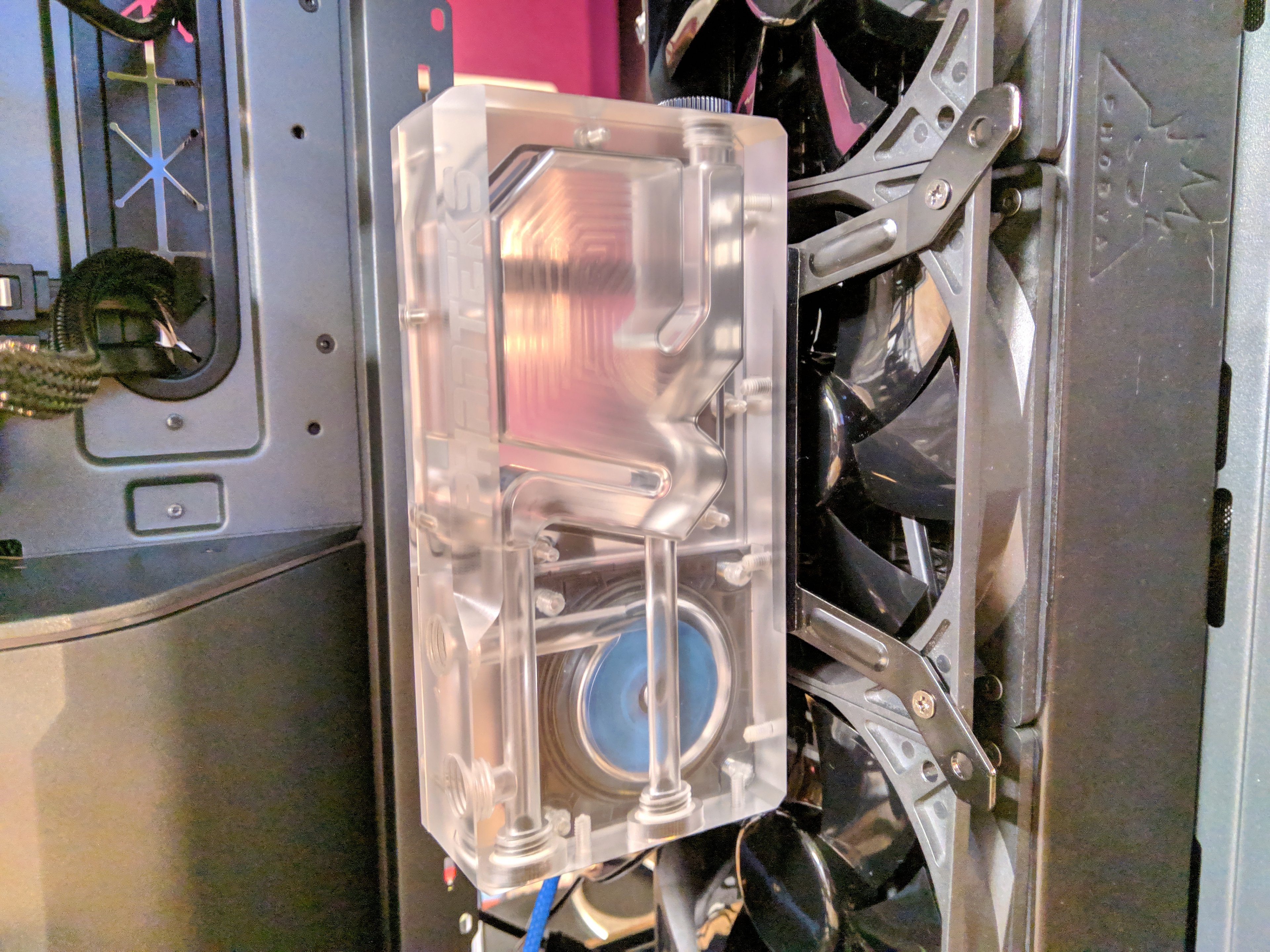

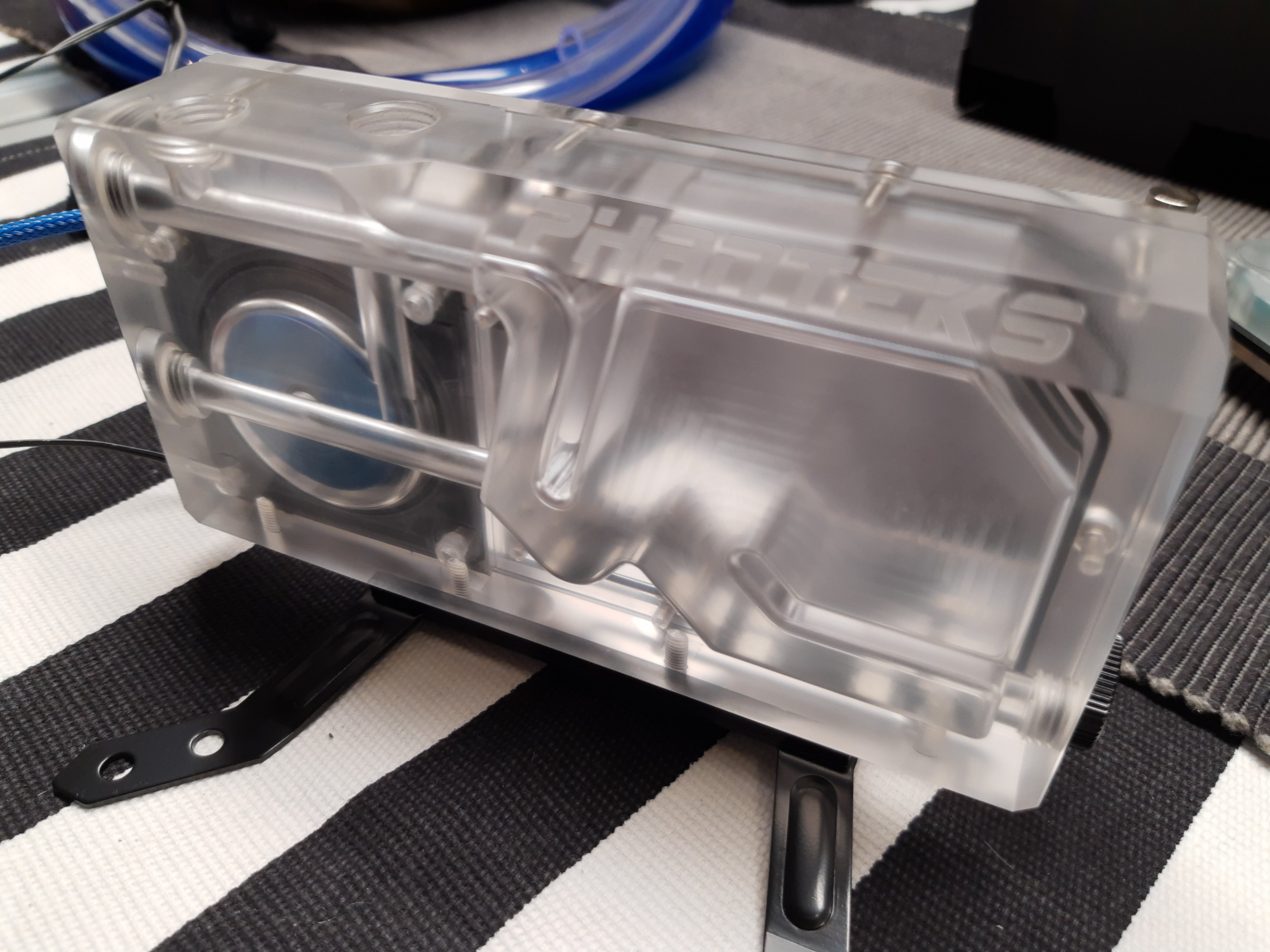

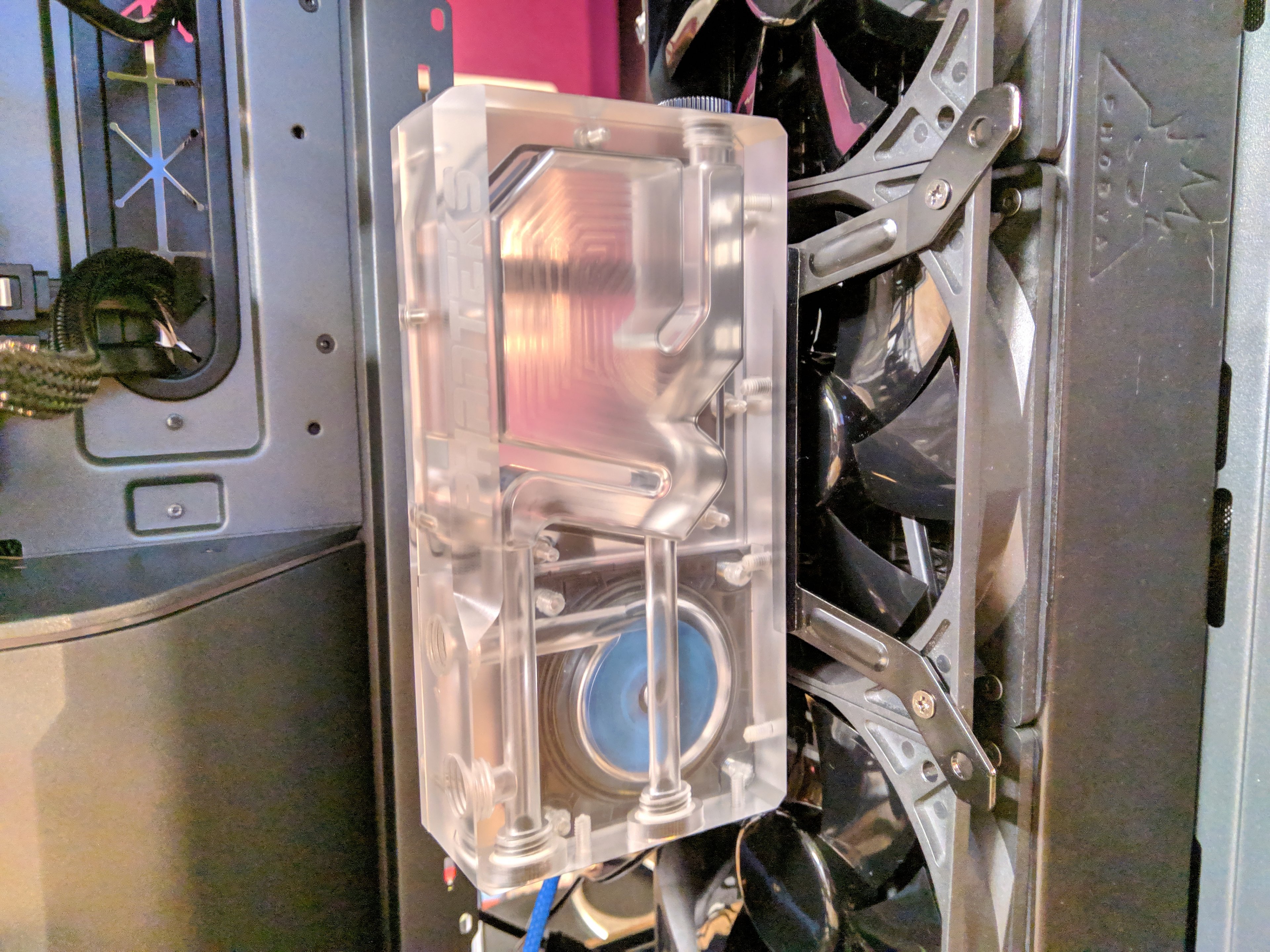

Der bisherige AGB von XSPC aus Glas muss leider aus Platzgründen dem kleinen Reservoire von Phanteks weichen, welches direkt am Radi befestigt wird und die Pumpe aufnehmen kann - das ist einfach zu praktisch.

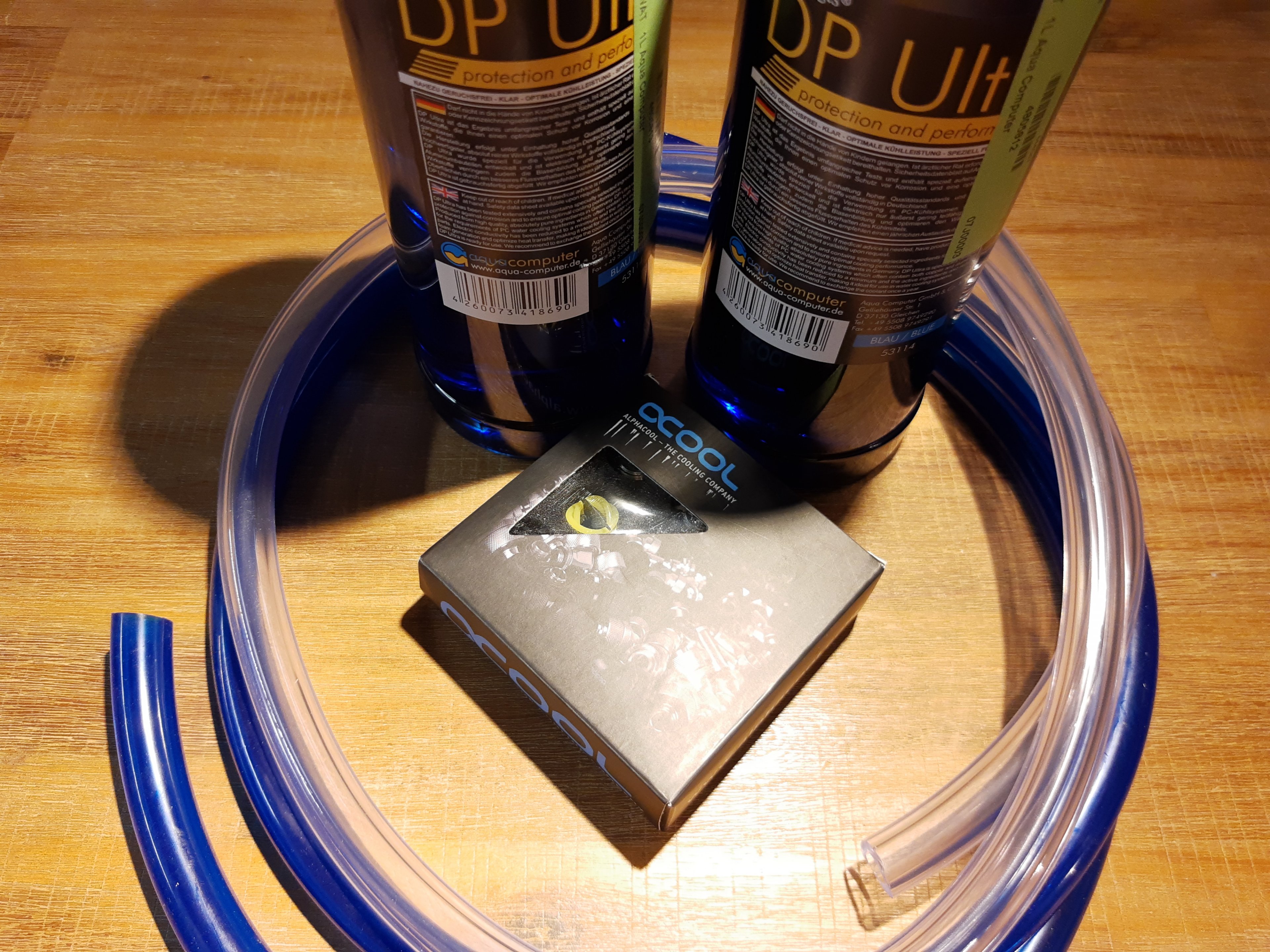

Das Wasser wird blau, der Schlauch (sollte) komplett klar werden, aber auf Grund geistiger Übernachtung bestellte ich nur einen Meter :-D - naja ich hab erstmal noch Reste des blaue Schlauchs von damals. Irgendwann reizt mich aber auch mal ein PVC Rohr oder ein Kupferrohr ... das muss aber auch erstmal warten.

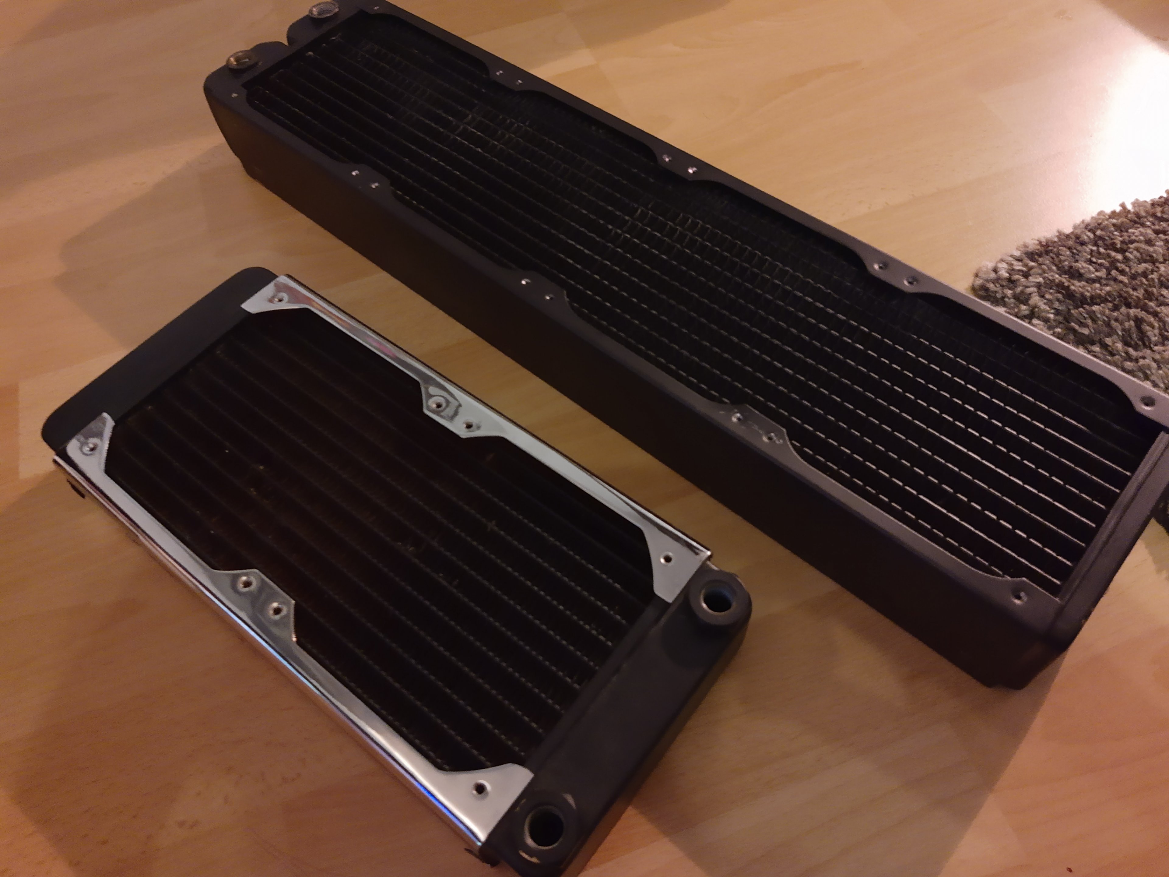

Aus dem alten Bestand übernehme ich die Radiatoren, die Aquaero V4 und die ganzen Kleinteile. Hm ich möchte den großen Radi (480er) vorn einbauen und den kleinen oben. Wie rum setze ich den großen Radi ein? Mit den Anschlüssen nach oben oder unten?

den 420er würde ich mit den Anschlüssen nach unten reinbauen, sonst musst du schon ordentlich biegen, um da hin zu kommen.
Ich habe die Anschlüsse nun unten. Das war ein Akt den Radi da hinein zu bekommen, ich hoffe ich hab keinen Denkfehler drin, den würde ich ungern nochmal ausbauen müssen :-D

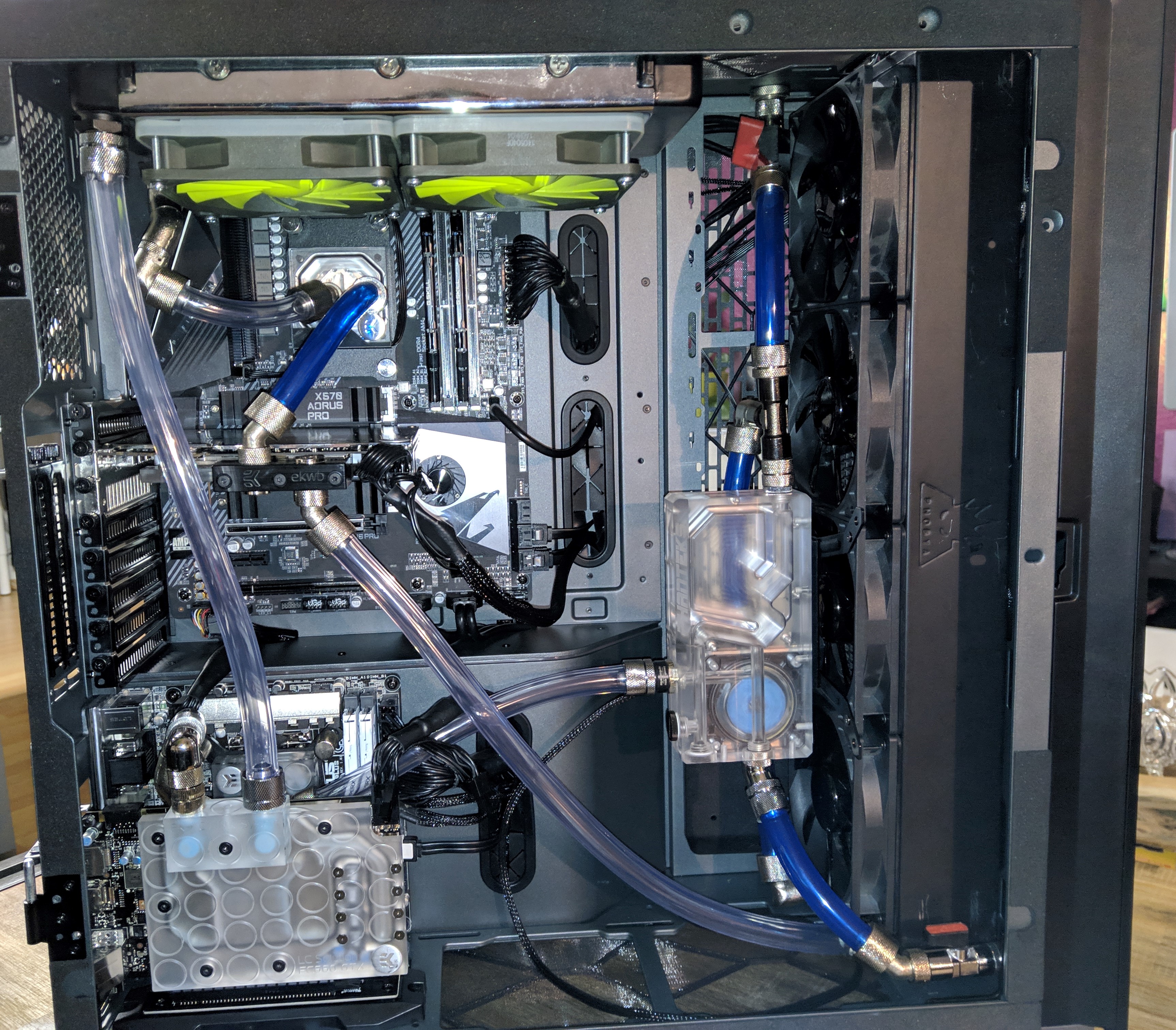

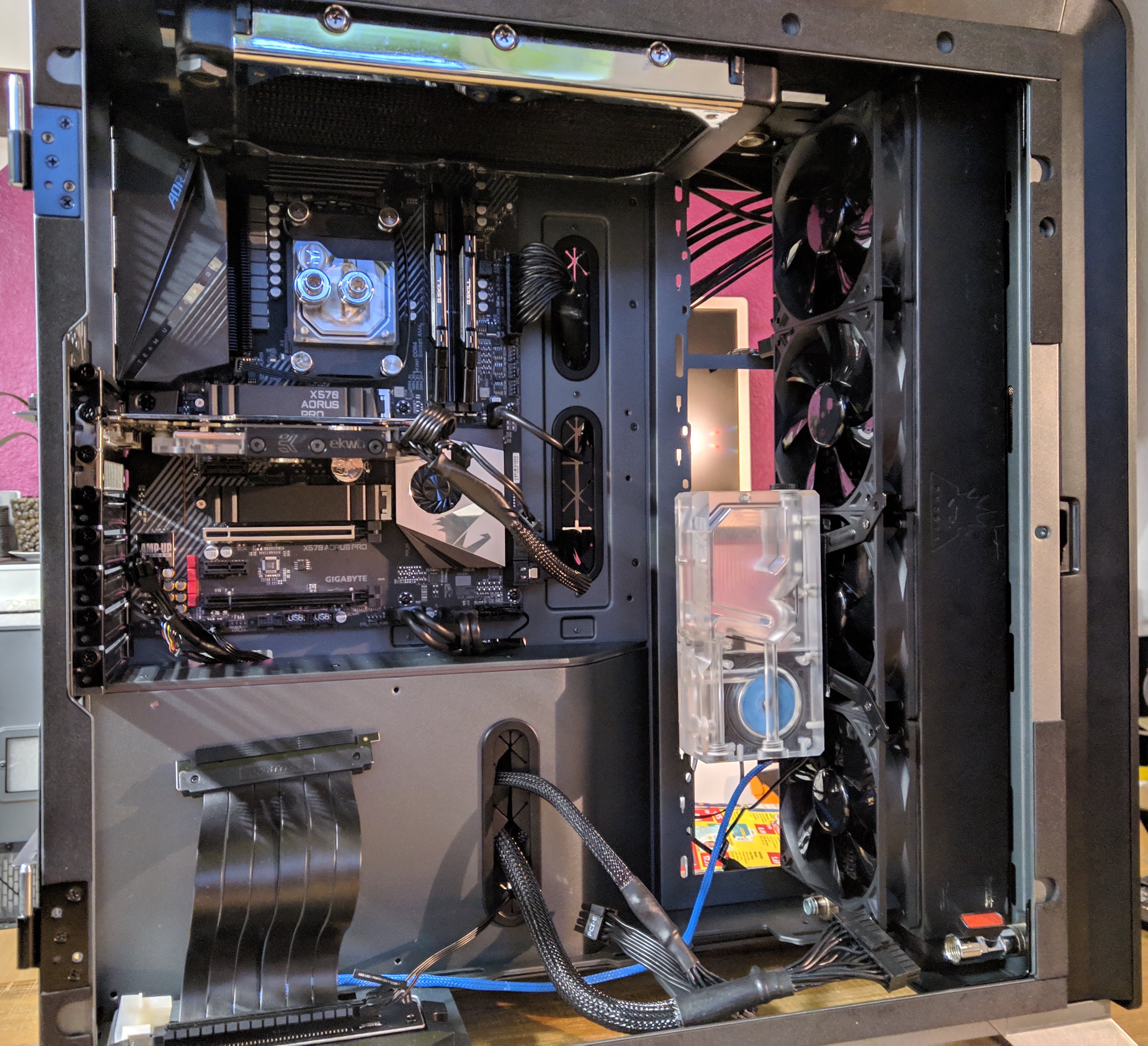

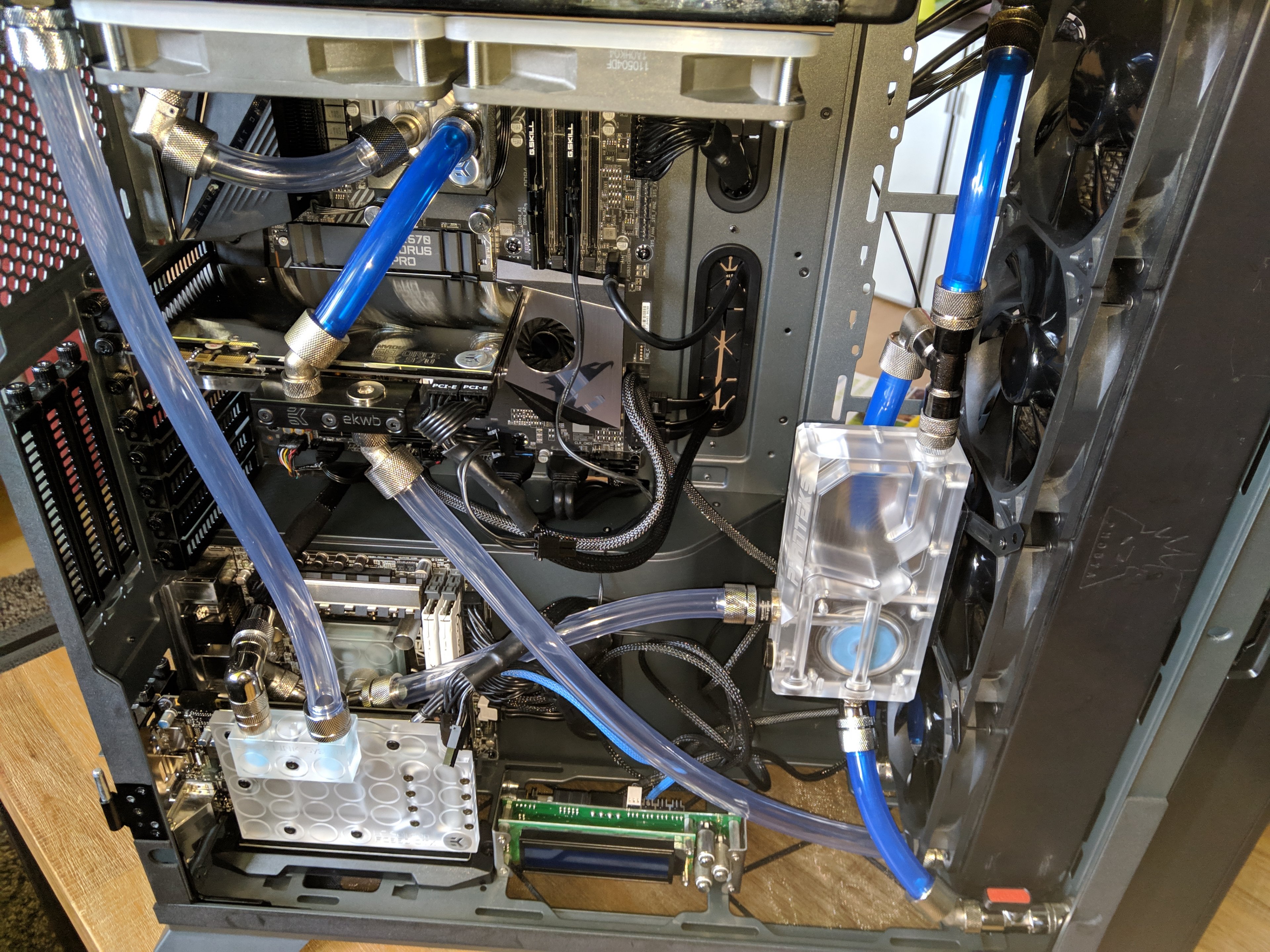

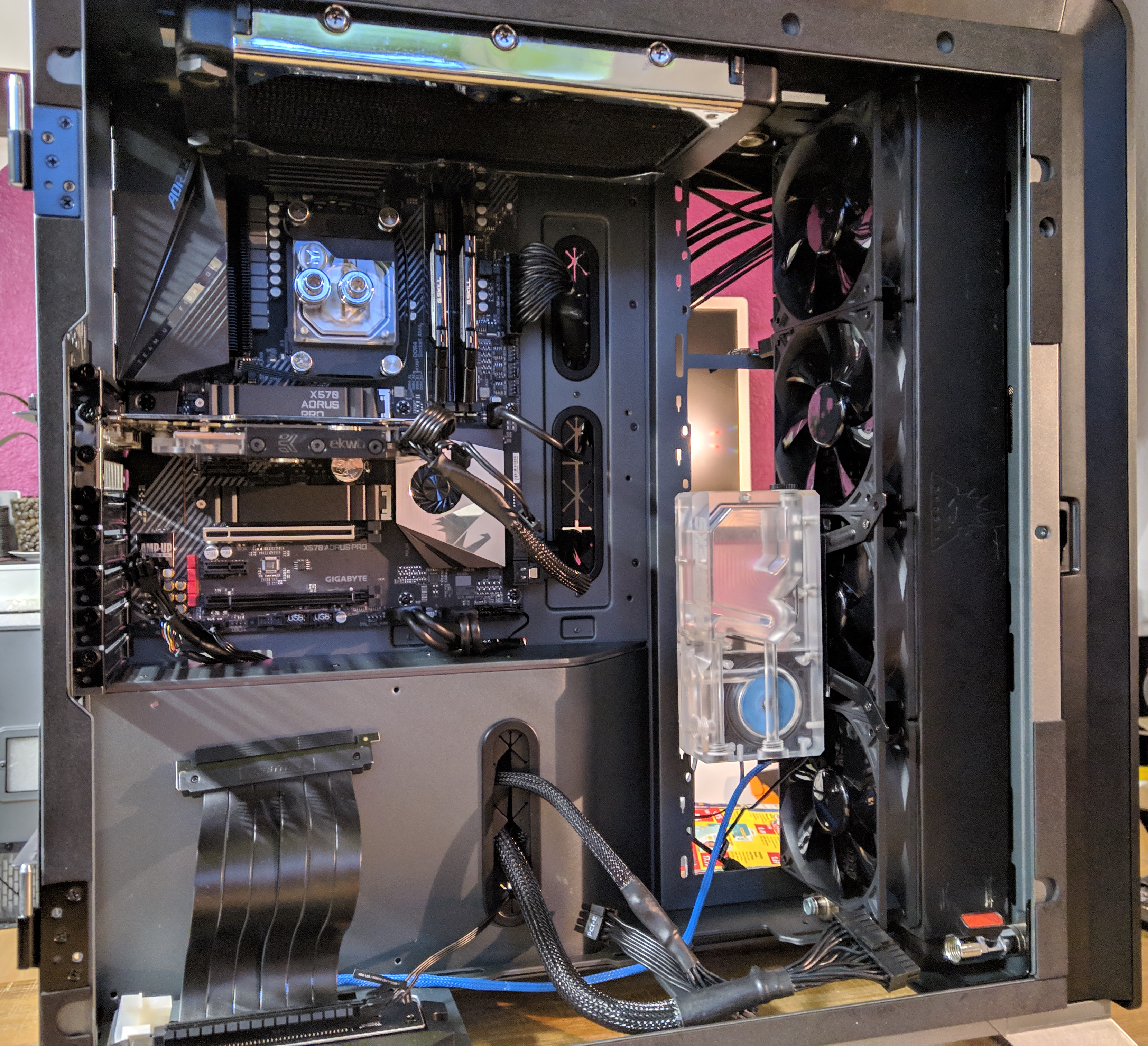

Anbei mein aktueller Stand. Um ordentliches Kabelmanagement kümmere ich mich zum Schluss, erstmal muss alles geplant werden und funktionieren.

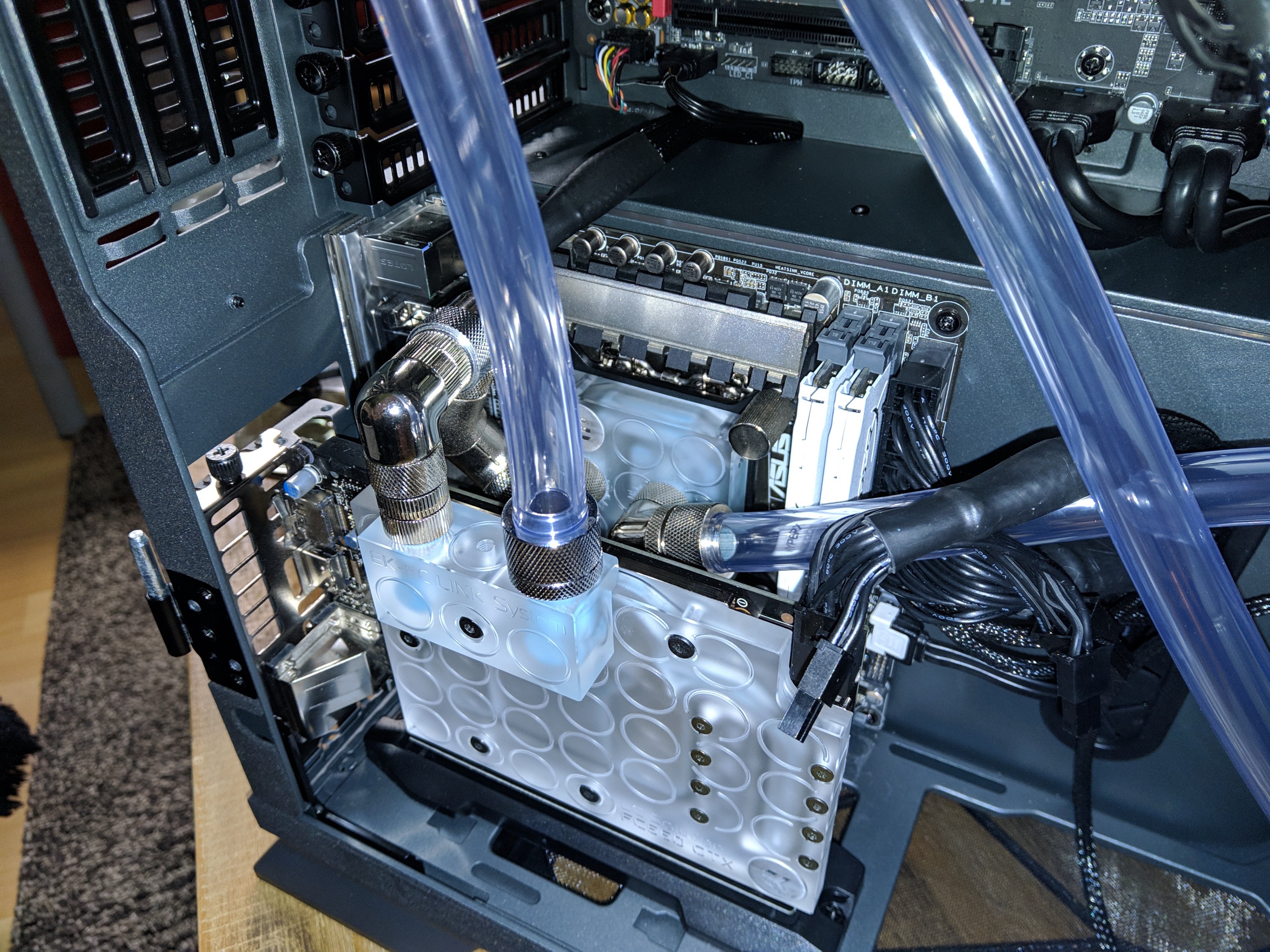

Ich bin mir noch unsicher wie ich den kleinen PC da ordentlich einbaue und ob ich alles auch unter Wasser setzen kann. Ebenfalls ist das Riser Kabel ganz schön lang - aber es gab kein kürzeres ...
Ich bin mir auch noch nicht im klaren wie der Loop genau laufen soll. Auf jeden Fall unten aus der Pumpe und erstmal zum ITX in die CPU und dan direkt in die GFX und dann zum Hauptrechner oder eine Abzweigung in den kleinen Radi? Hm ...

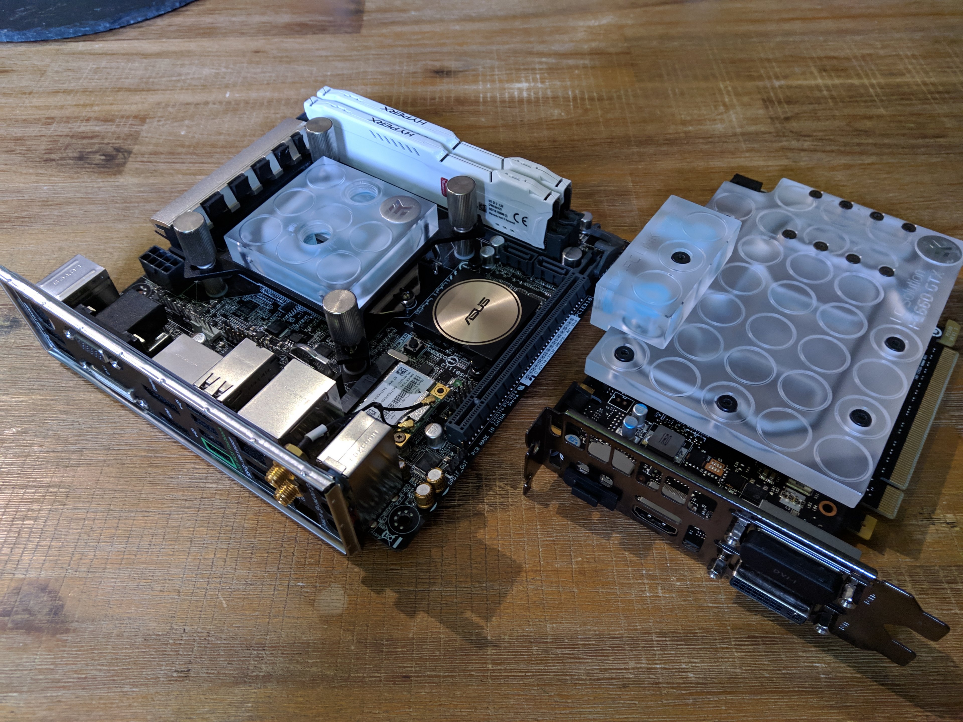

Der Kleine ist nun auch mit den alten Kühlern bestückt worden. Freut mich, dass ich den Dingen nochmal ein zweites Leben geben konnte :-)
Das ist eine EVGA GTX 660 SC mit 2GB und ein Asus Z97i - Plus mit einem i5 4690s und 16 GB DDR3 - für Anno 1800 in FHD reichts.
Für den Loop hab ich folgende Reihenfolge überlegt, ich bitte um Berichtigung, falls das Unsinn ist ;-)
  1. AGB unten raus,
  2. nach links in die ITX CPU,
  3. dann direkt in die ITX GFX.
  4. Hoch in den kleinen Radi,
  5. dann in die Ryzen CPU,
  6. zur GTX 970,
  7. in dne großen Radi wieder nach rechts unten,
  8. und hoch und von oben wieder in den AGB.
Und dann hab ich noch einen Temperatursensor und einen Durchflussmesser, welche ich noch irgendwo in den Loop einbauen muss. Vorschläge? :-)

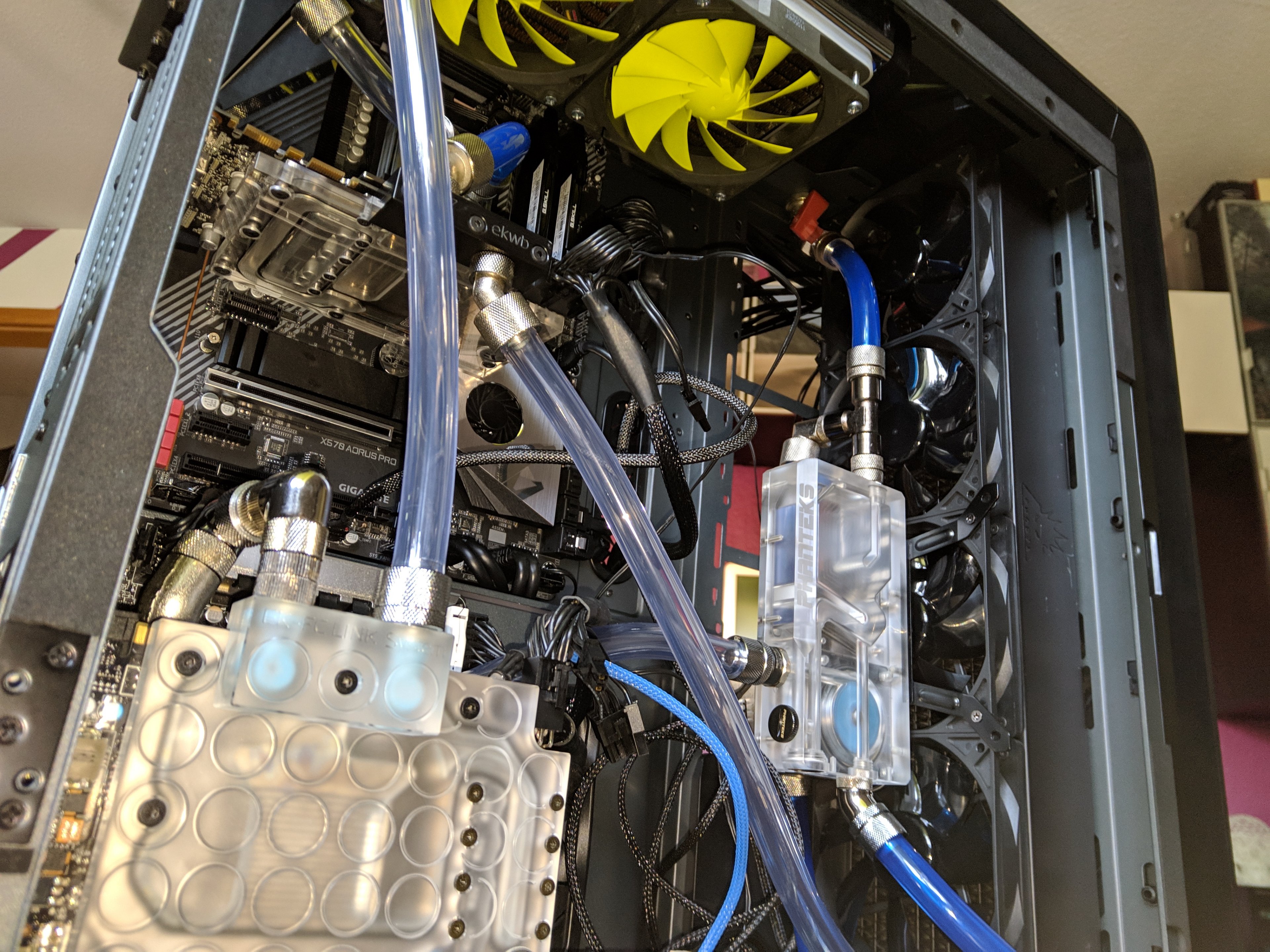

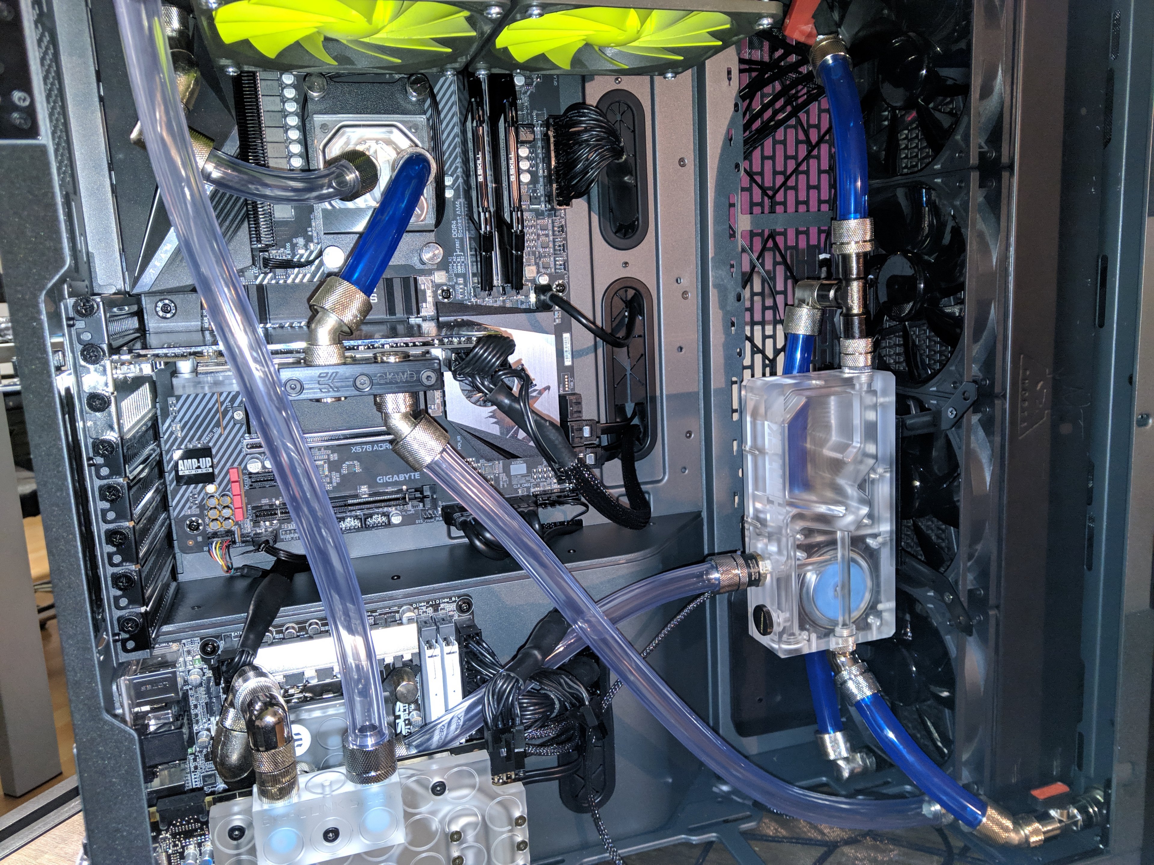

Ich glaube der Kreislauf passt nun so. Ich werde noch komplett auf klaren Schlauch umbauen und oben dezentere Lüfter besorgen.

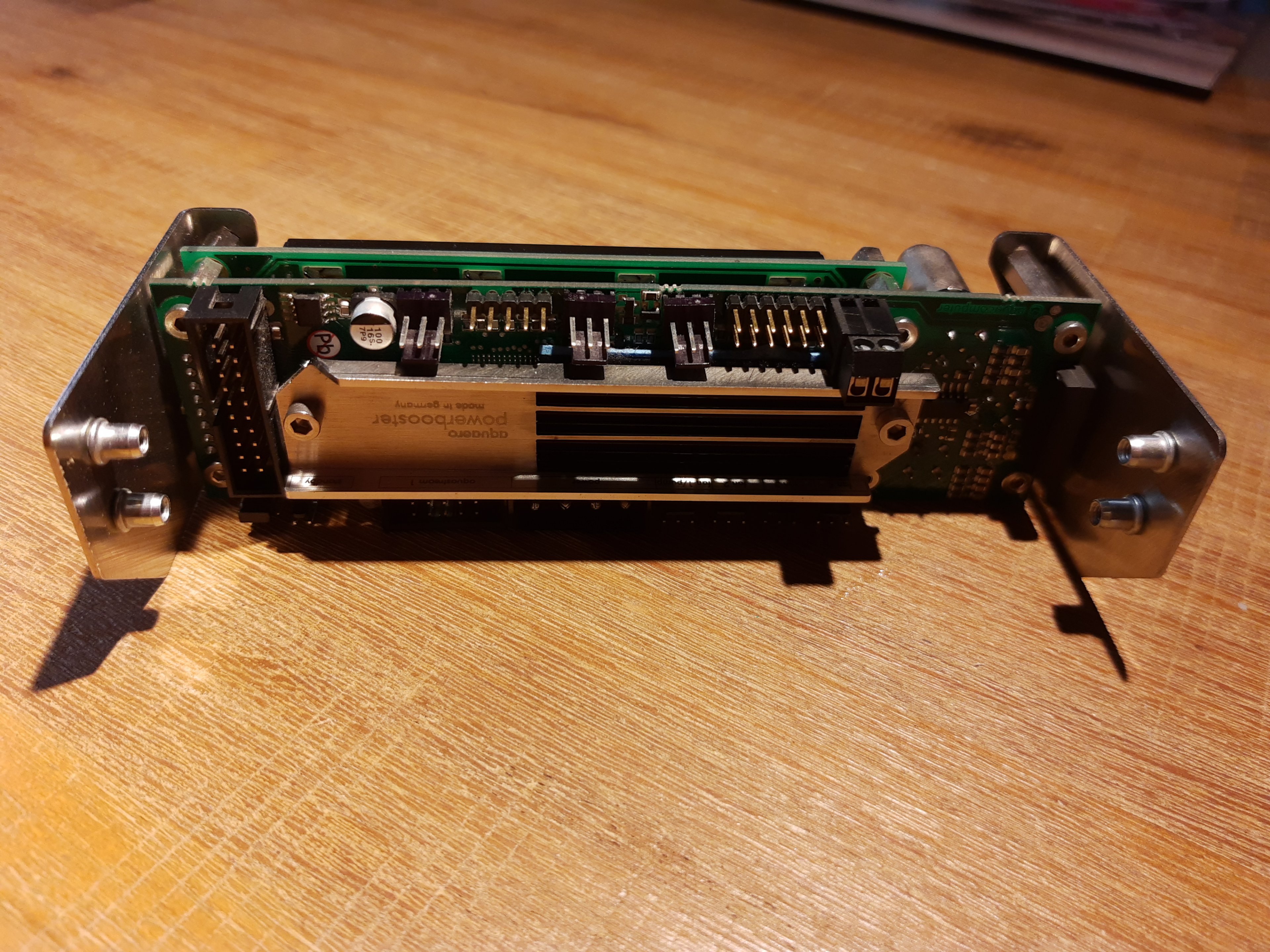

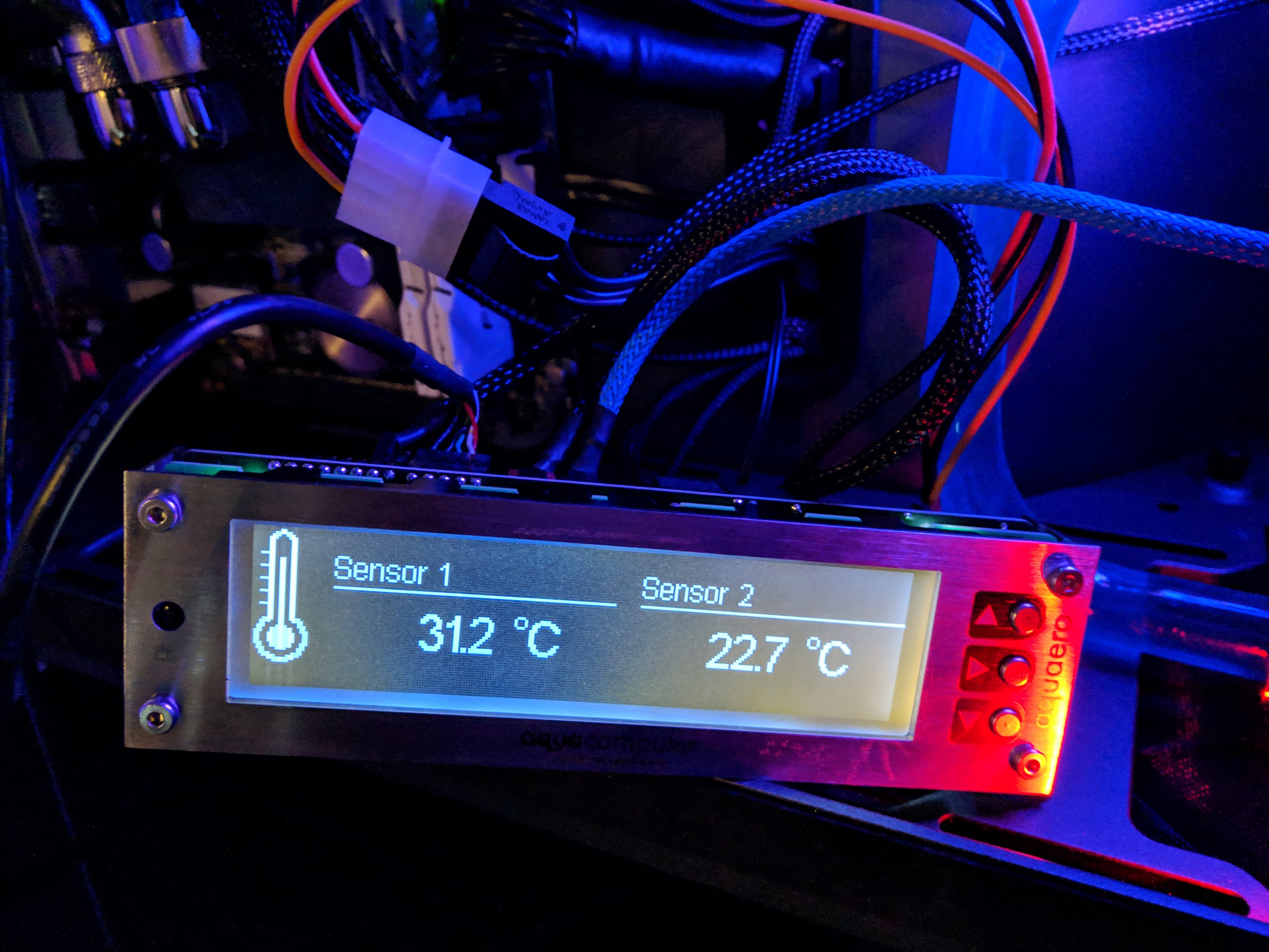

Die Aquaero bekommt noch einen Einbaurahmen

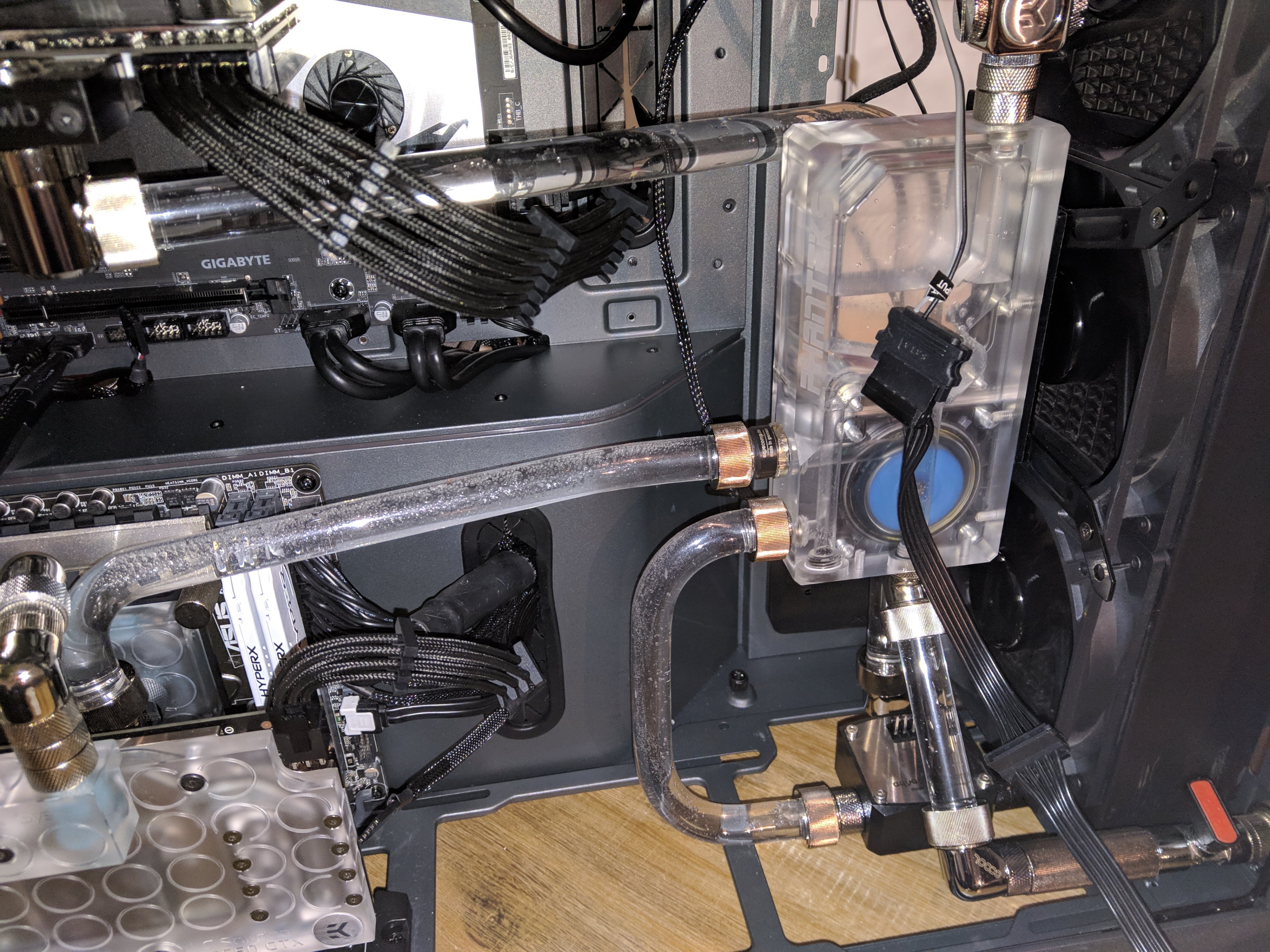

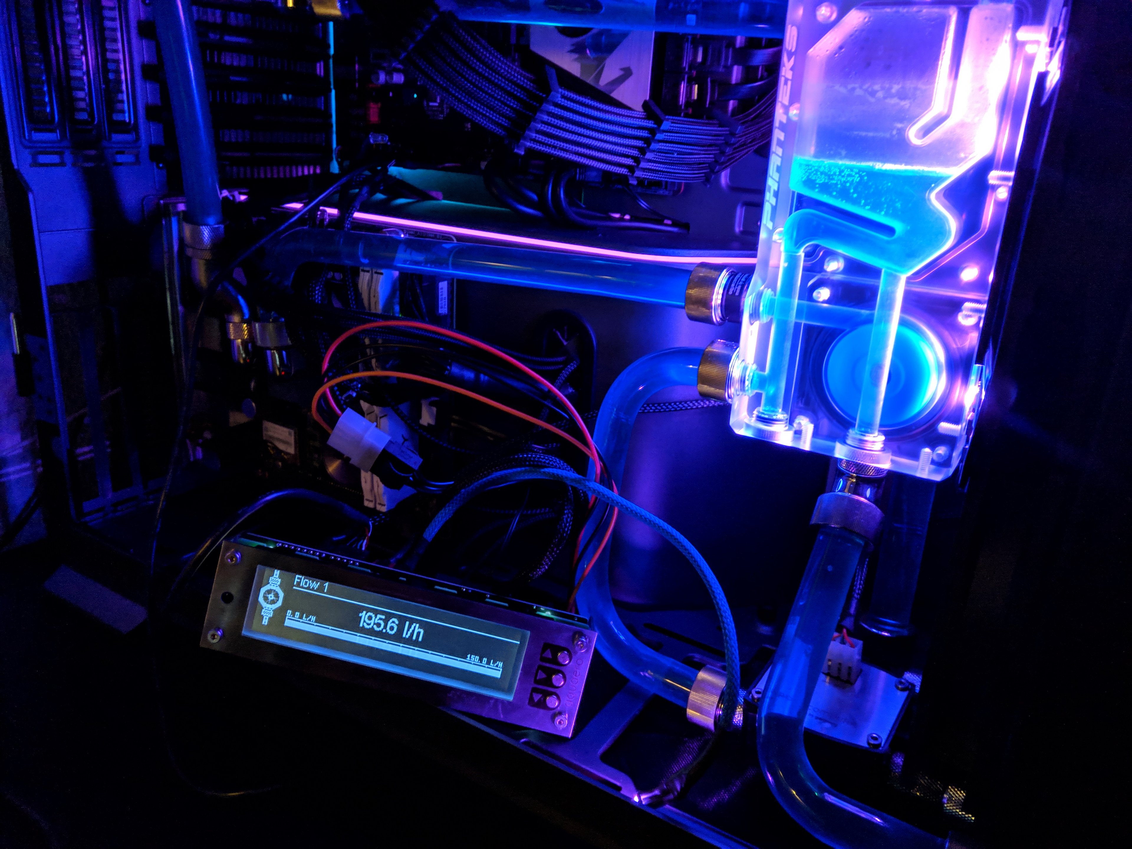

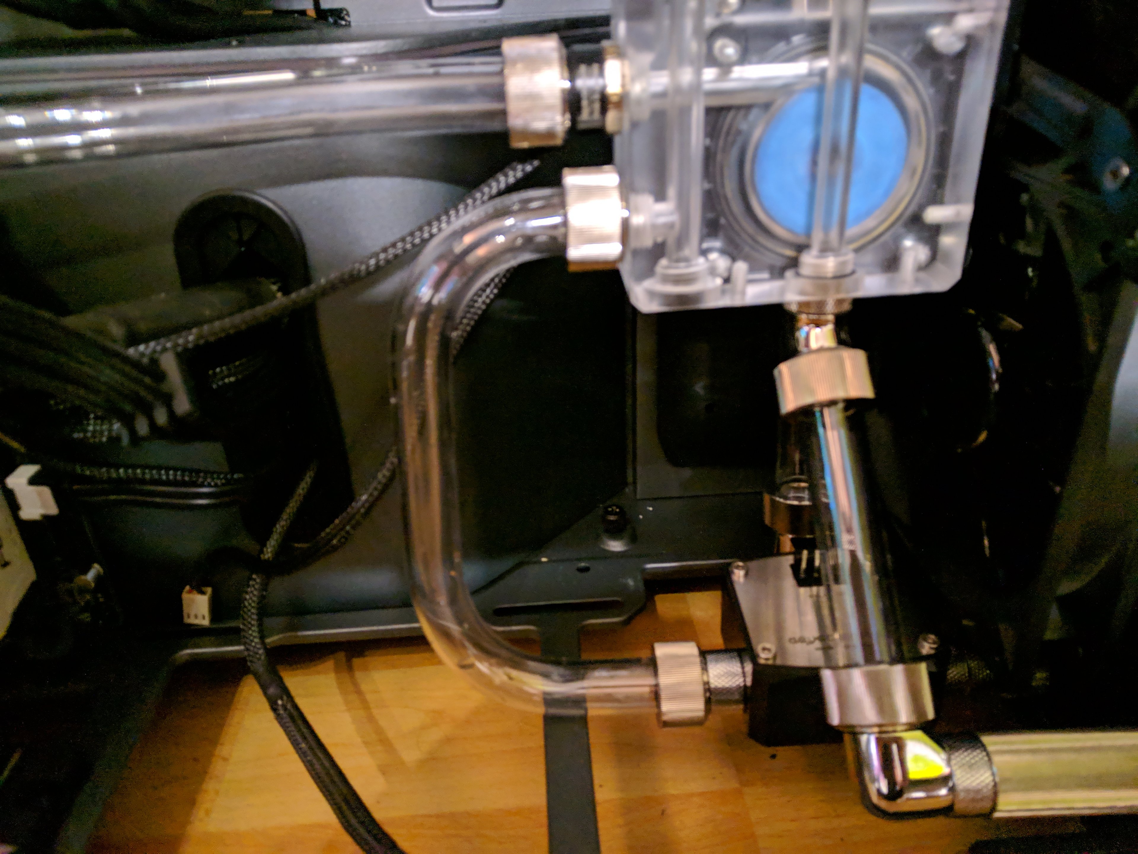

Der Durchflussensor ist hinter dem AGB versteckt und dier Wassertemperatur-Sensor befindet sich direkt am Ausgang des AGB - also am Beginn des Kreislaufes.

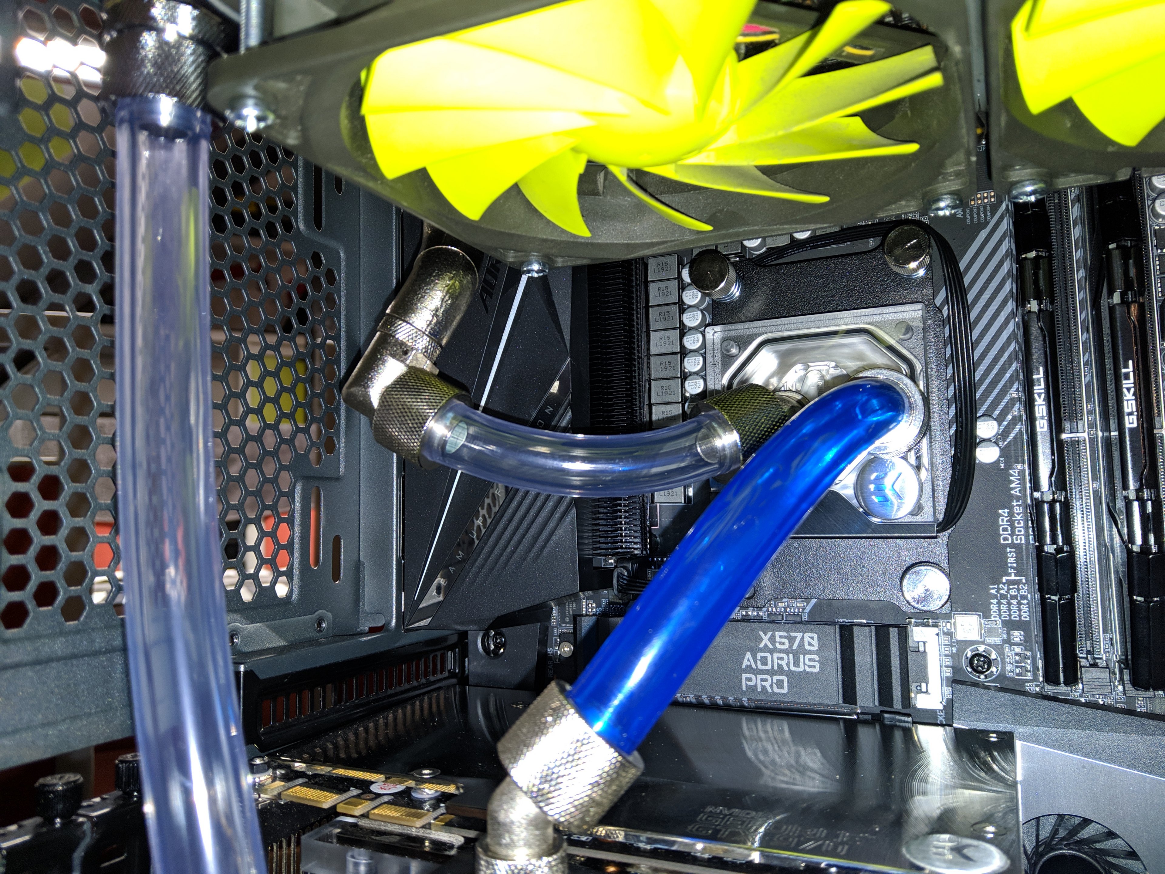

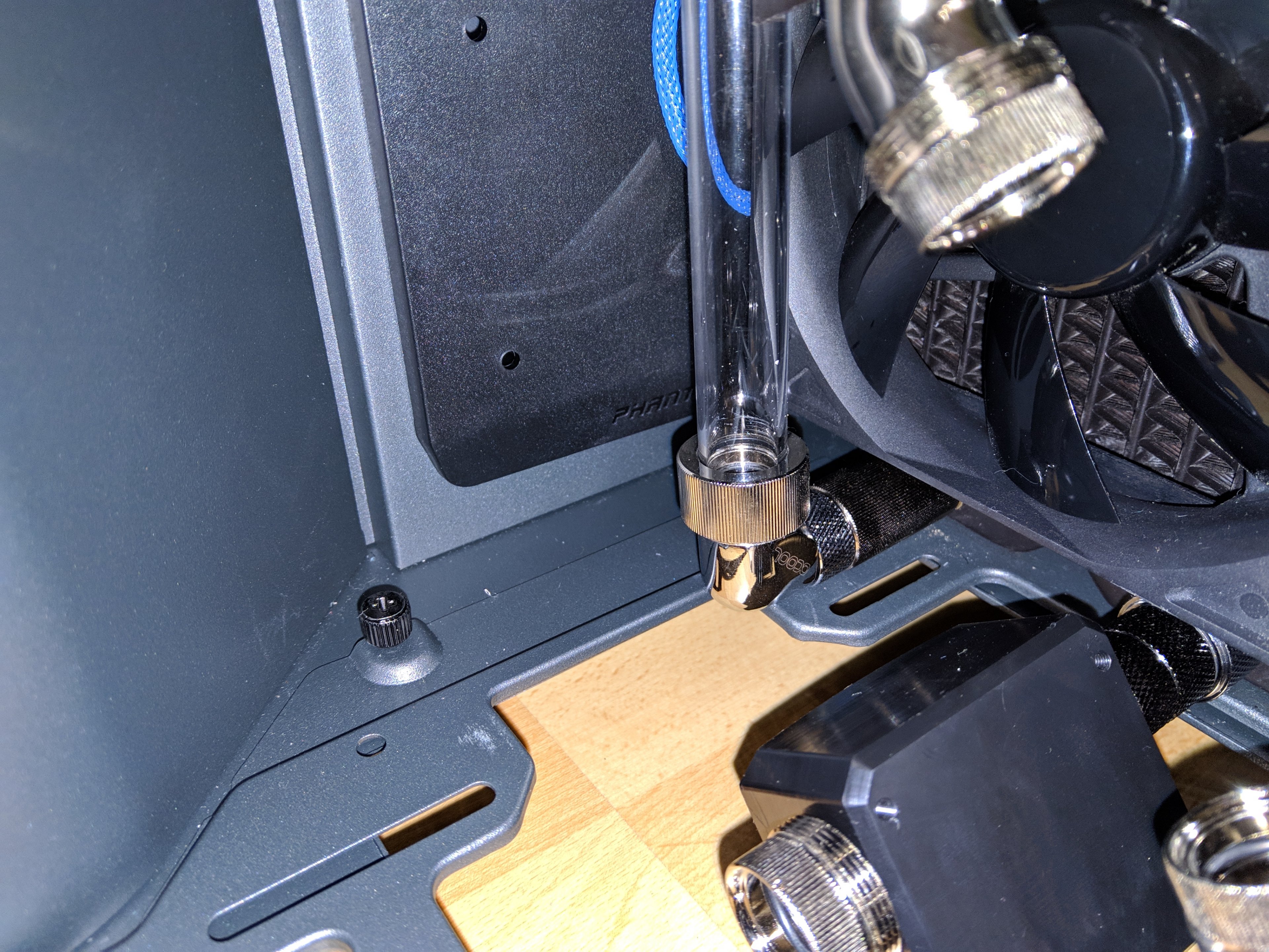

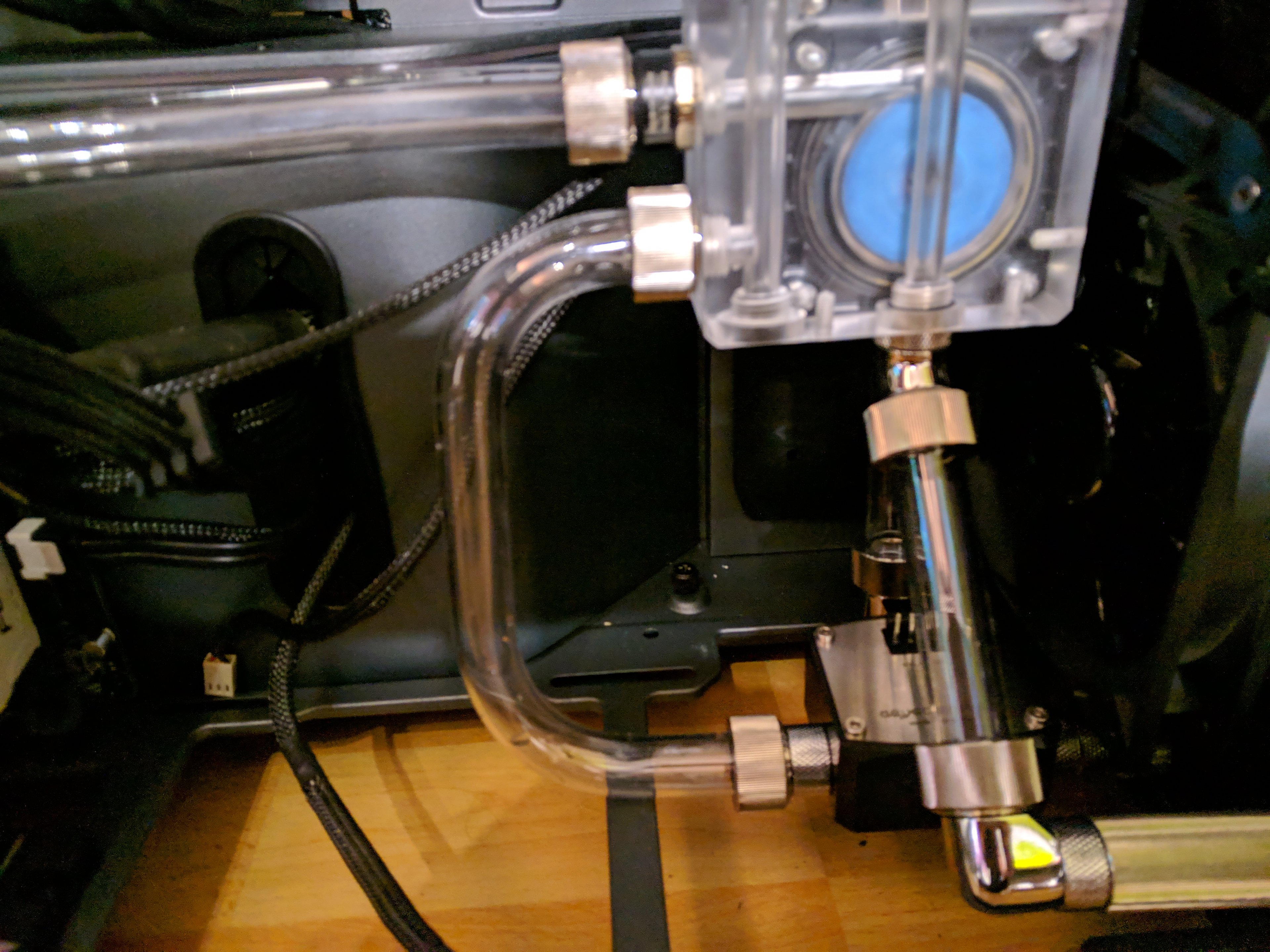

Das erste Rohr liegt, puh ich bin bestimmt ein paar Jahre gealtert :lol:

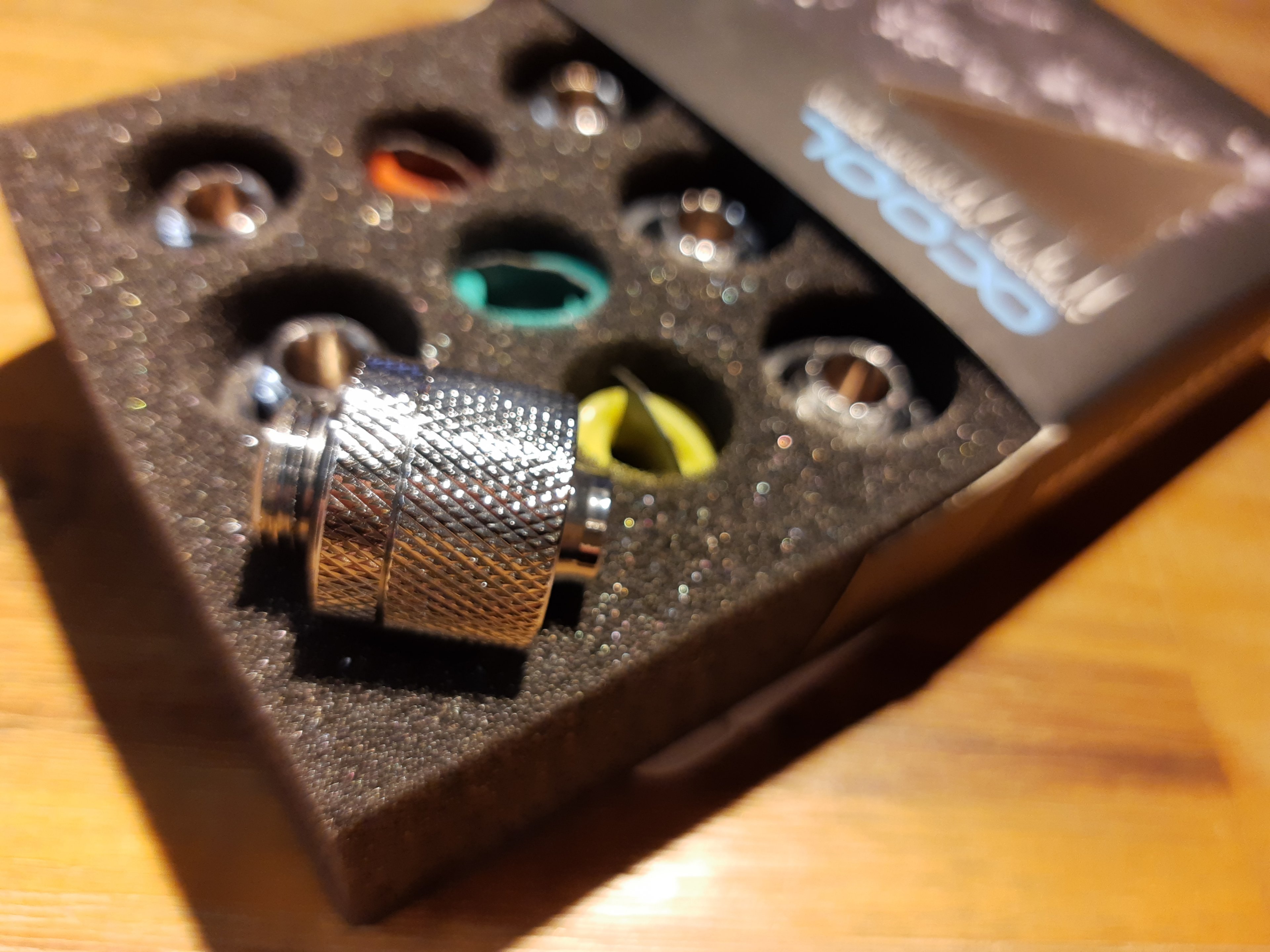

Ich habe mir Acryl und PETG Rohre besorgt, damit ich für jeden Fall das passende habe. Ist ja auch mein erstes mal ;-)

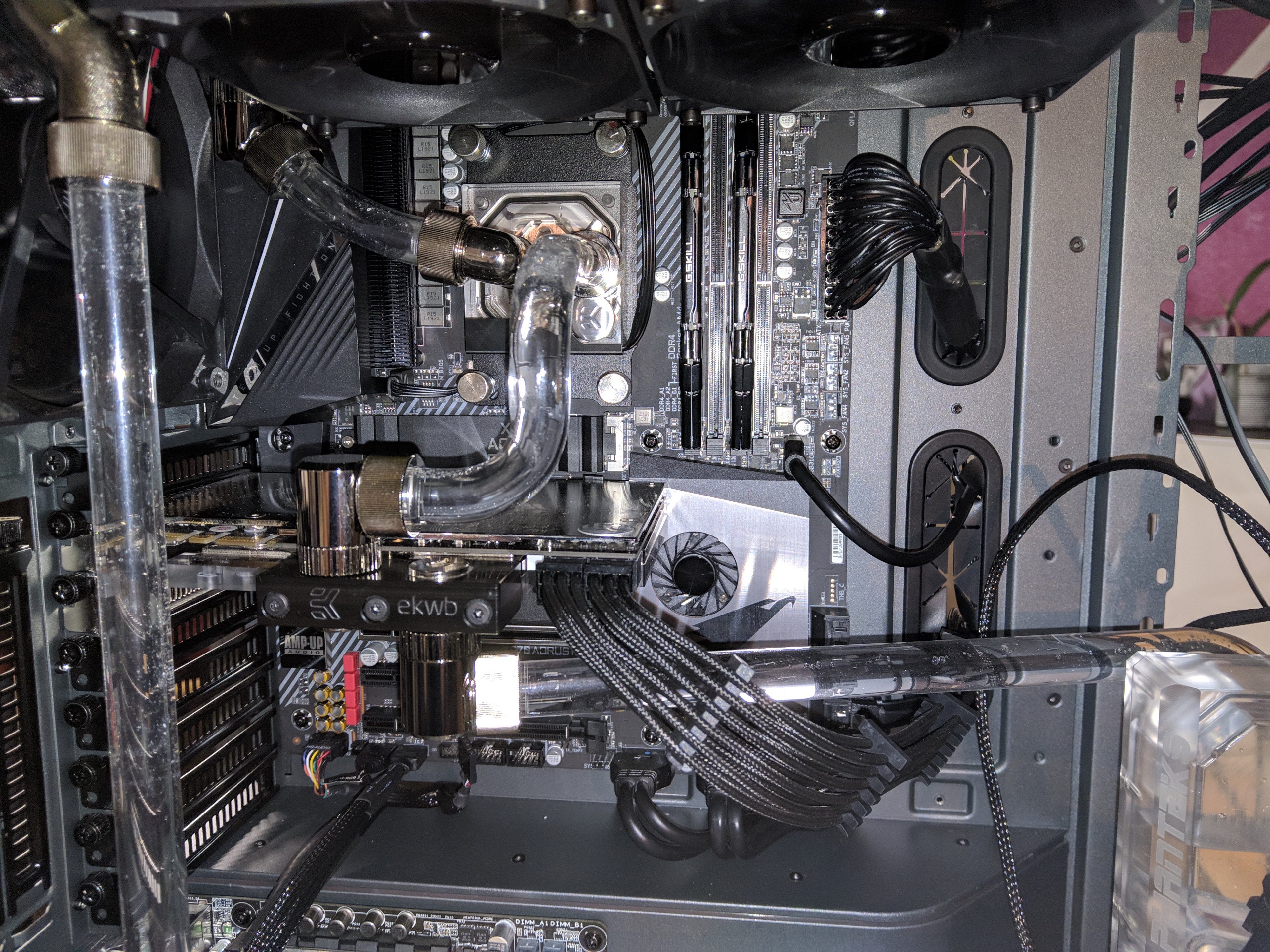

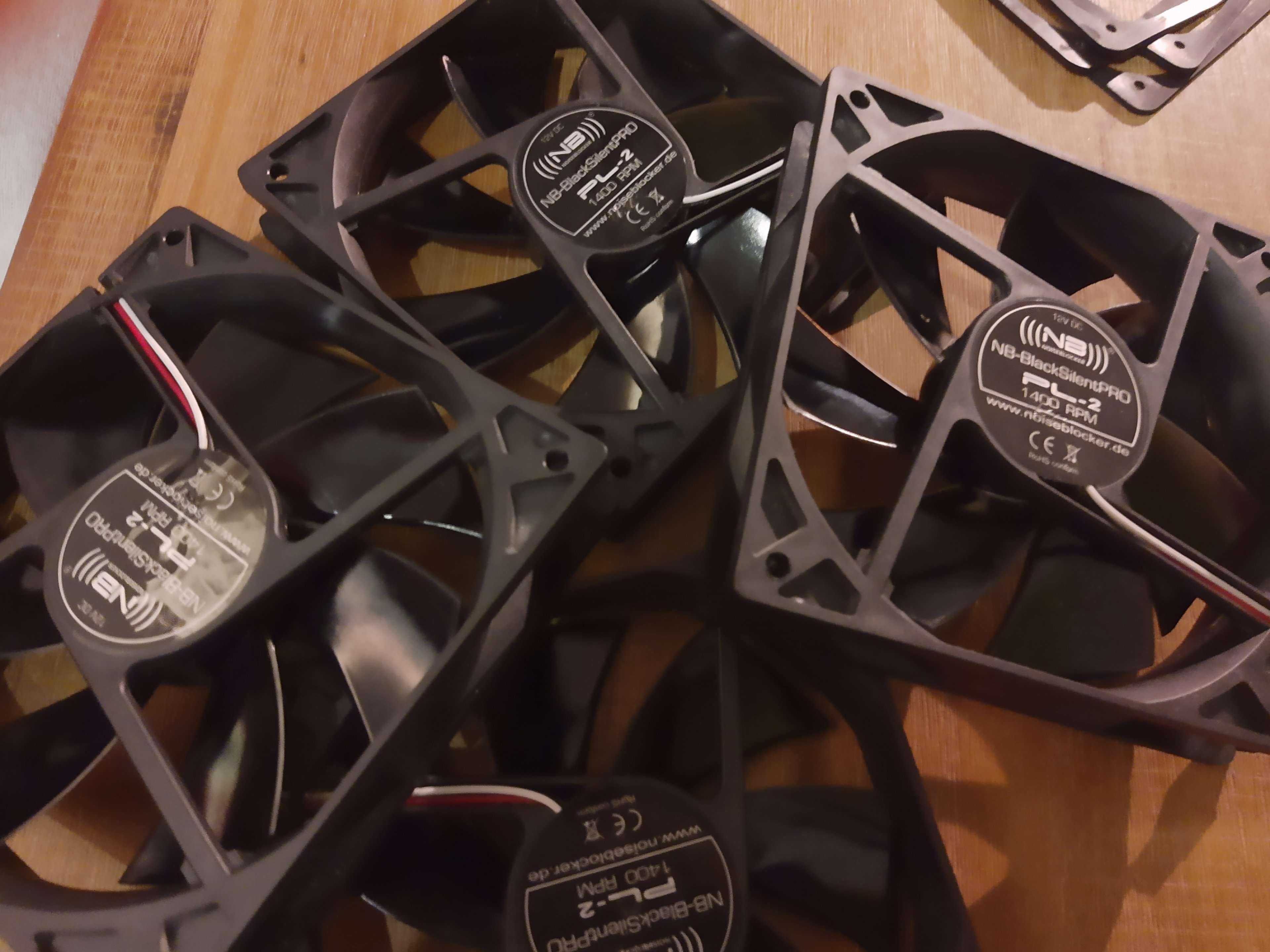

Am Samstag hab ich mir frei gehalten, dann gehts weiter. Die finalen Lüfter sind da, somit gibt es komplett nur die Rauchschwarzen Noiseblocker. Ich mag die sehr. Hinten oben habe ich ich mir noch einen 140er aus der selben Serie verbaut - den lasse ich aber ins Gehäuse blasen, das kann sicher Spannungsversorgung und dem RAM nicht schaden. Das ganze hat langsam schon echt eine gute optische Stimmung aus Chrome, grau und schwarz, da kommt das dunkelblaue Wasser sicher chic. Das Gehäuse und das Mainboard leuchten auch recht dezent und in einem zarten weiß oder helblau kann ich mir das ganze sehr schön vorstellen. Um die Kabel kann ich mich nun auch kümmern und mit viel Glück habe ich nächste Woche wieder einen PC 🙃 - auf jeden Fall aber zu Weihnachten :evillol:

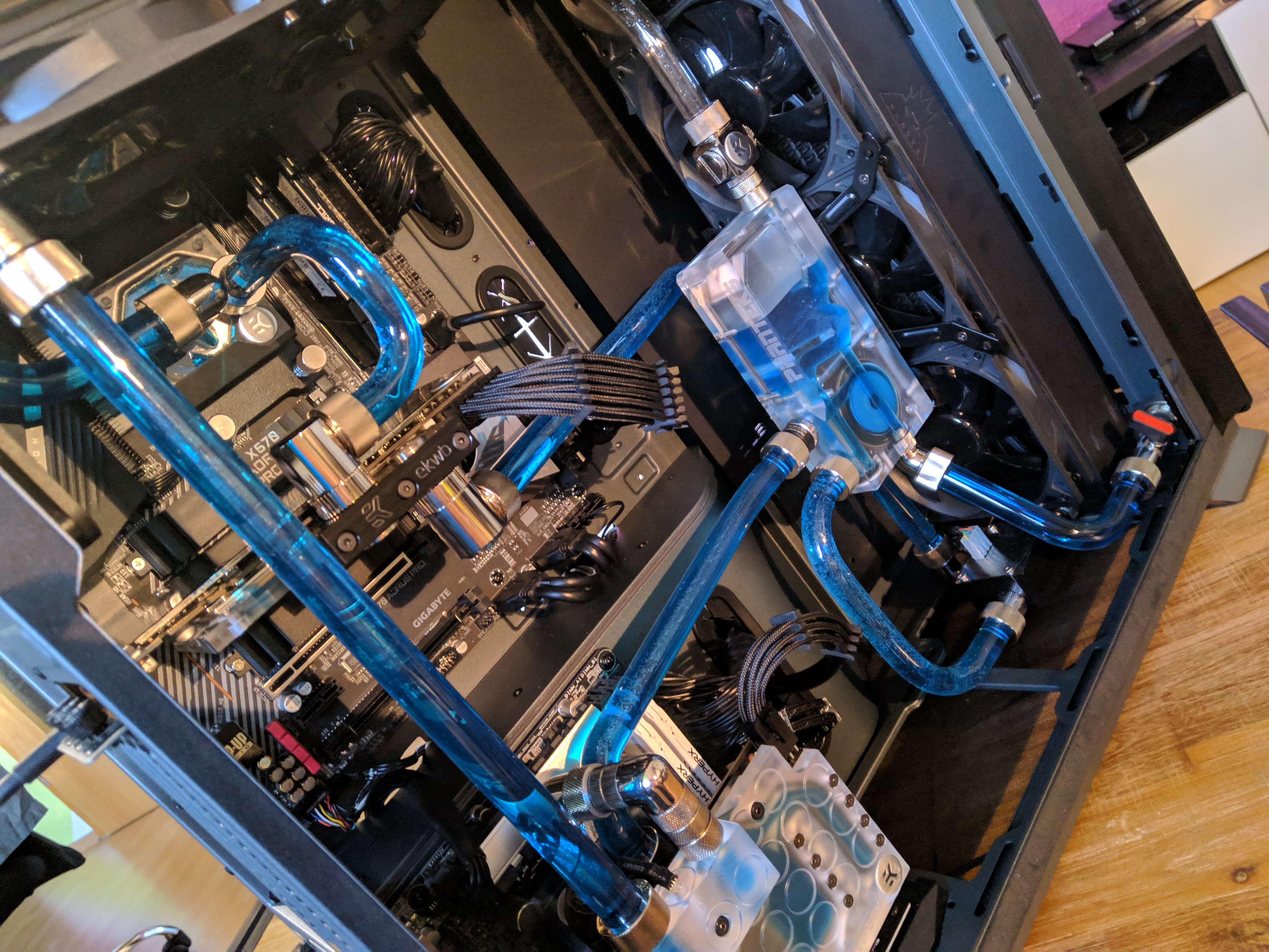

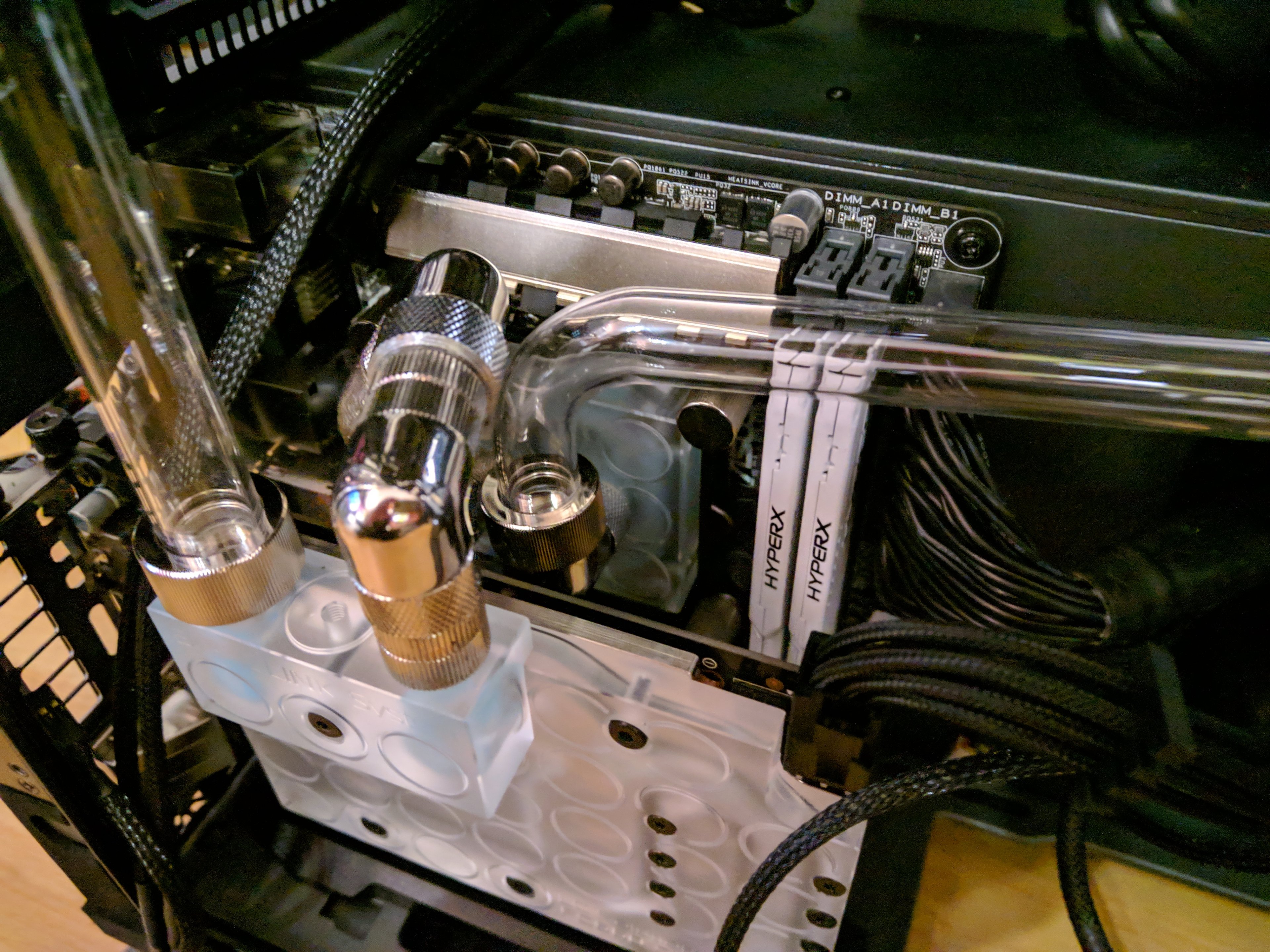

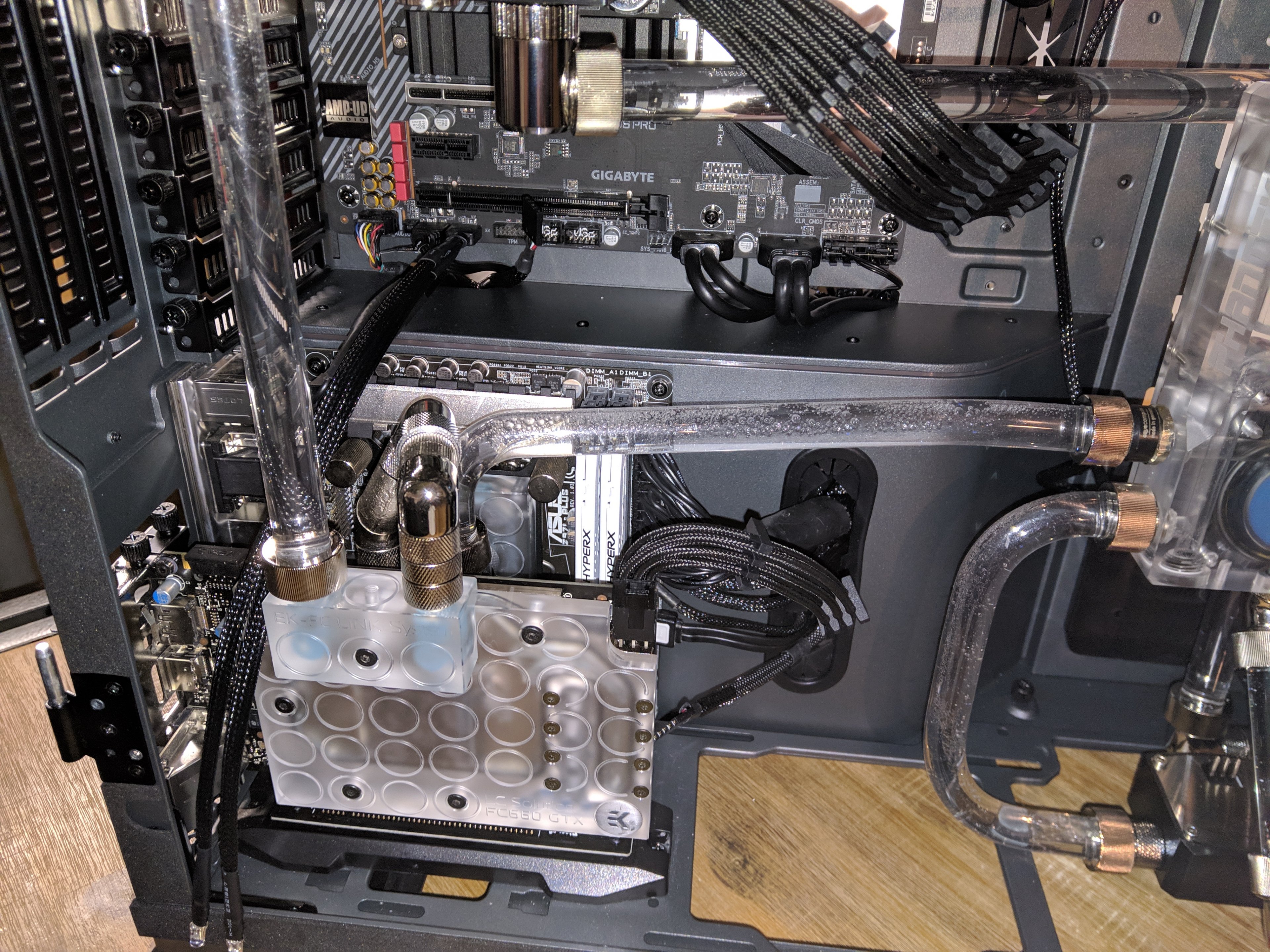

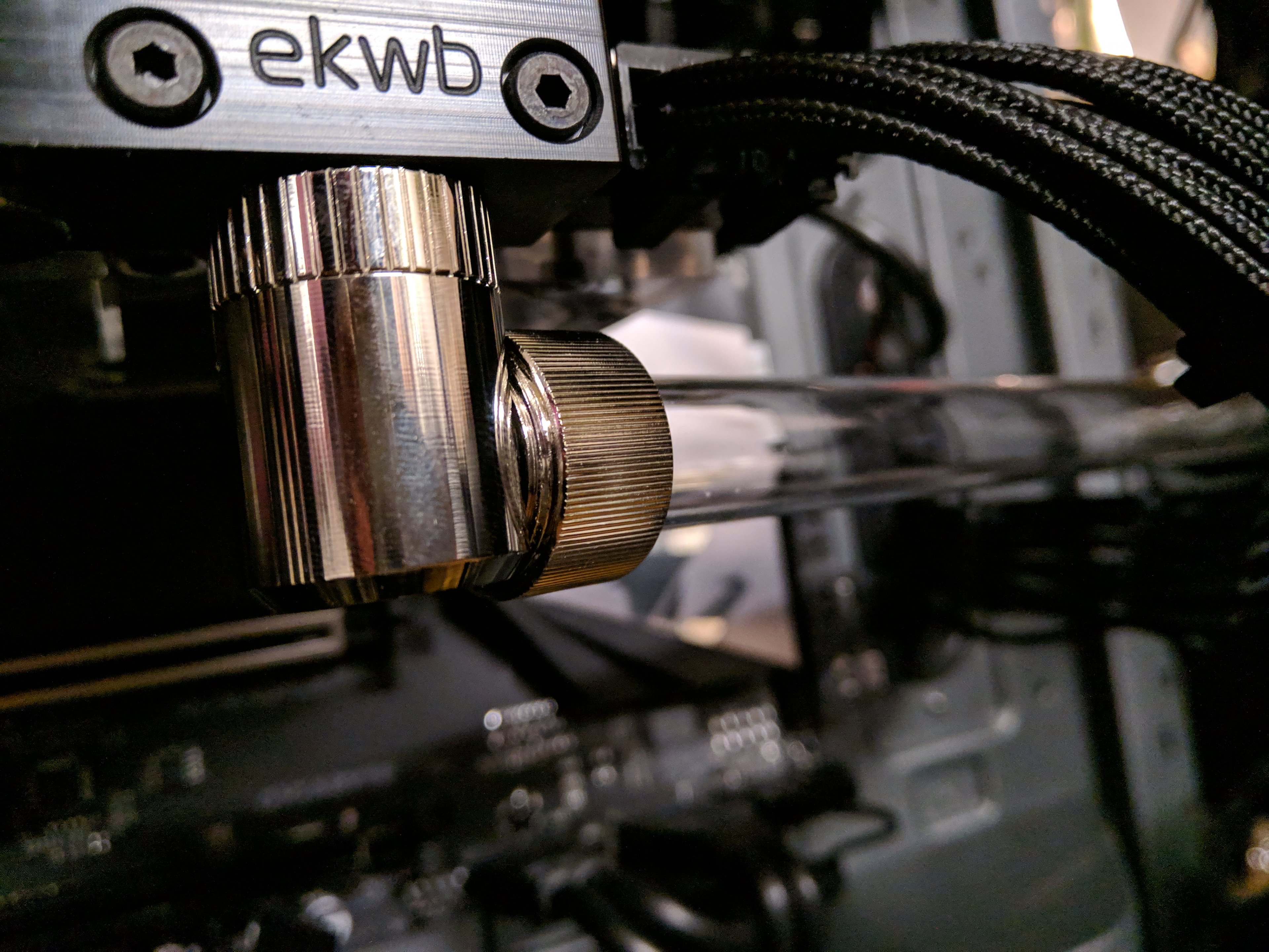

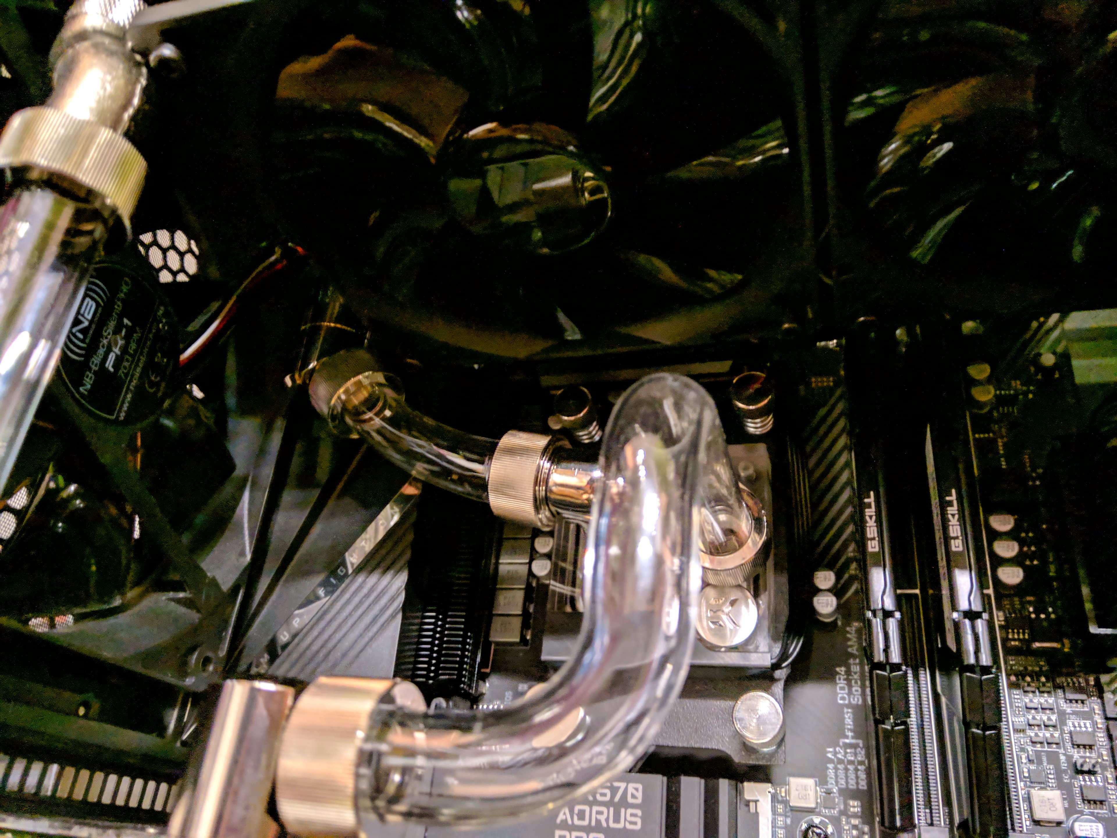

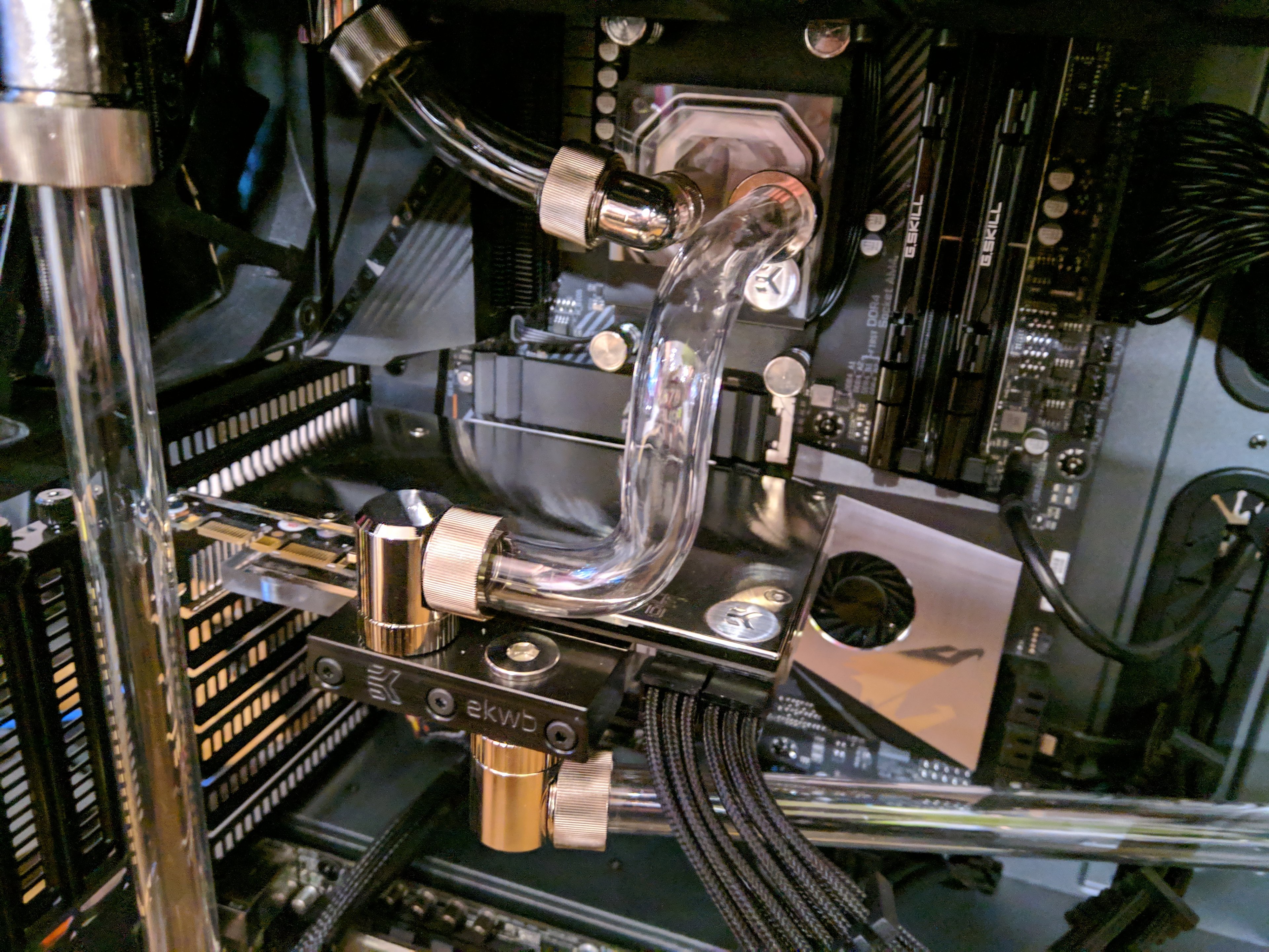

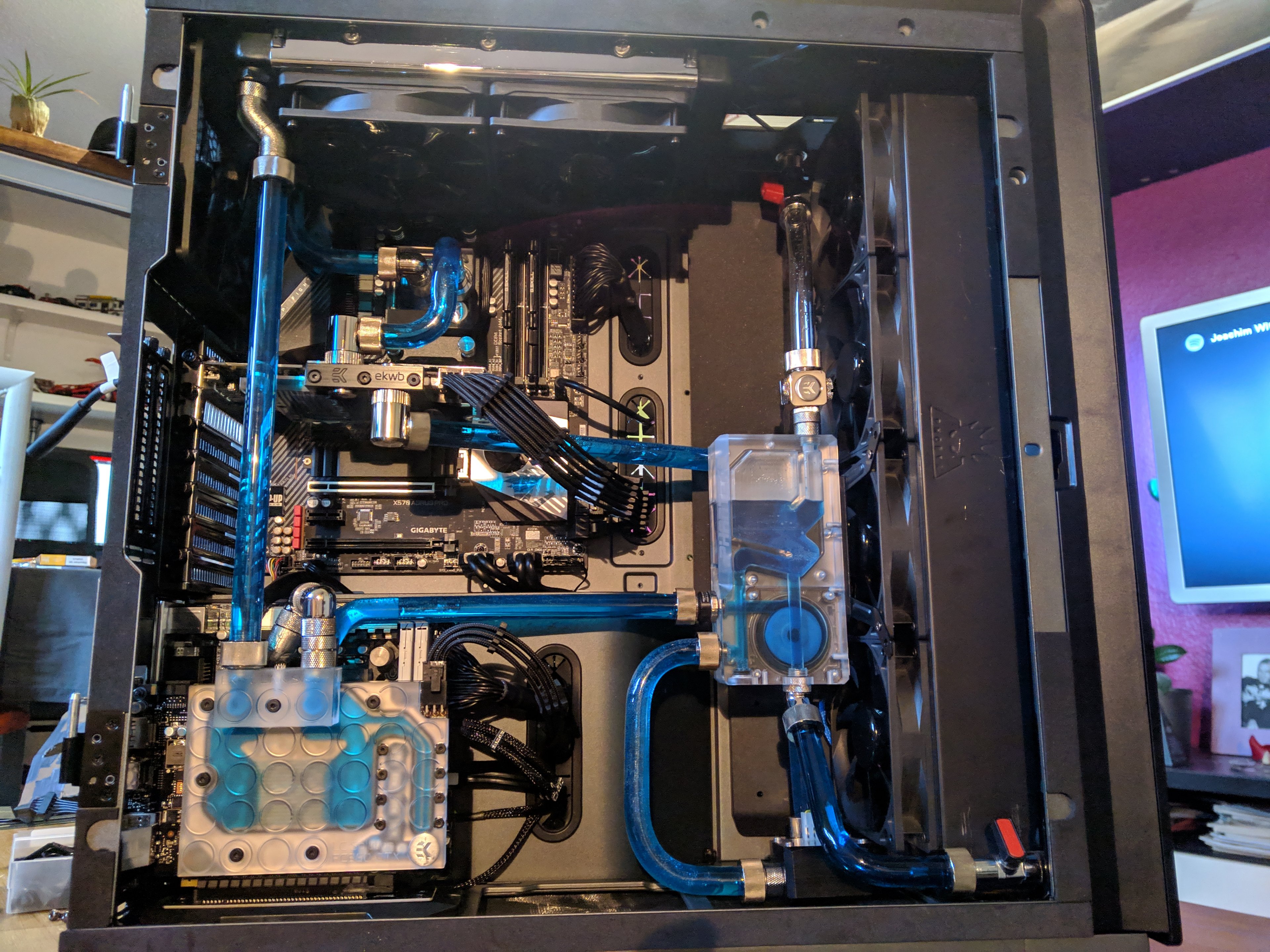

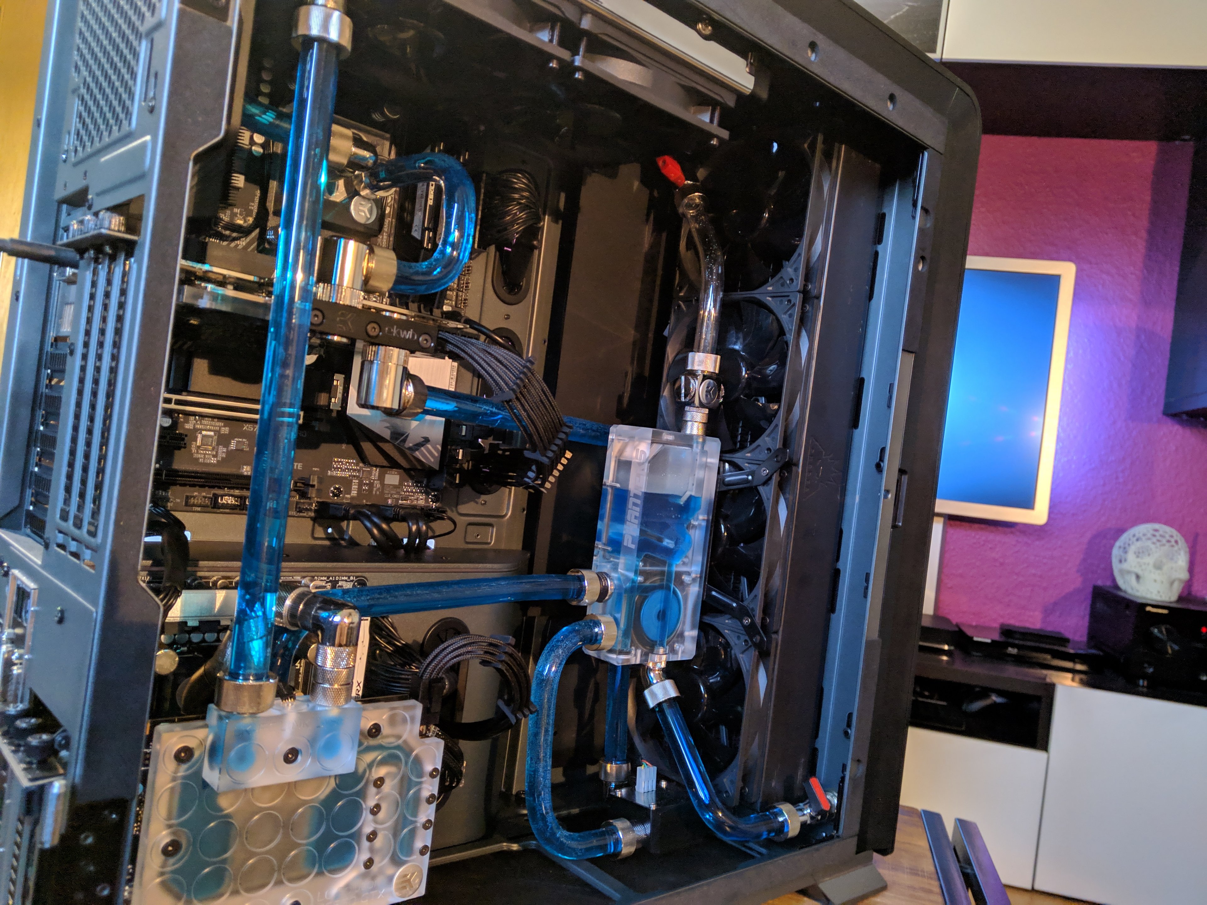

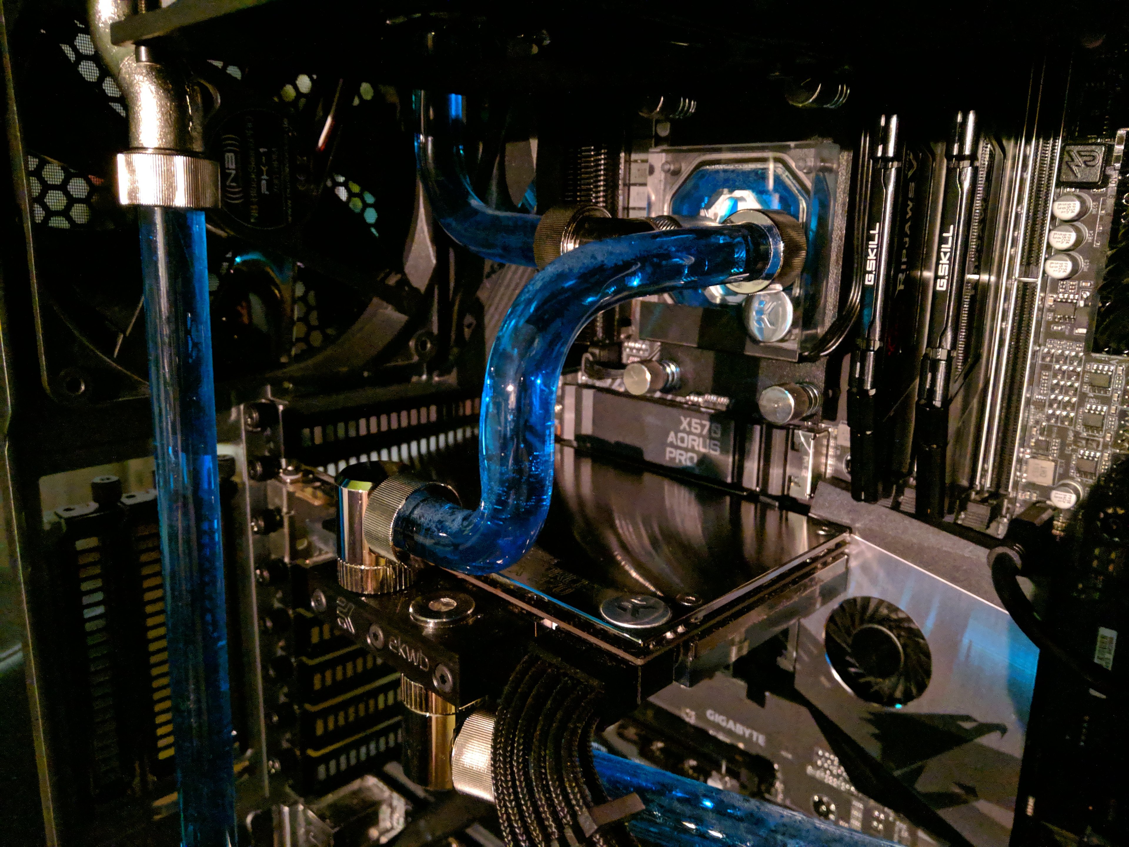

So gerade hab ich die letzten beiden Rohre verlegt. Ich finde Acry lässt sich deutlich besser verarbeiten als PETG. Ganz stolz bin ich auf den Doppelwinkel oben am Ausgang der CPU :daumen: im zweiten Versuch und Freihand.

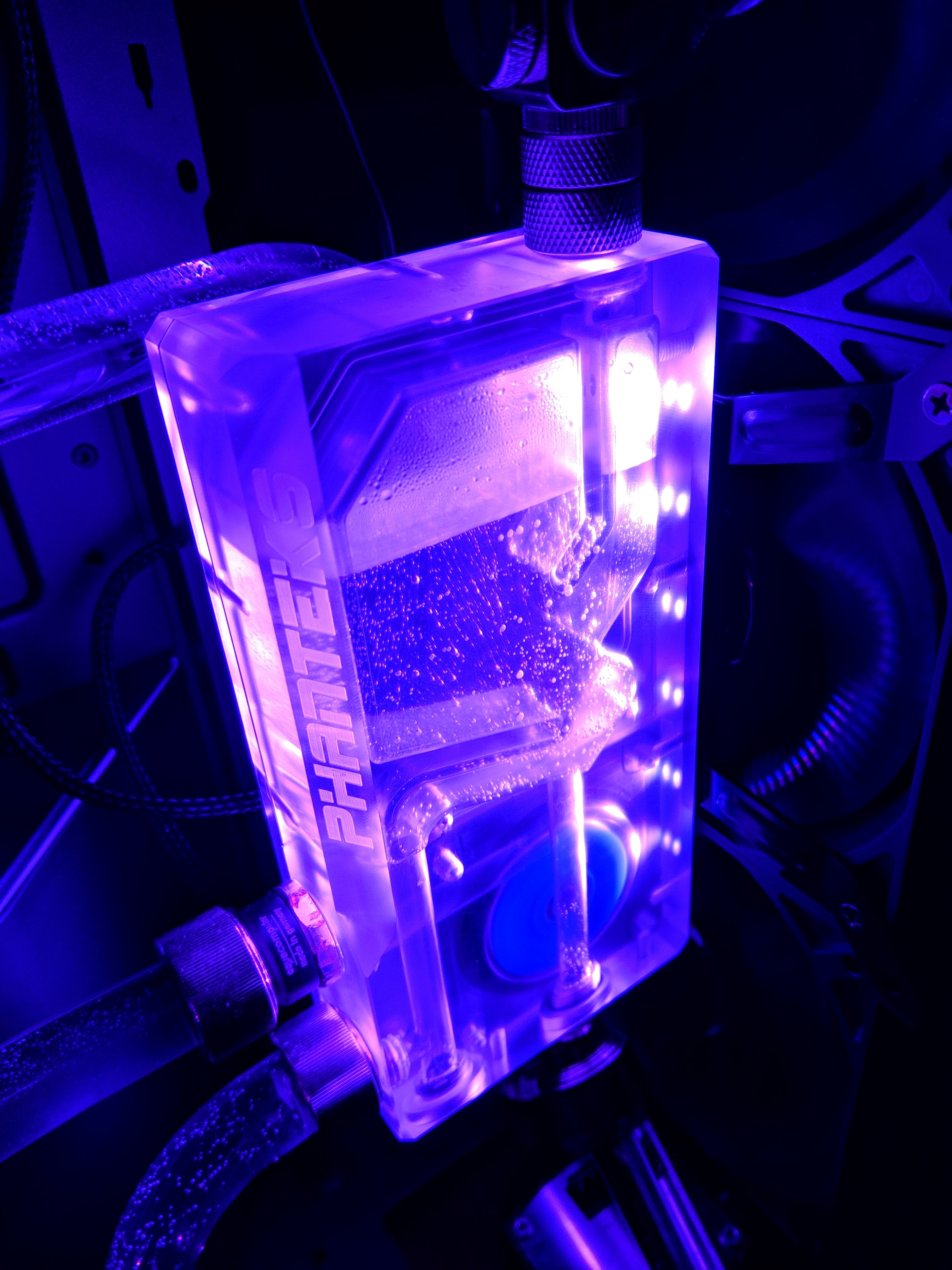

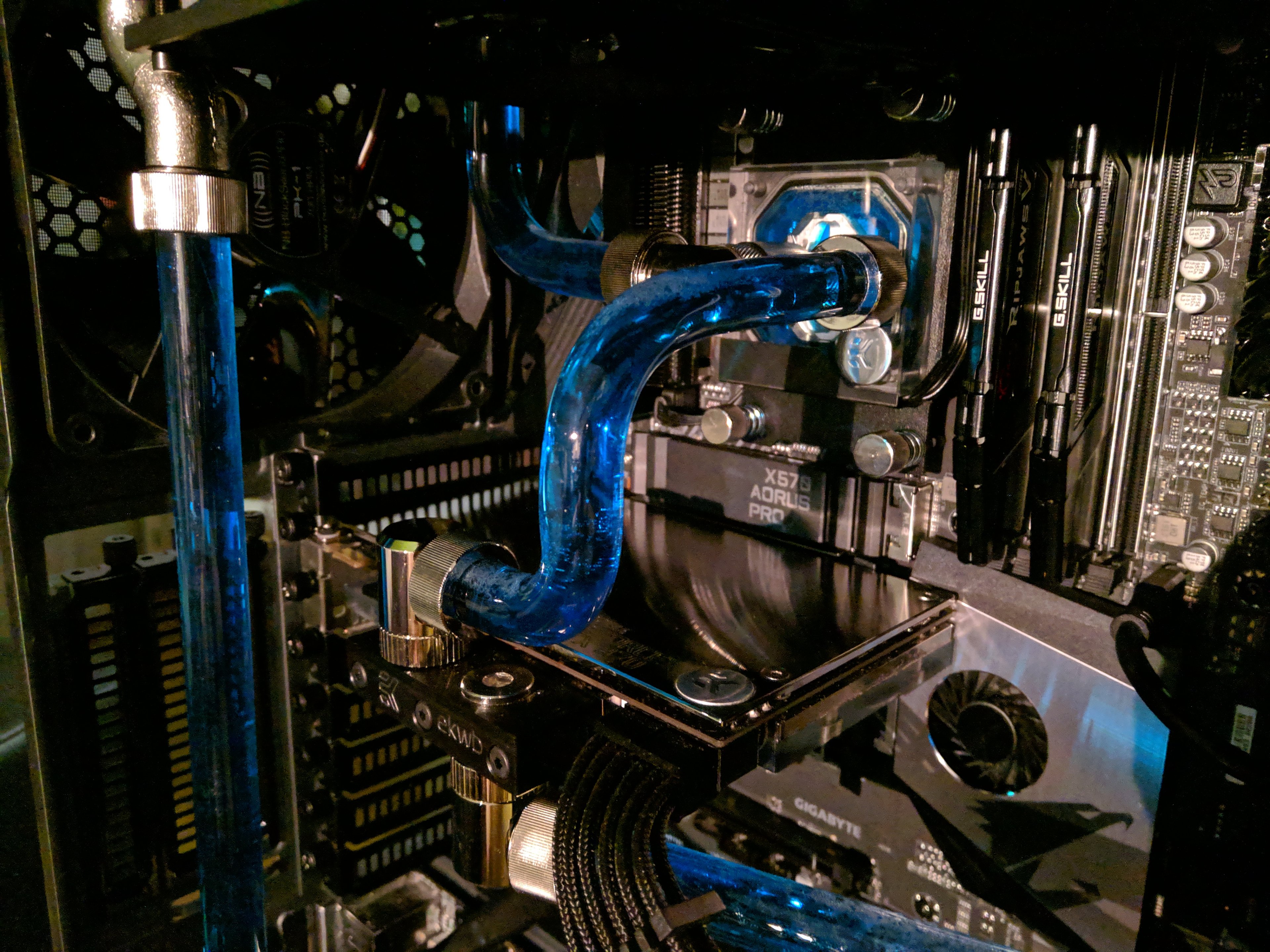

Zum testen habe ich das System mit desti Wasser befüllt und tatsächlich auch drei Lecks gefunden. Als die behoben waren, lief das Ganze über eine Stunde bis die ganze Luft raus war. Nun ist alles dicht und gefüllt. Sieht echt nice aus. :love:
IMG_20191110_231837.jpg IMG_20191110_231832.jpg IMG_20191110_231826.jpg IMG_20191110_193701.jpg IMG_20191110_193649.jpg IMG_20191110_193620.jpg IMG_20191110_193610.jpg

Ja klar, auf jeden Fall. Ich wollte nur nicht alles ordentlich verlegen und dann muss noch was gebaut werden. Gestern hab ich die Hardware in dem Zustand nochmal getestet. Als nächstes kommt das Wasser raus, zwei Rohre will ich noch ändern und dann geht's an die Kabel und die finale Befüllung.

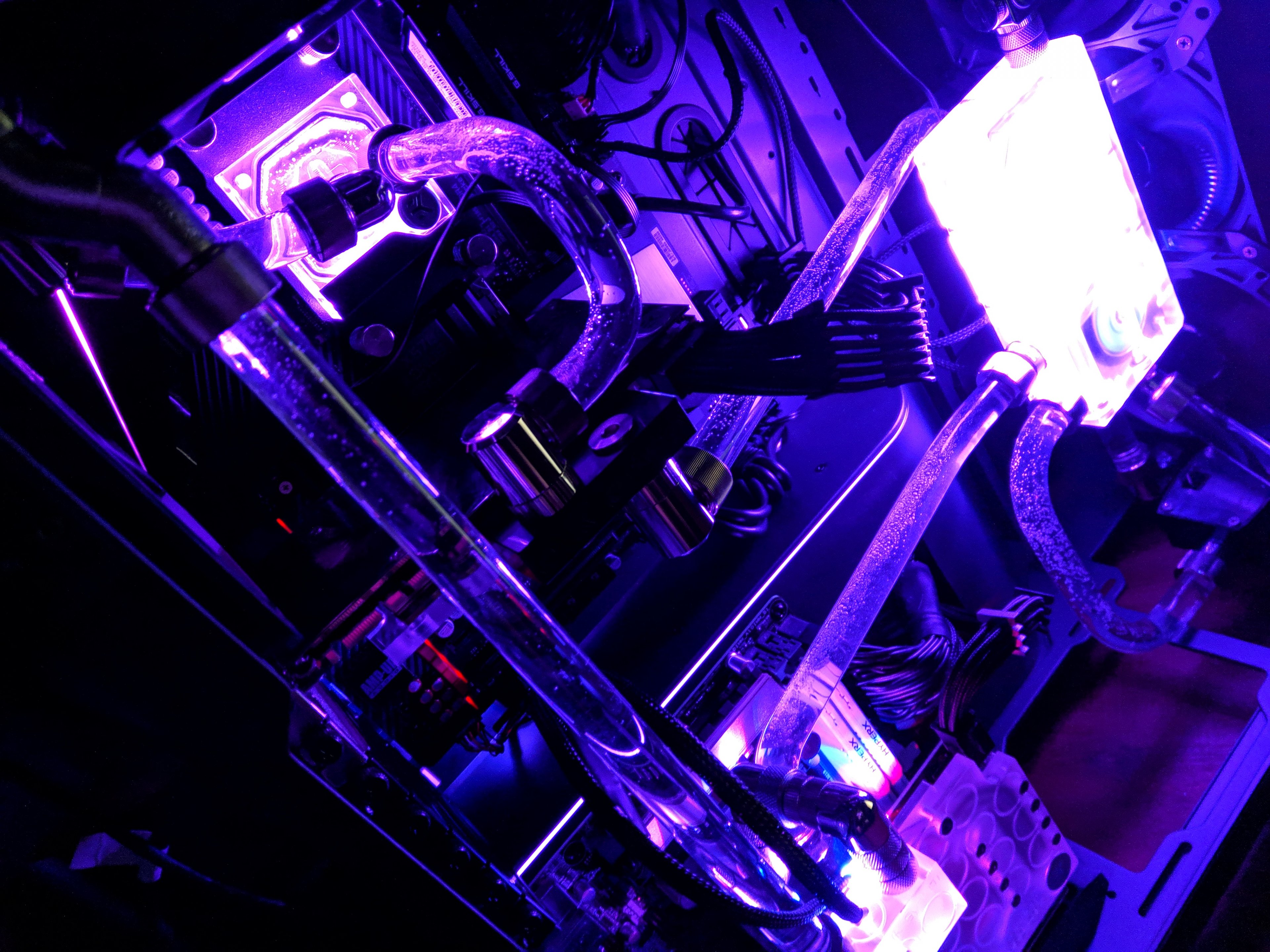

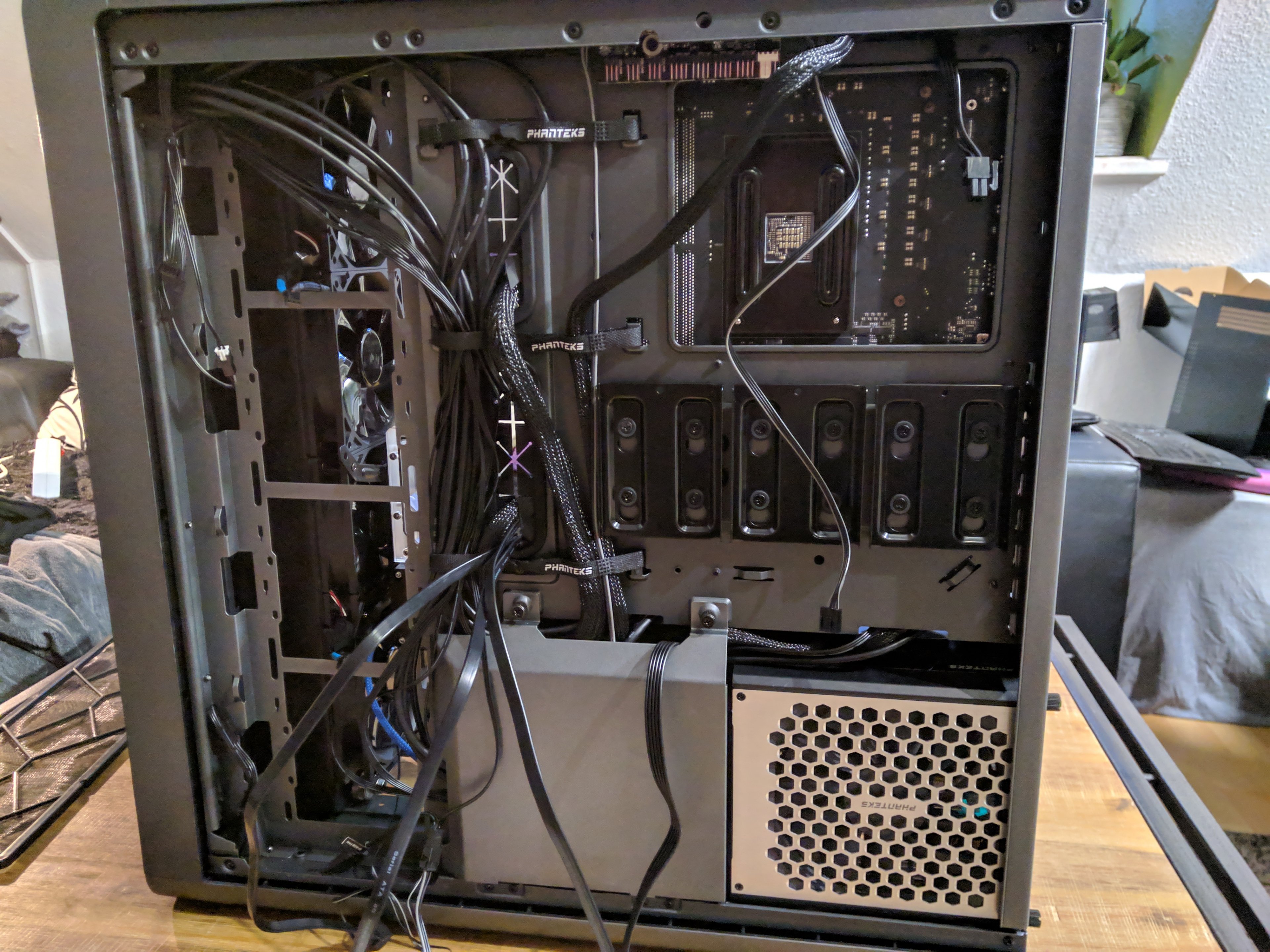

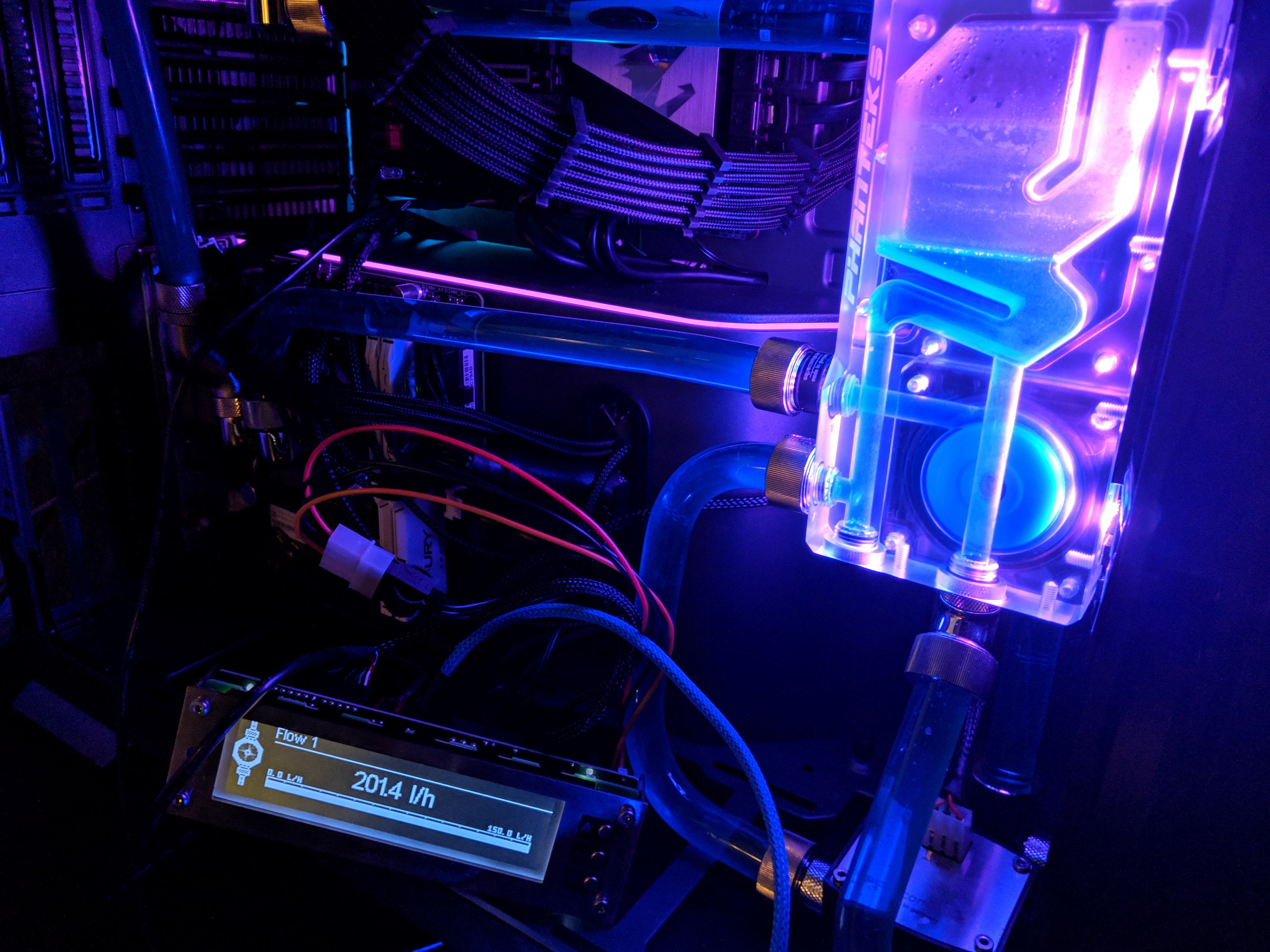

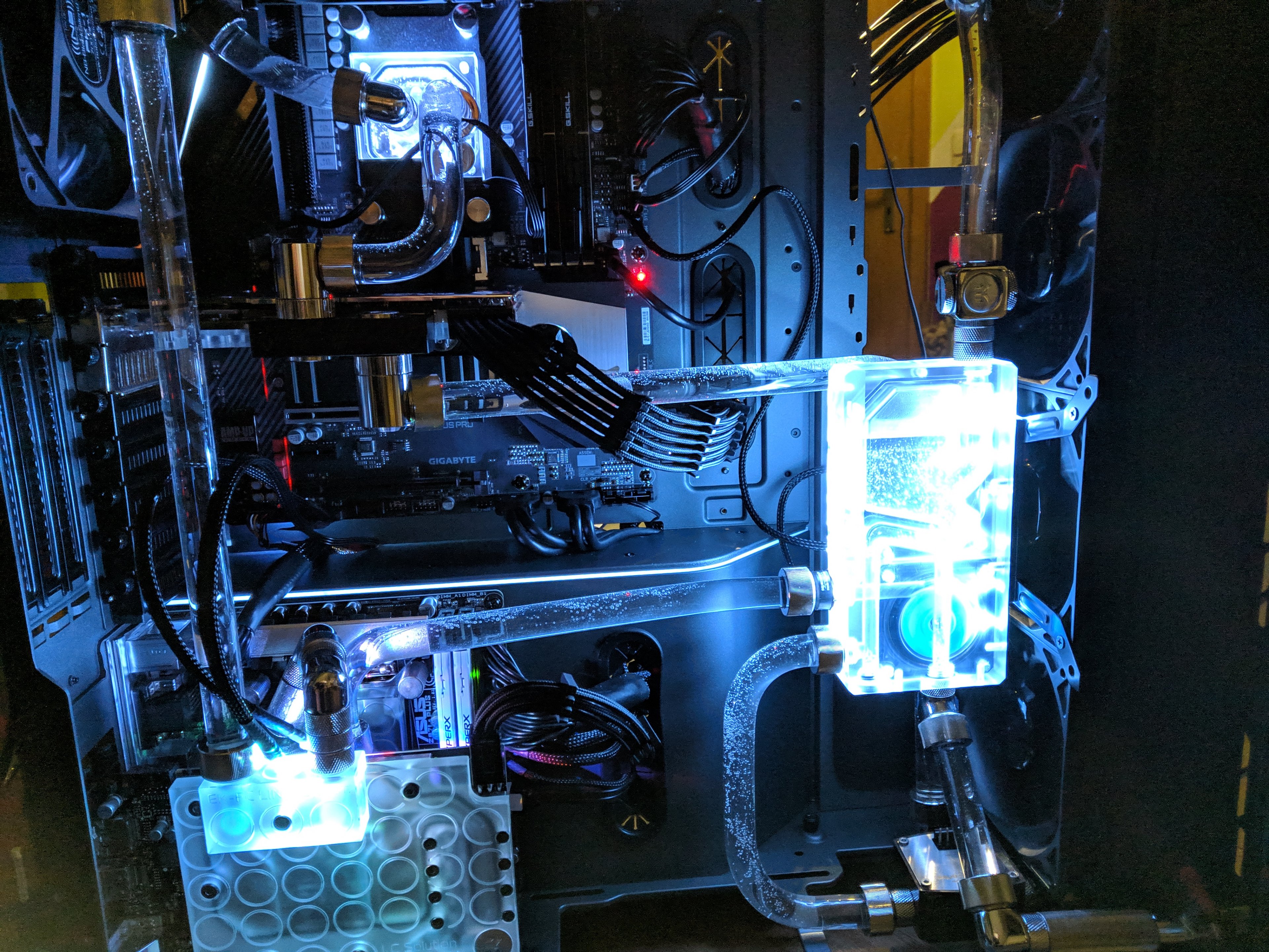

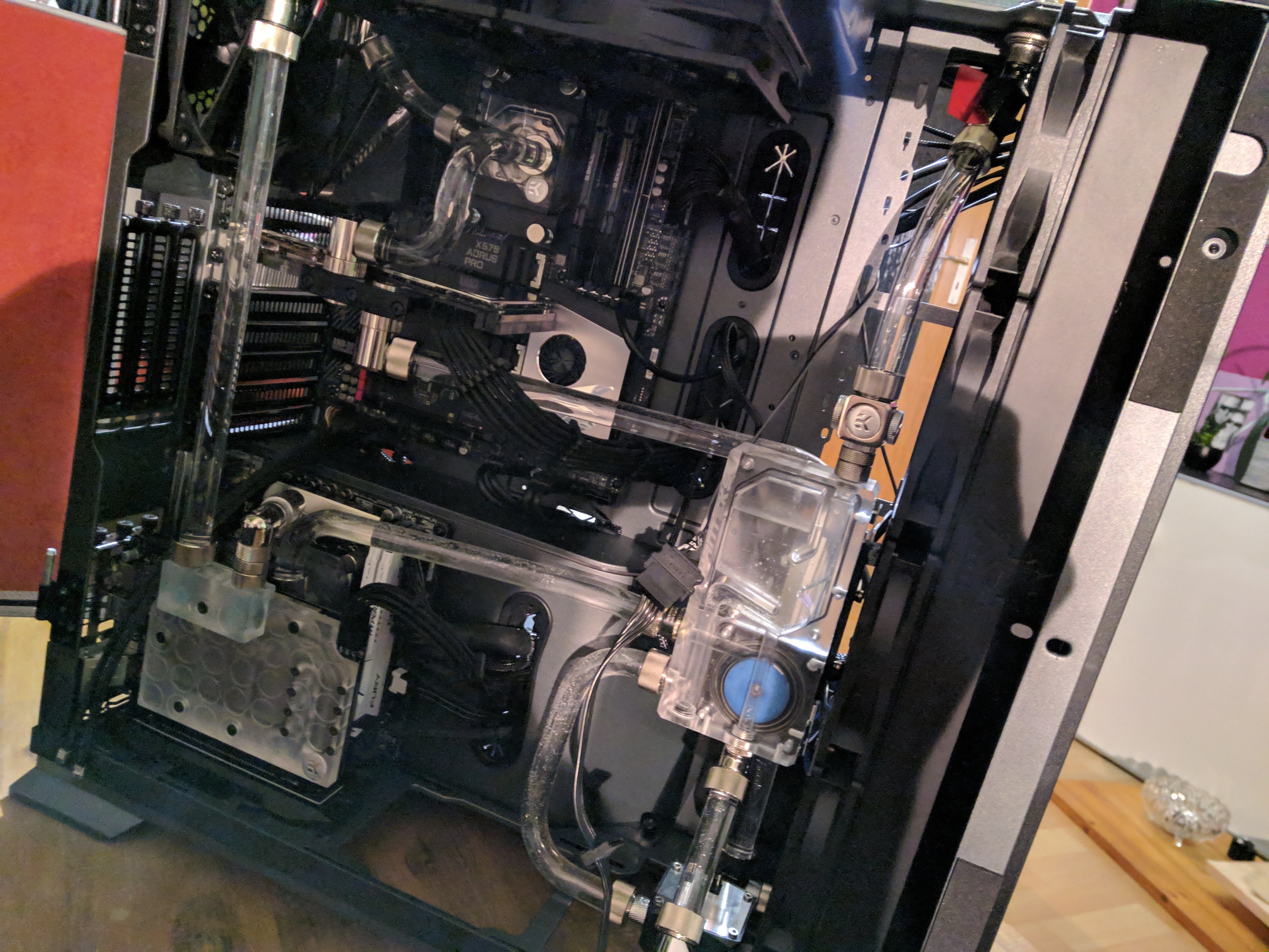

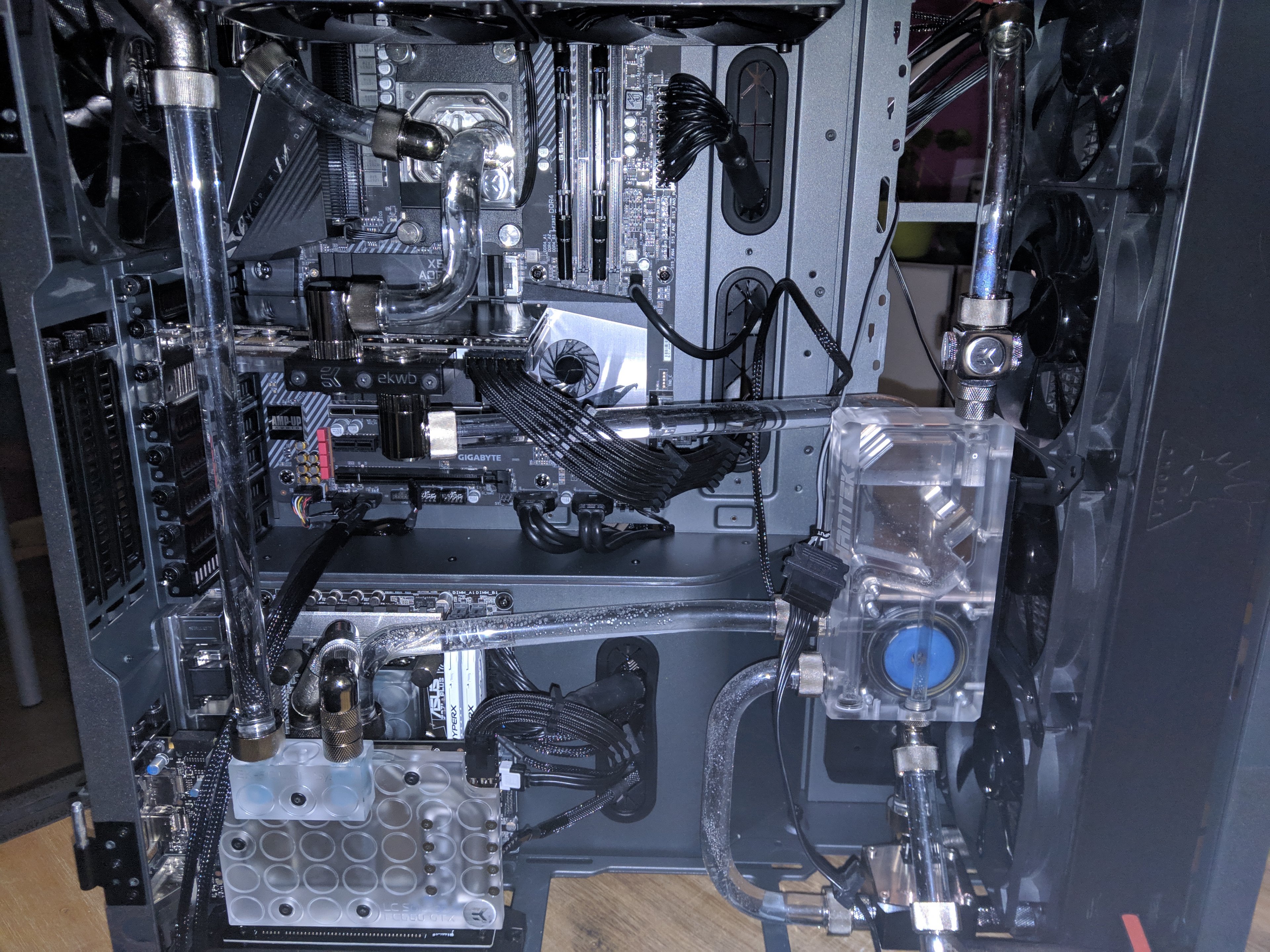

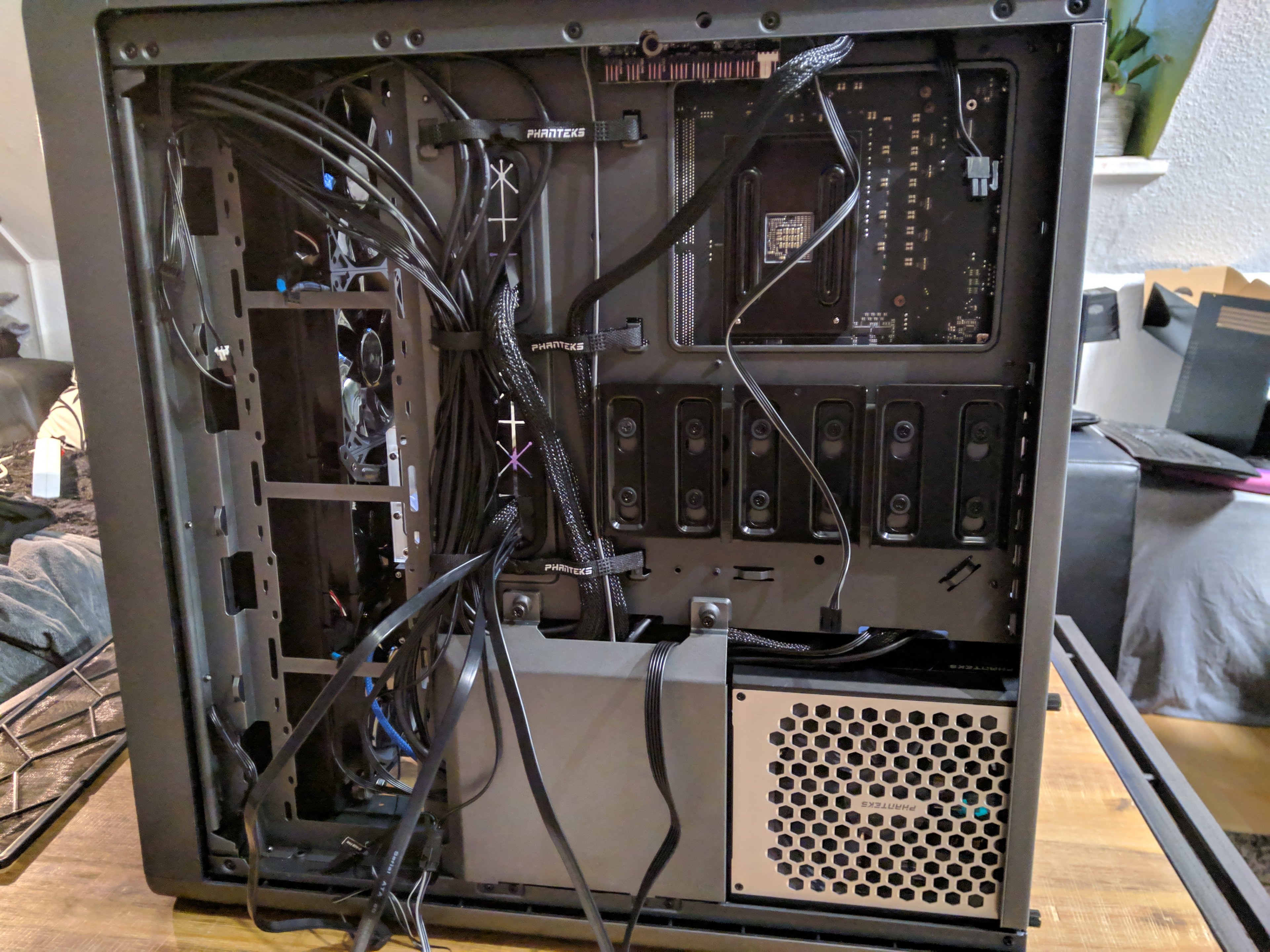

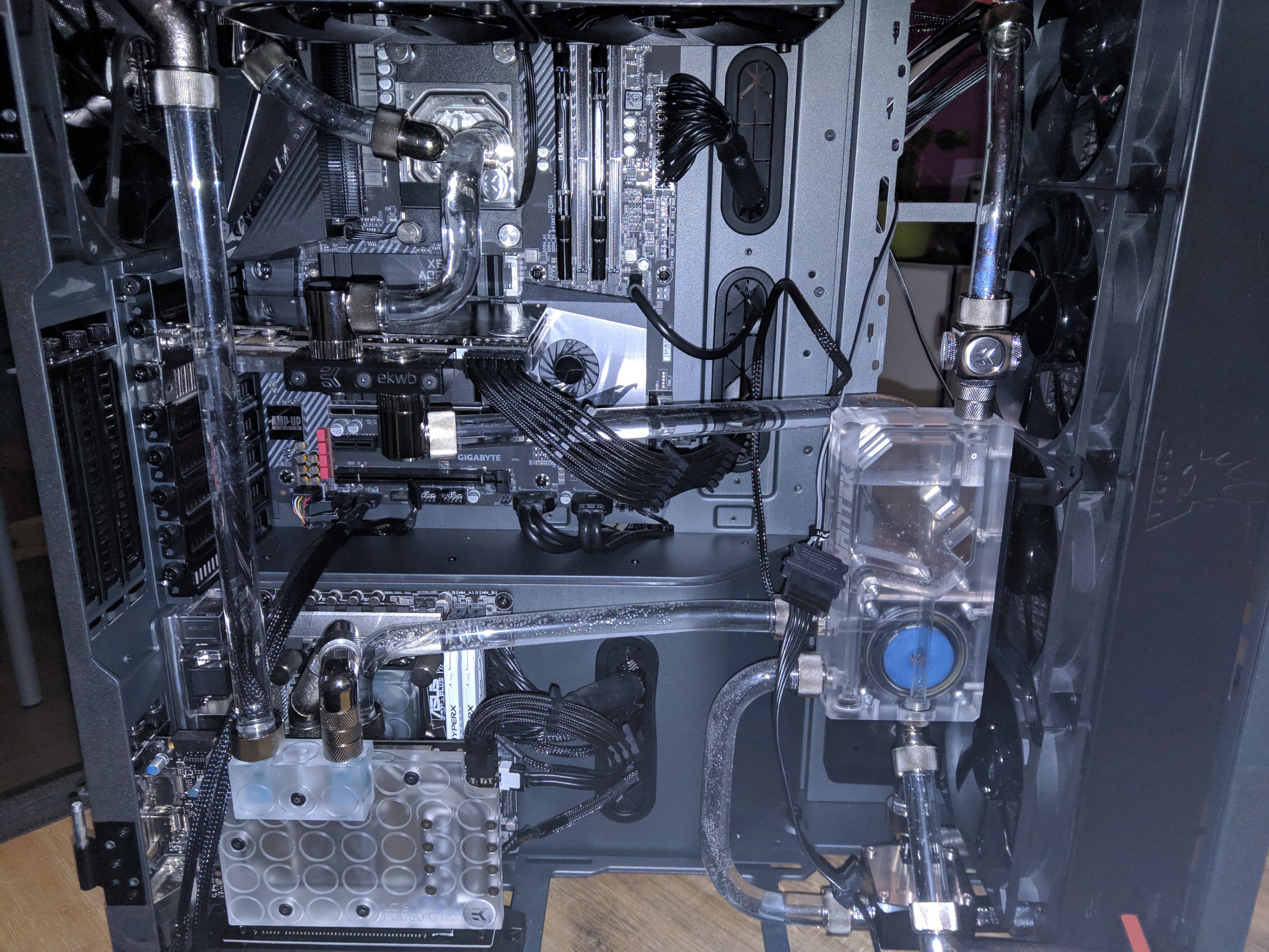

Ein kleiner Zwischenstand. Final ist das ganze noch nicht. Den Kabelsalat kann ich erstmal nicht weiter reduzieren, dafür ist das einfach zu viel auf zu kleinem Raum, ich finde es aber trotzdem OK. In Zukunft werde ich da aber noch etwas optimieren.
IMG_20191116_161222.jpg IMG_20191116_161207.jpg IMG_20191116_161139.jpg IMG_20191114_012018.jpg

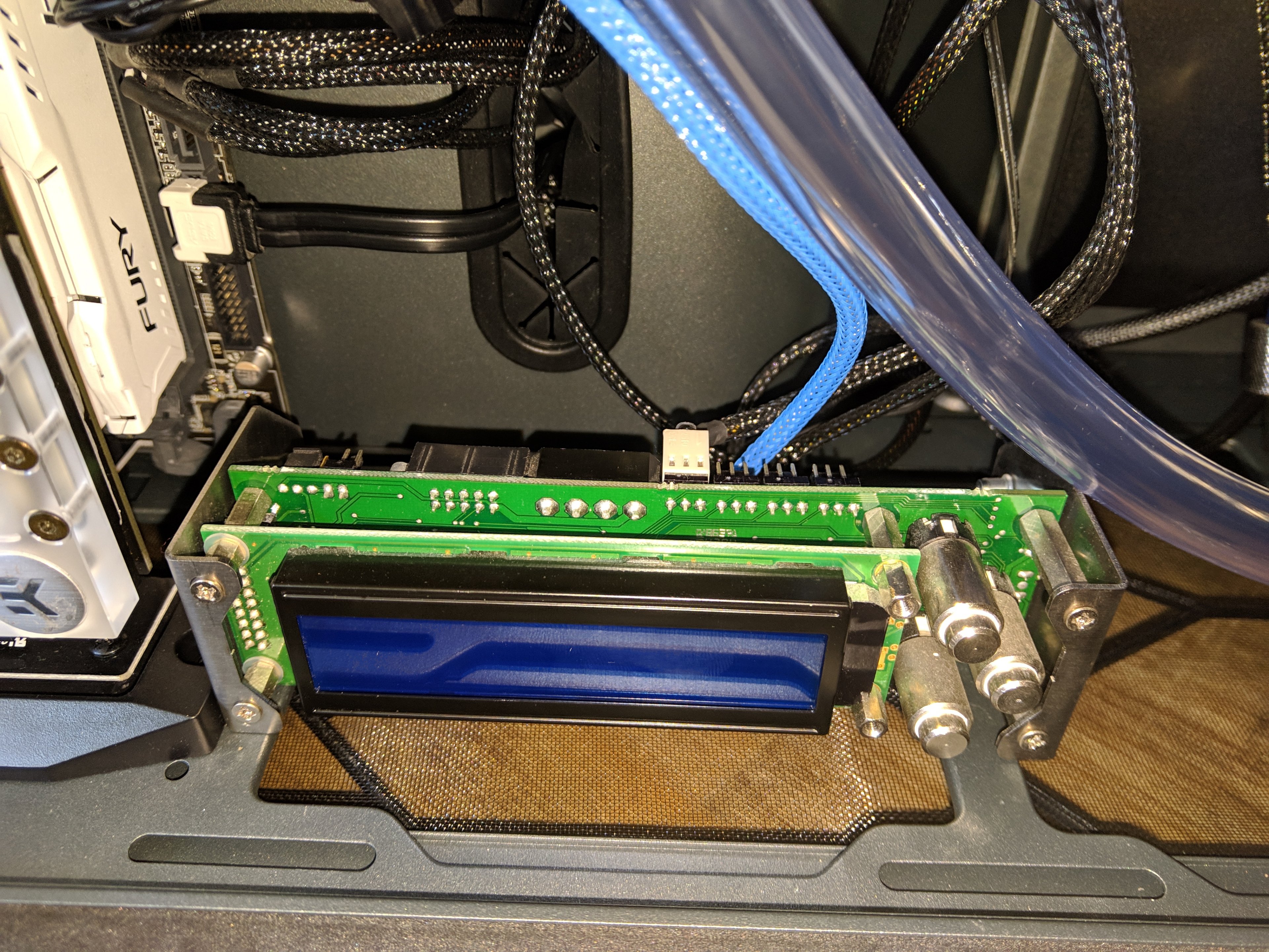

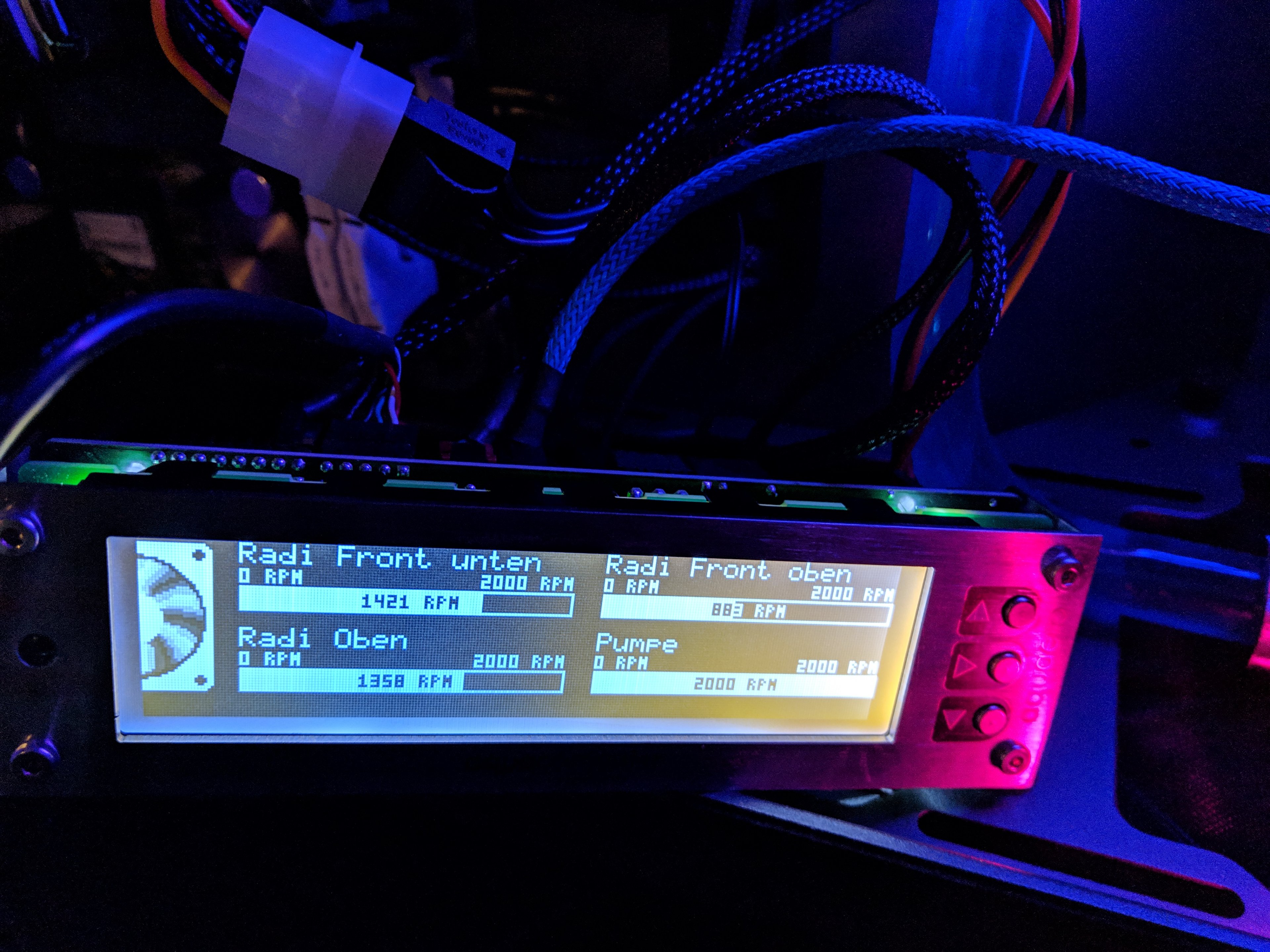

Ich lasse mir noch eine Blende für die Aquaero erstellen, übergangsweise ist das erstmal eine Pappe 🙃 Die 24er Stromkabel werde ich noch sleeven - aber dafür brauch ich Zeit und Geduld.

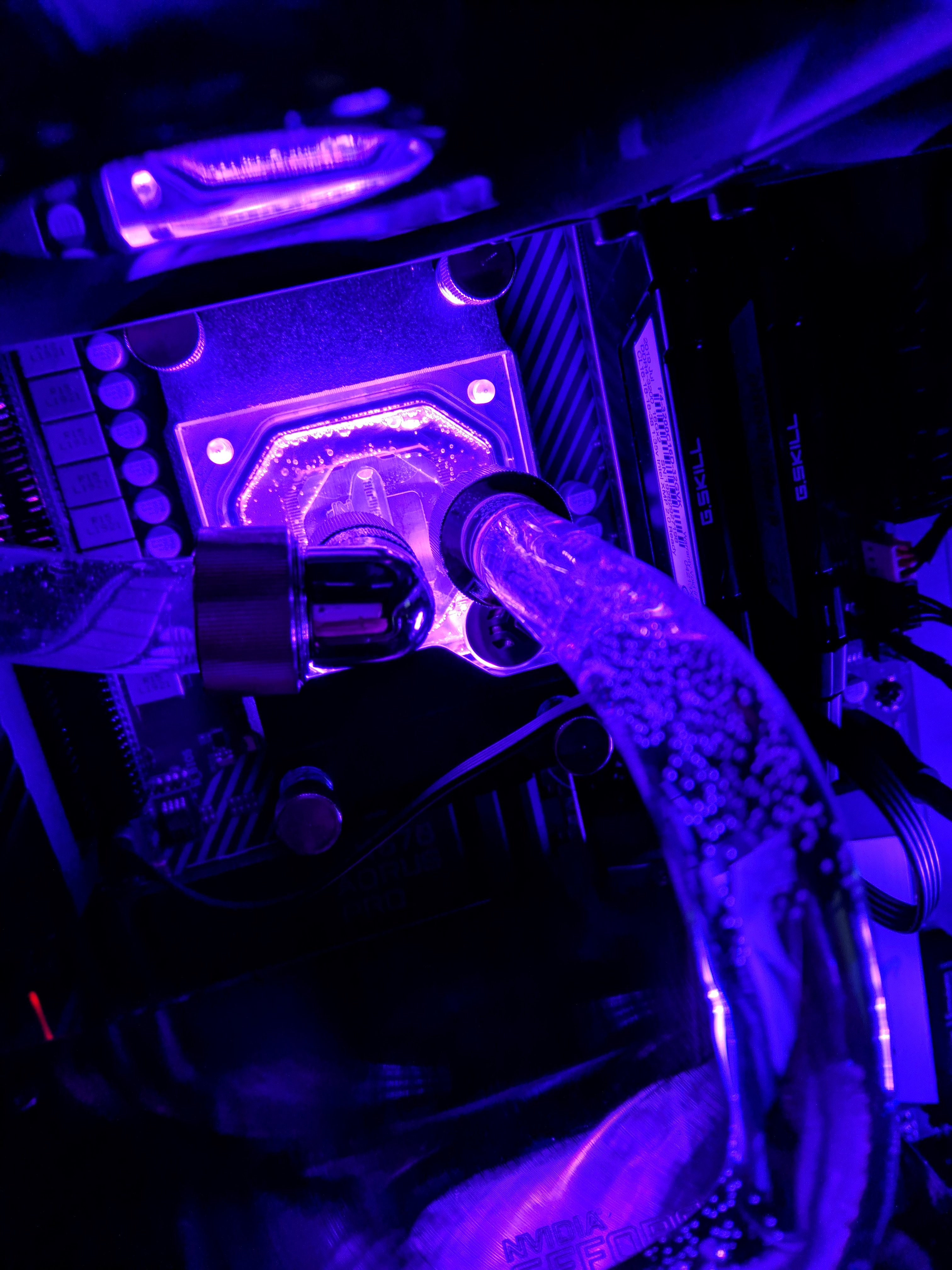

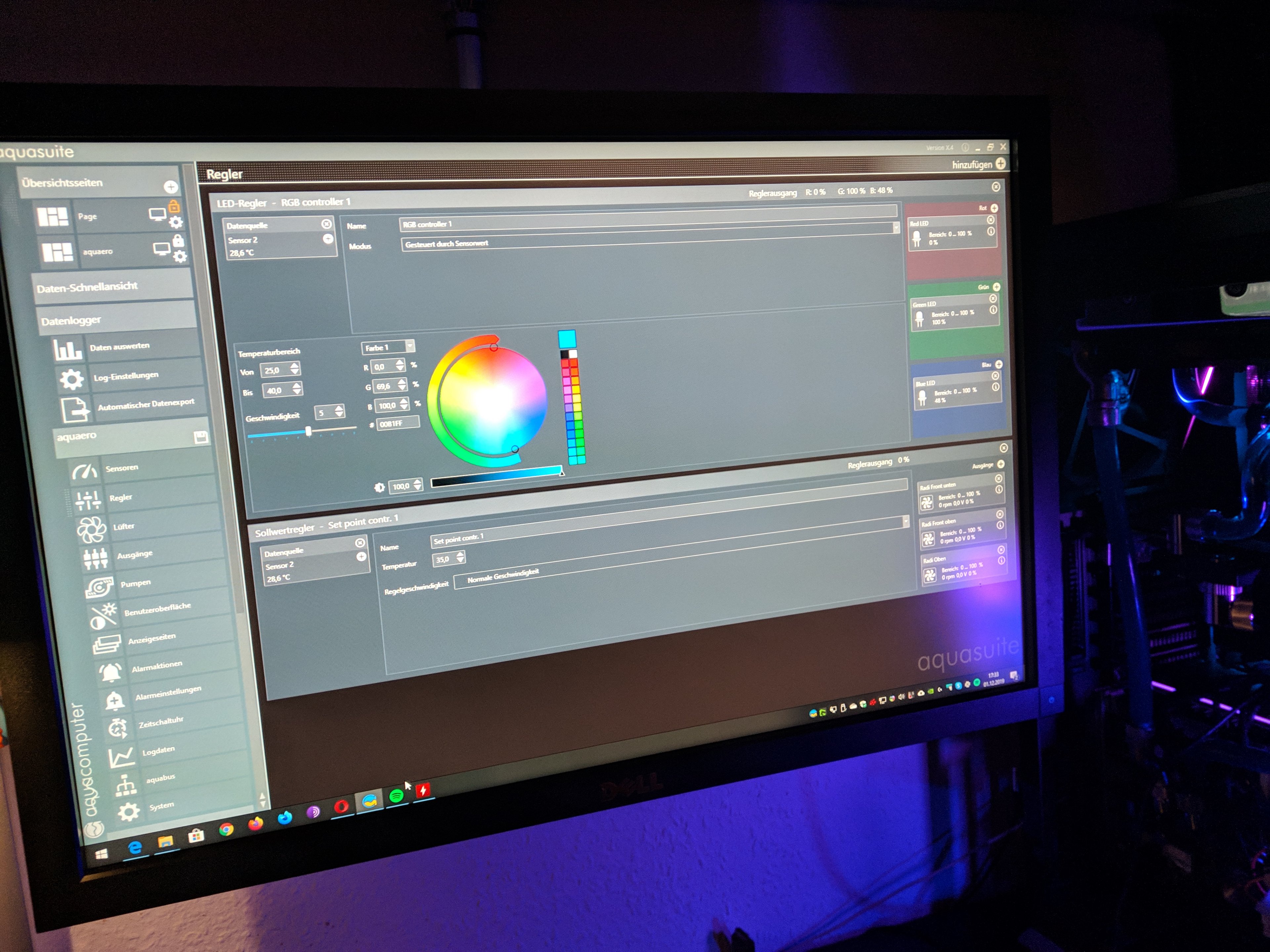

Der PC ist nun in Betrieb, allerdings noch nicht fertig, da bei meinem Glück tatsächlich die GFX des kleinen Systems spinnt .. und ja ich hatte vorher alles ausgiebig getestet. Also nochmal Wasser raus, GFX raus und erstmal den Loop ohne GFX mit einem provisorischen Schlauch verbunden.
Die Black Week hat mir zudem eine neue Aquaero beschert - das ist genau meine Welt - Basteln bis zum umfallen, juhuu. Ich denke nun bis Weihnachten hab ichs dann auch geschafft 🙃
