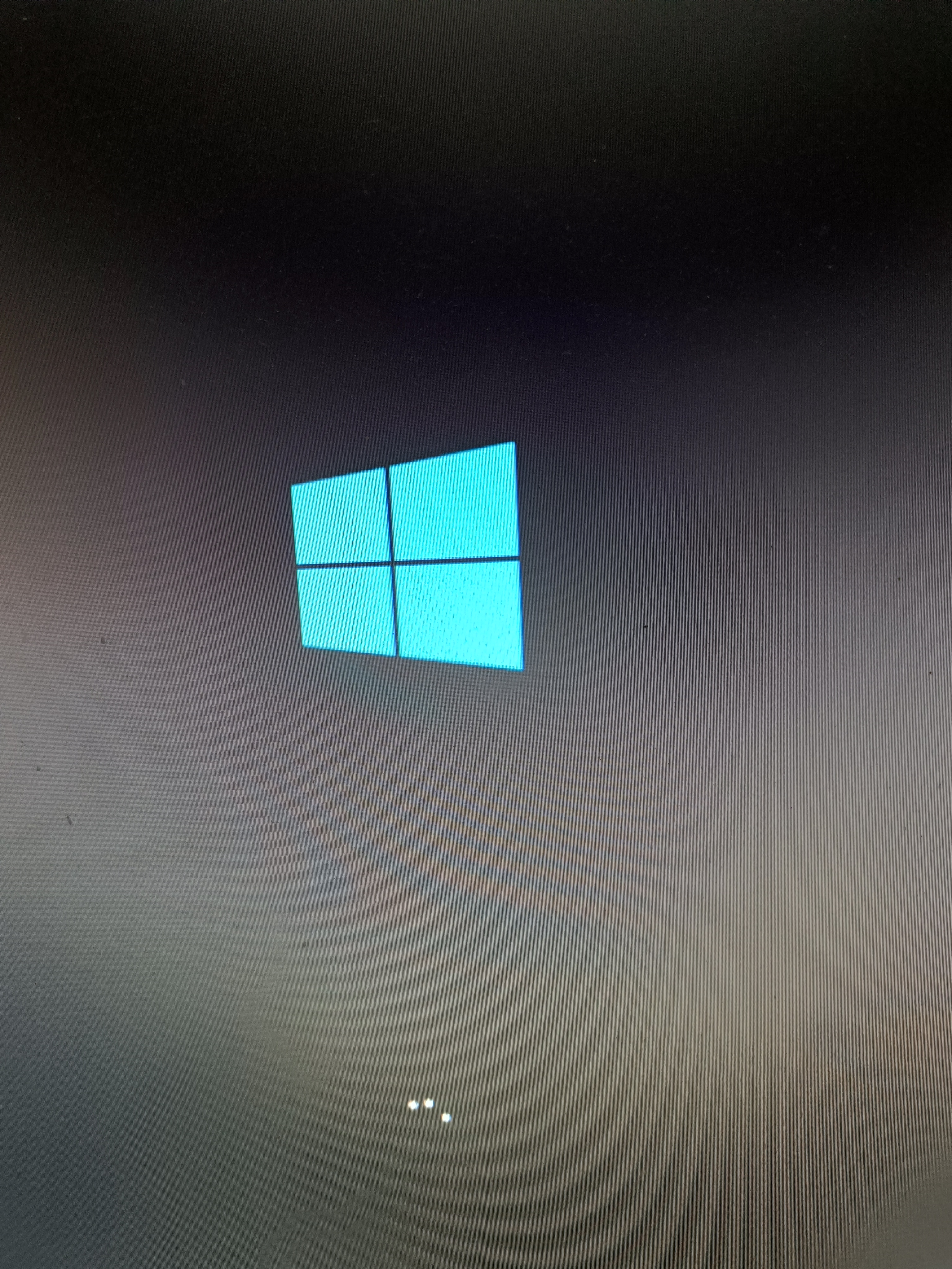

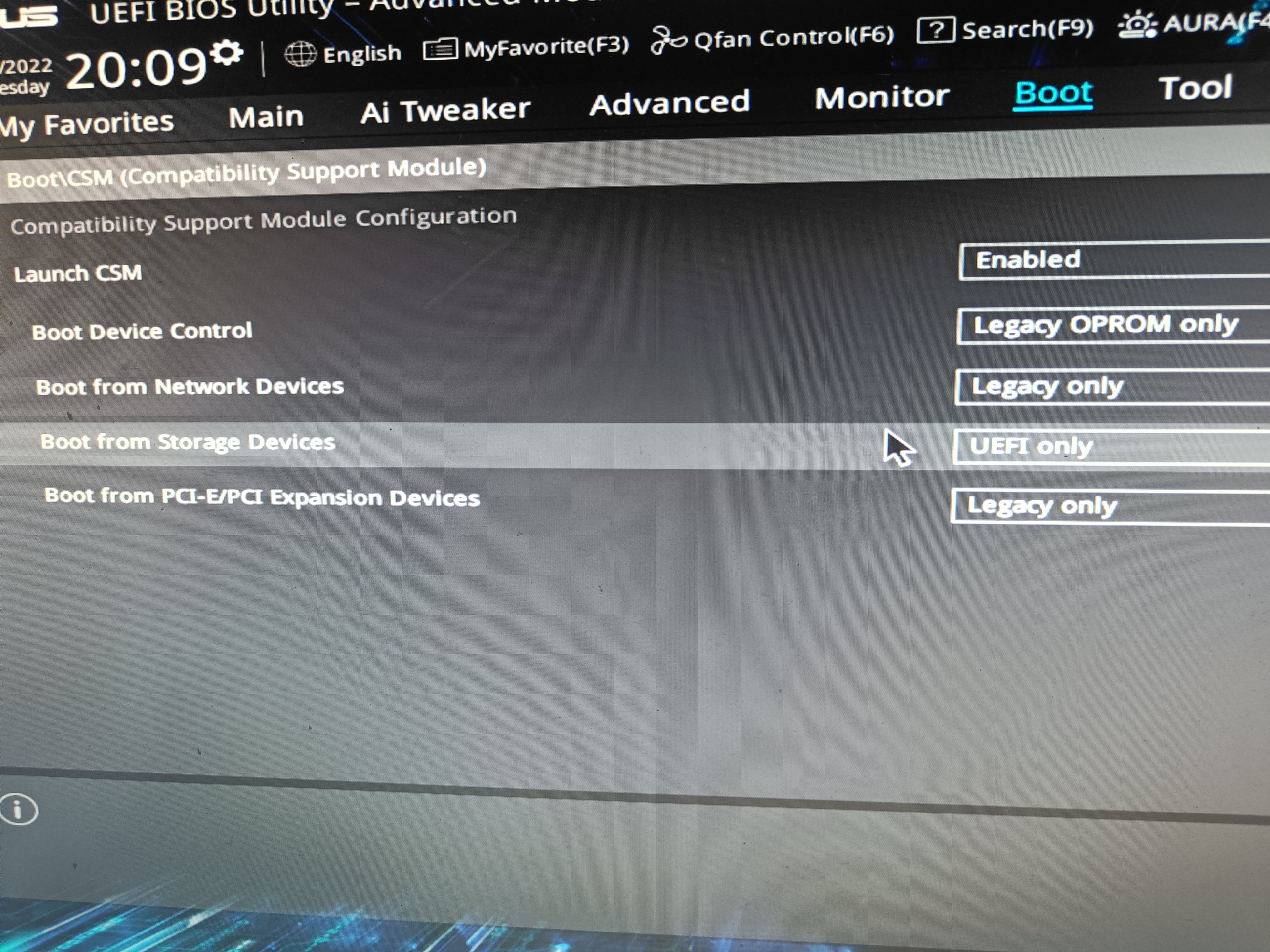

Nullmethode ist gemacht, alles funktioniert. Jetzt habe ich das mit dem CSM noch nicht richtig raus hab da bischen rumgefummelt und nun kommt der Rechner in den Boot Stick um Windows zu installieren allerdings hängt es jetzt dort.
Vorher war nur das BIOS Rädchen da was gestoppt hat jetzt ist es Windows... Wie schaffe ich es vom Stick aus zu Booten was muss ich genau ändern in CSM? oder ist es etwas anderes?
Die 3,5 HDD habe ich durch eine SSD ausgetauscht (kein Nvme)
Welche Einstellung am besten?
