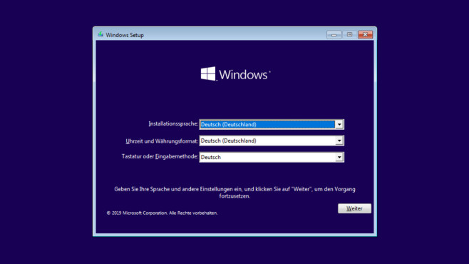

Also wann genau soll ich Shift und F10 drücken? Weil bei mir hat sich nichts getan
Nach dem booten vom Installationsmedium, wenn du das hier siehst (Bild)
rufst du mit "Shift" und "F10" die Eingabeaufforderung auf.

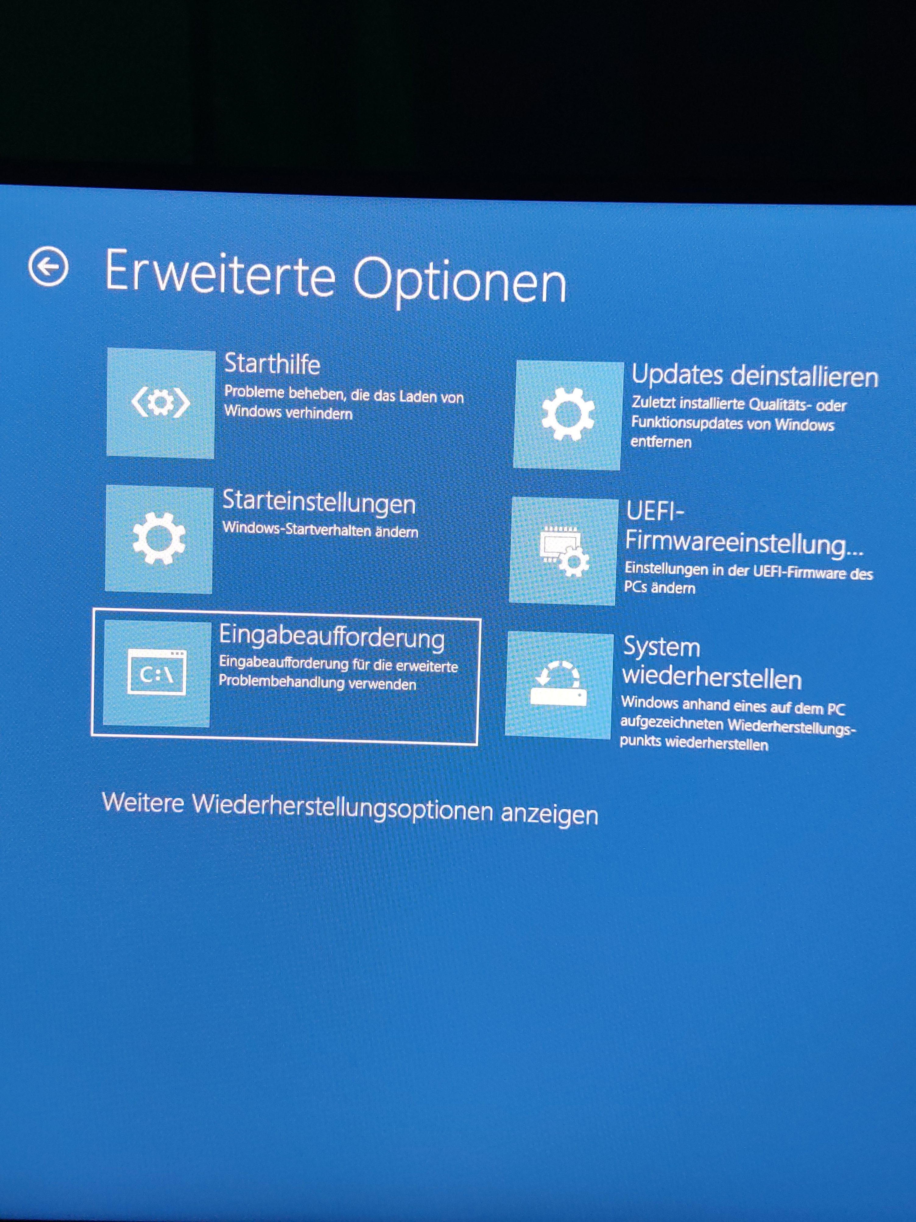

Ich bin einen Schritt weiter gegangen und habe dann unten links die Computerreparatur aufgerufen ... dann die Eingabeaufforderung. Egal wie.
Ist der Befehl nicht nur im Speicher? Weil auf die Platte hat er noch keinen Zugriff zu diesem Zeitpunkt.
Ist der Befehl nicht im Speicher? Weil auf die Platte hat er noch keinen Zugriff zu diesem Zeitpunkt.
16090109007178654879641134242369.jpgDa gibt's auch die Eingabeaufforderung, nur dazu brauch ich das Benutzerpasswort, nur das weiß ich nicht
Reaktionen: Schildkröte09
