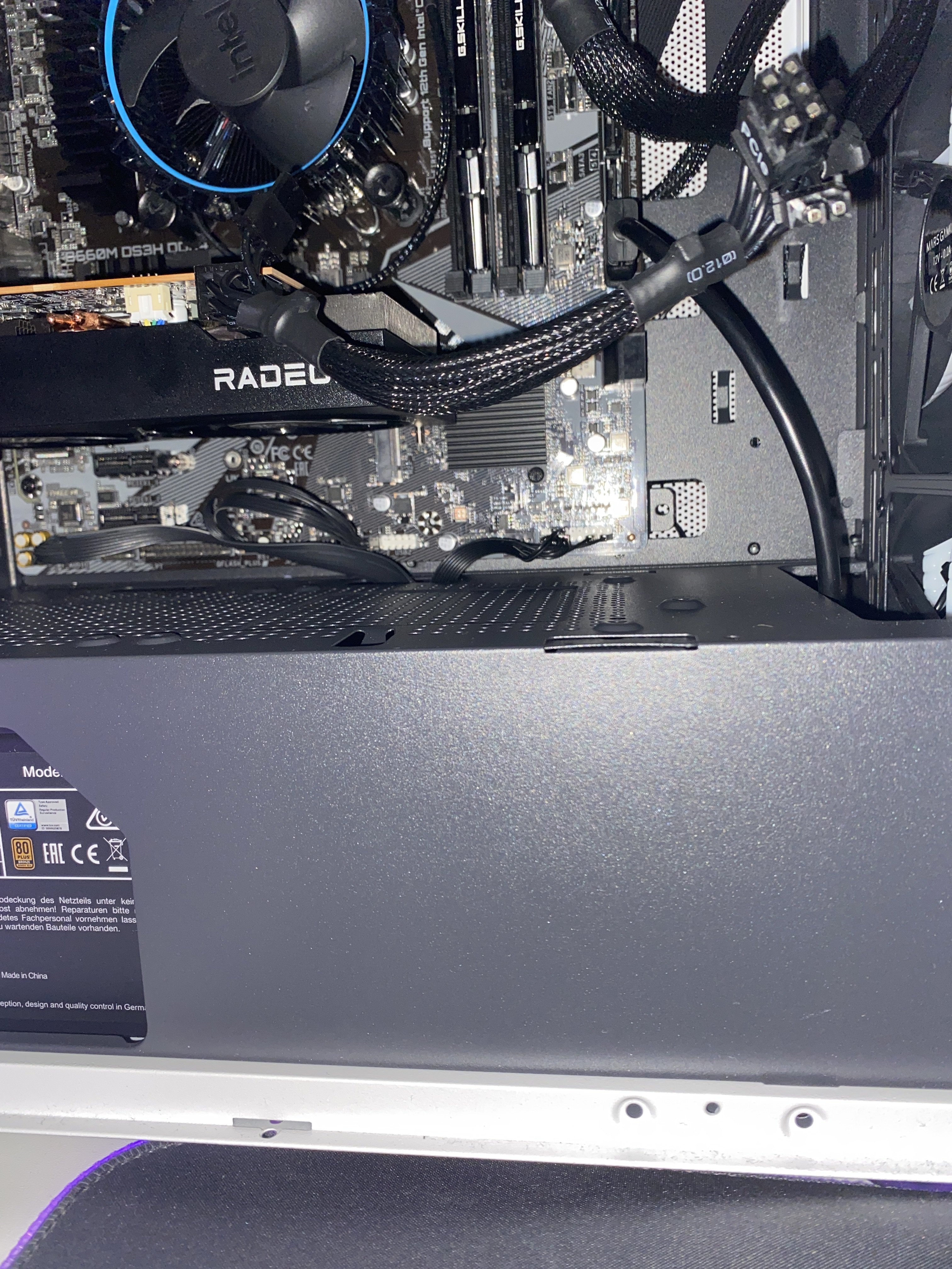

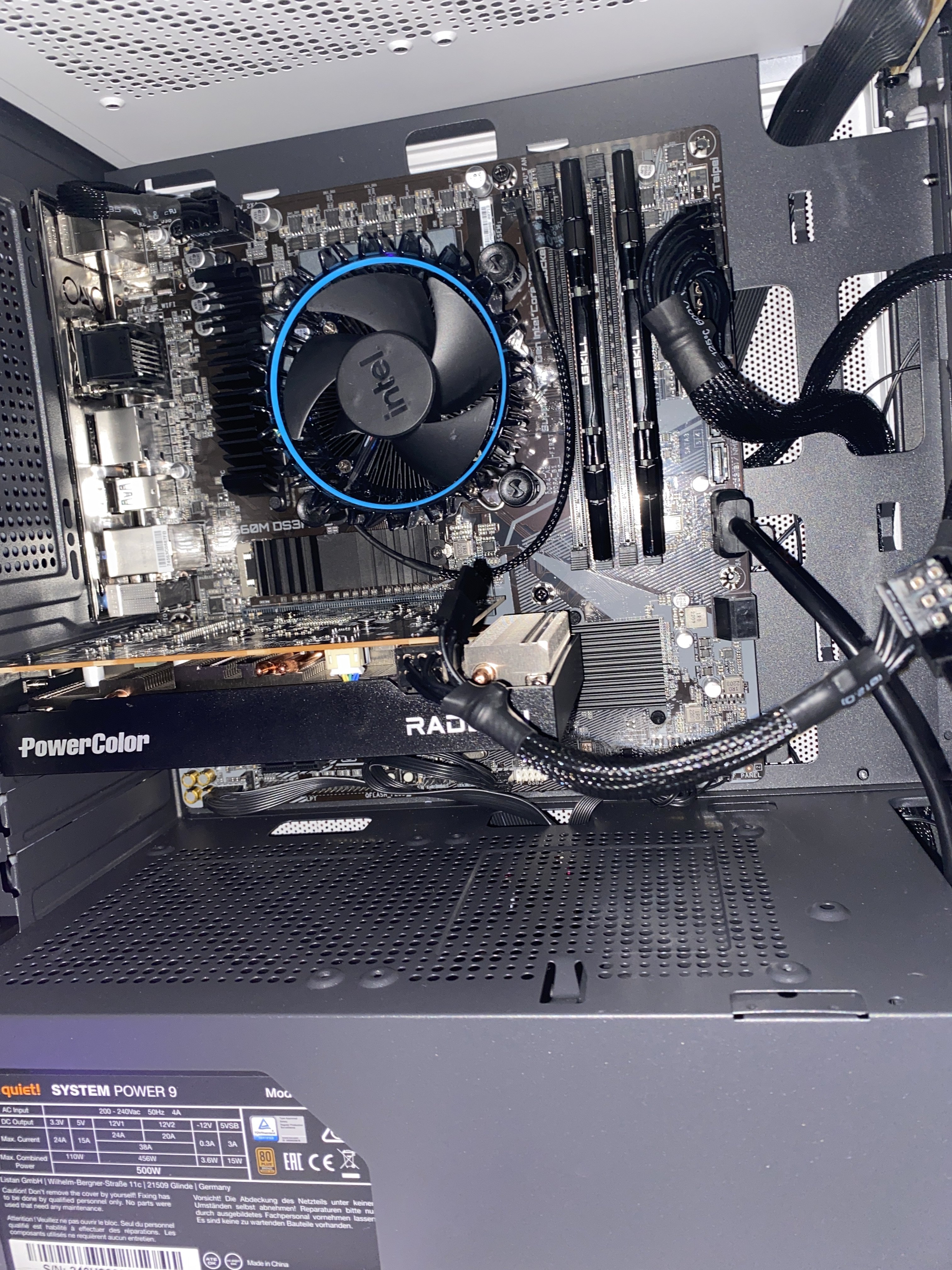

Bios war aktuell?
Steck mal den 8 Pin Stromstecker richtig rein der is ja nur halb drinn.
Abstandshalter und Schrauben fehlen da auch.
Der Speicher is auch nicht richtig drinn.
Das sieht nach katastrophaler Amateur Klempnerei aus.

emir091 schrieb:
ja sitzt alles richtig drin
Nein tut es nicht.
8 Pin nicht und der 20+4 Pin irgendwie auch nicht.;)
Am besten jemanden holen der sich Auskennt solange die Hardware noch nich komplett geschrottet ist.
Wie erwähnt, der 8Pin-CPU Stecker ist nicht richtig drin und:
Ist der 8Pin-CPU Stecker auch richtig herum drin? (Ja hab sowas schon erlebt ^^)
EDIT: sieht auf den 2ten Blick so aus, aber bitte mal prüfen.

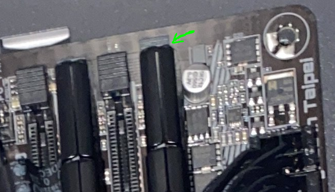

Ich glaub das eine RAM Modul in Slot B2 (ganz rechts) sitzt nicht, nicht eingerastet oben (Bild).

Das Ganze gehört auch vernünftig verbaut, also alles wieder raus und erst mal auf der MB-Schachtel aufbauen um zu testen ob es grundsätzlich geht.
Dann Abstandshalter prüfen und anbringen und darauf dann das Board wieder rein und verkabeln.
Stecker bitte korrekt einstecken bis sie einrasten, RAM-Modul prüfen (wie in #15 zu sehen).
Dann können wir hier weiter reden.
Jo.. die Kollegen haben hier recht. KAbel sitzen alle nicht richtig und der RAM auch nicht.
