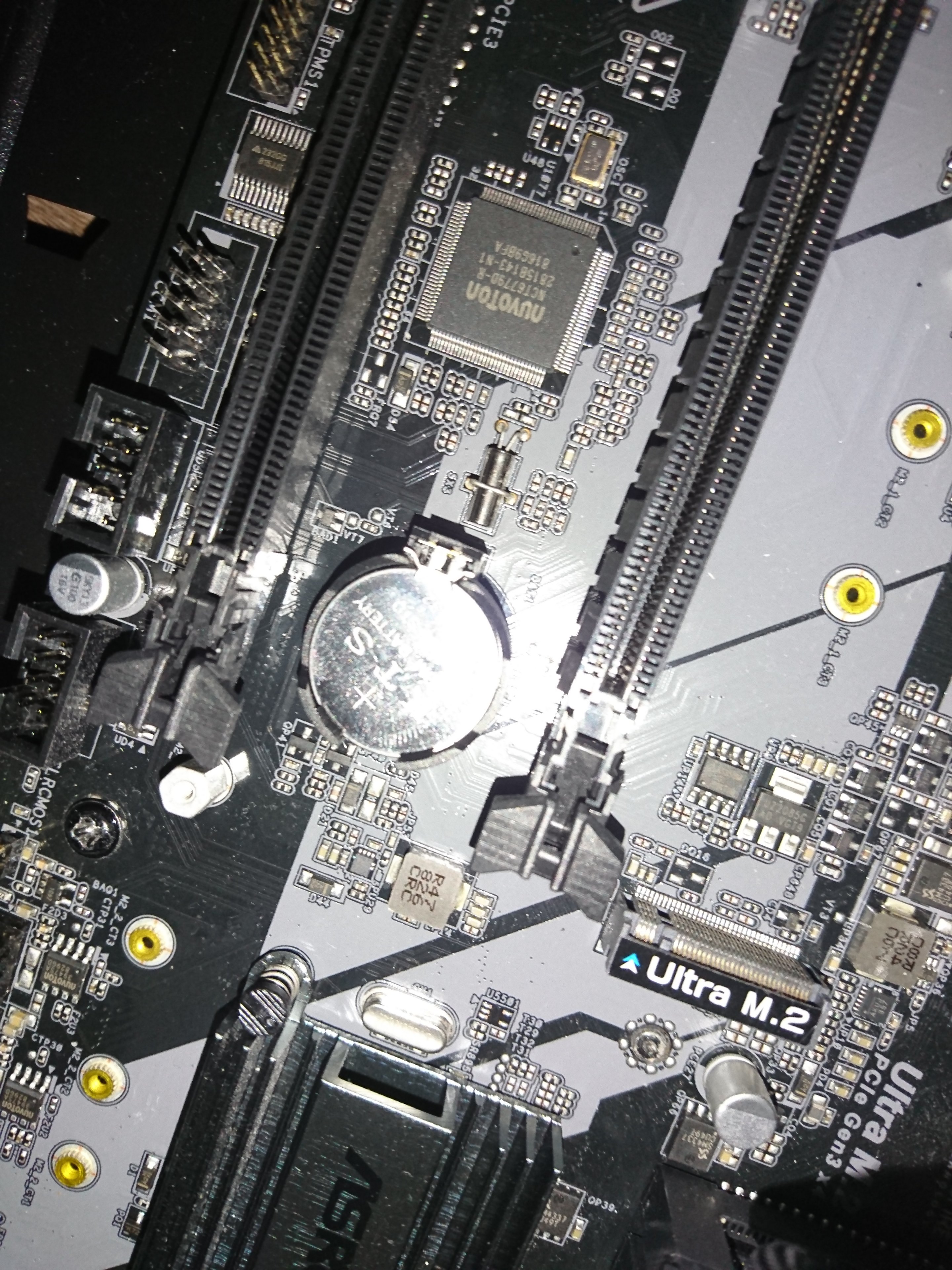

Hallo erstmal ich habe ein Problem mit meinem PC bei meinem Mainboard habe ich im BIOS fast boot aktiviert und danach hatte ich nur nohh schwarzbild habe dass Asus Rock b450m pro ich würde mich über jegliche hilfe freuen danke :/
BIOS resetten
Das habe ich getan mann musste ja einfach nur auf diese kleine Batterie wo aussieht wie ein Kreis

Das ist das Ende
😂 Einfach auf den diese battery drücken
facepalm
Nein, nicht auf die Batterie drücken - Die müsste dafür RAUS.
Viel einfacher: CMOS-Reset-Taster oder Jumper finden und den eben überbrücken.

Hab es jetzt hinbekommen vielen Dank, und das meine Hardware zu alt ist ist eigentlich nicht der Fall ich weiß nicht ob das daran liegen könnte aber dass einzige was alt ist ist mein Netzteil denn ich habe sonst einen ryzen 7 1700 und ne gtx 1060 verbaut ich habe auch gehört dass genau dieses Board nicht mit dem fast boot klar kommt
Gut dass es wieder funktioniert.
