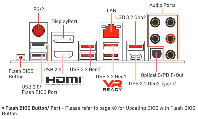

genau, heutzutage geht es auch ohne Bildschirm. Stick erstellen an einem bestimmten USB Port...
Reaktionen: PlyfexHD

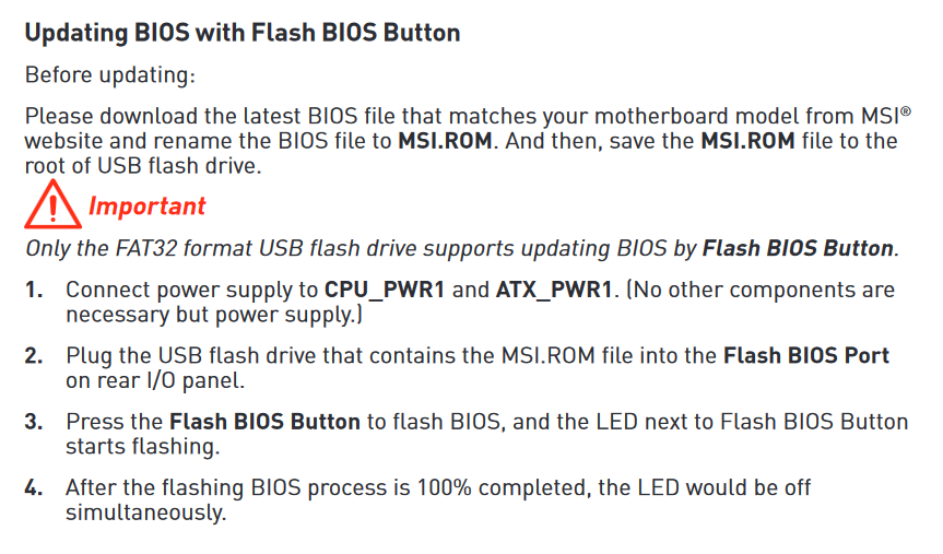

Das Board hat doch hinten am Panel einen Bios-Flash-Button, im Handbuch steht wie das funktioniert.
Reaktionen: coasterblog und PlyfexHD

Es sollte mindestens das BIOS mit der Endung 2C installiert sein für den Betrieb einer/ eines 5800X!
https://www.msi.com/Motherboard/B450M-MORTAR-MAX/support#support-main-block-download
Für dein Board:
Seite 40:
Reaktionen: mugam und PlyfexHD

Danke dir sehr! Habe heute ein Update gemacht per USB Flashback Button und dannach wurde meine CPU erkannt. Jetzt funktioniert alles danke
