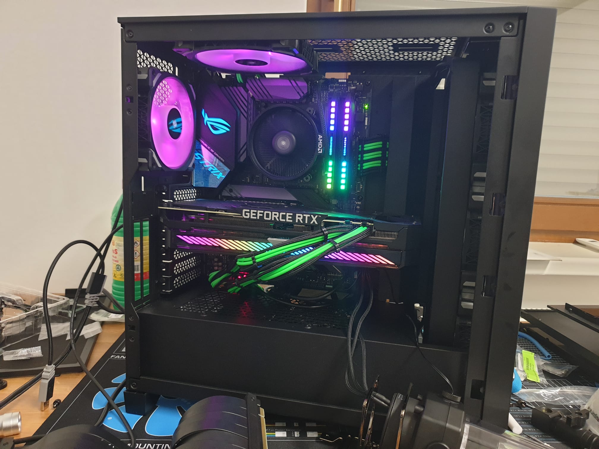

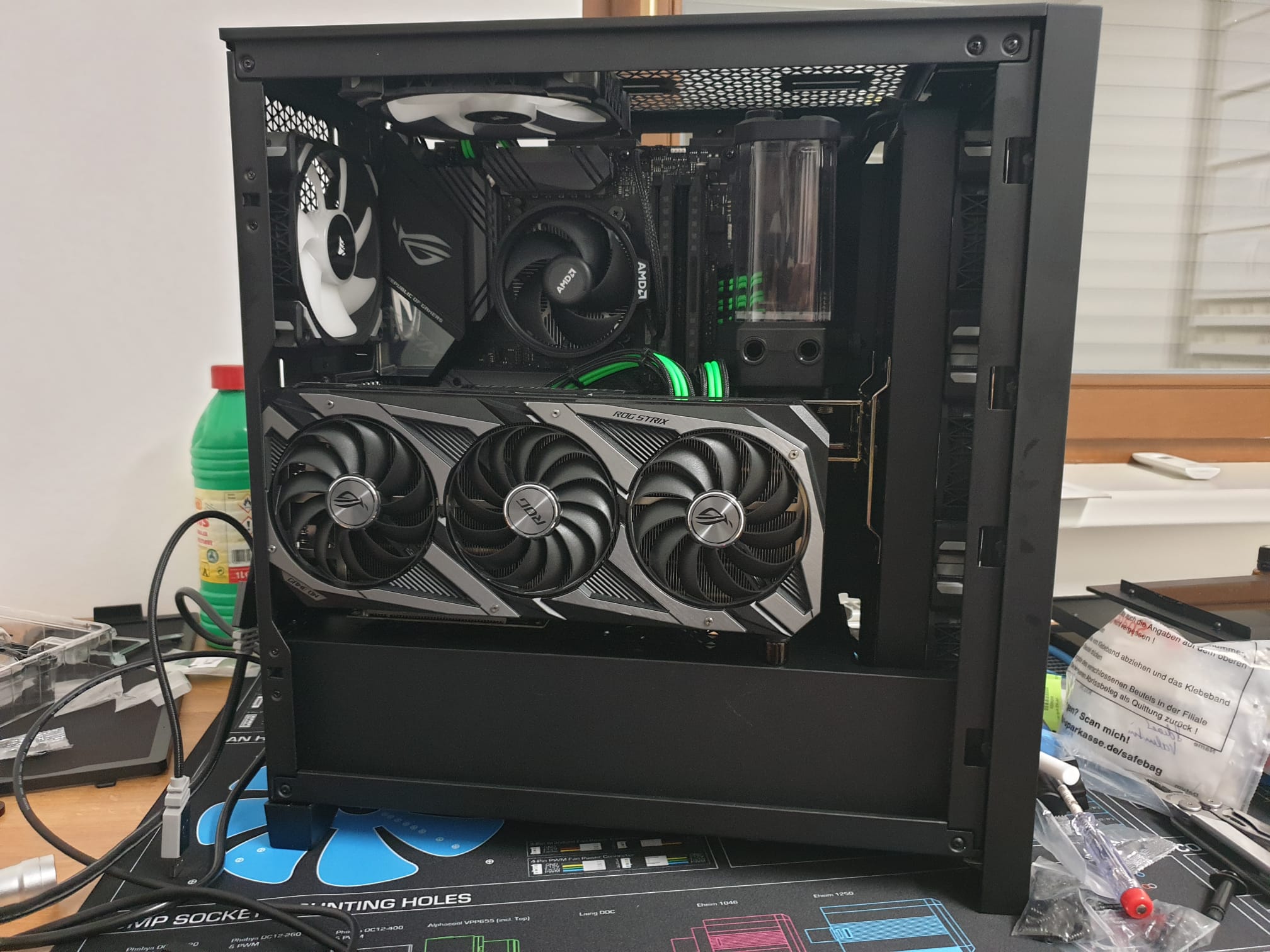

Ok, ohne Riserkabel läuft die Kiste... der Schock ist weg... die GraKa hat wohl keine Beschädigungen. Soll ich die PCIe Version jetzt im BIOS umstellen? Im Anhang sind zwei Bilder von dem PC: einmal mit und einmal ohne Riserkabel.
Den Ram habe ich umgestellt. Dieser läuft jetzt auf 3200 MHz. Die CPU und der Ram werden vollständig erkannt. Informationen über die GraKa und den Speicher habe ich nicht gefunden, aber der Beeper zeigt keine Fehler an. Der Q-Code zeigt "A9" an. Somit ist er bereit, ein Betriebssystem zu booten, oder? Komischerweise hat die CPU eine Temperatur von 59°C. Das ist doch ohne wirkliche Last ein bisschen viel oder?

Auch nach dem Umstellen auf GEN3 im BIOS macht das Riserkabel weiterhin Probleme und der PC zeigt kein Bild. Hat noch jemand Ideen? Wenn nicht, dann gucke ich mich mal nach einem besseren und GEN4 Riserkabel um und reklamiere das andere.
Ja da wirste ein Gen 4 Kabel benötigen, gibt aber noch nicht viele wenn ich das richtig gesehen habe.
Wahrscheinlich hole ich mir einfach ein neues Gehäuse, denn ich bin nicht gewillt, 80€ für ein PCIe GEN4 Riserkabel zu bezahlen.

Um den Beitrag für andere Lesende abzuschließen, hier noch einmal das Problem und die Lösung:
Problem:
  1. zu kleines Gehäuse für Grafikkarte und Custom Loop
  2. deswegen: Riserkabel, um Grafikkarte vertikal zu montieren
  3. Grafikkarte arbeitet mit PCIe GEN4, aber Riserkabel unterstützt nur PCIe GEN3
  4. kein Bild am Monitor
Lösungsansätze nach Eingrenzung des Problems auf Riserkabel:
  • PCI-Slot auf GEN3 umstellen --> kein Bild
  • Riserkabel mit GEN4-Unterstützung --> wenige Anbieter bzw. (zu) hoher Preis (80€+, Stand: 25.07.2021)
Lösung:
  • größeres Gehäuse --> kein Riserkabel mehr benötigt und mehr Platz für Custom-Loop
