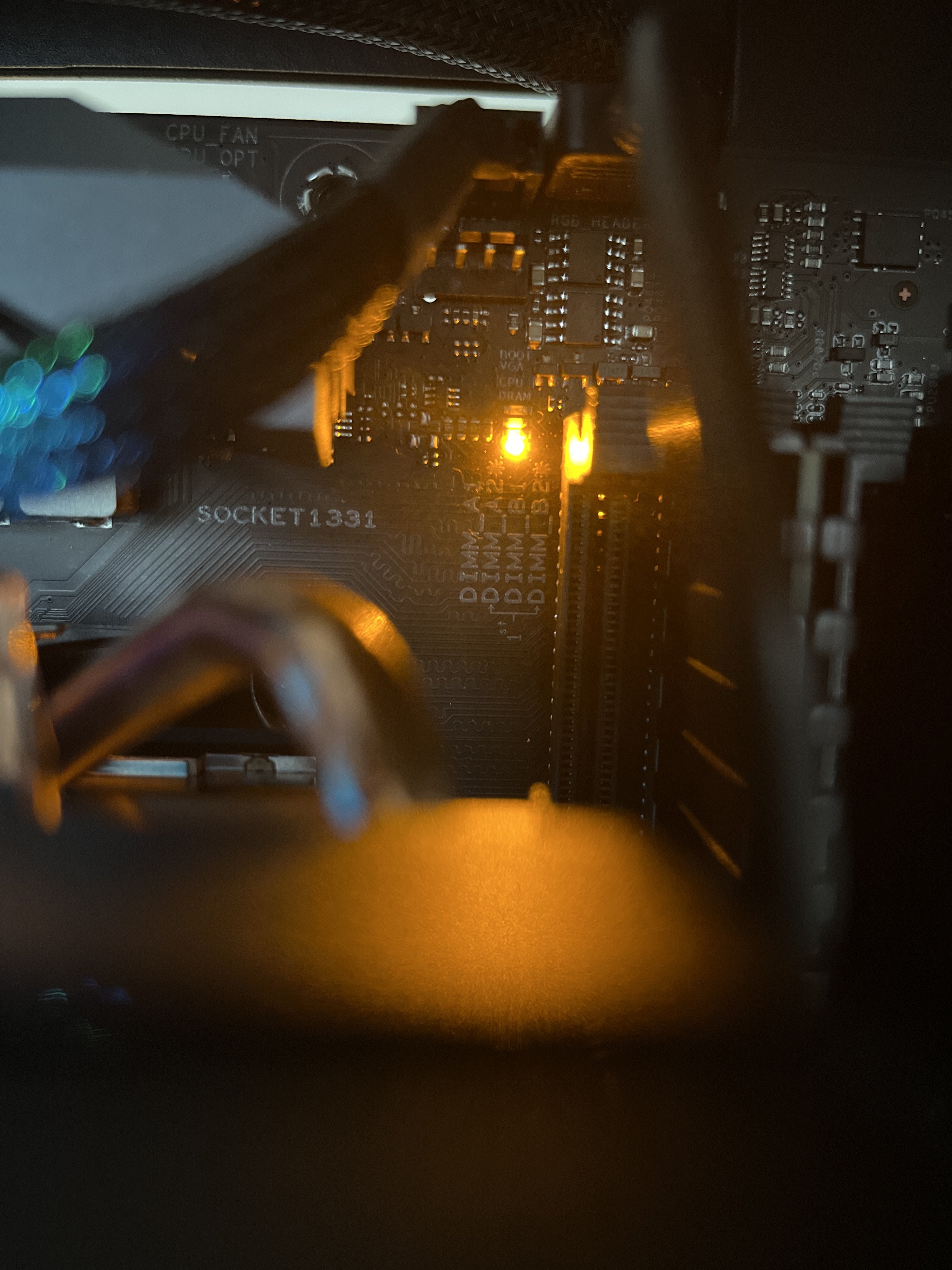

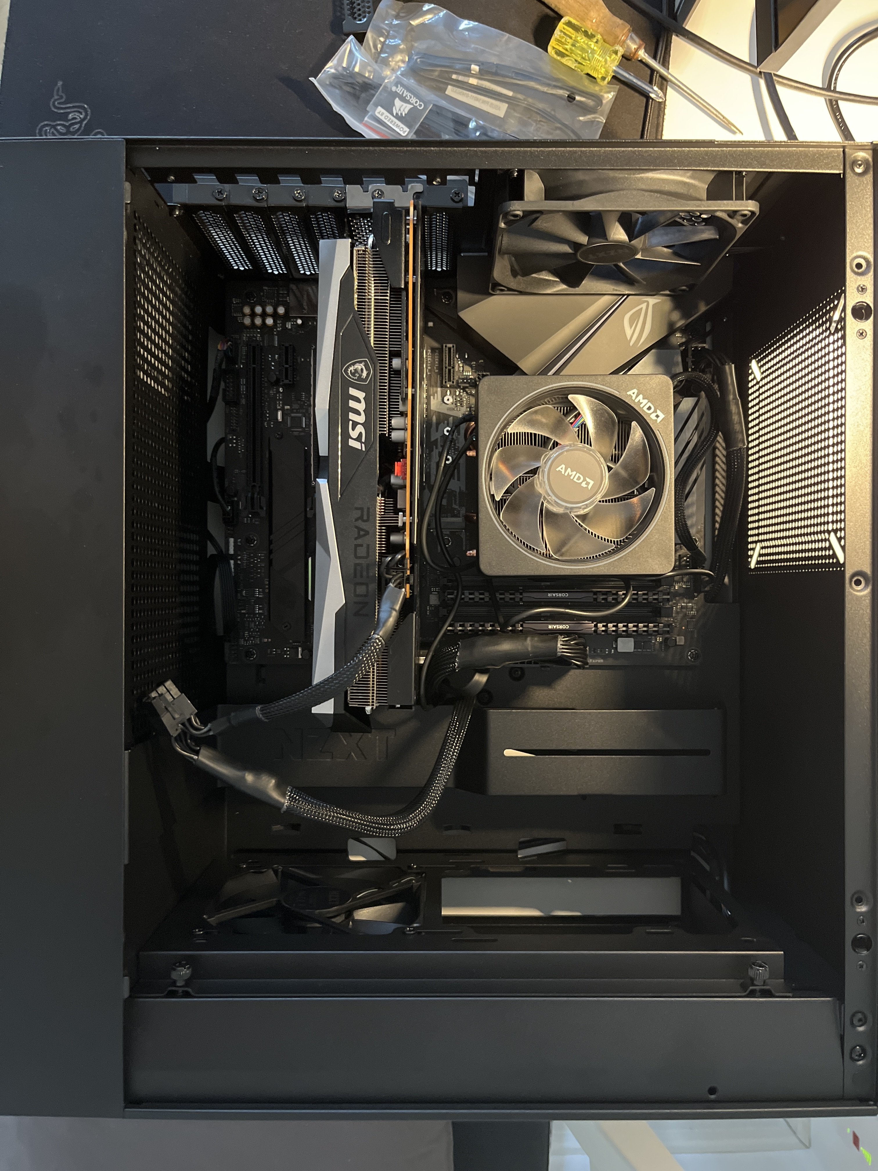

Hallo. Mein PC (Ryzen 7 3700x, Asus Rog strix b450-f, amd Radeon 6600 XT) zeigt kein Bild. Kabel sind alle angesteckt, HDMI Kabel ist auch angesteckt. CPU Kühler dreht sich auch nicht

HDMI Kabel ist in der gpu, mainboard piepst nicht, bei den LEDs ist ein orangenes licht, habe mehrmals das Stromkabel rein und raus gesteckt

Orange gibt es nicht.
Die Debug-LEDs haben Gelb/Grün, Weiß, Gelb, Rot. Schau mal nach welches es ist.

Da stimmt doch was nicht am EAtxPower Anschluss ich seh da lauter freie Pins das sollte nicht so sein wenn das korrekte Kabel da drauf steckt oder täusche ich mich da ?
Welches Netzeil isses denn ?
Stimmt sieht komplett leer aus, piepsen vom Board kann auch nicht kommen, weil kein Speaker angeschlossen ist. Prüf erst mal die Verkabelung vom Netzteil zum Board.
Corsair rm550x. Was ist EAtxPower?
Das ist natürlich der Anschluss auf dem Mainboard der mit EAtxPower beschriftet.Das ist der Anschluss der auf deinem Bild unten am Rand in der Mitte zu sehen ist.
Hier ist das Handbuch zu deinem Netzteil RM550x 2021 (wenn du 2018 hast, dann leicht anders): https://gzhls.at/blob/ldb/6/e/d/3/2cfc5def842c102a855f012d37fc0782b422.pdf
Seite 7.
Die beiden Kabel von oben ATX cable 24pin und EPS. Prüf mal, ob die im netzteil und auf dem Mainboard korrekt sitzen.
Wenn du unsicher bist, mache ein paar scharfe, gut beleuchte Detailfotos und stell sie hier rein.
Deine LED läuft wohl beim RAM. Sind die Riegel korrekt eingesetzt? Das klackt richtig. Im Zweifel ausbauen und nochmal einbauen. Siehe:

Sehr gut da gehört ein 20+4 Pin Kabel rein für mich sieht das so aus als ob da nur ein 4 Pin Kabel drinnsteckt.
