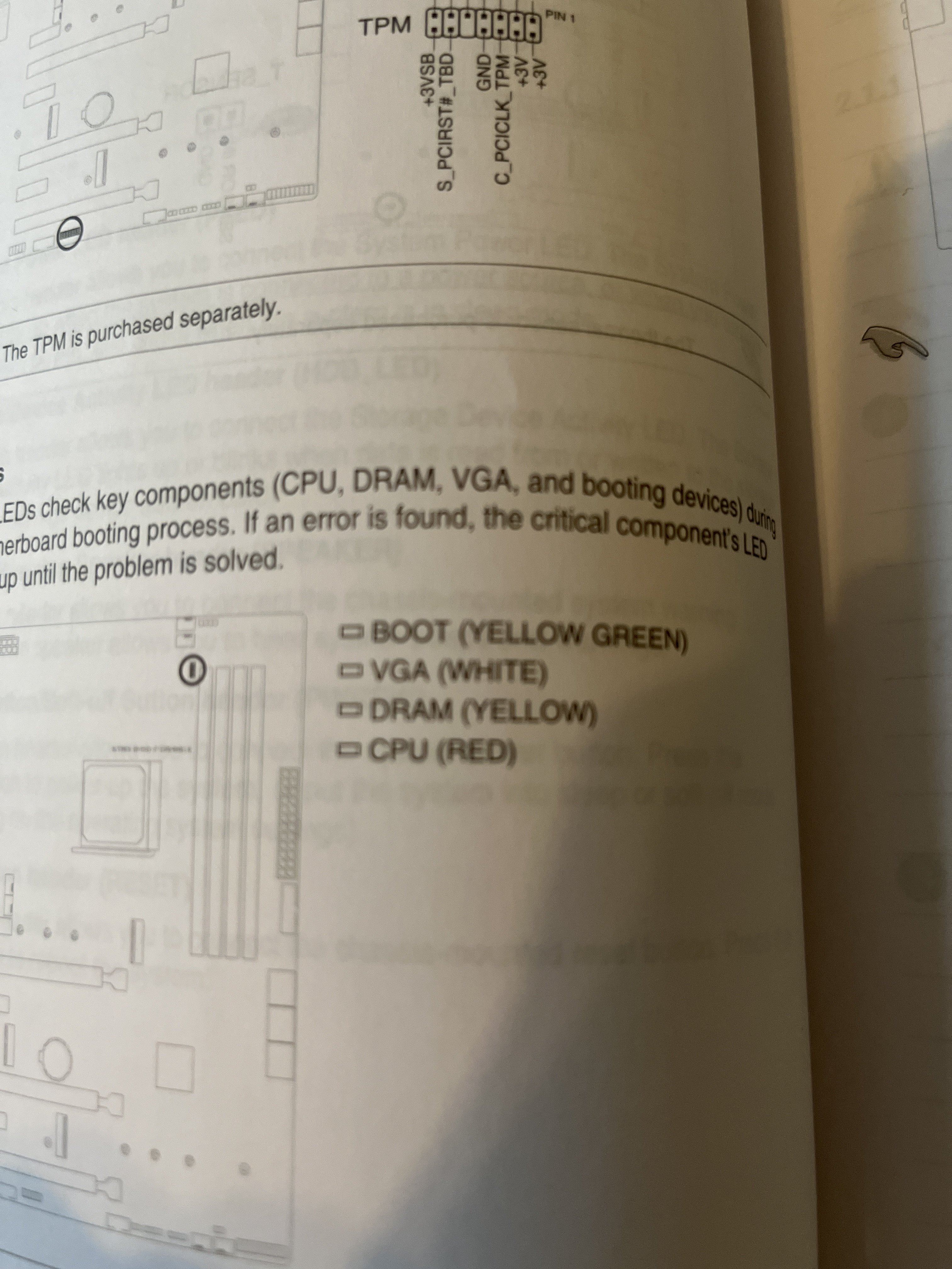

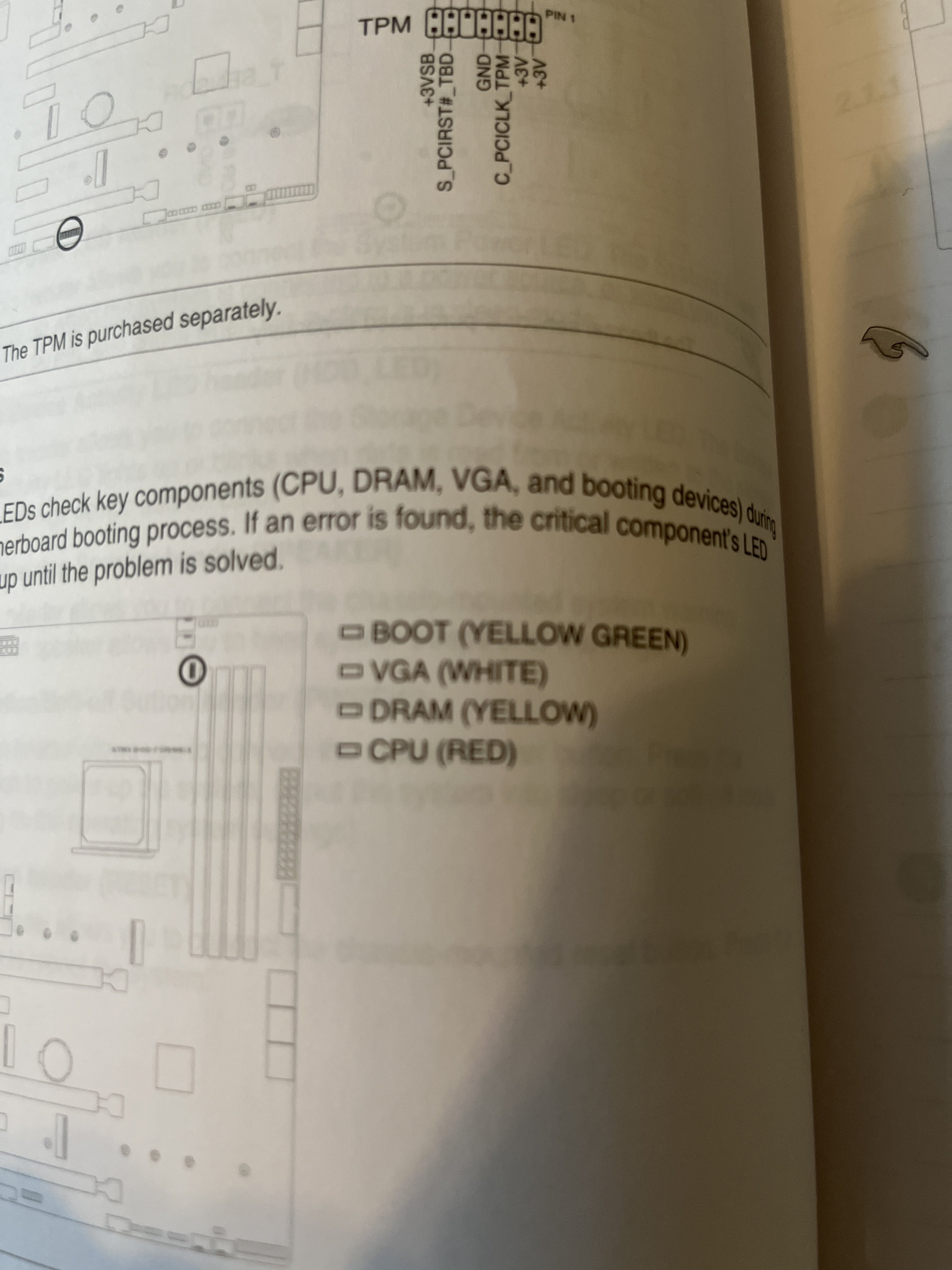

Dann müsste das Board einen "CPU-Fehler" anzeigen, oder nicht? Was heißt "gelb" laut Handbuch?
Edit: Selbst nachgeschaut, für CPU müsste es rot sein. Gelb ist wohl RAM.
Anscheinend steht gelb für RAM.

Probiere es jeweils mit nur einem Stick in den verschiedenen Ram Slots. Die Ram Liste des Boards ist leider so lala.
Wenn die Rams jeweils einzeln im Slot getestet werden und es dann immer noch nicht geht, dann hätte ich wirklich das Netzteil in Verdacht.
Verdächtig ist schon mal, dass der CPU-Lüfter nicht dreht.
Da aber der RAM Controller in der CPU sitzt, kann auch bei nicht erkannte CPU die ram LED leuchten.
