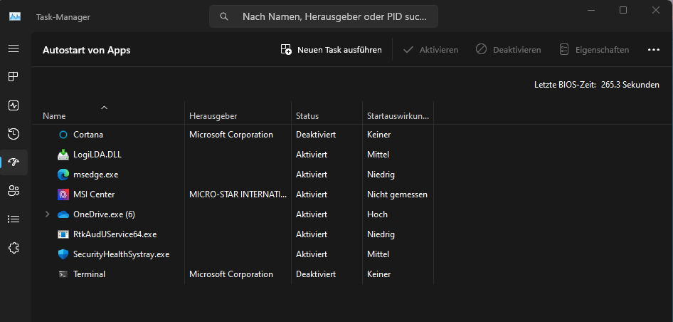

ich würde schauen ob das BIOS aktuell ist. Ob alle UEFi Einstellungen für einen schnellen Start gesetzt sind. GGfs das BIOS auch mal zurück setzen wenn es aktuell ist. RAM und SASD prüfen. Was steht zb im Zuverlässigkeistverlauf. Wie lang ist die BIOS Bootzeit genau?
  1. Öffnen Sie den Task-Manager ("Strg" + "Umschalttaste" + "ESC")
  2. Klicken Sie auf die Registerkarte "Autostart".
  3. Oben rechts wird nach dem Text "Letzte BIOS-Zeit" die entsprechende Zeit in Sekunden angezeigt.

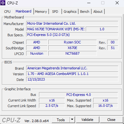

Lt. CPU-Z Version 1.70 vom 15.12.23
Lt. Taksmanager 265 Sekunden.

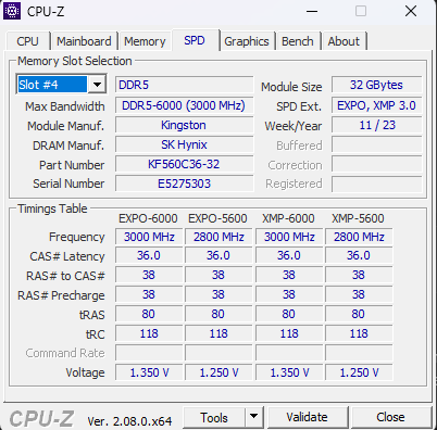

ich hab 2x32GB Kingston 6000Mhz ARGB verbaut.

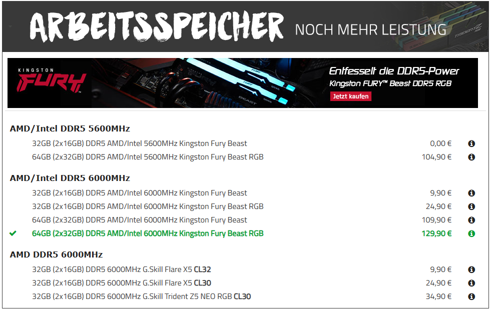

Genau, aber selbst konfiguriert. Beim RAM gab es jenseits von Takt und größe nicht viel Auswahlmöglichkeiten. Daher gehe ich davon aus, dass die angebotenen RAMs sich als am zuverlässigsten für deren Konfigurationen herausgestellt haben. Und grundsätzlich dürfte Dubaro auch 0 Interesse daran haben, inkompatible Boards/RAM zu verkaufen, weil das zwangsläufig zu RMA führt was für jedes Unternehmen ein enormer Kostenfaktor ist. Von daher gehe ich einfach allein aus betriebswirtschaftlicher Sicht davon aus, dass die angebotenen Speicher ordentlich laufen sollten.
