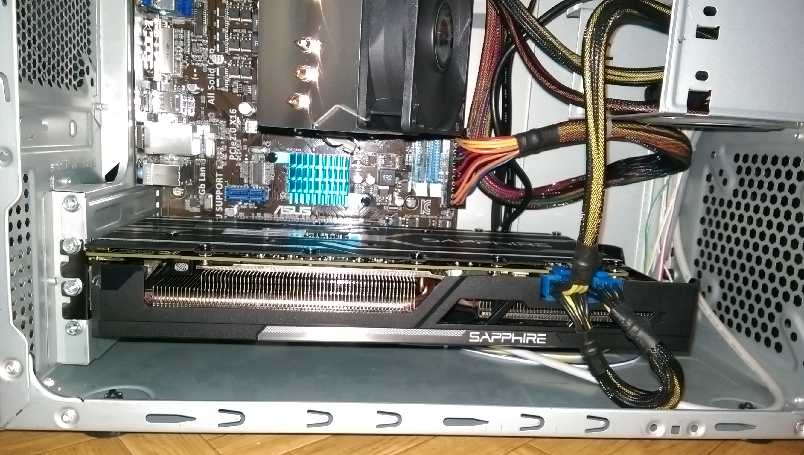

Nun hab ich an der Stelle der Geforce GTX 750Ti eine Saphire R9 390 Nitro Backplate gesetzt.
Jetzt habe ich beobachtet das nach maximal 20 min GTA V spielen die Grafikkarte 94° heiß wird. Das ist doch eher nicht normal oder? Mir kommt es so vor als sei das Gehäuse einfach zu klein für die riesige Grafikkarte. Es sind auch keine weiteren Lüfter im Gehäuse vorhanden.

Um dein Gehäuse zu beurteilen mach mal ein zwei hochauflösende, scharfe Bilder vom Innenleben.

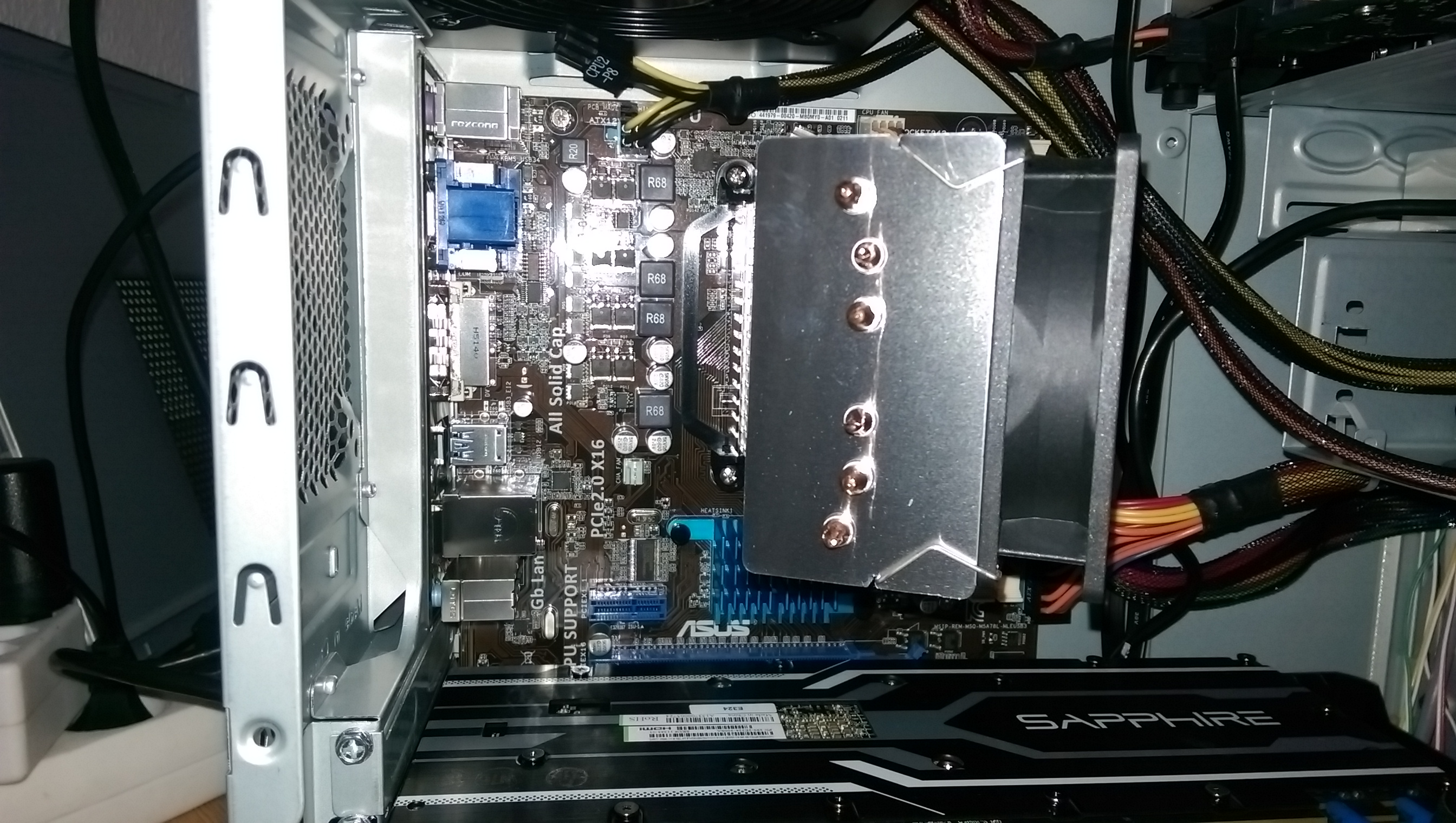

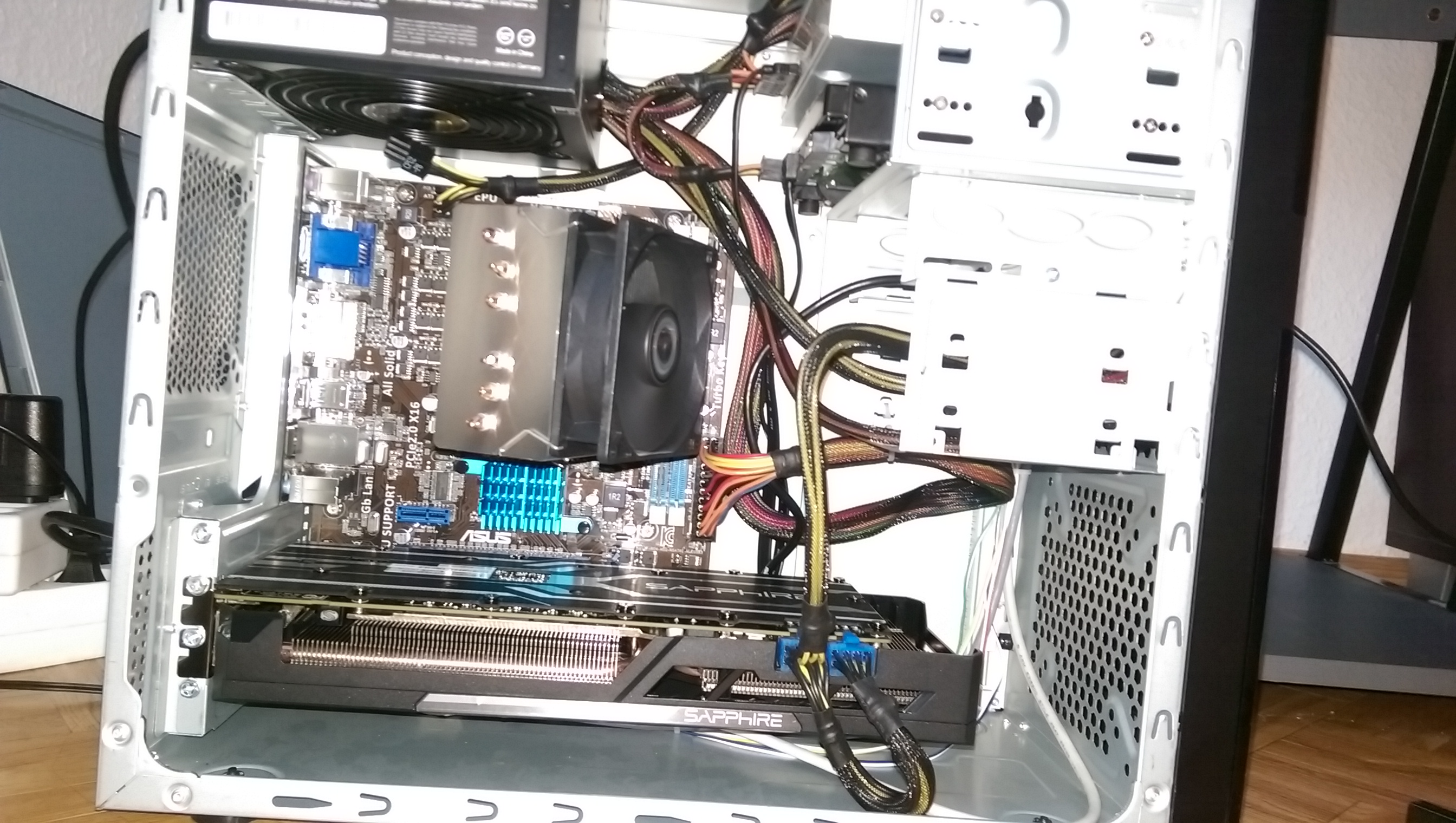

Bau einfach, vom Bild aus betrachtet, rechts neben der Grafikkarte in die Front des Gehäuses einen Lüfter ein und links auf Höhe der CPU Kühlers auf der Rückseite des Gehäuses ggf. auch noch einen. Problem gelöst.
Da grinsen mich doch zwei Aussparungen für 80/120mm-Lüfter an... Einbauen!
Von vorne unten kühle luft rein, hinten oben warme Luft raus. Das dürfte schon etwas bringen.
