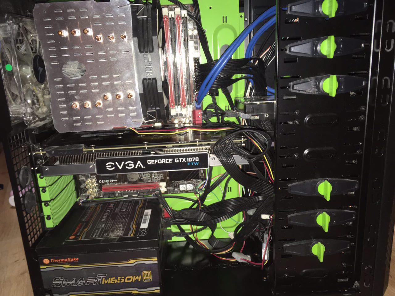

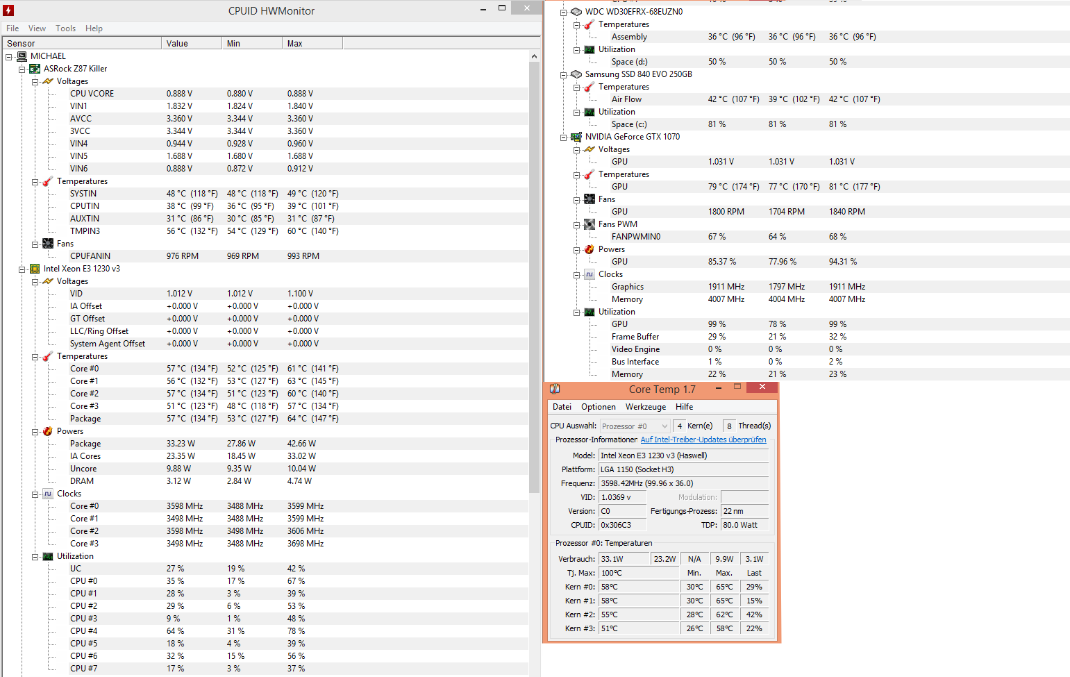

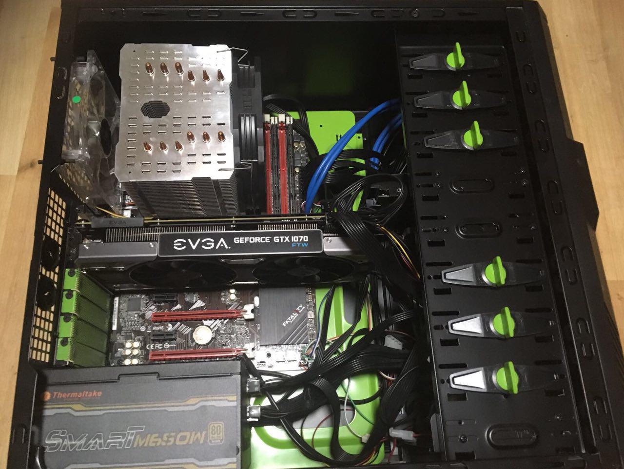

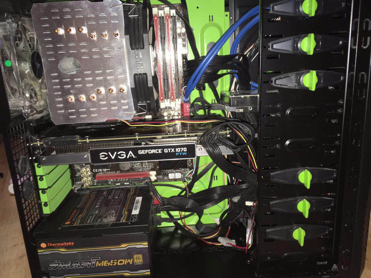

Hallo ich wollte mal wissen ob die Temperaturen noch normal sind für mein Setup und wie man sie am besten runterschrauben kann.
Spiele zurzeit Freitag der 13te auf hohen Einstellungen und die Temperatur geht ganz schön nach oben CPU liegt bei 60c und die GPU zwischen 78 - 81c
Habe im Gehäuse geschaut ob die Lüfter richtig drehen meiner Meinung sollten sie es.
Vorne kühle Luft rein und hinten warme raus. Was ich aber festgestellt habe ist das oben am Gehäuse richtig heiss ist.
Habe im ganzen Gehäuse 4 Lüfter hinten einer dann der von der CPU und vorne 2.
Abgestaubt habe ich vor etwa 2 Wochen ebenfalls.
Probleme hatte ich eigentlich nie wirklich nur bei ARK oder eben das hier "Freitag der 13te"
Temperatur Werte
http://666kb.com/i/djnbocgl3yk9y054w.png
Gehäuse "Sharkoon T9 Value Green Edition"
http://666kb.com/i/djnb77pwnvz34zzsw.jpg
http://666kb.com/i/djnb7iukvuuwbqz9c.jpg
Hier mal mein Setup:

unter last sind das ganz normale werte , bei der graka ist es auch im grünen bereich vieleicht leicht höher als das custom modell haben sollte aber bei den außentemperaturen wohl verständlich zumal sich warme temp im rechner stauten , deine graka sowie cpu blasen warme luft in das gehäuse und sofern du in keiner kühlen wohnung hockst ziehen die front lüfter auch warme luft in das gehäuse
Jo, die Temps sind unter Last vollkommen okay. Seit den 26-30°-Außentemperatur hier erreichen meine CPU 60° und die GPU locker 80/81° :)
Alles normale Werte.
Meine CPU wird auch zwischen 55-65°C grad warm und die GPU zwischen 75-85°C je nach Außentemperatur.
Alles völlig im grünen Bereich.
Könntest vielleicht mal deine Kabel sortieren und die entsprechende Zwischenwand nutzen damit die Luft besser von vorne durchziehen kann. sollte ein, zwei grad bringen ;)

So lange die CPU oder GPU nicht runter taktet, ist erstmal alles gut.

Dann bin ich ja beruhigt puh.. :p hatte nie so hohe Temps weder von der CPU noch von der GPU hihi gut zu wissen aufjedenfall das es bei euch auch so aussieht :evillol:
Gute Idee werd ich machen! :evillol:
