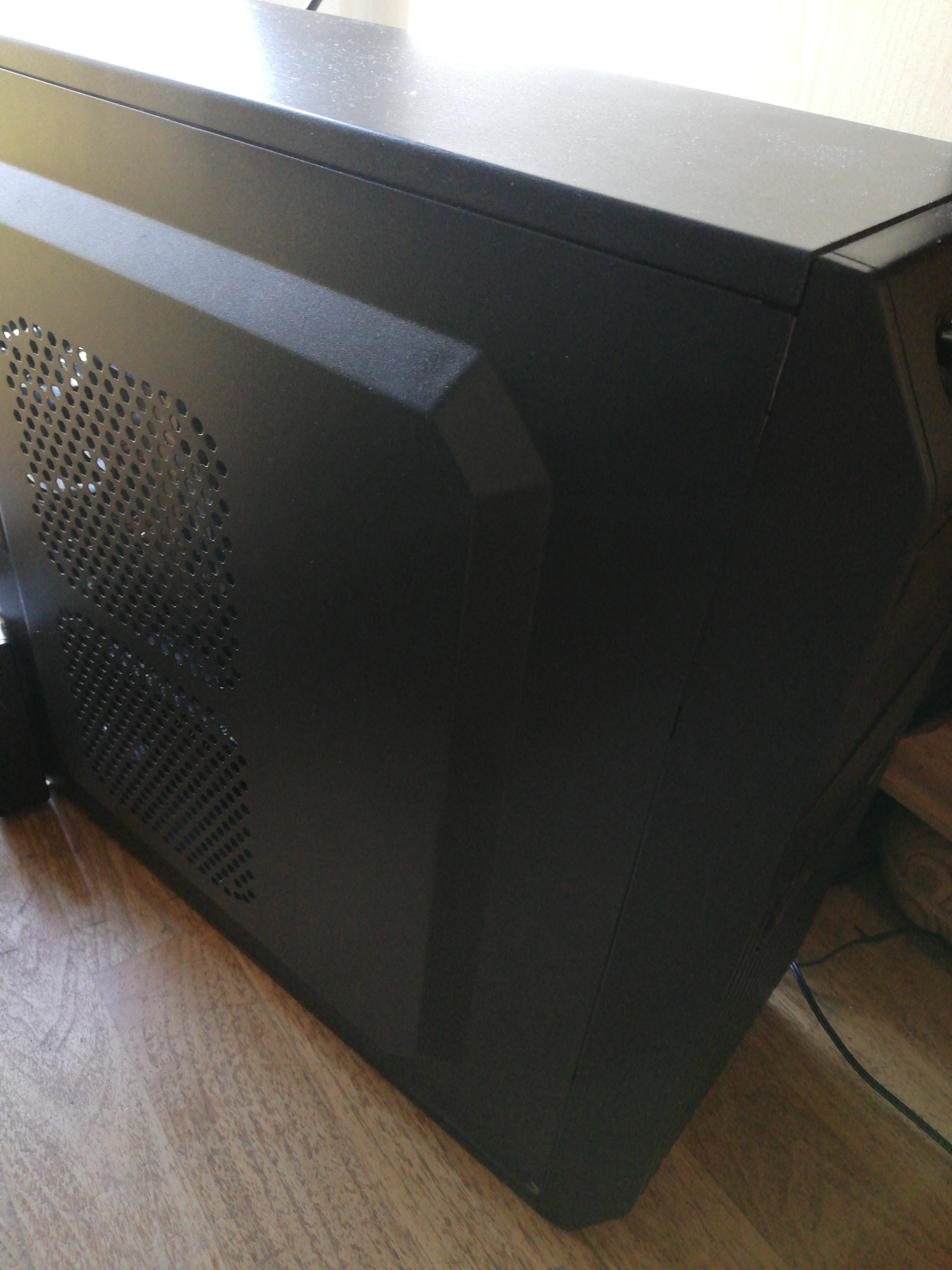

Länge Rede, kurzer Sinn: @wawarik was hast du für ein Case und magst du vom inneren mal ein Foto machen und hier einstellen?
Leider weiß ich den Namen nicht, aber ich kann Mal fotografieren...
Aber schon Mal danke, dass ihr euch alle so Gedanken macht.

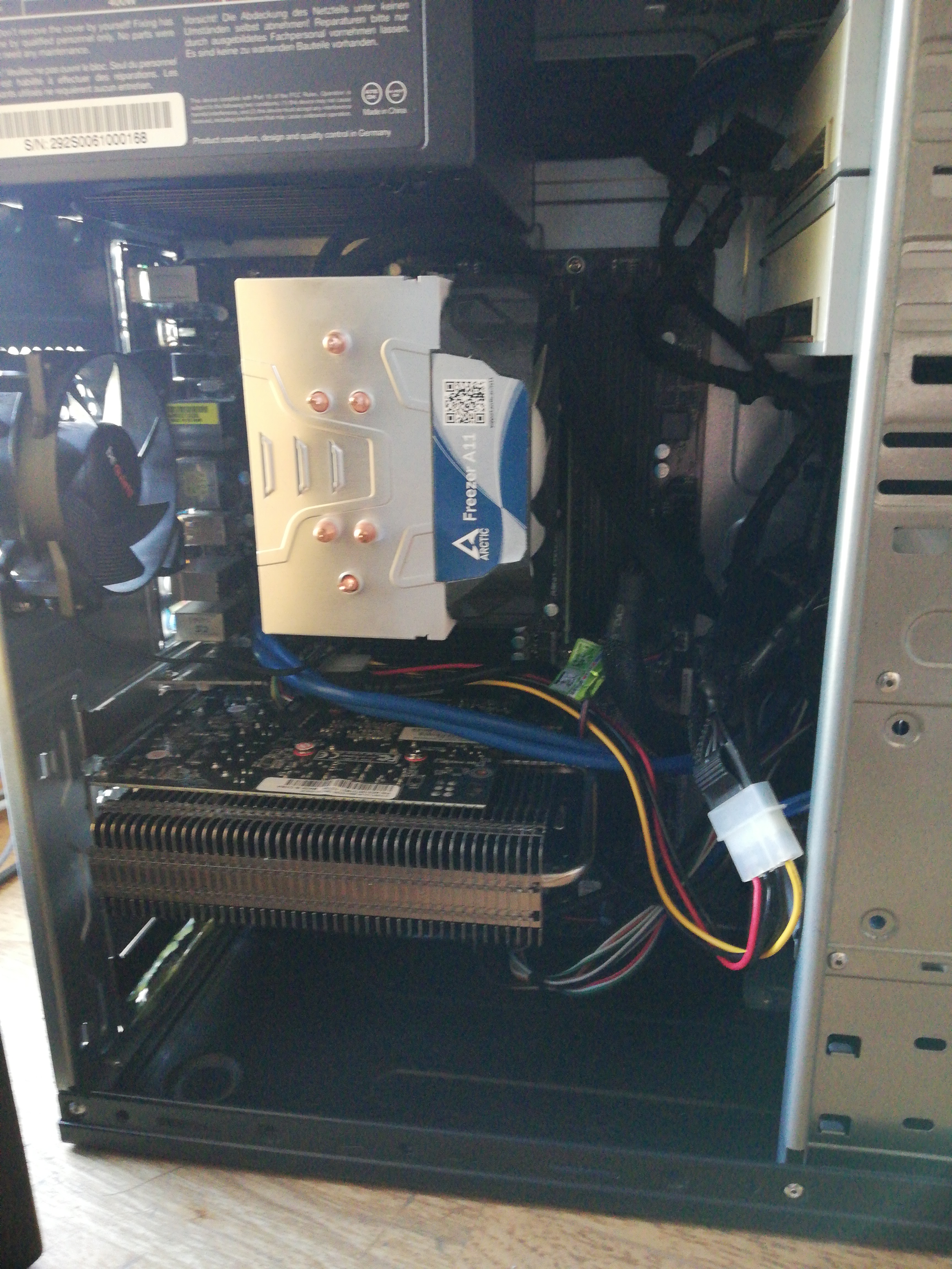

Danke. :)
Wenn ich das richtig sehe, passt hinten max. ein 80mm-Lüfter - richtig? Der zweite Case-Fan ist dann sicherlich an der Front montiert. Luftstrom ist "vorn rein hinten raus"?
Ich würde folgendes vorschlagen:
1. Ein bisschen mehr Kabelmanagement wäre schon mal was - kostet auch nur etwas Zeit. Da wuseln eindeutig zu viele Kabel kreuz und quer herum. :)
2. Undervolting bei der CPU. Langsam und Schritt für Schritt rantasten. Gibt zu den FX-CPUs von damals hinreichend Lesestoff dazu im Internet. Kostet also auch "nur" Zeit, aber erst einmal kein Geld.
3. Die untersten beiden hinteren Slotblenden sehen aus, als wären sie komplett blank / ohne Anschlüsse nach draußen. Die rausnehmen, damit sich da auch Luft bewegen kann.
4. Schau, was via Speedfan bei deinen Lüftern geht. Die Software ist wie gesagt auch gratis.
Wenn ich das System so sehe: Geld solltest du da beim besten Willen nicht mehr reinstecken. Lege das lieber beiseite und hol dir - wenn es soweit ist - ein kleines System neu. Die GPU kannst du mitnehmen. Wenn sie bisher ausgereicht hat, wird sie das auch noch eine Weile weiter ausreichend sein. Das Netzteil scheint auch noch nicht so alt. Kann auch bleiben. Wenn das alte Zeugin Teilen in der Bucht noch für nen 10er hier oder da weggeht, sollte das auch nicht so reinhauen. Wobei bei nem engen Budget alles für AMD spricht aktuell.
Okay, danke für die Tipps! Das werde ich dann wenn ich Zeit habe mal machen.

Spare - verkauf von dem alten Zeug was geht bei eBay und pack das auf den Stapel Scheine, von dem du was neues kaufst. Wie gesagt; Netzteil und GPU könnte man mit rüber nehmen, wenn das Geld knapp ist.
Und wenn es an den neuen Kram geht - schau vor dem Kauf ein paar Guides (YT und in den Foren wie CB oder 3DC).
Es ist echt simpel was leises zusammen zu bekommen heutzutage ohne sich sprichwörtlich nackig machen zu müssen, wenn man nicht zwingend ganz vorn mitspielen will von der Performance her.
Gescheites Case (am Heck sollte wenigstens ein 120mm Lüfter Platz finden können), CPU auswählen, dazu passender Kühler mit genug Reserve, damit die Lüfter schön niedrig drehen können und der Rest fügt sich dann von alleine. :)
