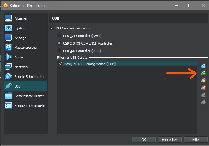

Ich hatte schon einmal einen USB Stick an eine VM durchgereicht. Dieser verschwand dann vom Host System und tauchte in der VM auf.
Habe das gerade mal mit einer 2. Maus in einer VM unter VirtualBox probiert. Die Maus verschwindet vom Host System und der Mauszeiger ist in der VM gefangen und die Tasten funktionieren. Allerdings ist der Mauspfeil unsichtbar. Somit nutzlos.
Die Lösung:
Bei laufen der VM unter Eingabe - Mauszeiger Integration deaktivieren.
Dadurch nutzen Host Maus und VM Maus in der VM den gleichen Mauspfeil. Um Die Host Maus aus dem VM Fenster zu bewegen muss nun aber die HOST Taste gedrückt werden.
Die VM Maus lässt sich innerhalb der VM aber nicht bewegen so lange die Polling Rate der Maus > 500Hz eingestellt ist.
Reaktionen: Baal Netbeck
