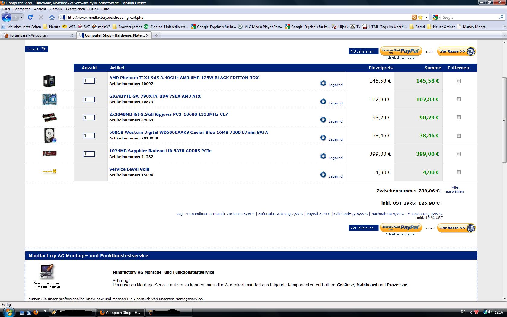

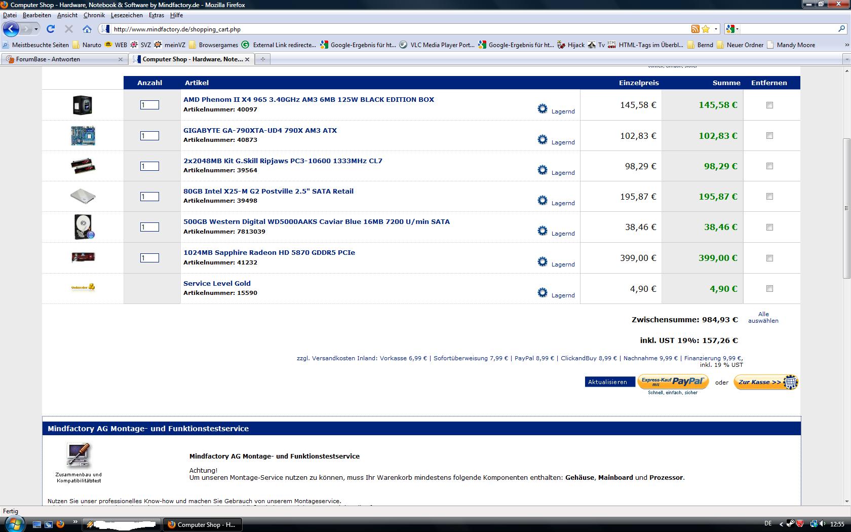

Naja ich bestreite nicht das der I7 (bei der von dir genannten Config der 860) eine gute CPU ist. Aber, man kann ebenfalls den AMD Phenom II 955 oder 965 empfehlen. Dieser hat ebenfalls sehr viel Leistung. ;) Dazu ein am3 Board und 4-8 GB Ram (obwohl ich erstmal 4 Gb nehmen würde) dazu ne SSd als Windows Platte und ne 500 Gb Festplatte für Spiele etc. dazu ne HD 5850 oder 5870 (400€ z.B. bei Mindfactory) und dann läuft das Game ebenfalls ;) Es muss nicht immer ein I7 (egal welcher) sein!
Ich habe jetzt ne Zusammenstellung gemacht mit und ohne SSD...
