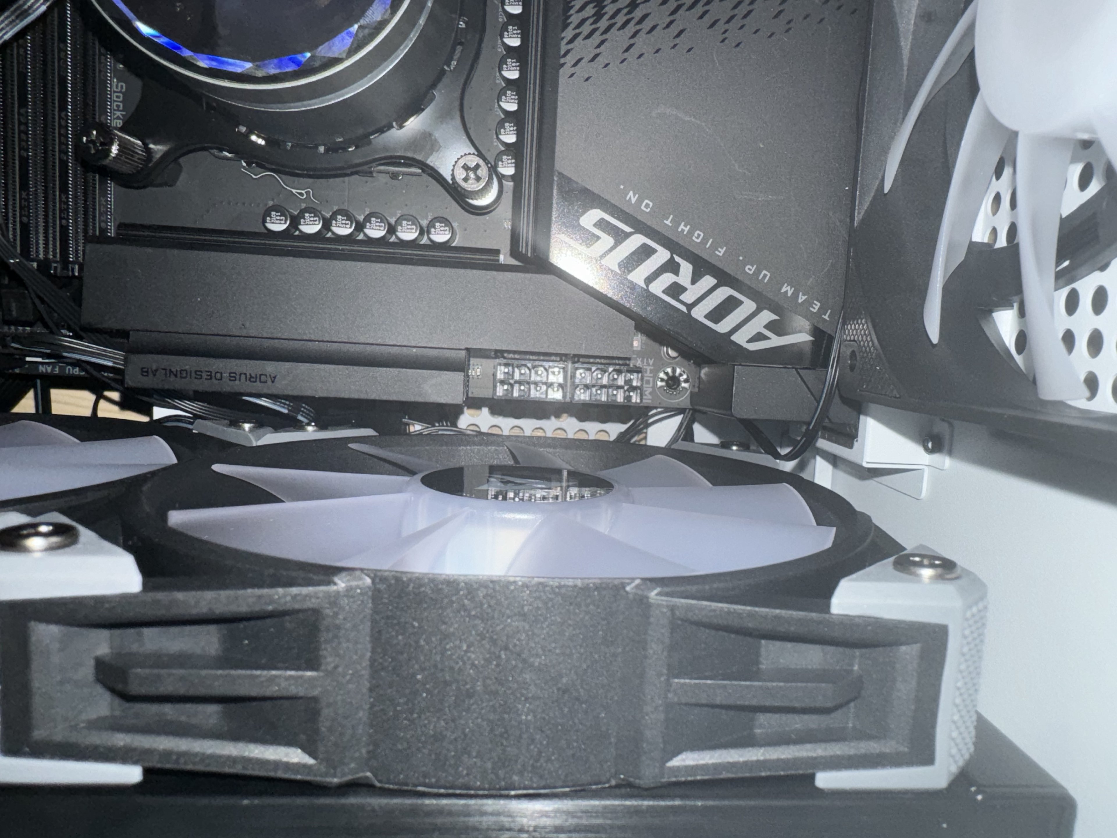

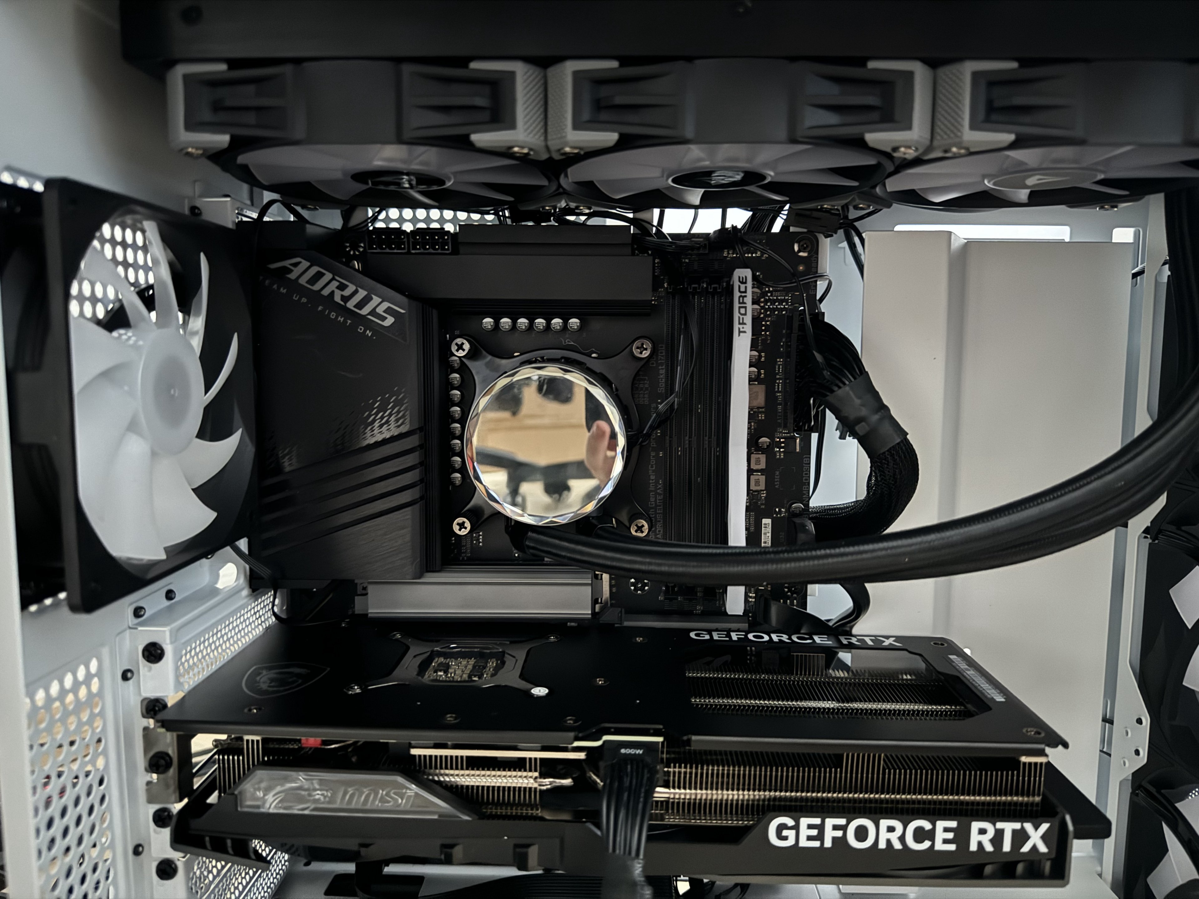

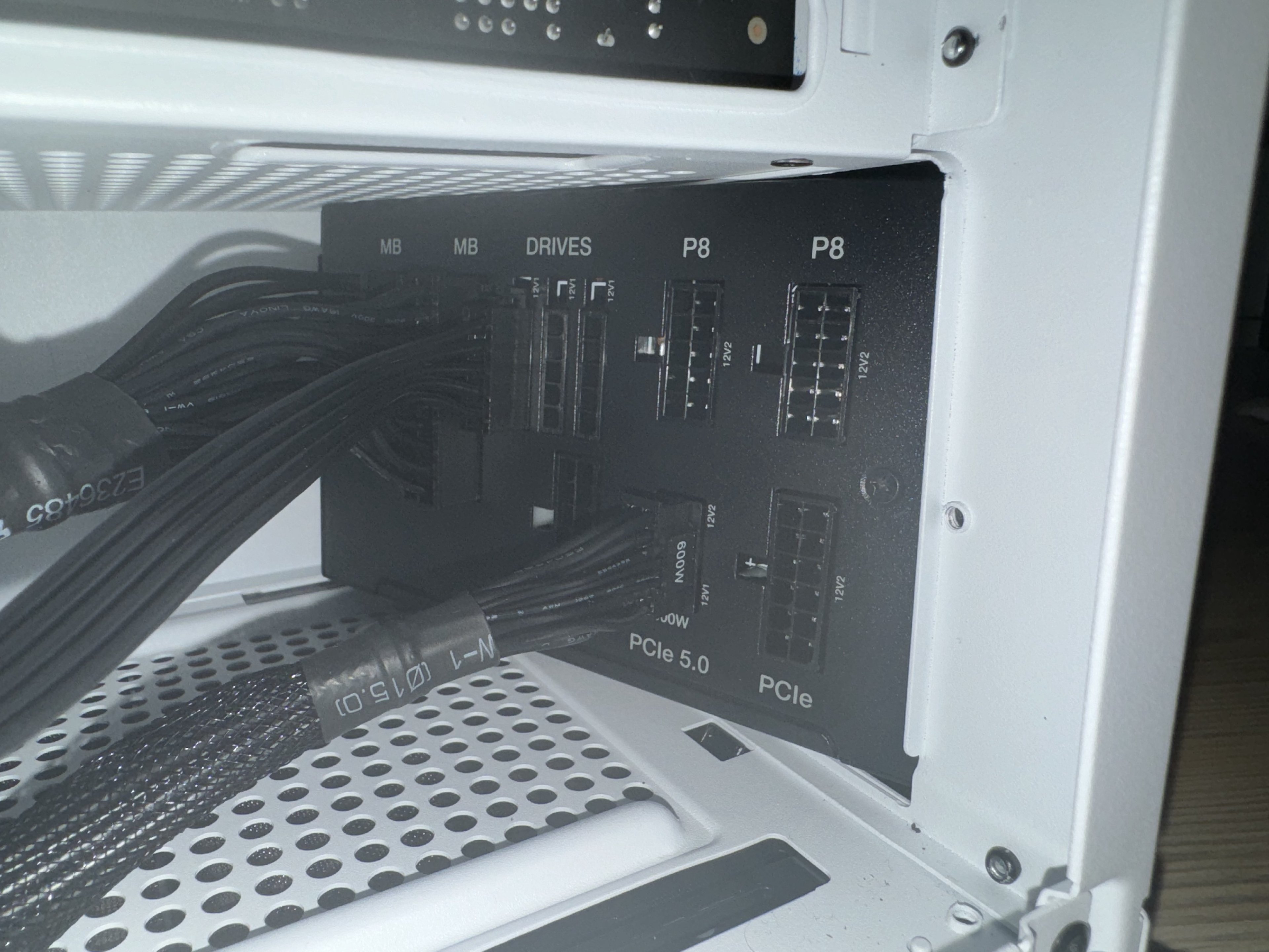

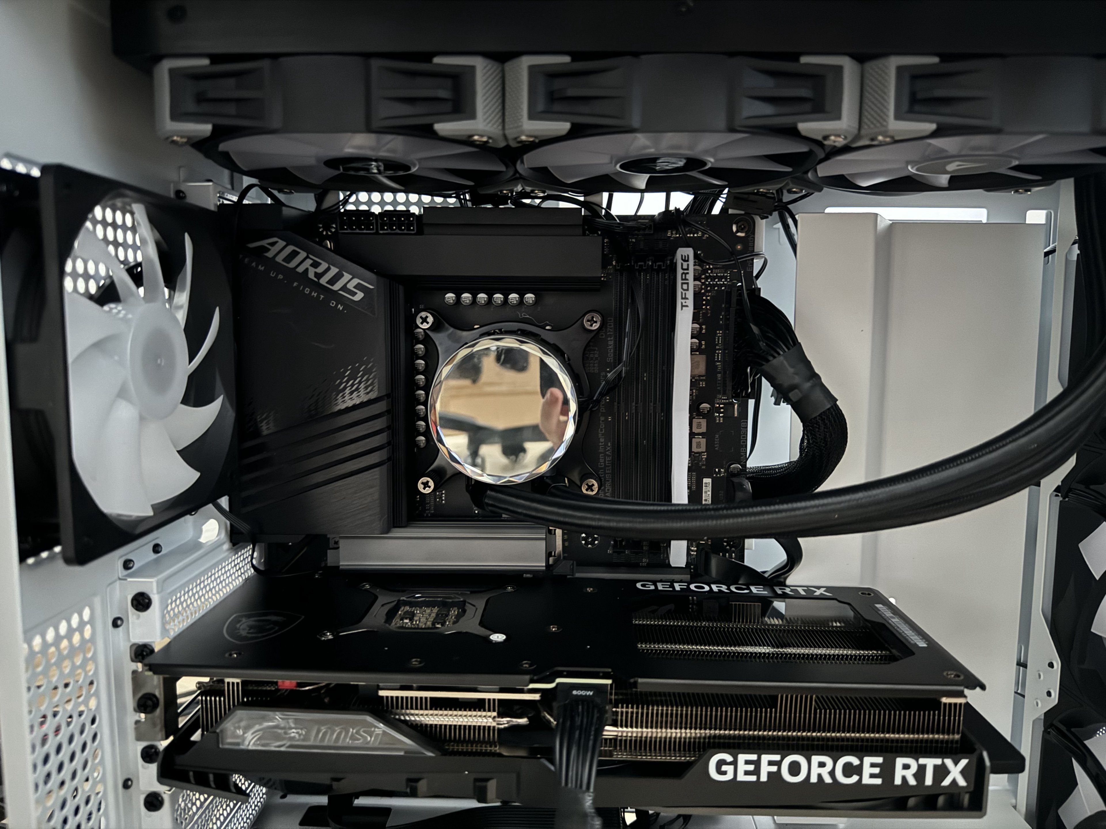

Also hab euch mal euch so gut wie es geht die Bilder gemacht. (Verzeiht mir für den Kabelsalat teilweise, mache das nicht oft mit PCS Bauen.)

Jo, wenn der P8 nicht angeschlossen und die beiden auf dem Board frei sind, dann kommt nix!
Reaktionen: cryps5 und fremder1970
Übrigens sind die Handbücher immer mehr im Recht als Alternate. Und da steht ganz sicher der Anschluß drin.
Reaktionen: fremder1970

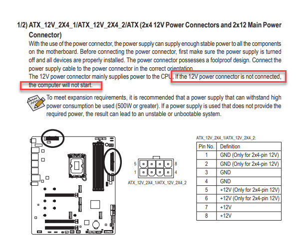

Wie vermutet ... ohne die klappt es eben nicht und dein MB sag das hier
Reaktionen: coasterblog
Doch ! Da soll sie hin
Ich würde BEIDE 12V Anschlüsse am Mainboard verbinden
