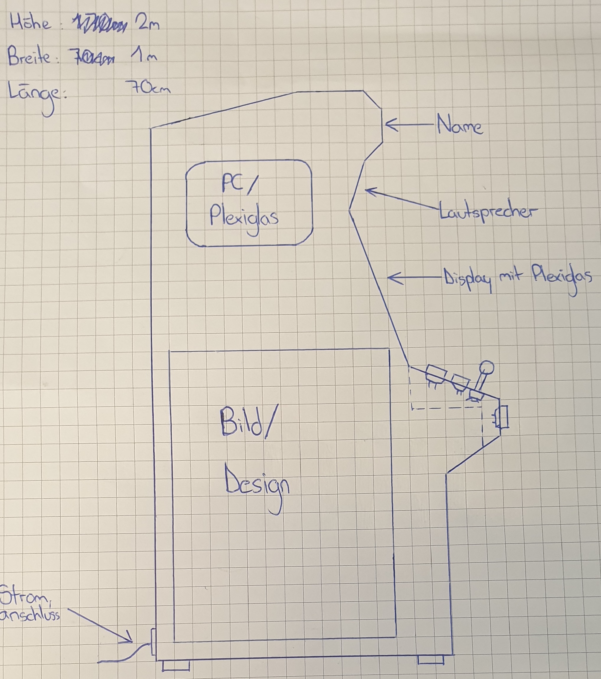

Ein Bild oder eine Zeichnung wäre hilfreich, dann kann man eher helfen.

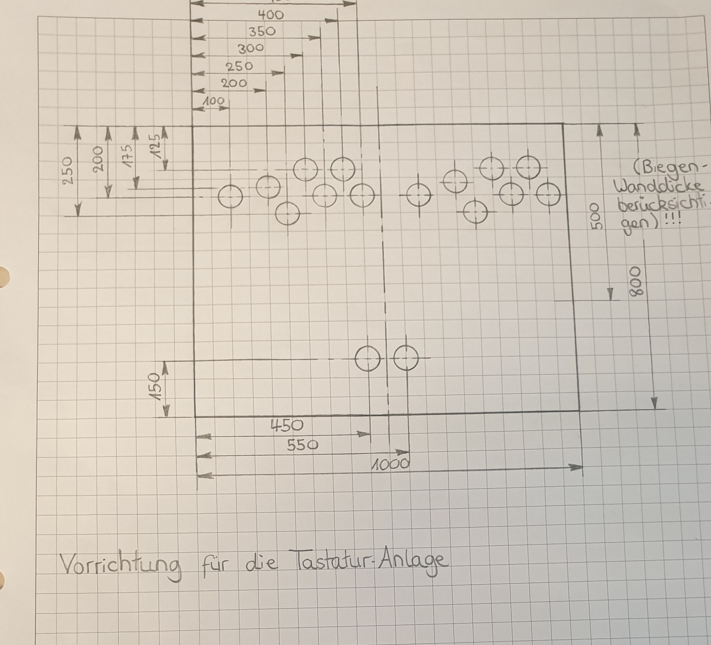

Ist jetzt nicht die beste zeichnung, war nur kurz und schnell improvisiert. Die richtigen Zeichnungen werden bald in CAD nachgeholt (Mit allen maßen). @gua*

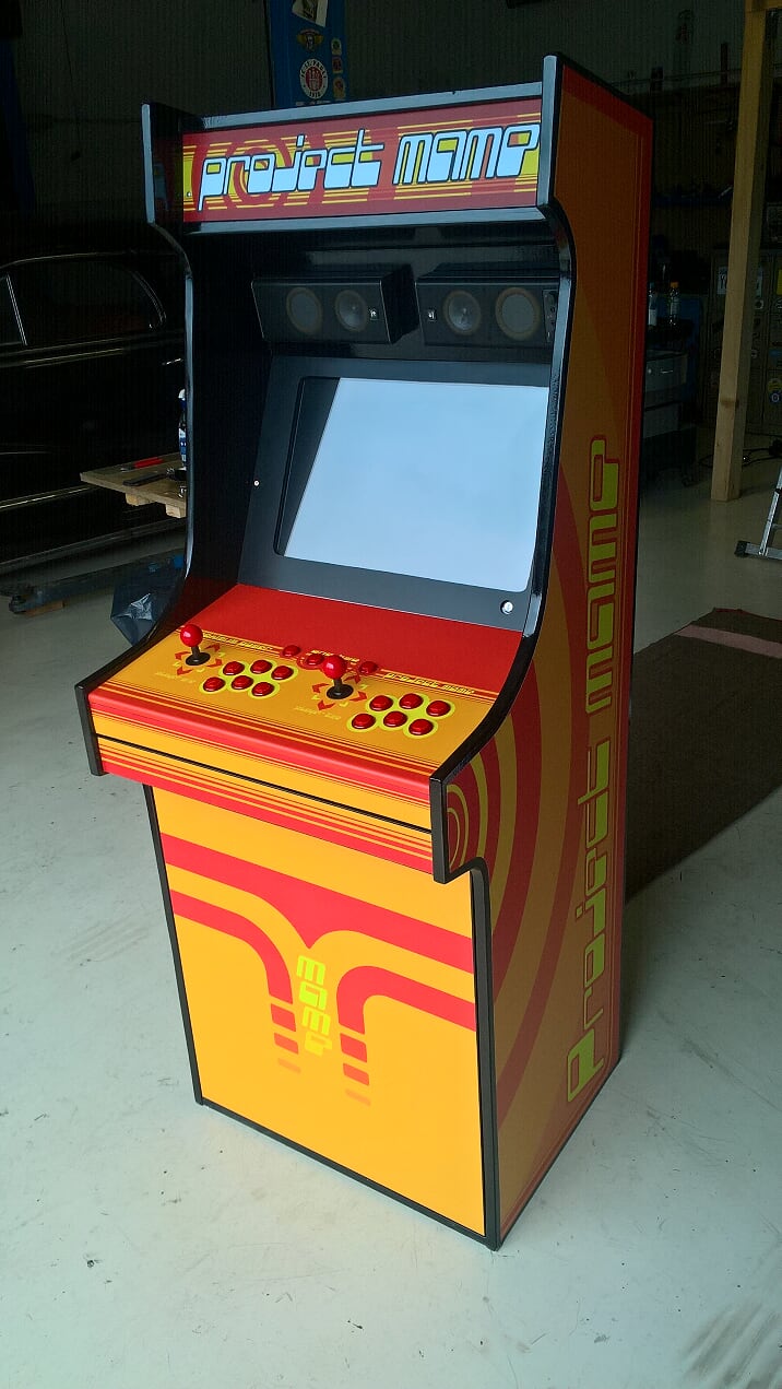

Wir haben vor zwei Jahren so eine Arcade Machine aus MDF Platten gebaut... :king:
