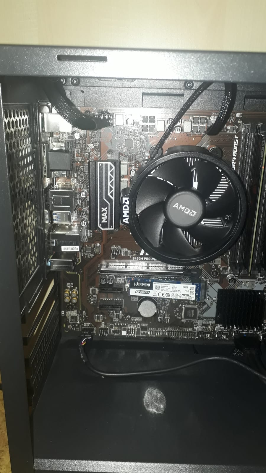

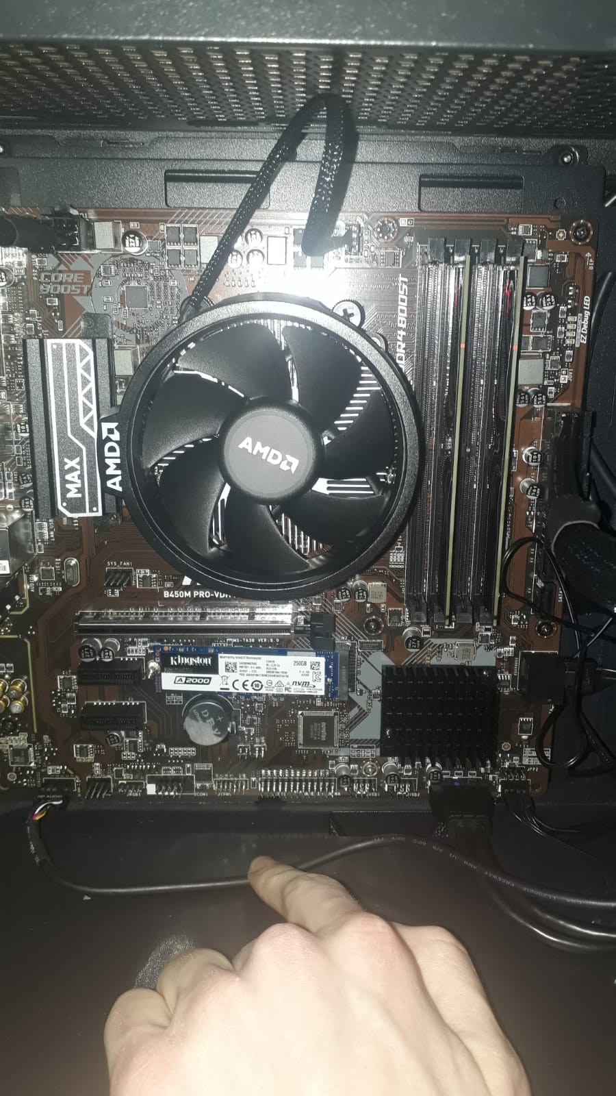

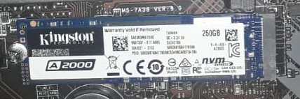

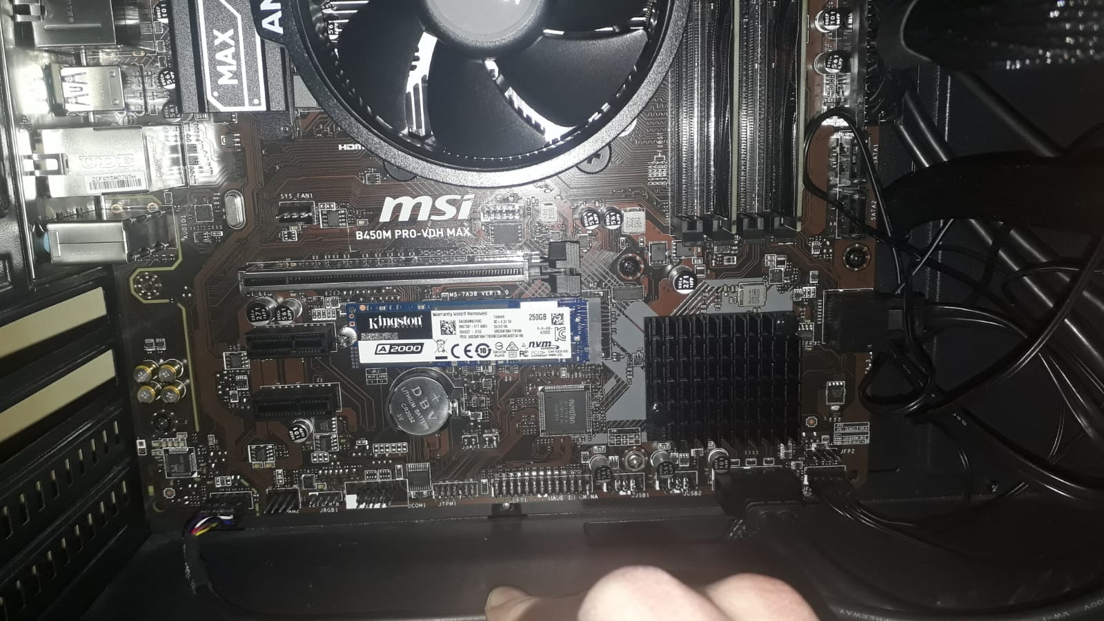

Ich habe heute meinen PC zusammengebaut. Die Grafikkarte kommt allerdings erst und ist noch nicht eingebaut (Ich bin ein Anfänger). Als ich den PC mit dem HDMI Kabel angeschlossen haben, erschien kein Bild. Liegt das daran, dass ich noch keine Grafikkarte eingabaut habe? Ich dachte die ist nur für das Gaming und sonst läuft das auch ohne?

Ohne Grafikkarte kein Bild.
Trotz der Anschlüsse am Board hat der Ryzen 5 3600 keine Grafikkarte integriert.

Kann auch nicht, weil dein Prozessor keine Grafik besitzt. Bis die Grafikkarte kommt, bleibt der Bildschirm dunkel.

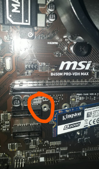

Und JFC, deine NVMe wird AUF dem Standoff festgeschraubt, nicht darunter!
Du biegts sie gerade ziemlich durch.

Den Standoff einschrauben, dann die SSD sauber einführen und nach unten auf den Standoff legen. Anschließend mit der Schraube fixieren

ghecko schrieb:
Der Bolzen direkt auf das Mainboard, dann die NVMe auf den Bolzen und dann die Schraube zum fixieren der NVMe in den Bolzen schrauben.

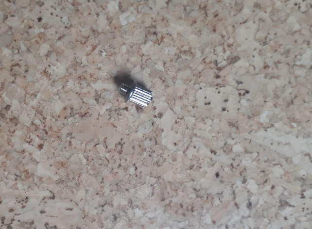

ich habe nur so ein Loch für die Schraube und eine komische Schraube/ Bolzen.
@Busterk
Das ist genau der "Bolzen"
Im Karton des Mainboards ist auch noch ein Tütchen mit einer ganz kleinen schraube. Mit dieser wird die ssd dann auf dem "Bolzen" festgeschraubt
Reaktionen: TooMuchMoon
danke! Genau daran kann ich mich noch erinnern. Ich hab die Schraube irgendwo verlegt, da ich dachte sie ist sinnlos ... Ich gehe mal auf die Suche.

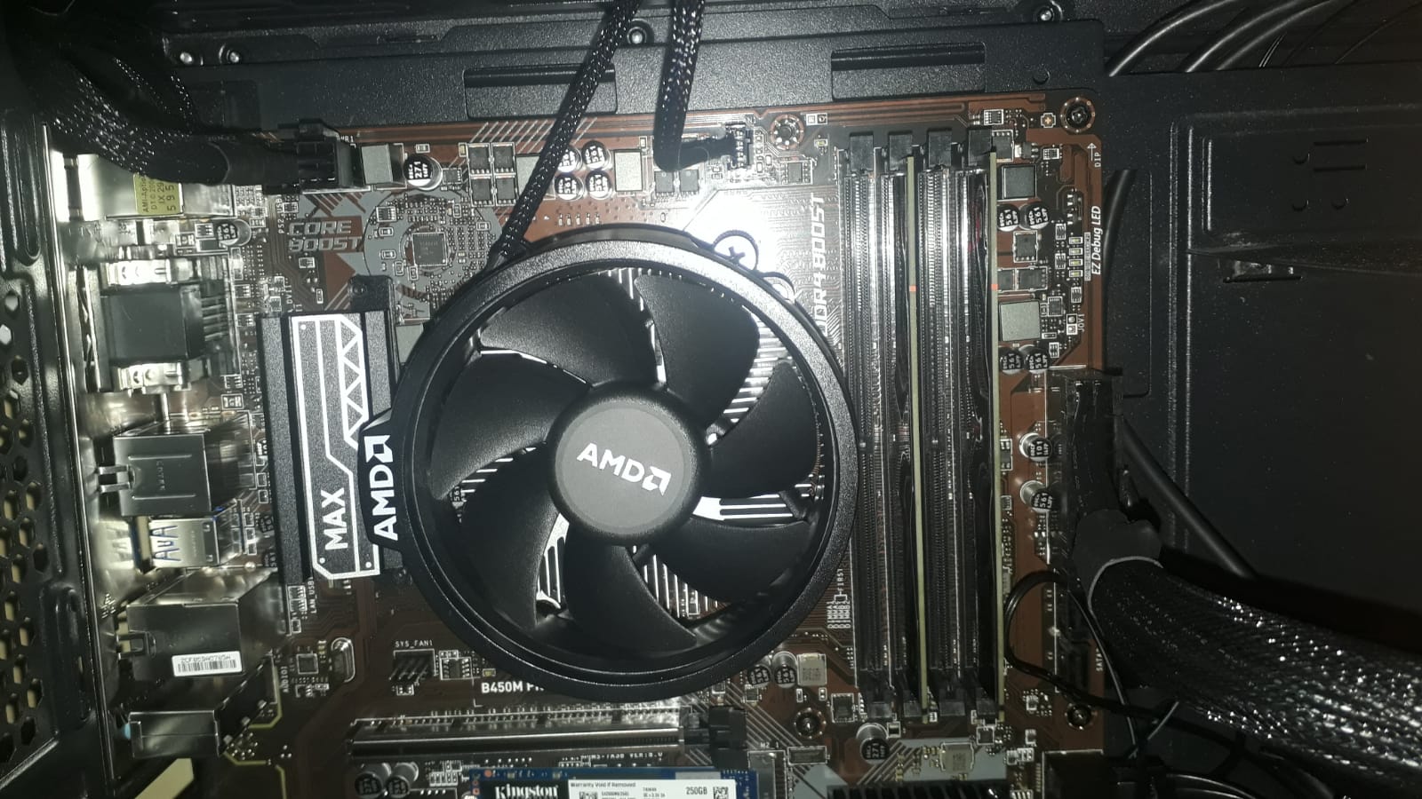

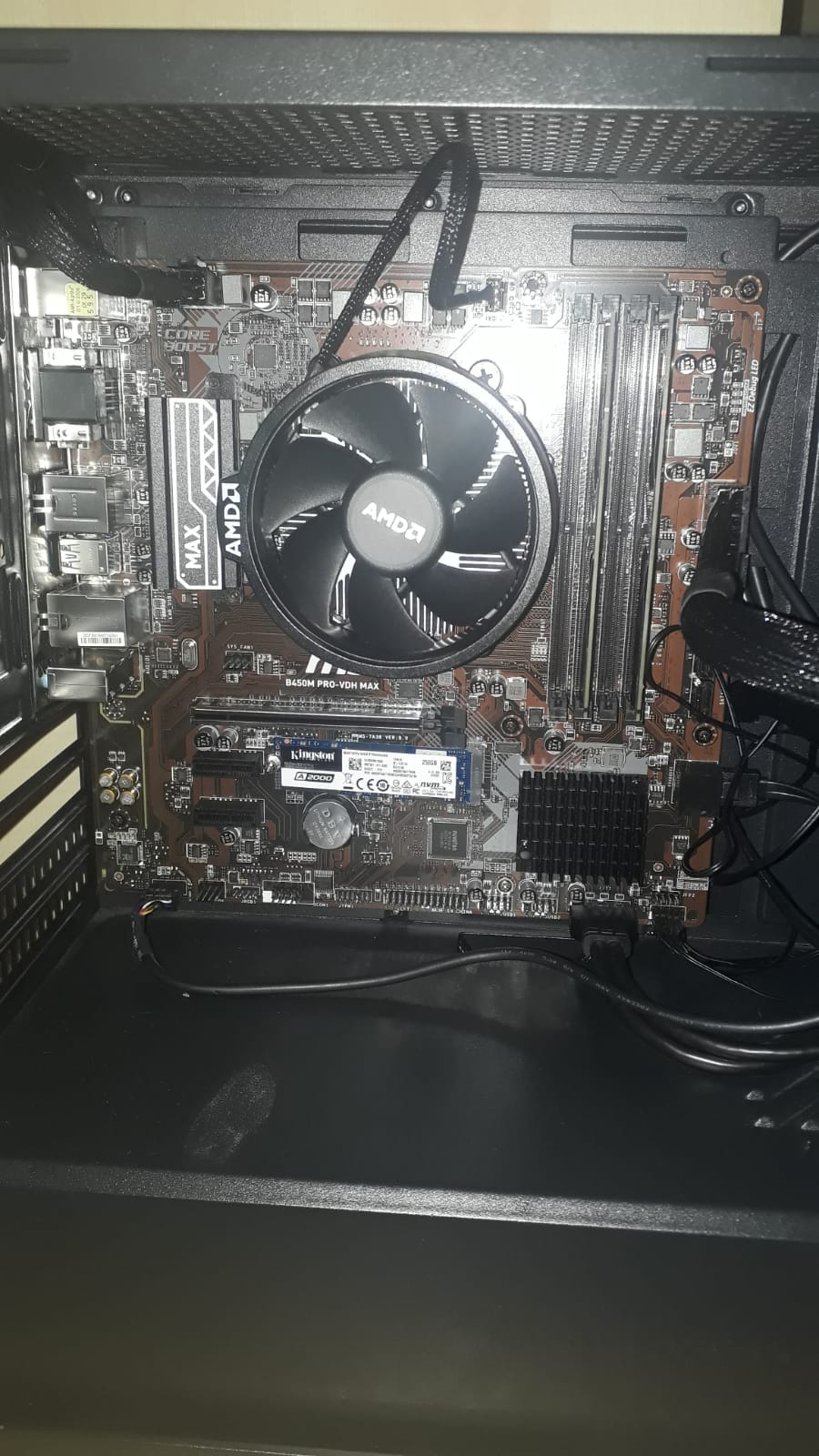

Unbedingt auf eine saubere Boardverschraubung achten. Da fehlen schon mind 2. Wer da drauf nicht achtet, hat oft auch Gewindeschrauben unter dem Board noch eingeschraubt, wo keine hin darf.
ja ich habe die verloren leider.

ghecko schrieb:
Wie kann man in der kurzen Zeit beim Zusammenbau so viel Zeug verlieren? Das muss doch noch irgendwo sein oder hast du das über einem Gitterrost zusammengeschraubt und alles was runter gefallen ist liegt jetzt bei den Krokodilen?
ja ich habe das halt am Teppich gemacht und danach den Staub vom alten Gehäuse mit dem Staubsauger weggesaugt ... Ich dachte erst ich hab es eingesaugt aber die eine winzige Schraube für die SSD habe ich jetzt gefunden. Die anderen zwei für die Befestigug des Mainboards nicht. Aber das ist nicht schlimm! Das Mainboard ist fest auch, wenn nur ca. 6 Schrauben vorhanden sind. Weniger ist mehr haha 😂
