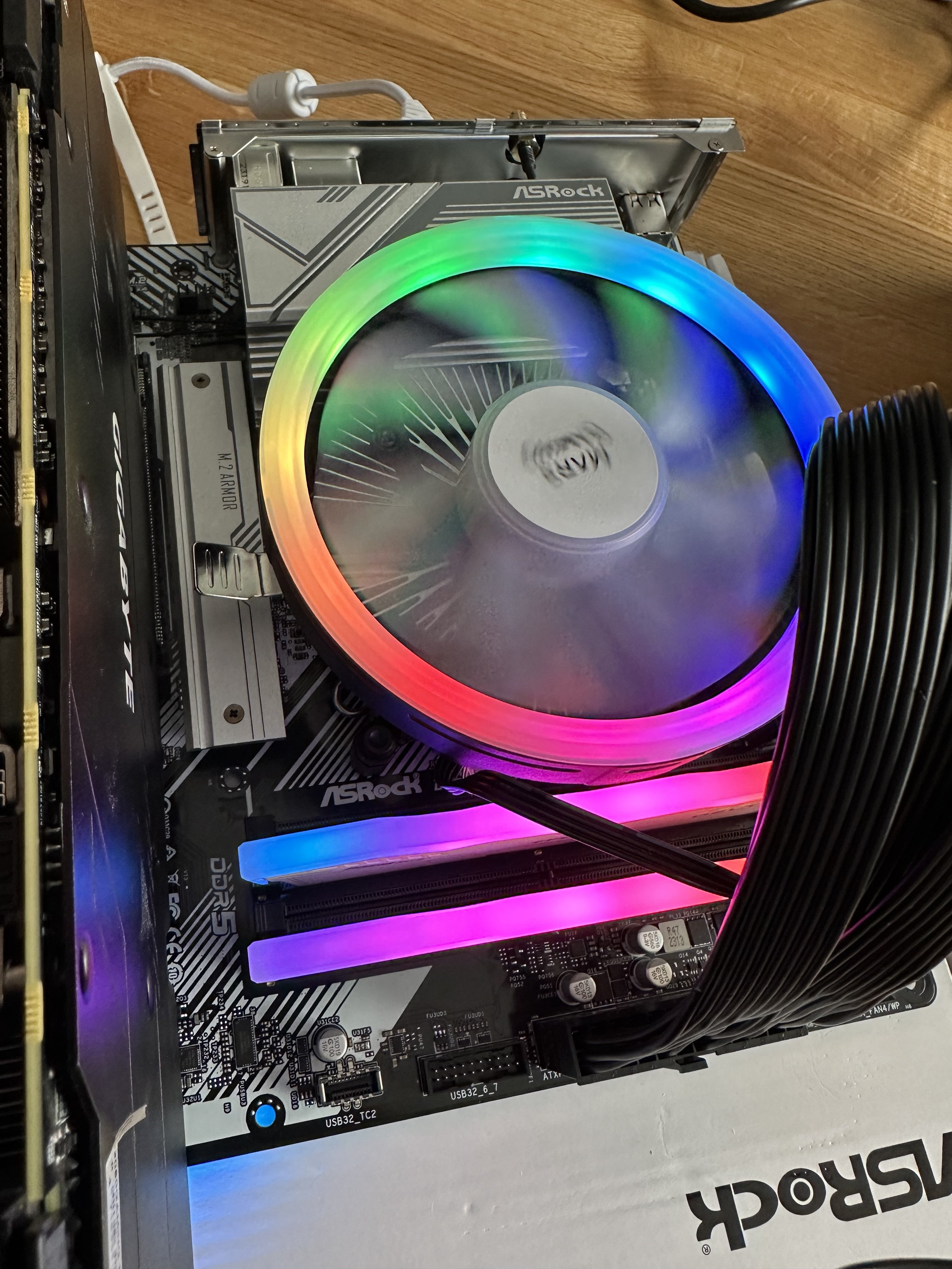

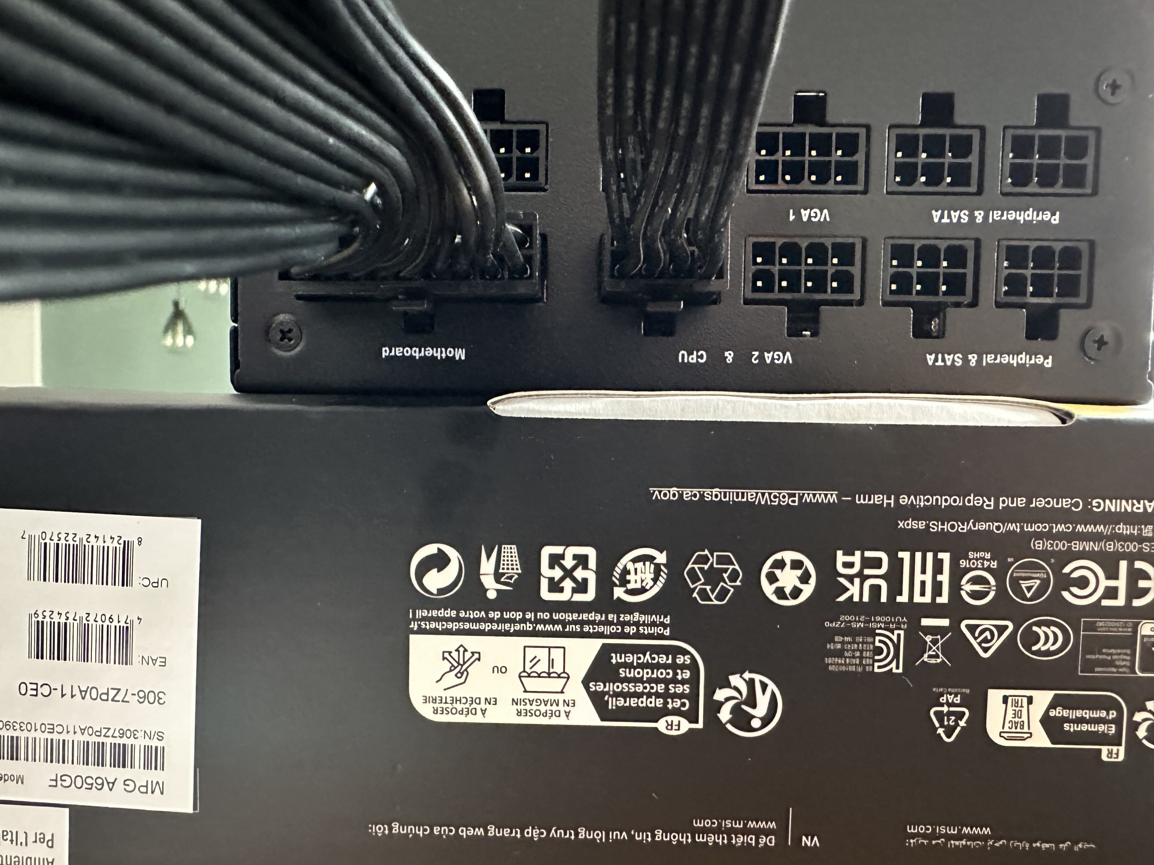

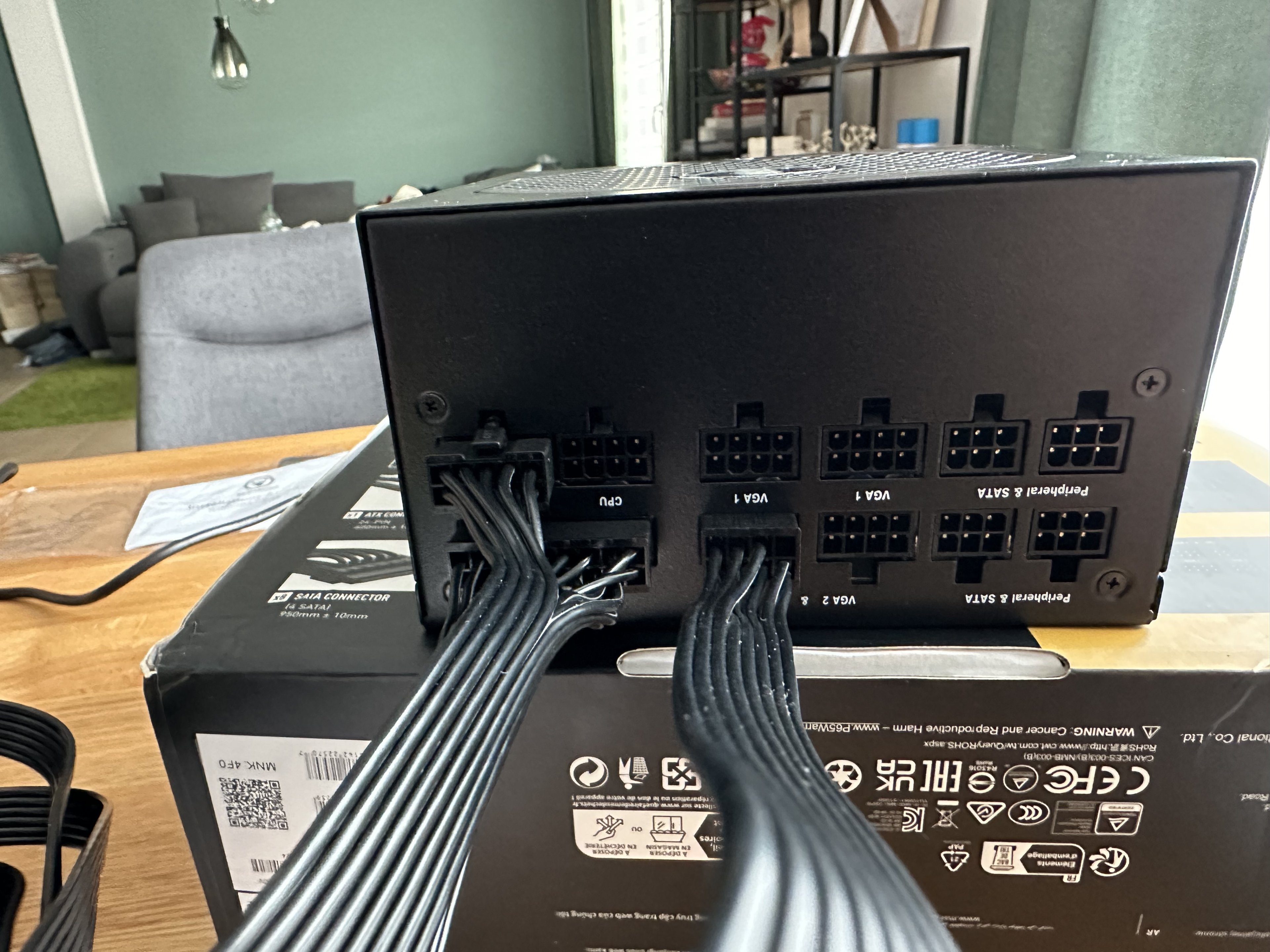

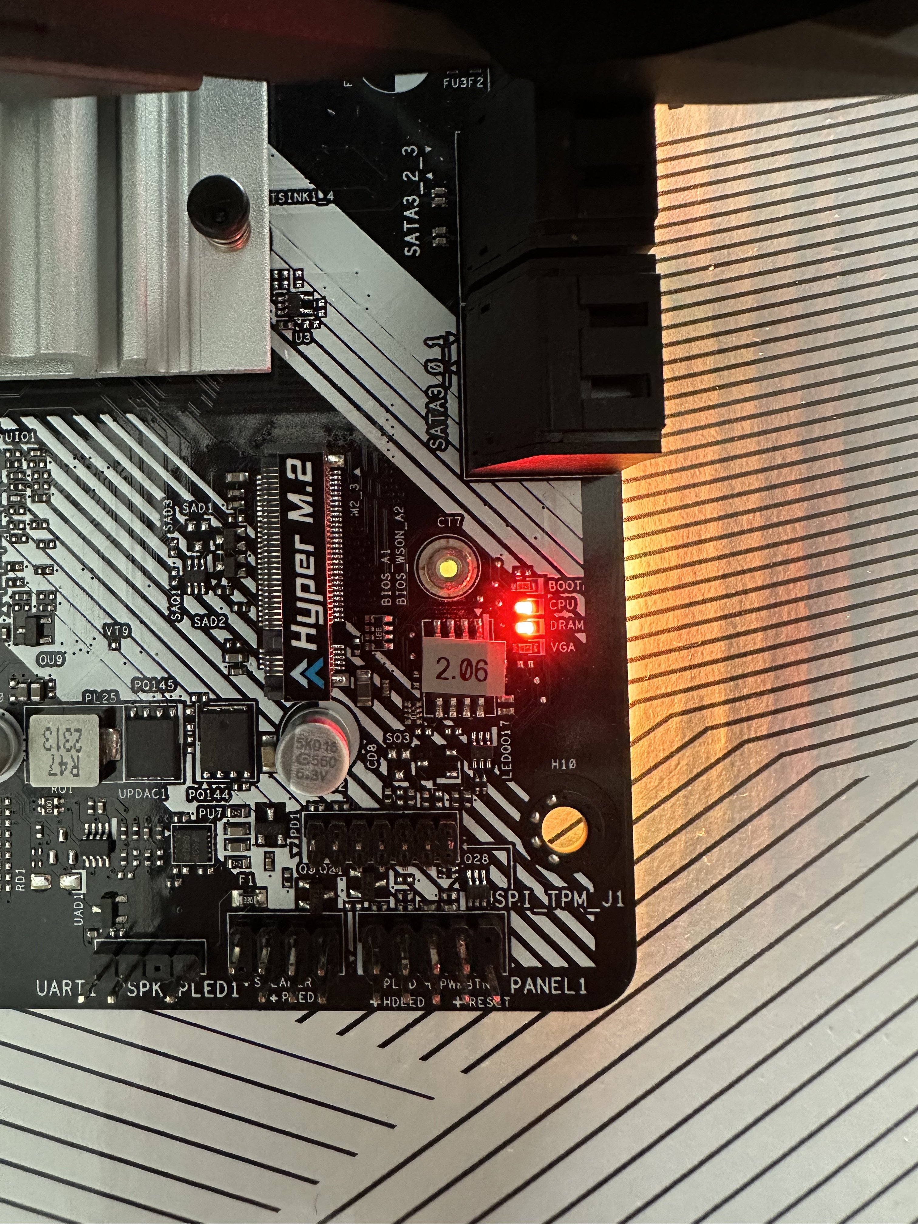

Ich kapere mal den Thread da ich das gleiche Problem habe (auch wenn es jetzt um eine Intel CPU geht
)Folgende Hardware habe ich:
Asrock B760 Pro RS WIFI DDR5
TeamGroup T-Force Delta RGB weis 32 GB-Kit
Intel Core i5-12400F tray
Mars Gaming MCPU 120 RGB
Gigabyte RTX 2080 8 GB
MSI AGP A650GF.
Bei mir leuchten die CPU und die DRAM LED rot.
Was ich bereit gemacht habe:
Laut der Hersteller Liste, steht mein RAM drauf mit der Kennung FF4D532G6000HC38ADC01. Meine BIOS Version ist laut Sticker 2.06, RAM und CPU werden laut Liste schon ab niedrigeren Versionen unterstützt.
Anbei die Bilder die ich gemacht habe:

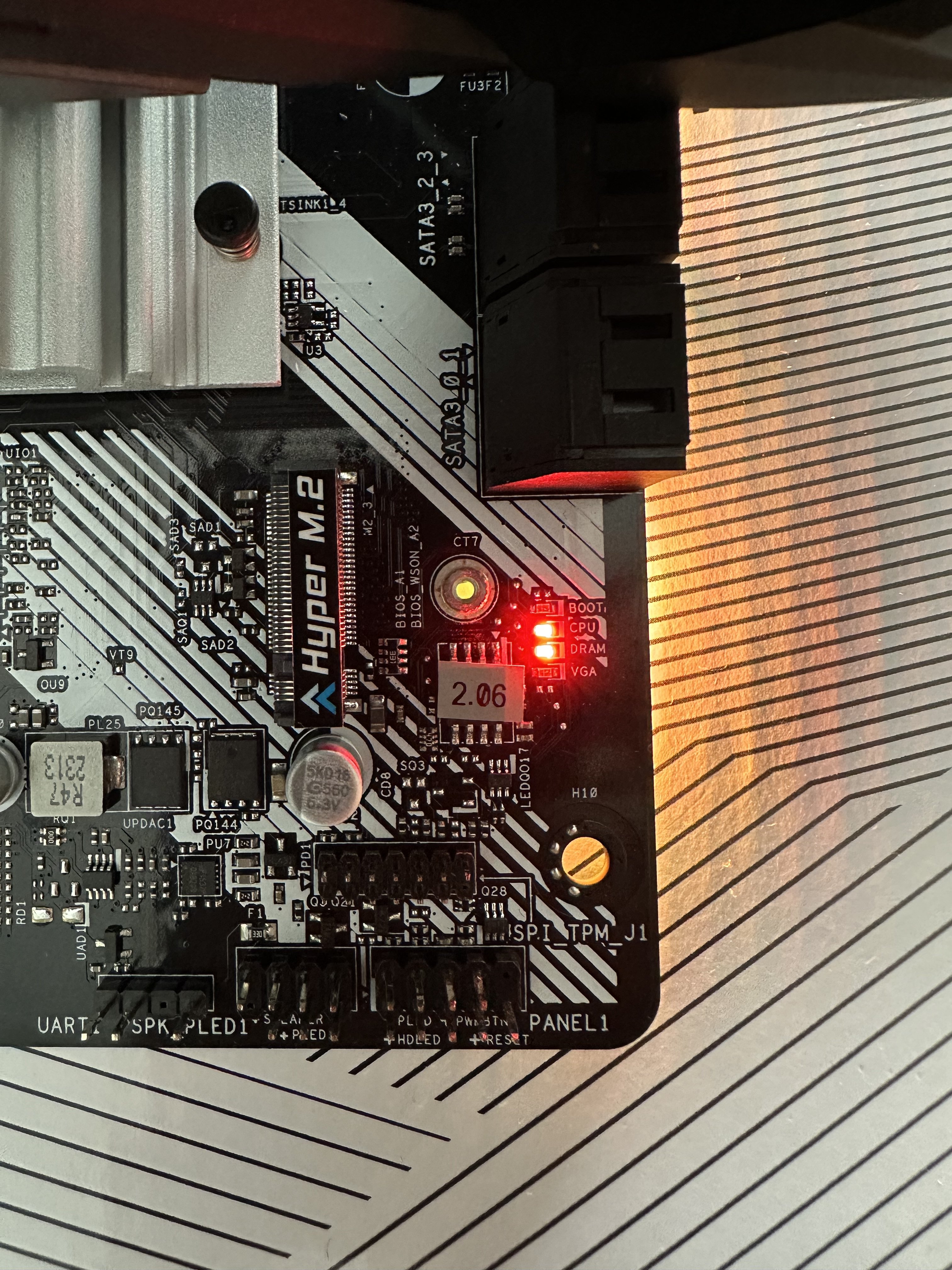

Der Sticker der sagt, dass es Version 2.06 ist. CPU und DRAM LED sind rot.

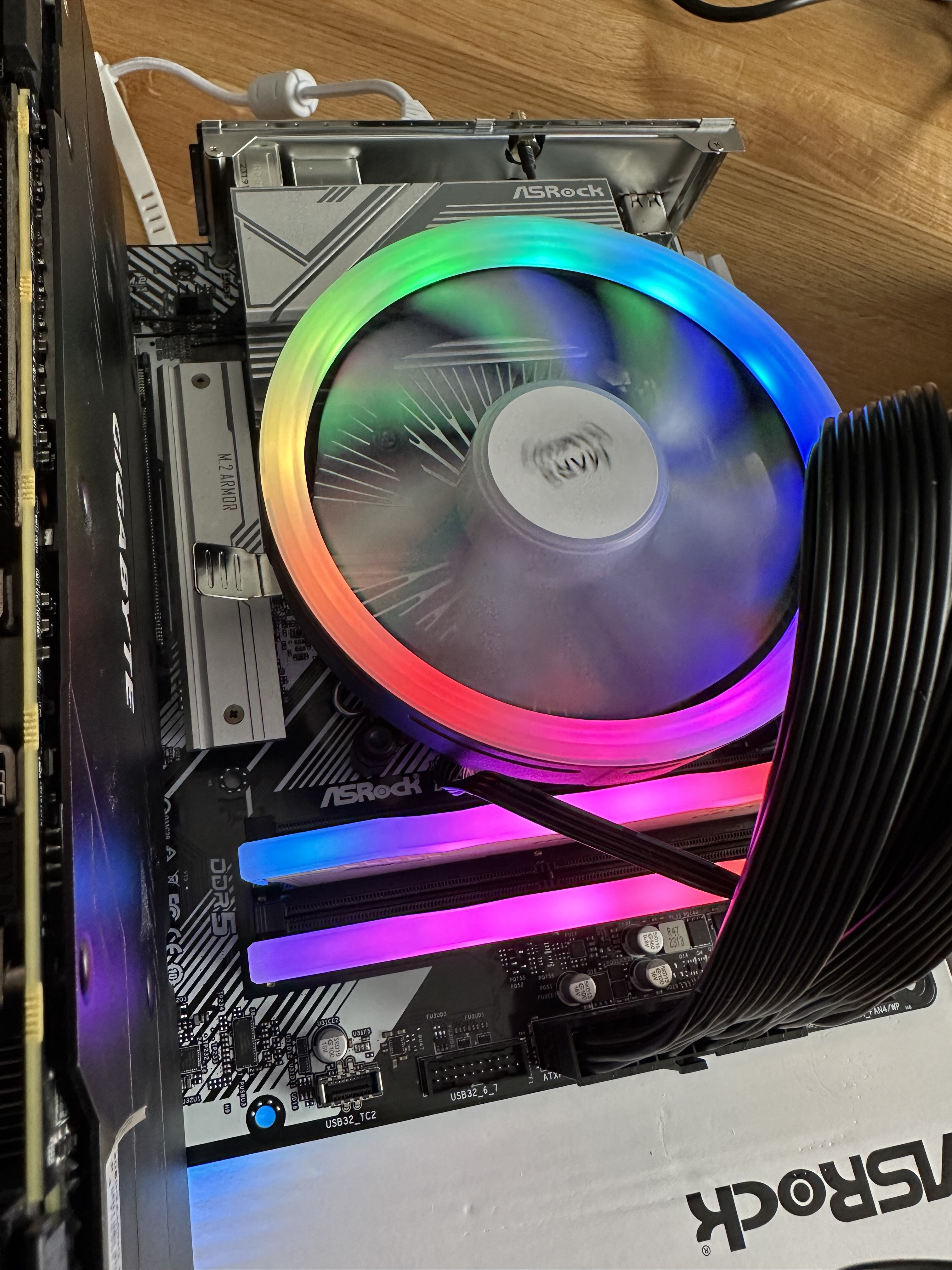

CPU Lüfter dreht sich normal, beide RAM Riegel leuchten, wurden getauscht und mehrfach neu reingestellt. Sind in der geforderten Konfiguration A2 und B2 drin.

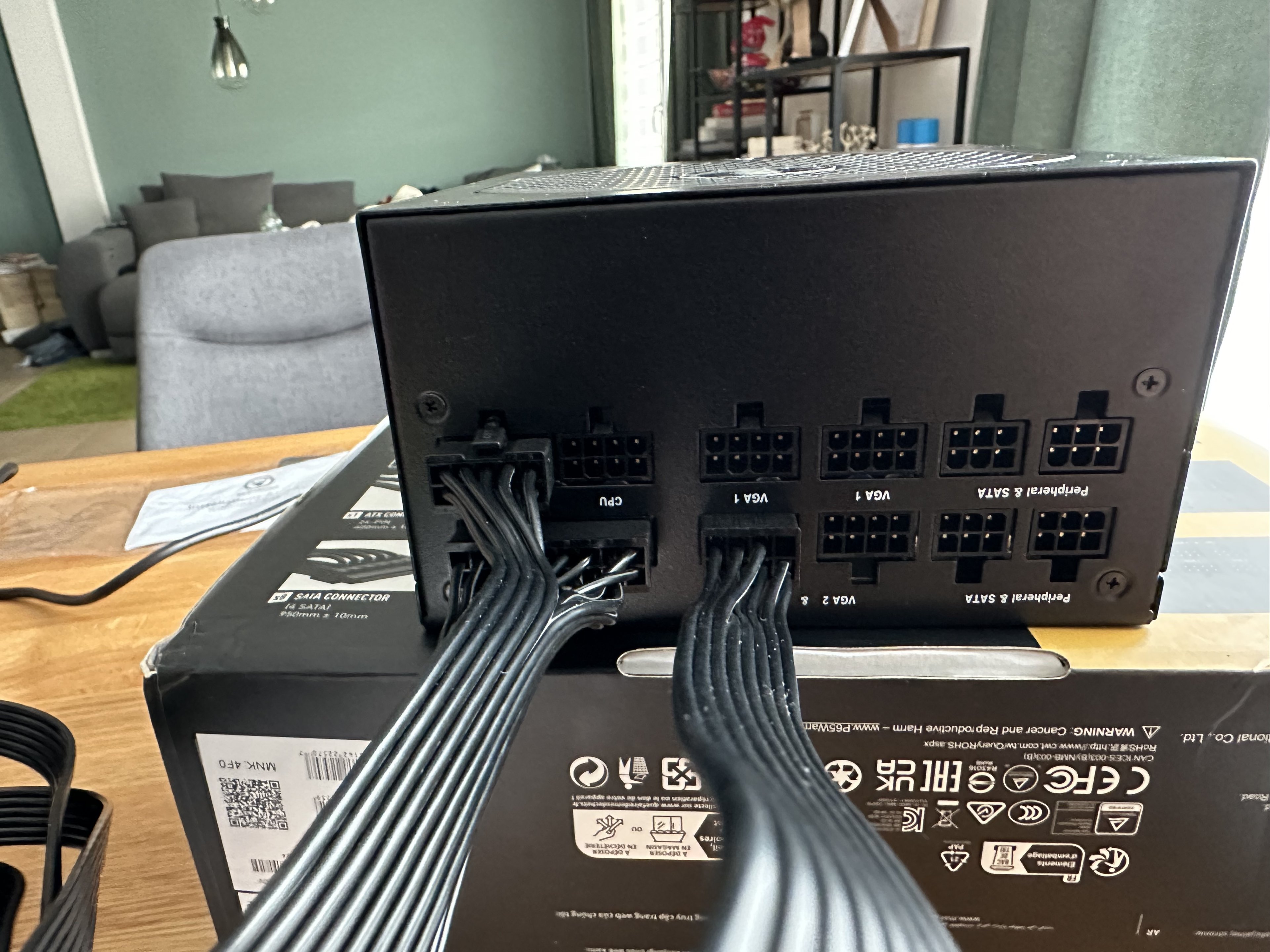

So ist das ganze verkabelt vom Netzteil.

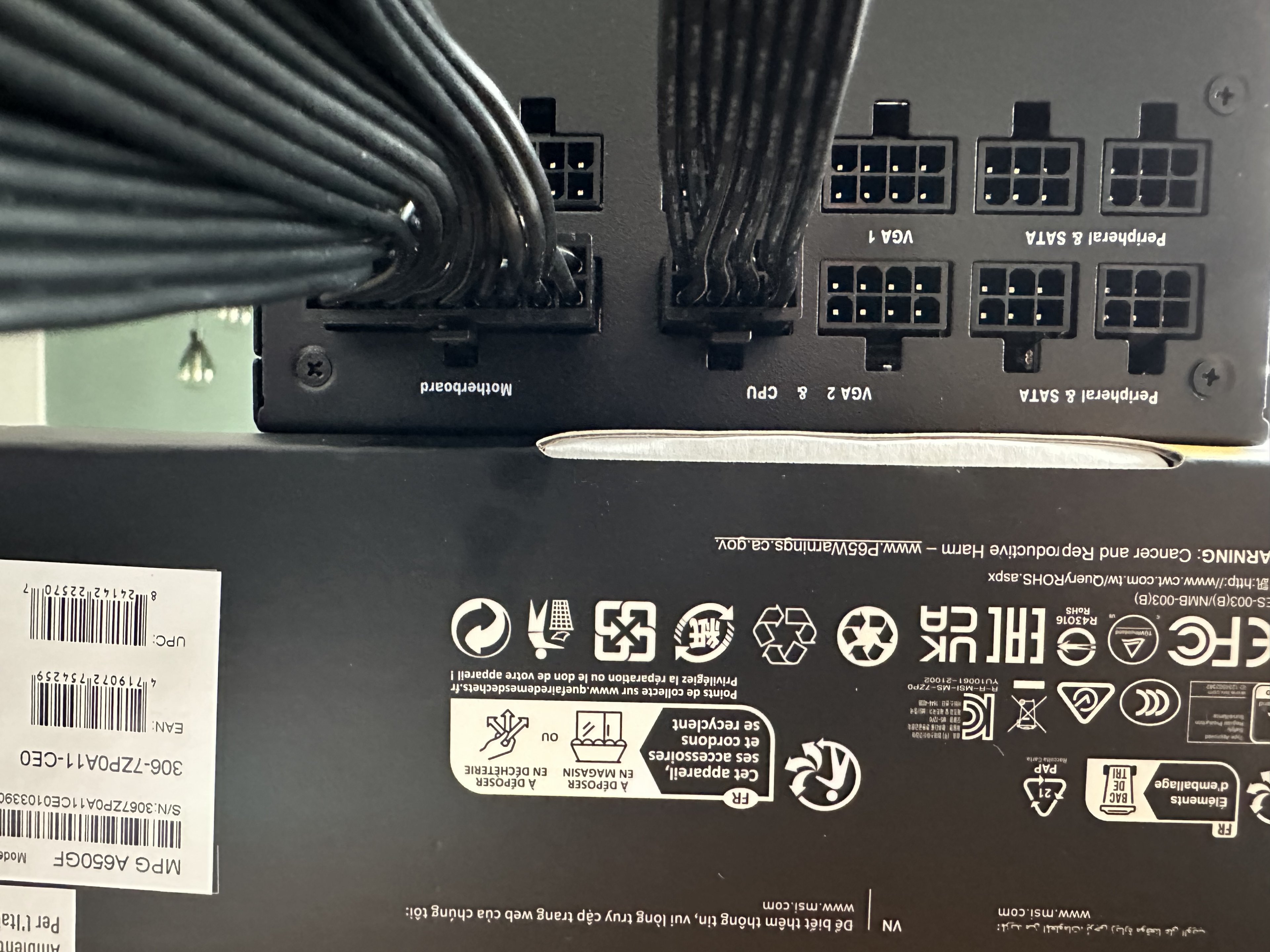

Untere Ansicht der Verkabelung.
Ich hoffe mir kann jemand helfen

redjack1000
Fleet Admiral
- März 2022
- 18.176
Da fehlt ein Kabel
CU
redjack
CU
redjack
LongRangeGun
- März 2011
- 553
Ufff okay. Danke für die Info. Das hat funktioniert. CPU LED ist nun aus. Jetzt ist nur noch DRAM LED auf rot.
Für alle, die dieses Problem googeln und das finden:
Es ist wahrscheinlich der RAM.
Ich habe seit Jahren keinen PC mehr zusammengebaut, jetzt das erste Mal mit DDR5. Die Dinger sind nur fast symmetrisch, es gibt ein richtig und falsch rum.
Und nur weil die Klammer einrastet, heißt das nicht, dass der RAM richtig drin ist. Am besten ein Erklärvideo anschauen:
Das hat mich ein paar Stunden gekostet, weil ich dachte, der RAM wäre das einfachste beim Zusammenbauen. Aber so habe ich das mit den Statusleuchten für CPU bzw. RAM beim ASRock B650M Pro RS behoben, und es hat endlich gebootet.
Ich hoffe das hilft jemanden, bevor die hilfsbereiten Leute hier weiter einen unbedarften newbie erstmal das BIOS flashen lassen.
