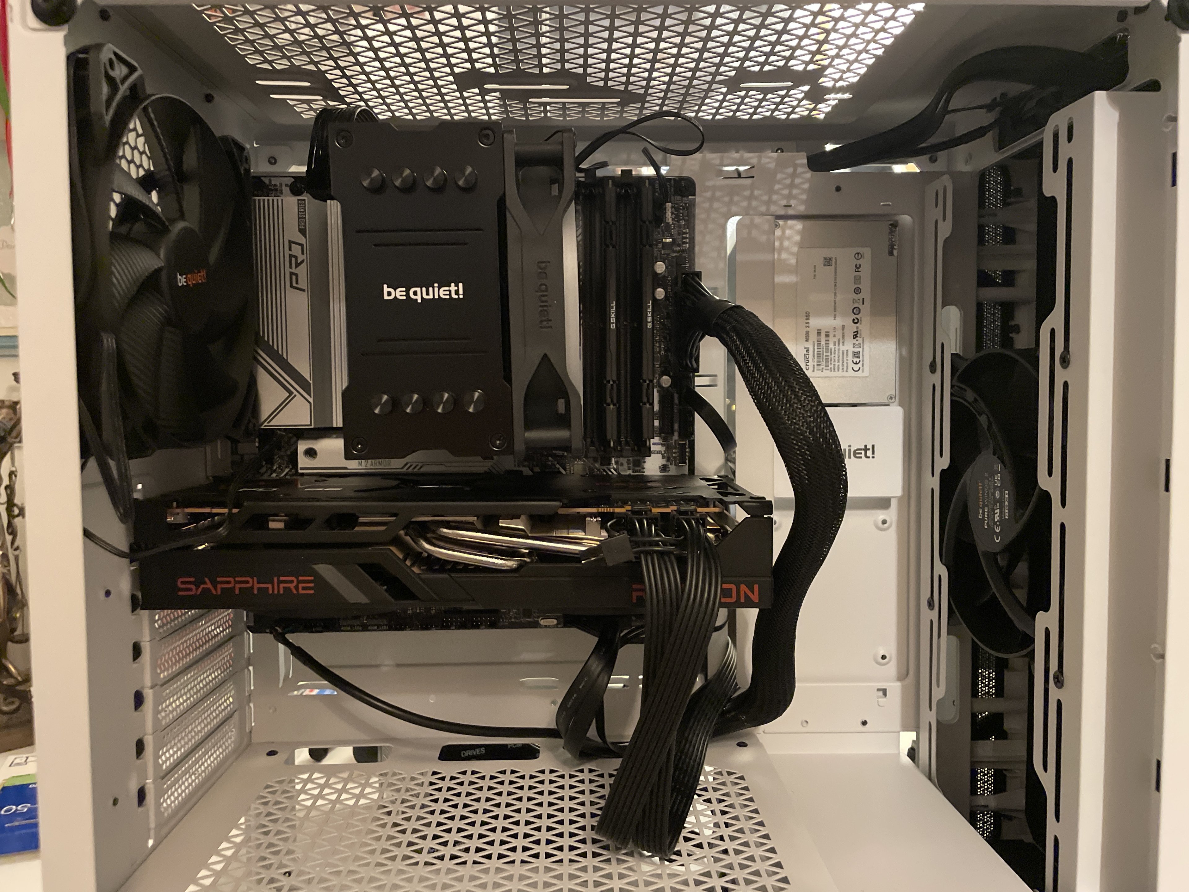

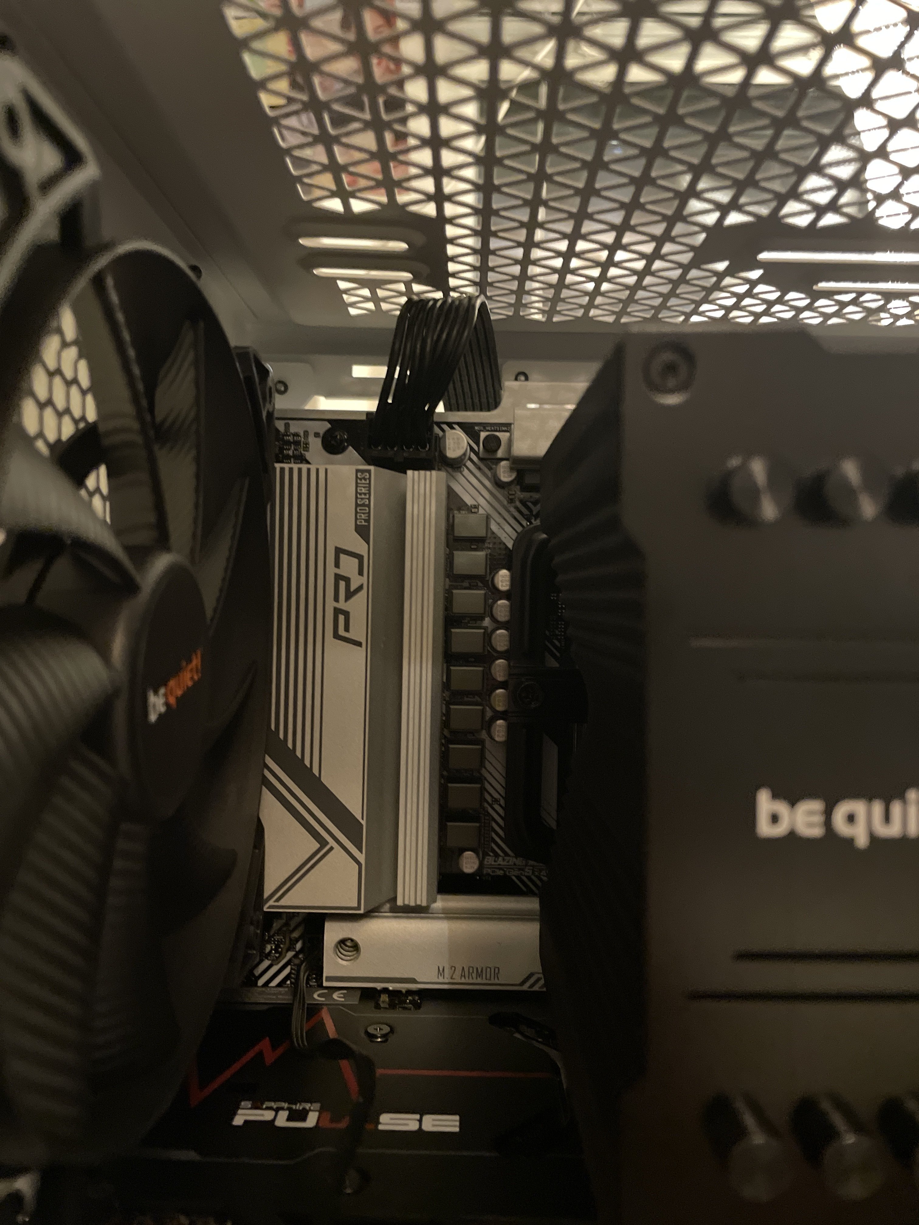

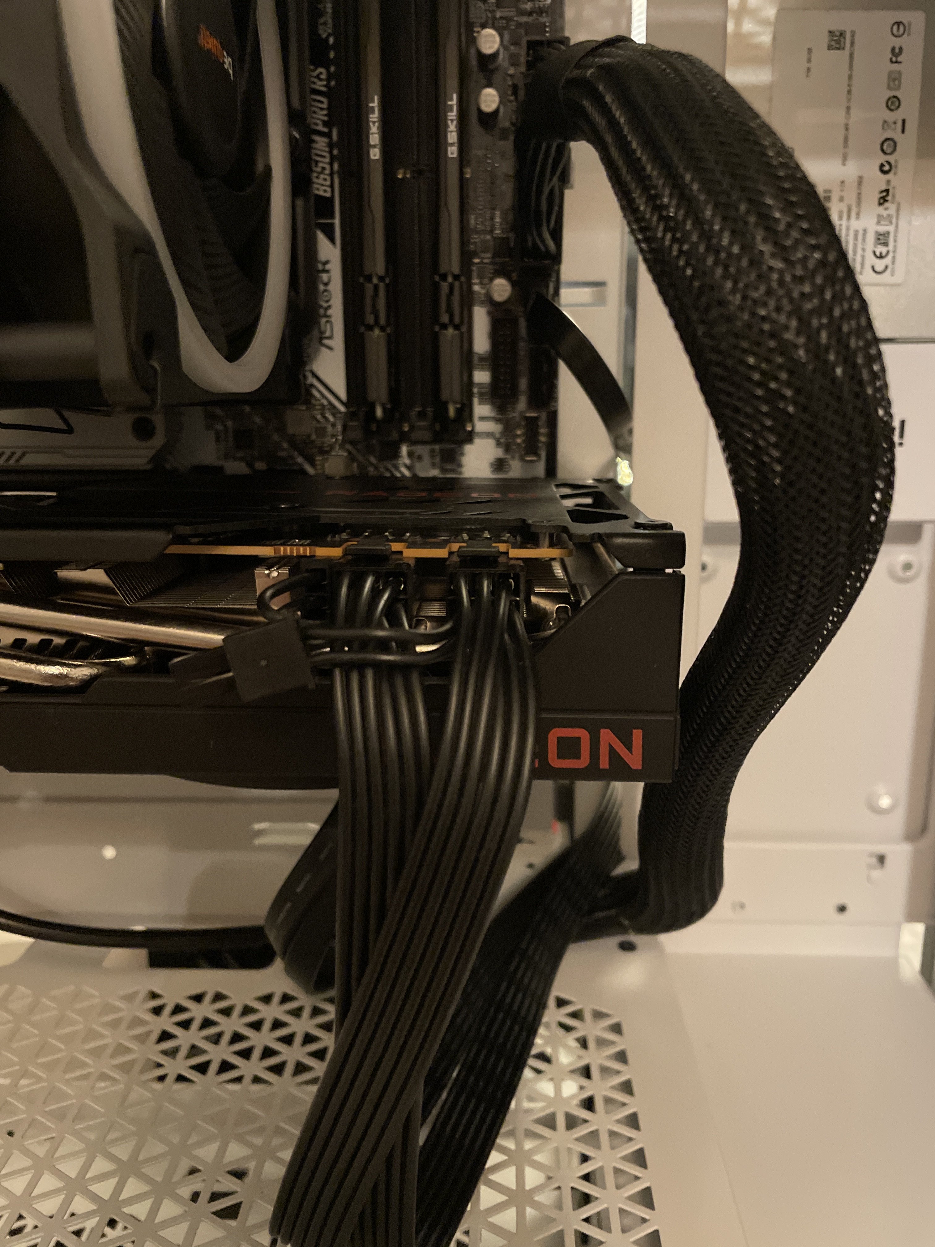

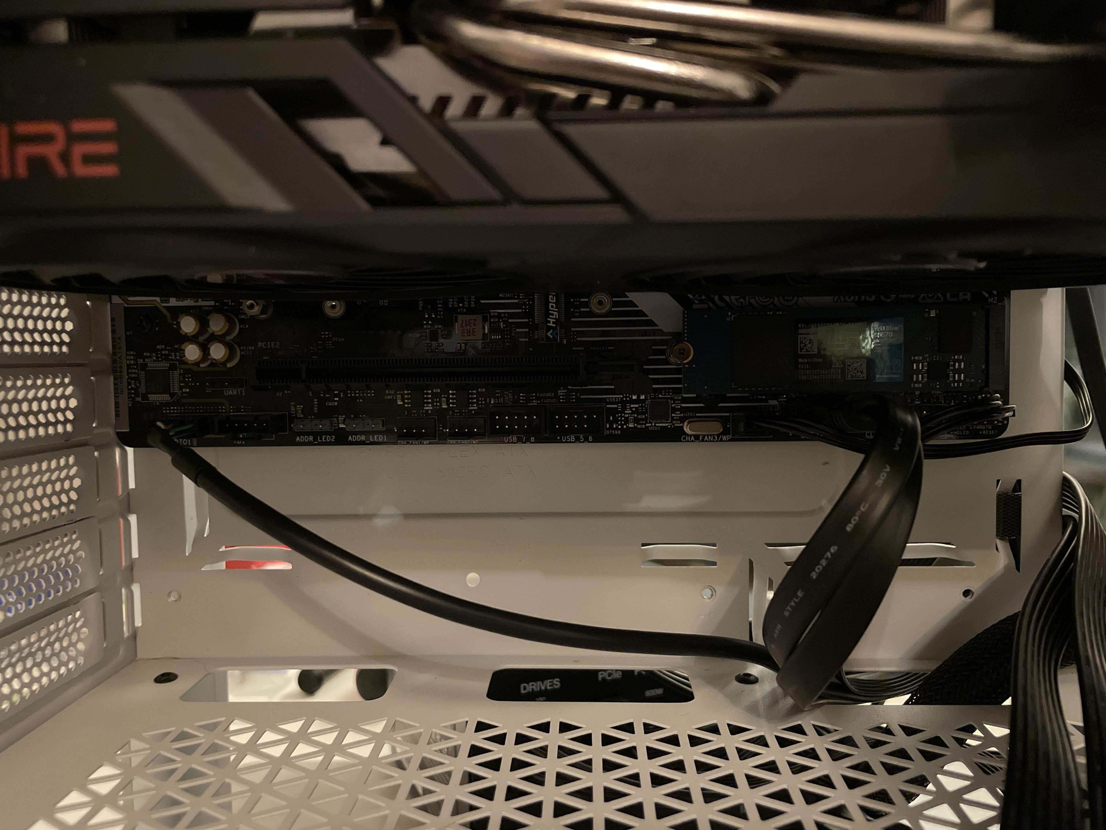

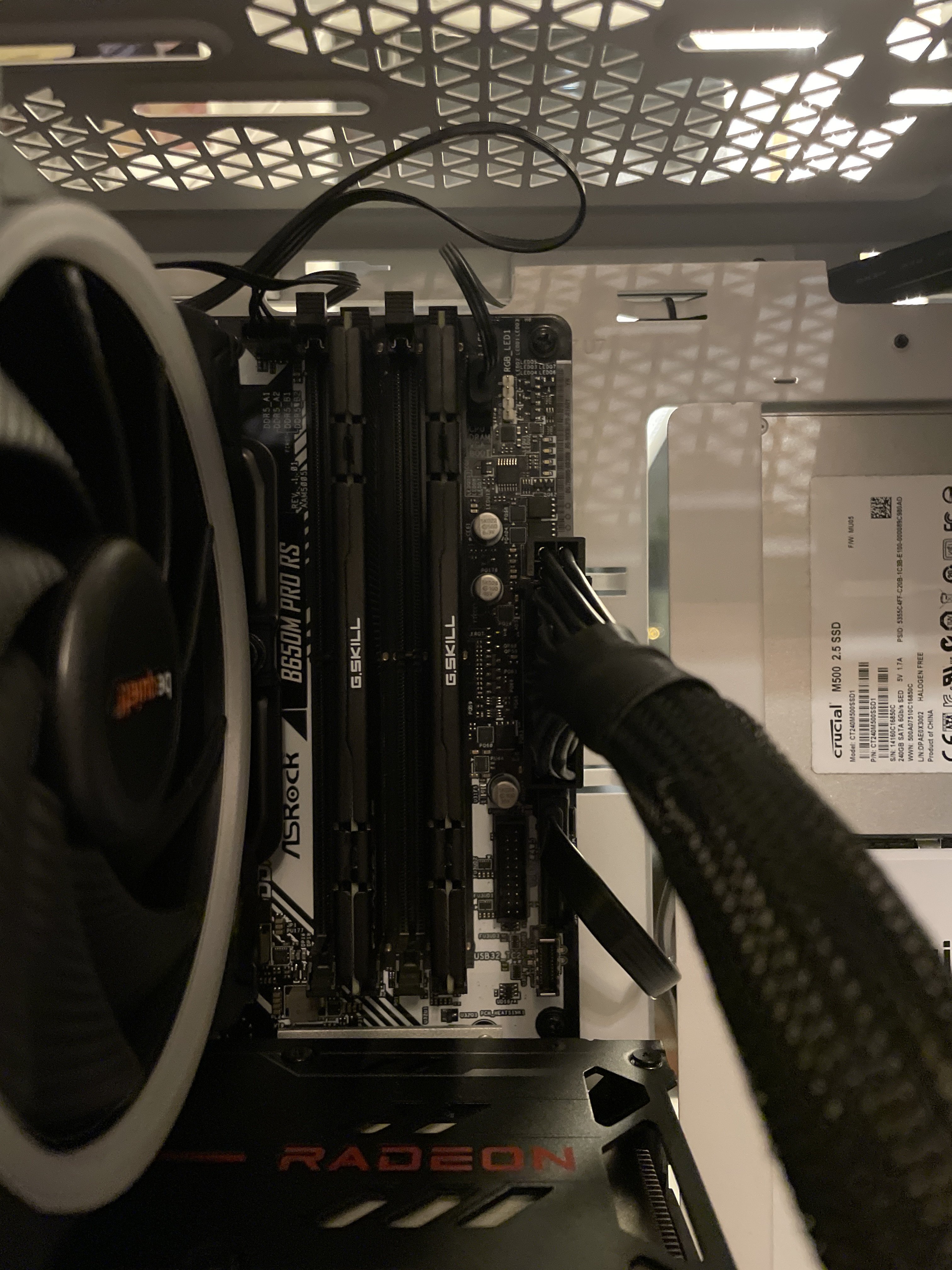

Wie wäre es denn mal mit einigen Bildern von Innenleben des PC's? Hast Du die Abstandshalter des Mainboards eingebaut und richtig positioniert?
Hast Du die GraKa mit den richtigen Kabeln vom Netzteil versorgt?

Fotos vom Innenleben sind hilfreich. Kabelverbindung Netzteil & Grafikkarte checken, auch gemäß Handbücher.

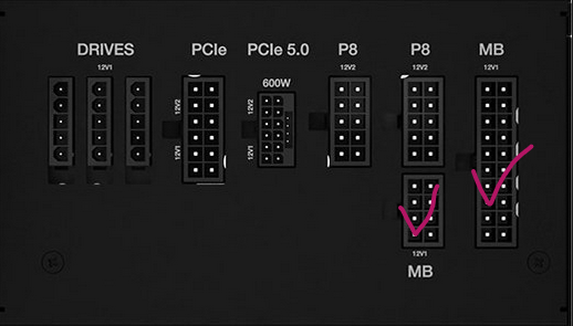

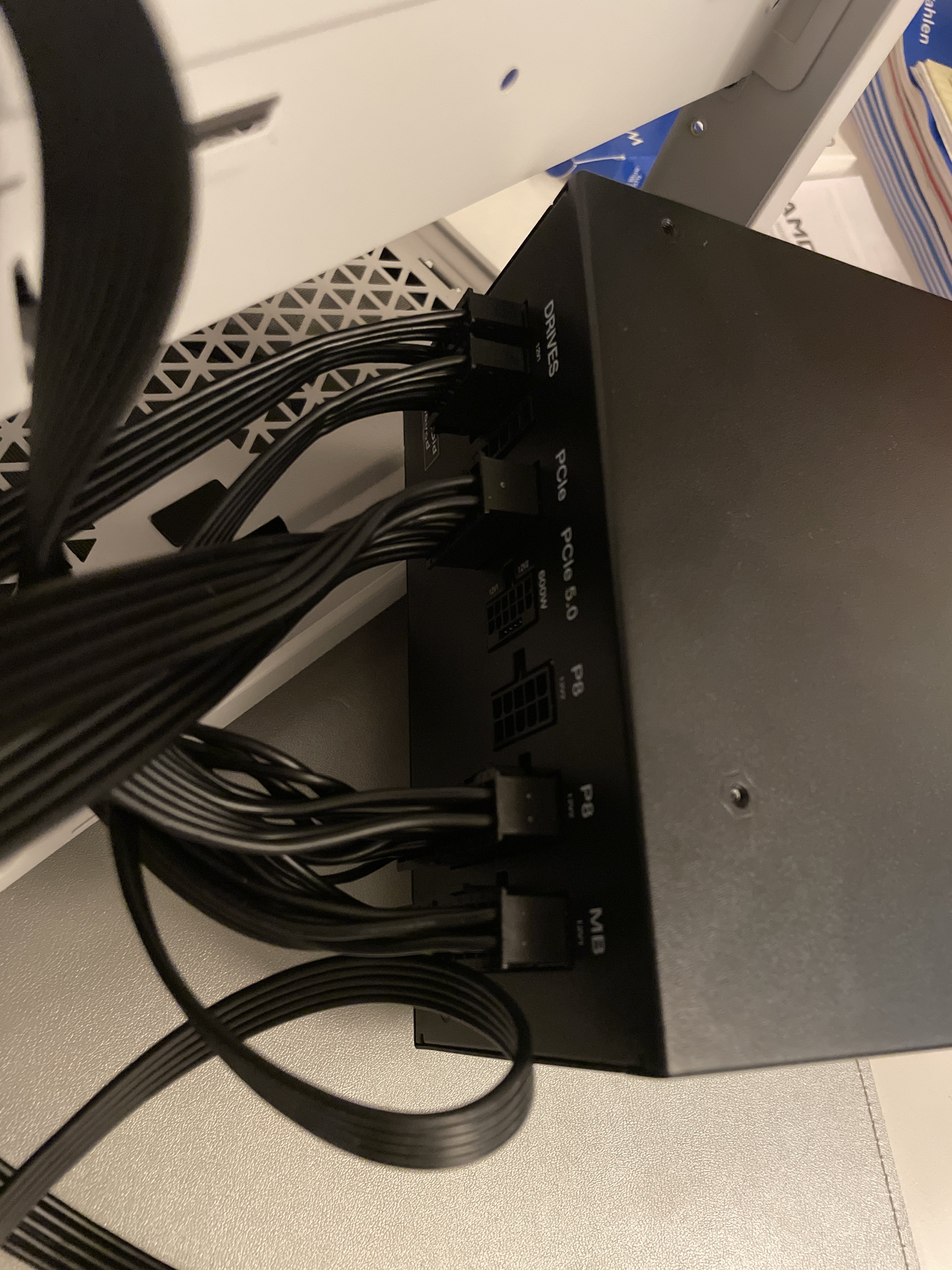

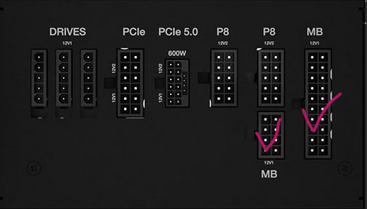

Da es ja hier immer mal wieder vorkommt:
Das 24PIN Kabel für ans Mainboard hat zum Netzteil hin zwei Stecker,
die müssen beide ans Netzteil an die Anschlüsse "MB".

Die beiden "MB" Anschlüsse scheinen zu stecken,
so wie ich das sehe auf deinen Bilder ohne Kommentar.
