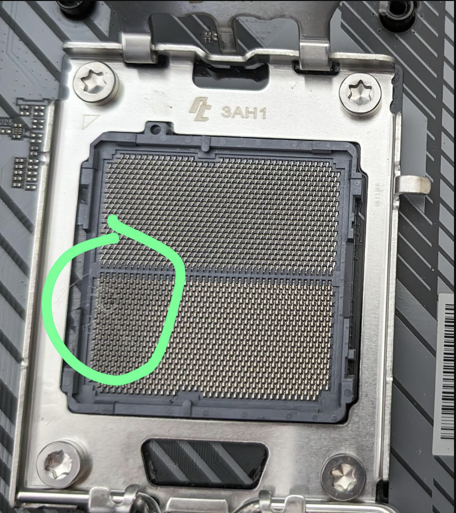

So, Leute, ich hab nochmal alles geprüft, nachdem ich stutzig war. Erstmal die Grafikkarte angeschlossen. Hat sich nichts getan. Dann aufgegeben, alles eingepackt für Mindfactory Retoure und Reklamation.
Siehe da.. keine Ahnung wie das passiert ist, beim zweiten Einbau muss das gewesen sein.
.."FUCK!!!"...
Naja. Wat solls. Reklamation kannste eh vergessen.
Geduldig Pins massiert bis sich alles wieder glatt angefühlt hat. CPU vorsichtig drauf gedrückt.
Sauber neu installiert.
Geduldig.
Siehe da:
Tisch-Aufbau funktioniert!!! Ich raste aus.
Alles erfolgreich ins Gehäuse übertragen.
Windows installiert. Jetzt Treiber.
Dann mal schön Last-Test machen.
An alle Google-Finder dieses Threads: Die ASRock Post Checker Meldung war völlig korrekt, CPU leuchtet Rot, CPU war falsch drin.
Sei kein Dödel so wie ich. :-(
Aktuell sieht es gut aus!! Tippe gerade vom neuen Rechner.
Danke euch allen für das Input.
Reaktionen: peterX
.."FUCK!!!"...
Geduldig.
Hallo! Ich habe gerade so ungefähr das gleiche Problem mit meinen B760 PRO RS WIFI. Bei mir leuchten CPU/DRAM rot.
Kannst du mir sagen, was man da sieht auf dem Bild? Ich checke es leider nicht.
Die Pins vom Mainboard-CPU-Sockel waren verbogen. Die sind ja quasi zweigeteilt, die obere Hälfte dieses Pin-Felds zeigt nach unten, die untere Hälfte zeigt nach oben. Da waren welche verbogen und haben rausgezeigt, das hat man beim mit dem Finger drüberfahren deutlich gemerkt. Ich habe quasi - stell es dir vor wie Rasieren - "mit dem Strich" mit dem Finger ganz vorsichtig wieder in die richtige Richtung gekämmt. Bis jede Hälfte in ihre Richtung wieder glatt war. Danach ging es weiter.
