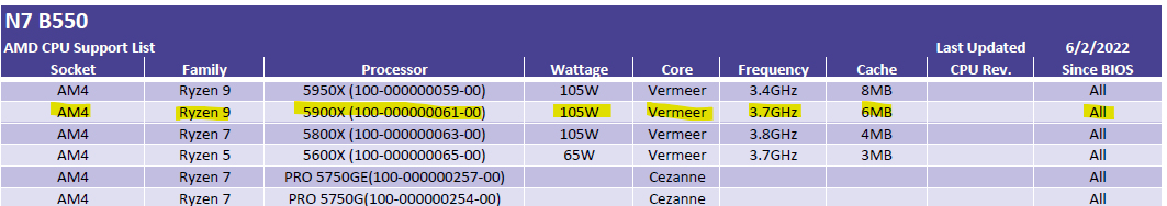

Ich habe die Vermutung, dass ich möglicherweise ein BIOS update machen muss(unterstützt laut mindfactory nur 3000er CPUs und nach einem Biosupdate 5000er). Ich versuche das mal aufjedenfall jetzt.
Nein, das Board unterstützt die CPU auch mit dem allerersten BIOS.
Edit:
Reaktionen: Surprise61
Loopman schrieb:
Nein, da liegt er aber falsch.
Ja, auf der Homepage stand nur "kompatibel" mit Ryzen5000. Da weiß man ja immer nicht so genau was der Auslieferungszustand ist.
Ich habe weiter oben einen Teil aus der offiziellen CPU Support-Liste gepostet.
Reaktionen: Surprise61 und HamsGruber_84
