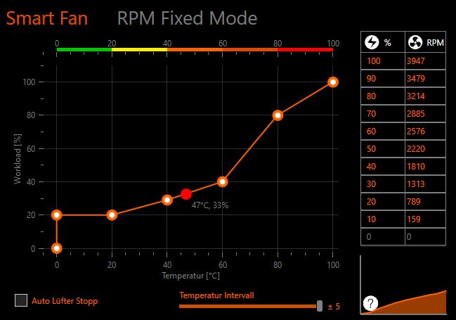

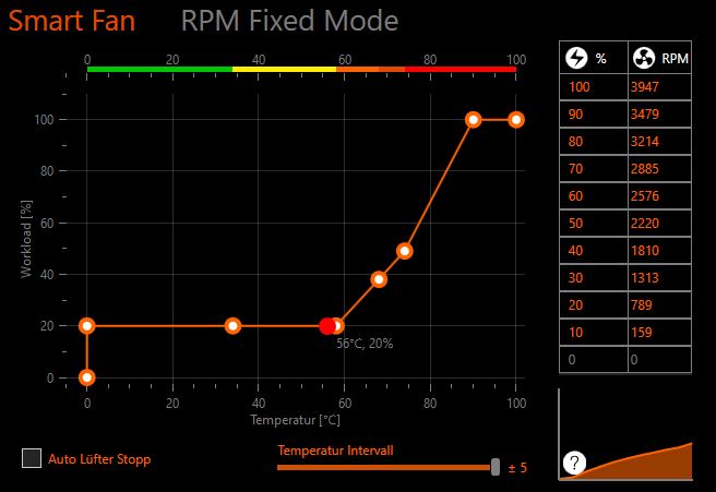

Meine CPU-Lüftereinstellungen sind wie folgt:
Zu früh zu schnell?
Temperaturintervall so hoch, weil die CPU immer mal wieder diese kurzen Temperaturspitzen hat.

ich finde du gehst zu schnell hoch..
ich hab von 30-58°C nur 10% steigung.. danach geht ich steiler bis 68 und dann nochmal steiler bis 75-80
und ich hab Ansprechverzögerung hoch 0,7sek und runter 1sek
dadurch fang ich die Sprünge ab. der cpu ist es ja egal ob nun 30 grad oder 58°C.. hab ich mehr Temp, dann läuft auch was gravierendes (Spiel, LR) dann darf er auch höher drehen.
ja kann ich bestätigen, der ist sehr leise.
Ich stelle dir Kurve mal flacher ein.

Mach mal cpu Fan dass er bis 58 Grad maximal 750 Umdrehungen macht.
Also 500 bei 35 und 750 bis 58 Grad
Und schau ob die Temperaturen im idle gleich bleiben.

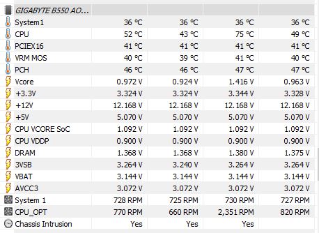

45 Grad mit kurzen Ausreißern nach 52 Grad.
Einmal für 3 Sekunden nach 75 Grad nach oben, dann langsam wieder runter auf 45.
Beim speichern des Screenshots kurz auf 64.
Also keine Verschlechterung im idle würde ich sagen.

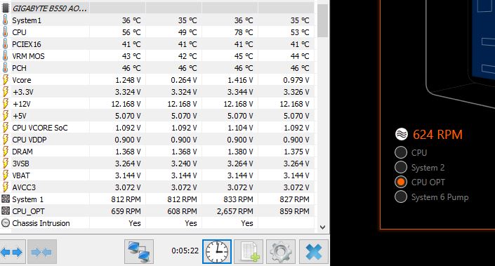

4 Minuten lief er bei 49 Grad, dann schnellt er auf 78 hoch, gemacht habe ich nichts.
Runter auf 65, dann 77, jetzt wieder 47 Grad.

Wie ist die Lüfterkurve deines CPU Lüfters jetzt?

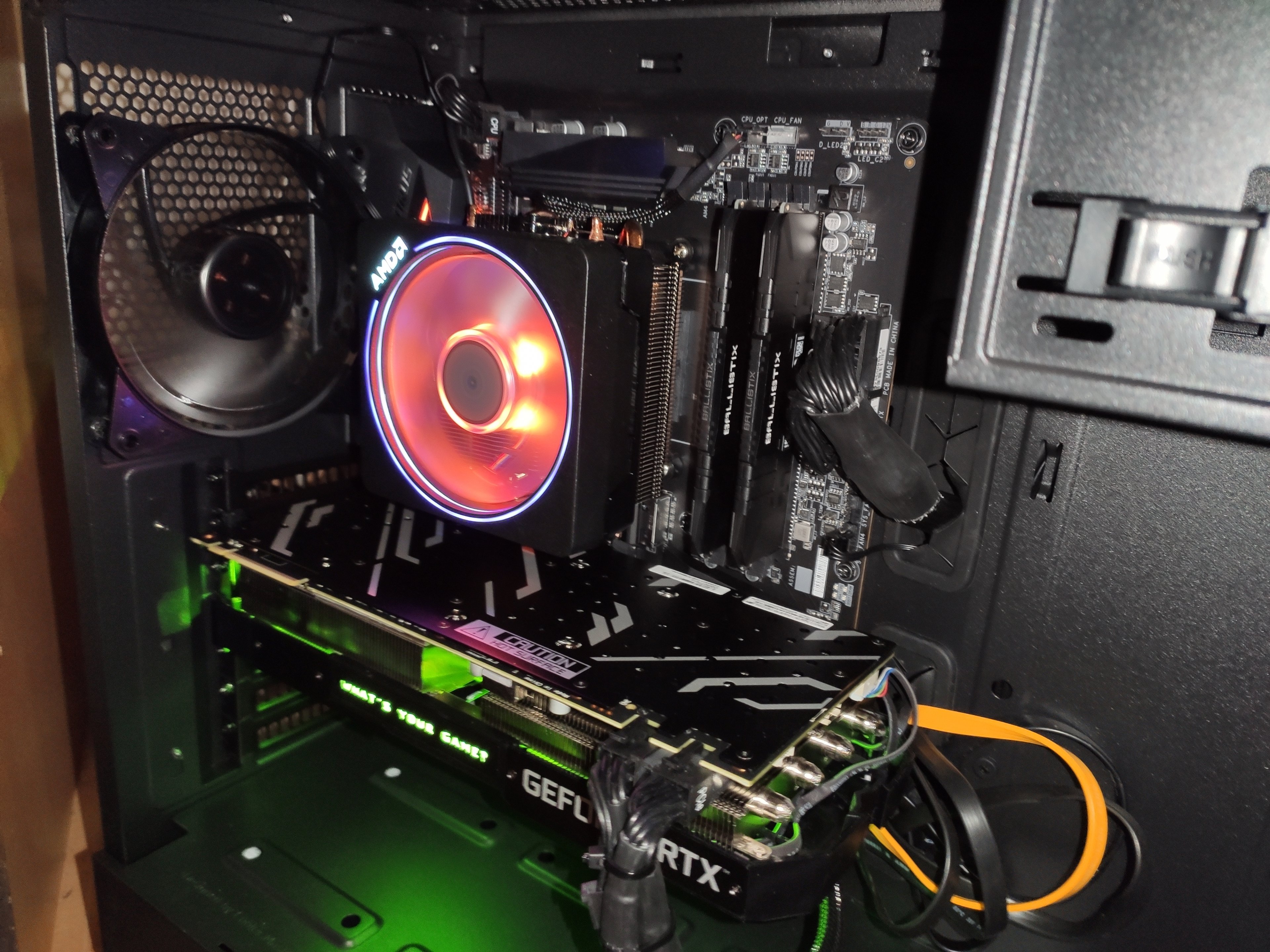

Hast du nur einen Gehäuse Lüfter? Vorne oder? Mittig oder i oben platziert?
Lüfterkurve passt für mich,
okay mich wundert es, dass man bei hwinfo nur einen Lüfter und den CPU Lüfter sieht.
wo hast denn die Gehäuselüfter angeschlossen, 1 bei System 1 und den anderen?
scroll mal bei hwinfo ganz nach unten ...und schau ob im unteren bereich noch der System 2 oder 3 oder 4 auftaucht (je nachdem wo du reingesteckt hast)

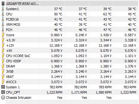

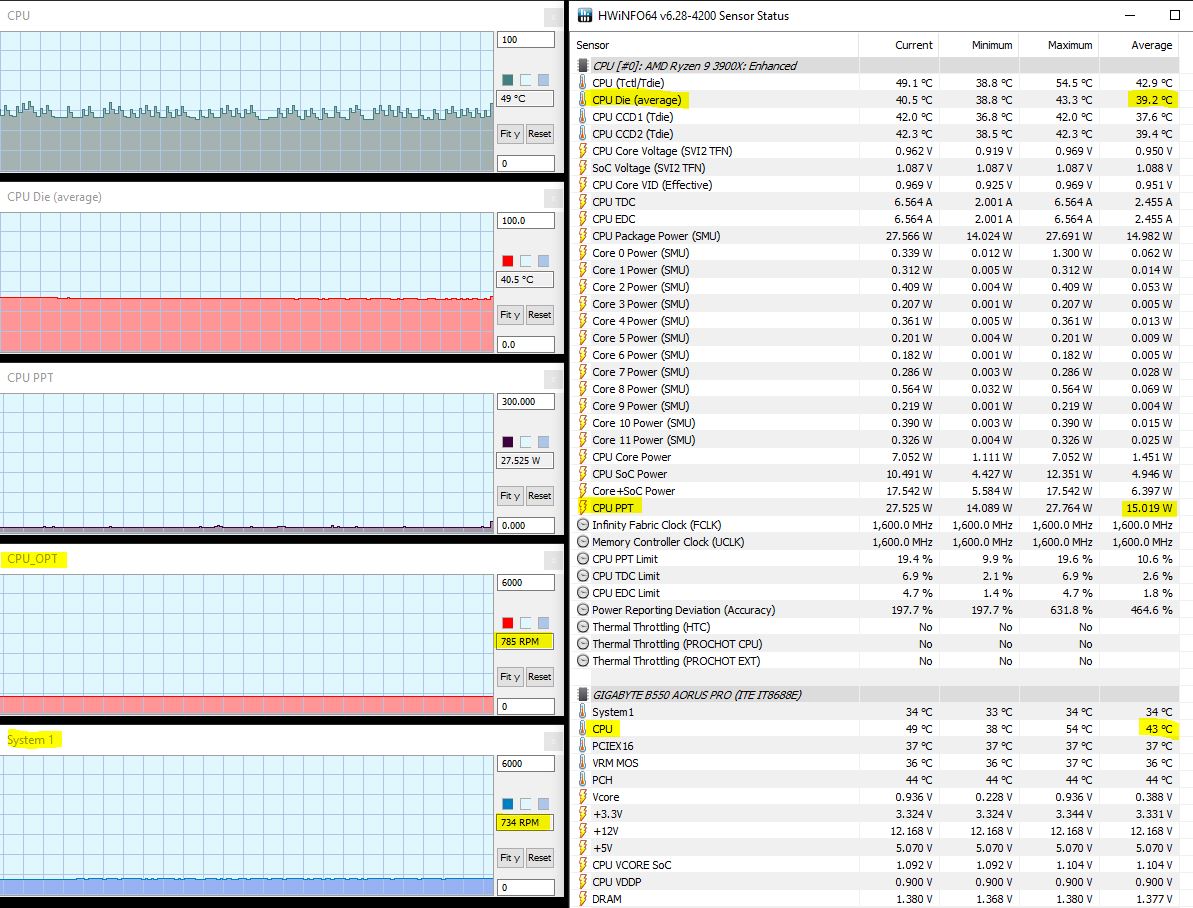

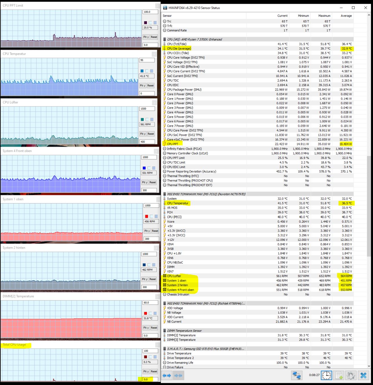

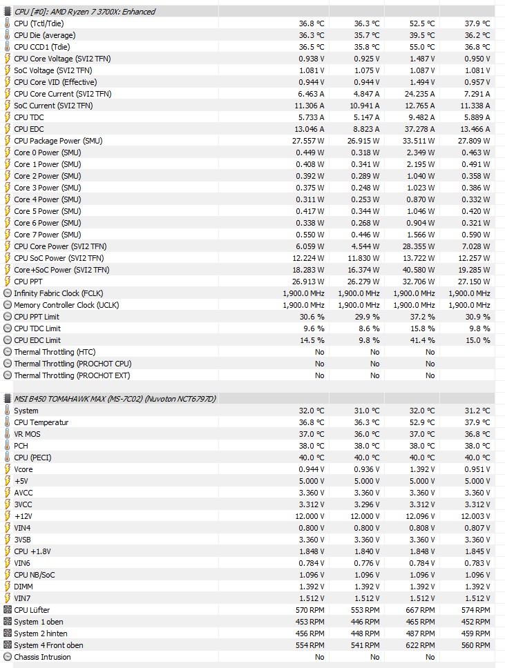

hier mal meine Temps und Lüfterdrehzahlen wenn ich mit firefox 20 minuten videos schaue
und hier mal 8 Minuten idle
(die 51°C max war nur 1x)
So sieht es bei mir aus.

Total CPU Usage bei 0,4%
Warum der 2. Lüfter hier nicht auftaucht, kann ich nicht sagen.
Über die Gigabytesoftware kann ich ihn aber ansteuern.
System 1 und System 4 lauten die beiden Gehäuselüfter da.

Wo hast du die Lüfterkurve eingestellt? BIOS? Oder gigabyte Software?
generell sollte man das im bios machen und nur da.
keine software mehr..

Er läuft jetzt seit 8 Stunden, die CPU ist bei 43-53 Grad. 59, bei kurzen 1 Sekunden Spitzen.
Firefox (teilw. mit Videos) und Citrix (Remotesoftware für Homeoffice) liefen durchgehend.
Die Kurve ist in der Gigabytesoftware eingestellt.
Sieht im Bios aber genauso aus. Das wird da übernommen.
