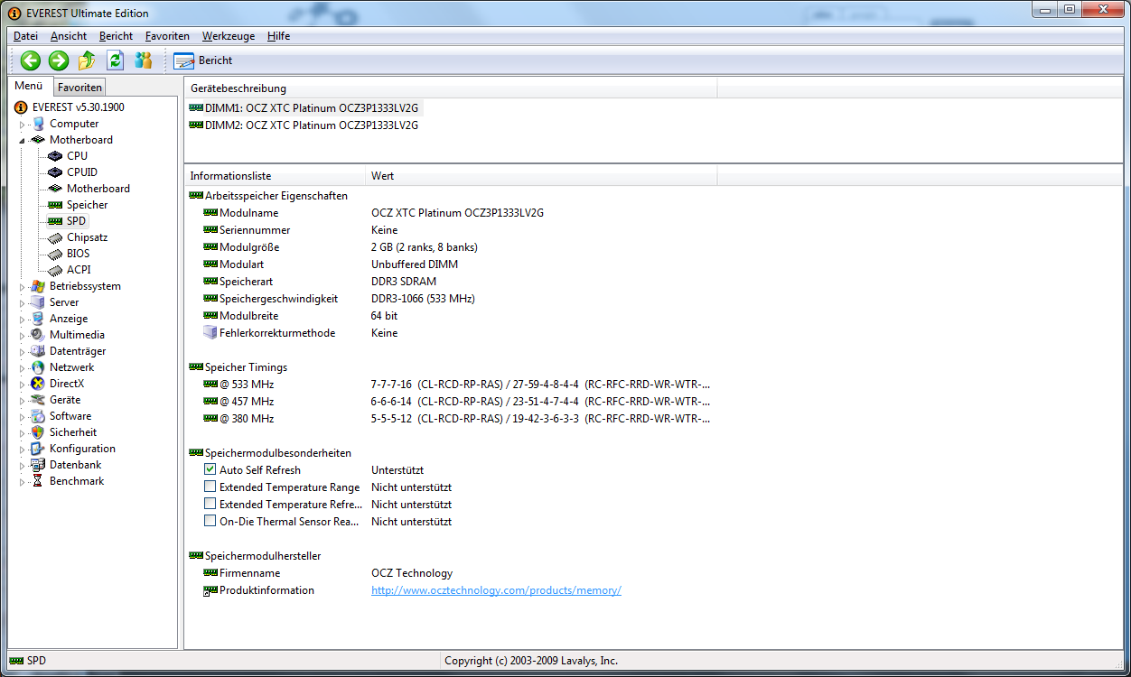

Folgendes Problem: In meinem PC sind die OCZ DDR3 PC3-10666 Platinum Low-Voltage verbaut, 2x 2 GB. Dieser Speicher ist eigentlich ein PC3-10666 und sollte demnach mit 1333 takten. Stelle ich im BIOS die Settings auf AUTO, tut er das auch. Aber der PC stürzt willkürlich ab, erwacht aus dem Suspend-to-RAM nicht mehr, bleibt hängen etc.
Es sei denn, ich stelle die RAM-Frequenz manuell auf 1066 Mhz ein, dann läuft der Rechner tadellos. Und hinzu kommt noch das seltsame Auslesergebnis von Everest:
Ich habe auch schon eine Erhöhung der Spannung versucht, jedoch ohne Erfolg. Ist mein PC3-10666 etwa nur ein PC3-8500 oder warum läuft er nicht stable auf 1333 Mhz?

Der Speicher kann in der [AUTO] Einstellung des BIOS nicht korrekt erkannt werden.
Das schnellste im SPD vorgegebene Timing ist 533MHz / "1066" / PC3-8500.
Mehr liest Everest an der Stelle auch nicht aus - die aktuelle Konfiguration steht woanders versteckt ;)
Du kommst nicht drumherum, die richtigen Werte manuell im BIOS vorzugeben:
