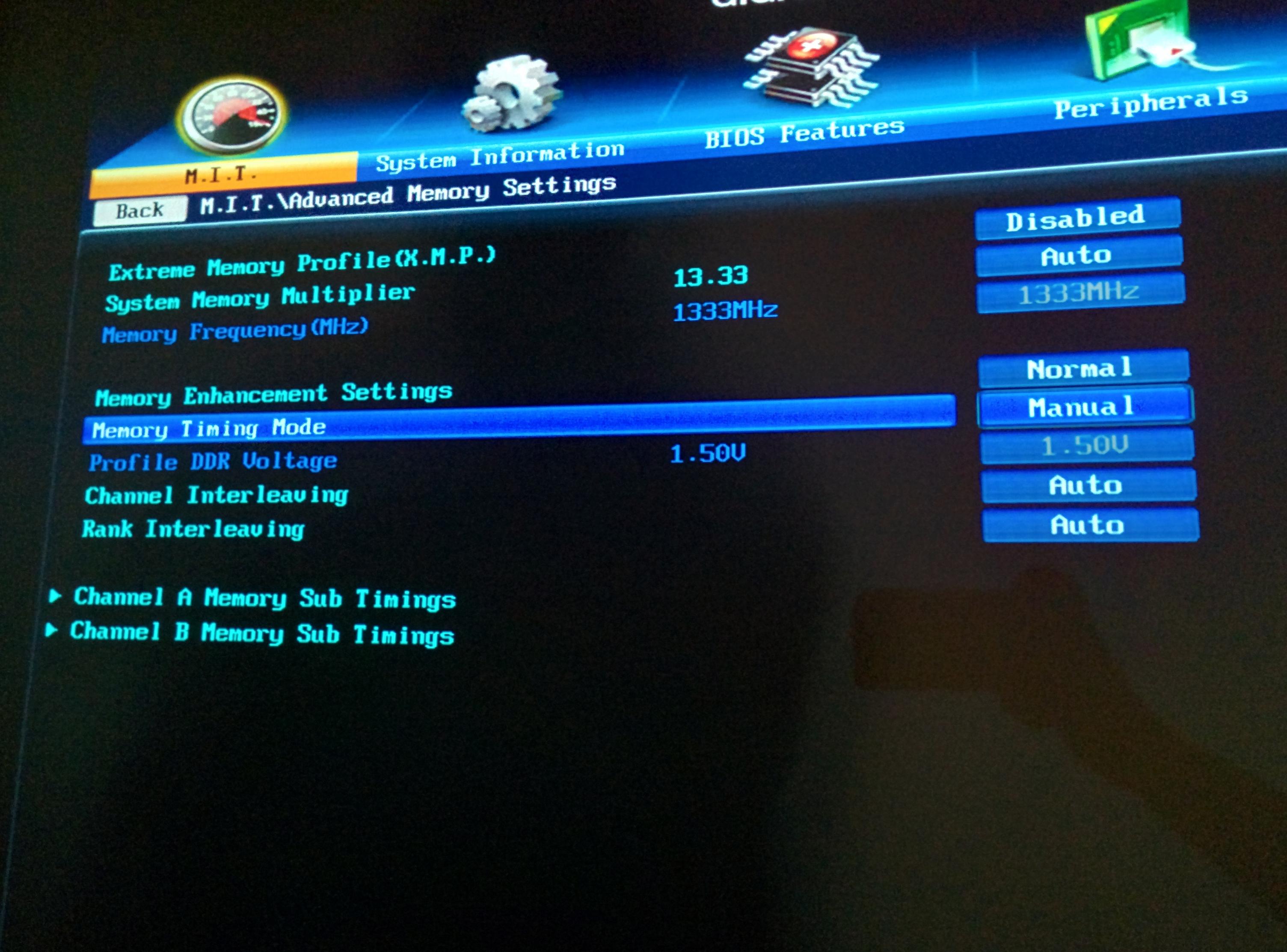

(Wenn nicht steck deine PC3-10666 ins board, boote ins bios stell die DDR3 RAM Spannung Manuell auf auf den Wert den die DDR3 10666 haben. Sollte Standardweise 1.50 DRAM Voltage sein .
Speichere und schau ob die Spannung für die PC3-12800 ausreichend ist. Wenn du das nicht tust wird das Mobobios jeweils den höheren/niedrigen wert des Speichers setzen. Nur beim Z79 kann man die DIMM Speicherbänke Jeweils 2 Channel AA/BB/CC/EE 1-8 deren Spannung Pro Kanal einzeln einstellen)
Vor der Vollbestückung probiere die anderen Speicher erstmal ob das Board damit überhaubt startet.
Sie werden aber jeweils mit der niedrigsten Geschwindigkeit laufen und das ist PC3-10666 (1333Mhz)
(Alle andere heißt übertaktung) Weil die PC3-10666 nicht für 12800 freigegeben sind. Es gibt keine garantie das die als 12800 (1600MHZ) zusammen laufen. Aber mit Glück werden sie es. Du kannst es ja mal versuchen nachdem du im Bios den standard takt deines Arbeitsspeichers DRAM Voltage eingestellt hast.
Kann auch nötig sein im Bios die Command Rate auf 2T zu stellen. Wenn du abstürtze haben solltest stell im Bios die Command Rate auf 2T.
1T ist schneller als 2T.
Bios.

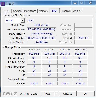

Via CPU-Z im Reiter SPD kannst du dir die jeweiligen Latenzen der beiden Kits aufrufen und sehen welche Latenzen im SPD hinterlegt sind.
Du kannst mit einer CommandRate von 1 testen. Sollte es Instabilitäten/ Abstürze, etc. geben ggfs. im UEFI/ BIOS auf 2 setzen.

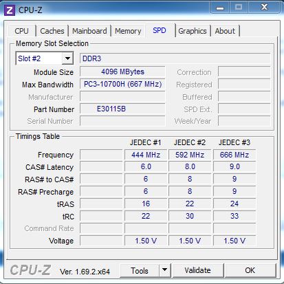

Laut BIOS laufen alle 4 Riegel jetzt auf 1333 MHz und auf Command Rate T2.

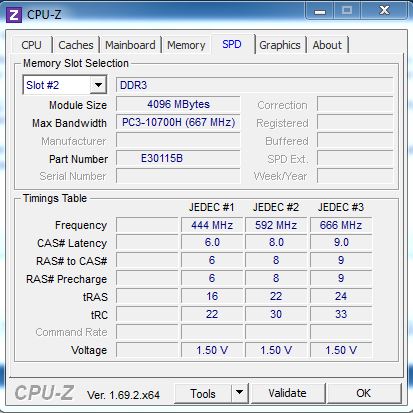

Verwirrend finde ich nur, dass CPU-Z den langsameren RAM nicht gut erkennt.
Hab mal Anhänge beigefügt.
Kann ich das so laufen lassen oder investiere ich lieber noch die paar Euro und kauf mir den gleichen RAM was ich schon habe nach?
CPU-Z kann nur das auslesen was der Hersteller auch im SPD hinterlegt hat.
Das kannst du so laufen lassen. So groß ist der Unterschied zwischen 1333MHz und 1600MHz RAM-Takt in der Realität nicht, so dass es sich lohnt da in neuen RAM zu investieren.
