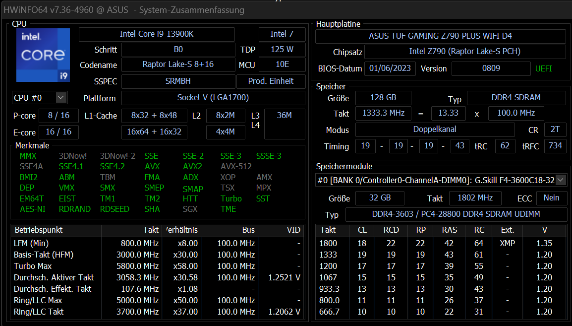

Mein Arbeitsspeicher läuft aktuell nur auf 2666 MHZ. Im Bios habe ich probiert das XMP I oder XMP II Profil zu laden. Der Bildschirm bleibt nach einem Neustart schwarz und nach 1-2 Minuten wurden die Einstellungen vom Mainboard wieder zurückgesetzt. Durch das aktivieren der beiden XMP Profil wird die Spannung auf 1,35 angepasst. Bios ist up to date
Wie kann ich bei 4 Modulen das XMP Profil aktivieren?
Hardware:
  • Prozessor (CPU): i9 1300k
  • Arbeitsspeicher (RAM): 2xDDR4 3600 Gskill Ripjaws 32GB - 4 Module F4-3600C18-32GVK
  • Mainboard: TUF GAMING Z790-PLUS WIFI D4

Laut HWinfo hat der Speicher nur ein XMP-Profil!
Welches wurde den geladen!

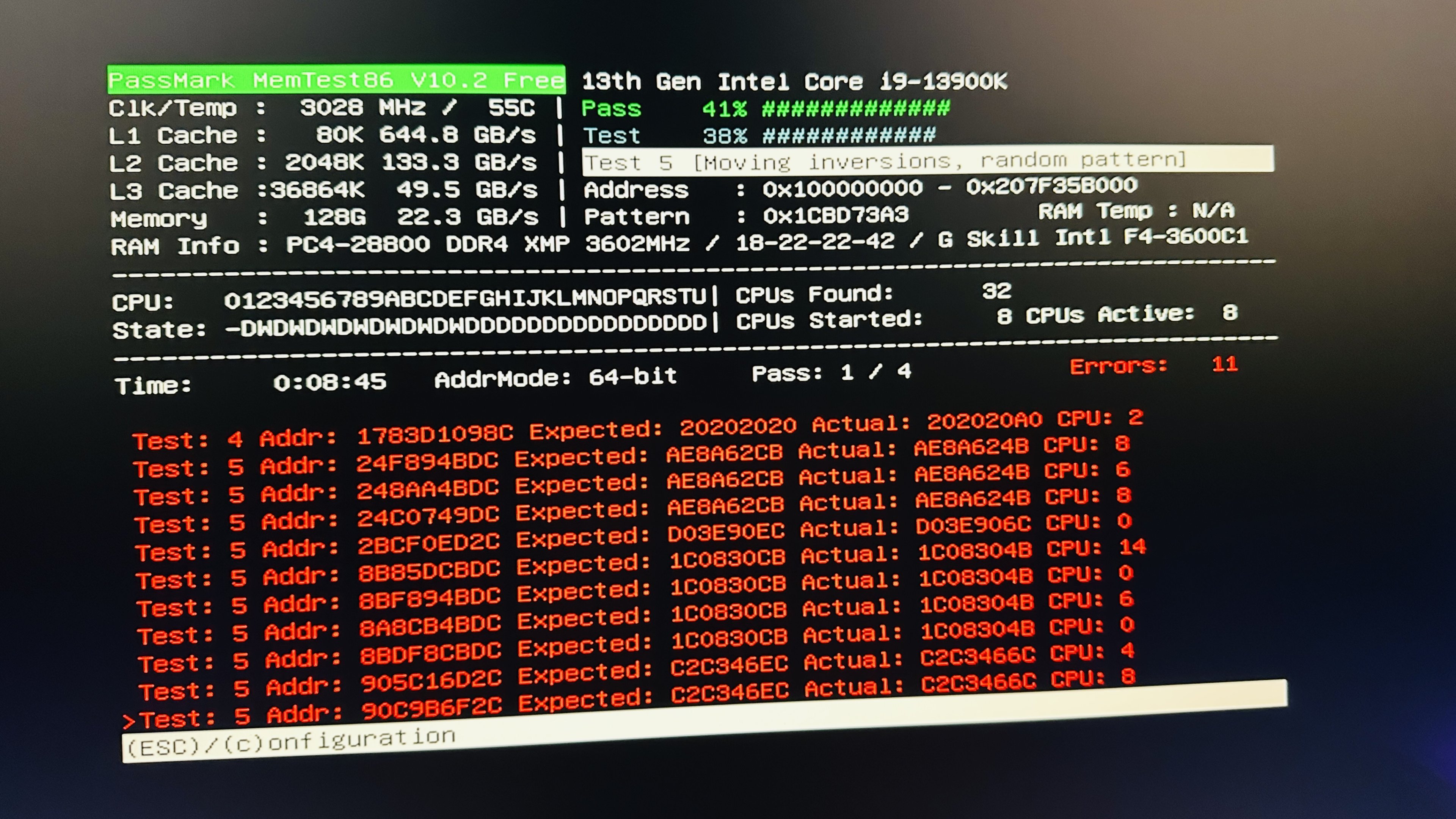

Also mit (16-18-18-38) bekomme ich nur errors. Mit den default Timing (18-22-22-42) läuft es bisher stabil. Auch im Cinebench lief es stabil
Mit den Timings kenne ich mit absolut nicht aus. Was kannst du denn bei 3500mhz empfehlen ?
Bei Memtest habe ich jetzt schon 11 errors. Dann doch lieber auf 3400mhz runter ?

Geh auf 3200HMz mit den genannten Timings @1.35V.
Du kannst den MemTest mal ohne XMP machen.
Gibt es dann auch Fehler hat der RAM einen Schuss.
Das würde ich mal so versuchen auszuschließen.
Evtl. auch mal ein BIOS Update machen, aber nur unter stabiler Konfiguration,
je nachdem nur ein Modul in Sot "A2" hierfür.
Beachte aber, vor dem BIOS Update zuerst das Intel ME Firmware Update zu machen.
