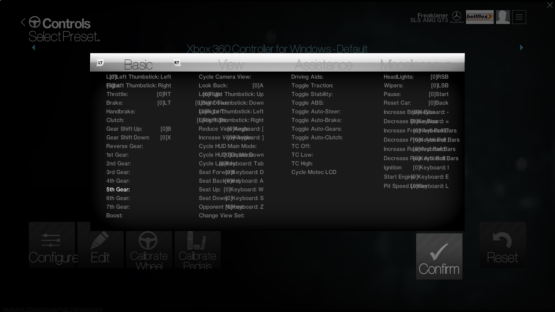

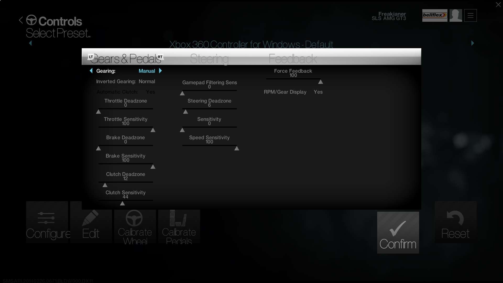

Okay, hier mal die Screenshots:
Beim 2.ten Bild sind nicht alle Tasten belegt, nur das wichtigste. Spiele seit neusten mit Lenkrad und habe das nur mal auf die Schnelle gemacht wie es sonst eingestellt war. Dazu noch ein Tip. Auch das Gamepad kann man als Lenkrad konfigurieren. Das hat keine Auswirkung auf das Lenkverherhalten, aber so sieht die Lenkung im Spiel realistischer aus! Dazu auf "Calibrate Wheel" gehen und das mal ausführen. Die 90° Einstellung musst du mal testen ingame was dir gut gefällt. Wie gesagt, die Wheeleinstellung sind nur optischer Natur im Cockpit.
Zur Fahrweise mit den Setting, es ist sehr direkt da keine Filterung vorhanden. Also heisst es einen sensiblen Daumen haben! Den Stick zum lenken nur sachte bewegen, ohne hektische Bewegung. Auch kein "tip, tip, tip", sondern eine flüssige Bewegung ist ratsam. Fahrhilfen habe ich übrigens alles Aus, außer Kupplung.
