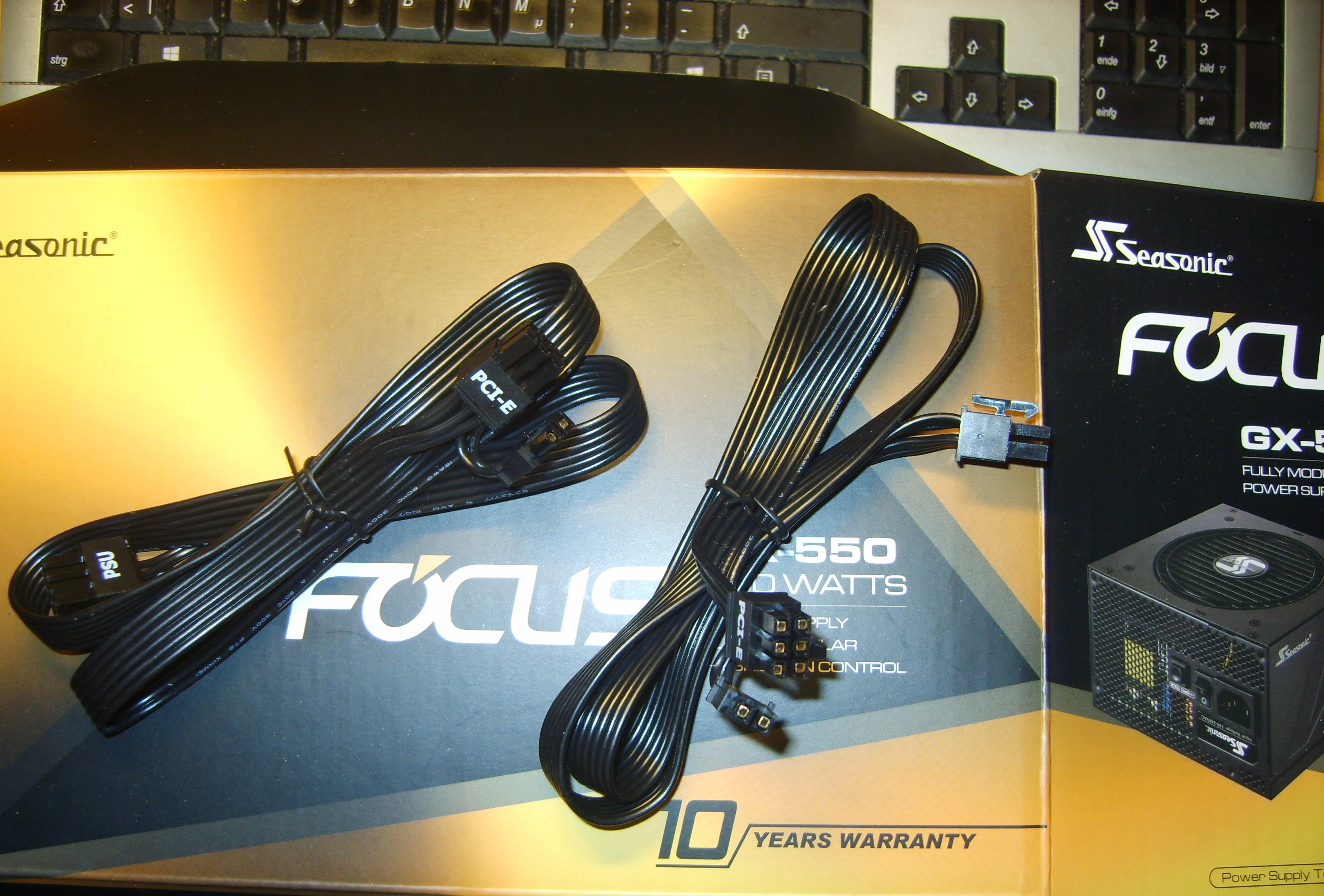

habe ebenso das SS-Netzteil just (im NOV2021) gekauft und es war kein Y-Kabel sondern zwei Kabel dabei für PCI-E, zumal am NT diese Ansteckmöglichkeiten ebenso genau so auch vorgehalten
sind. Vielleicht hat "SS" dazugelernt und modifiziert(Anlage/Bild PCI-E Kabel 2x)
ich hab das Netzteil in 2018 gekauft. Da war es Y-Kabel.
