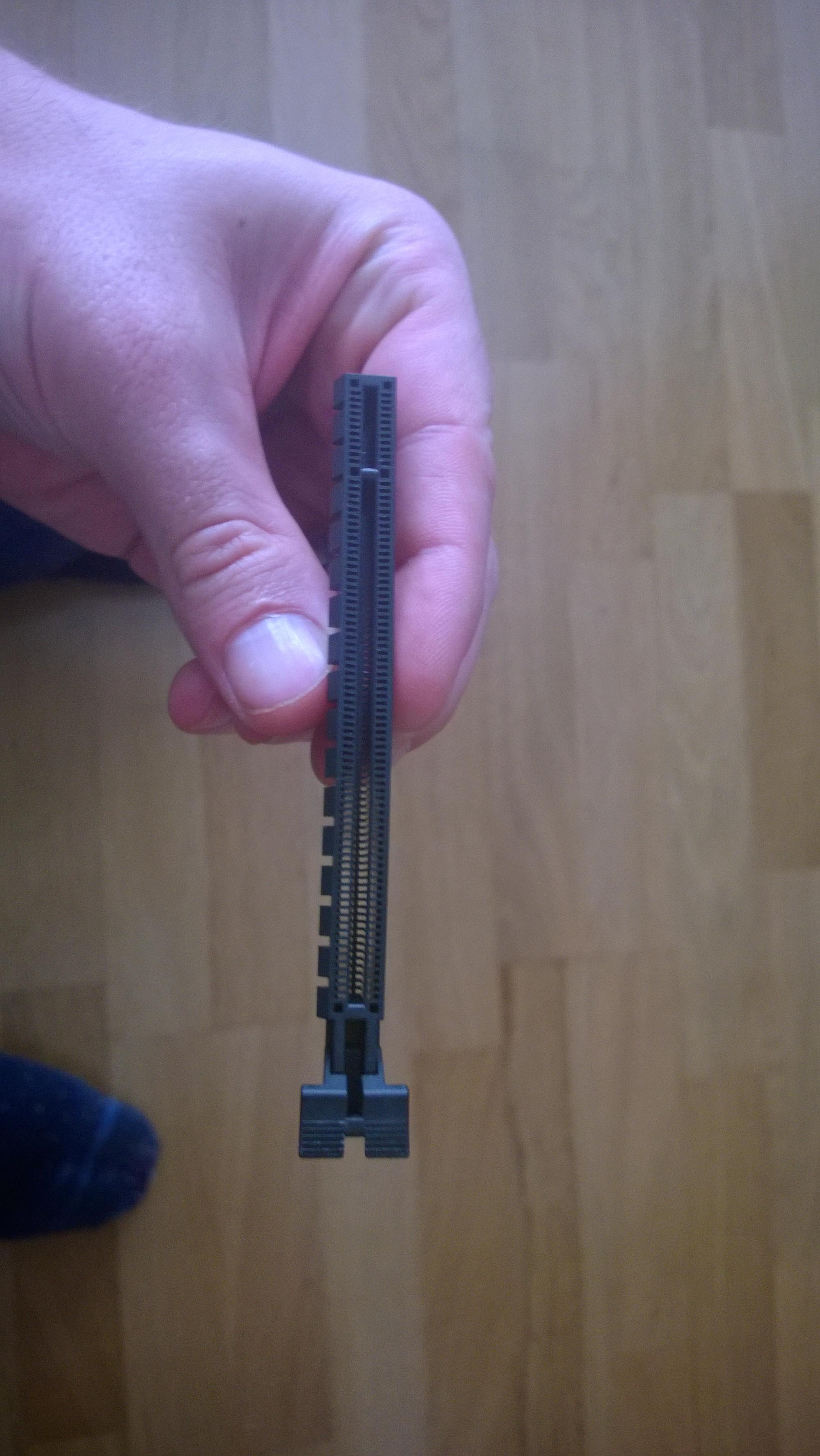

Seruvs Leute,
ich habe schon viele PCs auseinander und wieder zusammengebaut.
Heute ist mir nur echt was blödes passiert. Ich wollte mein neues CD Laufwerk anschließen.
Da bei meinem Gigabyte (siehe Signatur) die Sata-Anschlüsse "glücklicherweise" genau hinter der Graka verschwinden,
musste ich diese Einbauen... Tja ich habe mich gewundern, warum die Graka recht schwer rausgeht, wie sich rausstellt, hat es da so einen wunderbaren Einrasthaken. Wer hat sich diesen Blödsinn ausgedacht? Da kommt man, wenn man noch eine Soundkarte drüber drin stecken hat nicht ran und übersieht es voll.
Das Ende der Geschichte ist, dass ich erstaunlich leicht den Slot mitabgerissen habe. Da hätte ich etwas mehr Widerstand erwartet.
Klar es ist meine Schuld, daher kann ich wohl Garantie vergessen? Wobei die Leichtigkeit mit der das Ging schon erschreckend war.
Zweite Frage ist wieviel Geschwindigkeitseinbußen habe ich, wenn ich meine R9 290 am zweiten PCI-E Slot verwende?
Drittens: Da nur der Plastikaufsatz des Slots mitabgegangen ist und die Drähte (wenn auch leicht verbogen) noch da sind, gibt es die Chance, dass du fixen?

hatte früher öfters mal nach Autotransporten von pc's dass die graka rausgerutscht war ausm Agp - Slot. Die 1-2 Schrauben am Blech alleine reichen nich wirklich. Dazu is der Widerhaken an der Graka seit Pci-E.
1. wegen garantie beim händler fragen
2. ausprobieren, könnte von messungenauigkeit zu totalem leistungseinbruch sein, denke je nach chipsatz, mainboard und cpu/gpu kombi unterschiedlich
3. also wenn es recht leicht "runterging" sollte es auch sehr sorgfältig / vorsichtig wieder drauf gehen.
das mainboard? http://geizhals.de/gigabyte-ga-z77x-ud3h-a749608.html
Erweiterungsslots: 2x PCIe 3.0 x16 (x16, x8), 1x PCIe 2.0 x16 (x4), 3x PCIe 2.0 x1, 1x PC
also der 2te PciE schient wohl mit 8 lanes angebunden zu sein, denke dass müsste ähnlich gut wie vorher laufen.
Den Nippel gibts schon seit AGP, wobei das je nach Hersteller variierte. Hat auch die gute Eigenschaft dass man ein schönes "Klick" hört wenn man die Karte einsetzt und man weiß: jetzt ist sie drin.
Allerdings habe ich an sowas auch schonmal dran gerissen, aber der Slot hielt. Wie hast du das geschafft?
JA ihr habt ja recht, aber denk doch mal an den armen Kerl. Der hat nu den Schaden....da regt man sich doch über alles auf.
ICH würde versuchen die Pins alle wieder grade zu biegen und den Sockel wieder drauf zubringen und im Glücksfalle gleich mit Heißkleber festzukleben.
Geht das aus welchen Gründen auch immer nicht, würde ich Tabula Rasa machen und die Pinne alle so kurz wie möglich mit nem Seitenschneider kürzen und die Reste Abkleben oder auch hier mit Heißkleber oder ähnlichem Isolieren, das da nichts mehr passieren kann.
Der mit 8 Lanes angesteuerte Grafikport wird kaum Performance kosten. Zu mindets nicht so viel, das es ein neues Board rechtfertig.

Bilder kommen morgen. Danke für den Tipp mit dem Slot abkleben, dass da wenigstens nichts schlimmeres passiert.
Um die Pins geradezubiegen müsste ich alles ausbauen und an die Fitzelei ran. Da habe ich noch nicht die Ruhe zu. ^^
Ich kann nur sagen, dass der Slot nach meinem Geschmack VIEL ZU LEICHT abging. Ja die Widerhaken gibt's schon ewig. Das ist mir aber auch erst dann eingefallen. Wenn man 1mal im Jahr PC auseinanderbaut alles reinigt und zusammenbaut, vergißt man sowas doch. Aber ich erinnere mich jetzt, dass ich das Problem schon mal hatte mit dem rausziehen, sich da aber wirklich NIX gebewegt hat. Ich hatte von vornherein zu viel Spiel.

@TE:
Garantie hast du natürlich nicht mehr.
Du kannst bei deinem Händler anfragen. Der würde es eventuell einschicken. Falls bei GB nix geht, bekommst du ein neues eventuell vergünstigt

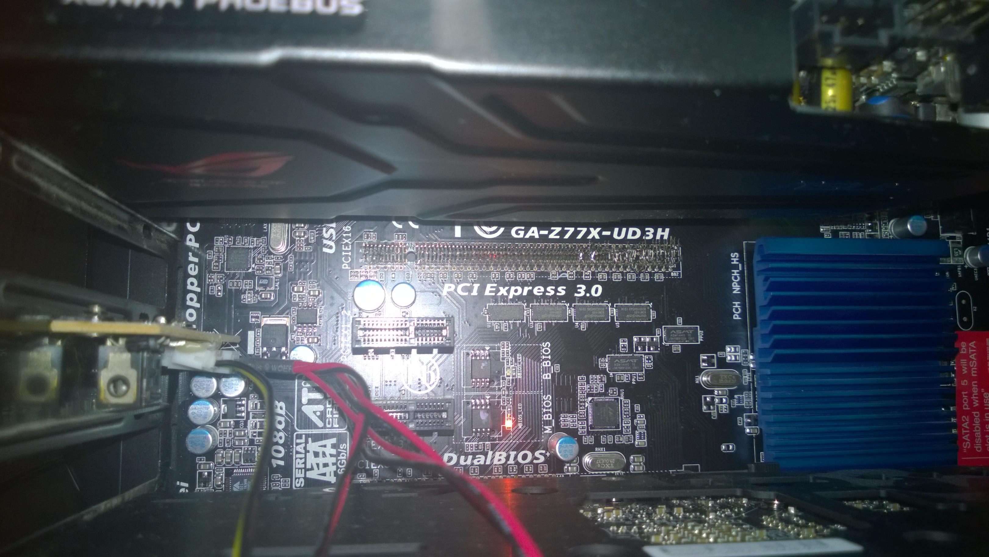

Ansonsten mal bitte ein Bild machen vom Board wie das gerade ausschaut
Und solang die Pins frei stehen, würde ich davon abraten, den Rechner anzuschalten ;)

@TE Wenn es so einfach ab ging dann versuch doch mal ein sanftes wiederherrstellen des Ursprungzustandes. Mir ist letztens leider auch die Verkleidung meiner Waschmaschine engegen gekommen, nachdem ich etwas ungeduldig damit umgegangen bin. Nach etwas werkeln ist sie aber wieder um Ursprungzustand, da hatte sich nur ein Widerhacken der für die Kosntruktion da war gelöst.

Der PCIe Schacht ist normalerweise hinten geklammert.
Nur schaue dir bitte deine Signatur an und überlege bitte was du überhaupt verbaut hast.
Eine Grafikkarte die schwer und Übergröße hat. Da braucht beim Einbauen nur leichte Hebelwirkung auf den Schacht ausgeübt zu werden und die Klammern können gelöst werden.
Du hast einen CPU Kühler, der selbst Übergröße aufweist.
Eine Montage auf wenig Raum mit dem Gewicht in Übergröße setzt andere Voraussetzungen voraus.
Im Übrigen hat der Haltehebel am PCIe Schacht andersfarbig im Kontrast zur Information und Funktion zu sein. Zur rückwertigen Seite hin überstehend, damit man den Hebel mit dem Finger oder Werkzeug besser lösen und fixieren kann, da auf der Grafikkartenrückseite nur wenige bis keine überstehende Komponenten vorhanden sind.
Vielleicht hat hier Gigabyte auch ein automatisches Hebelsystem ohne manuelle Betätigung verbaut.
In dem Fall könnte das eine Fall für die Reklamation werden.

den haben sie doch quasi schon immer.
also so viele pcs warn's dann wohl nich...
heisskleber empfehl ich nicht ^^
fixiert zwar, aber wenn du es aus den lötstellen rausreisst ist meistens auch ein sauberer kontakt weg.
jeden pin sauber wieder anlöten.
wird aber schwer...ich glaub das kannst du alles vergessen....

1-2% Geschwindigkeitseinbusen am x8 Slot, also zu vernachlässigen.
Probier das zu fixen, ansonsten nimmst halt den unteren..

Andersfarbig ist er kein Stück. Und automatisches Hebelsystem? Jedenfalls geht der Hebel JETZT leicht!?
Genau wie bei einem DDR3 Ram. Da kann man auch ohne Probleme die Halterung lösen, wenn man sanfte zieht.

Und wie ich bei den PCI Express Spezifikationen gefunden habe, sind PCI-E 3.0 8X = PCI-E 2.0 16X was die Bandbreite betrifft.
Zumindest so ungefähr. Fast 7877MB/sec schaufelt der zweite PCI-E Slot bei mir also. Ich glaube, dass sollte reichen.
Ich werde es also überleben. Aber es fuchst mich trotzdem tierisch, dass das so leicht abging.
War mein erstes und letztes Gigabyte Board. ASUS oder MSI hatte ich diese Probleme nicht.
Wie ist das denn an der Rückseite montiert? Sieht aus als gäbe es Hacken durch die Löcher. Sind die evt. abgebrochen, oder nur verrutscht?
Wenn Du nicht auf dem letzten Cent sitzt, würde ich mir ein gleichwertiges Board aus unserem oder dem Luxx Marktplatz kaufen und Dein zermurkstes bei ebay verkaufen. Das sind dann am Ende zwar etwa 30€ Investition, aber dann ist alles in Schuss.
