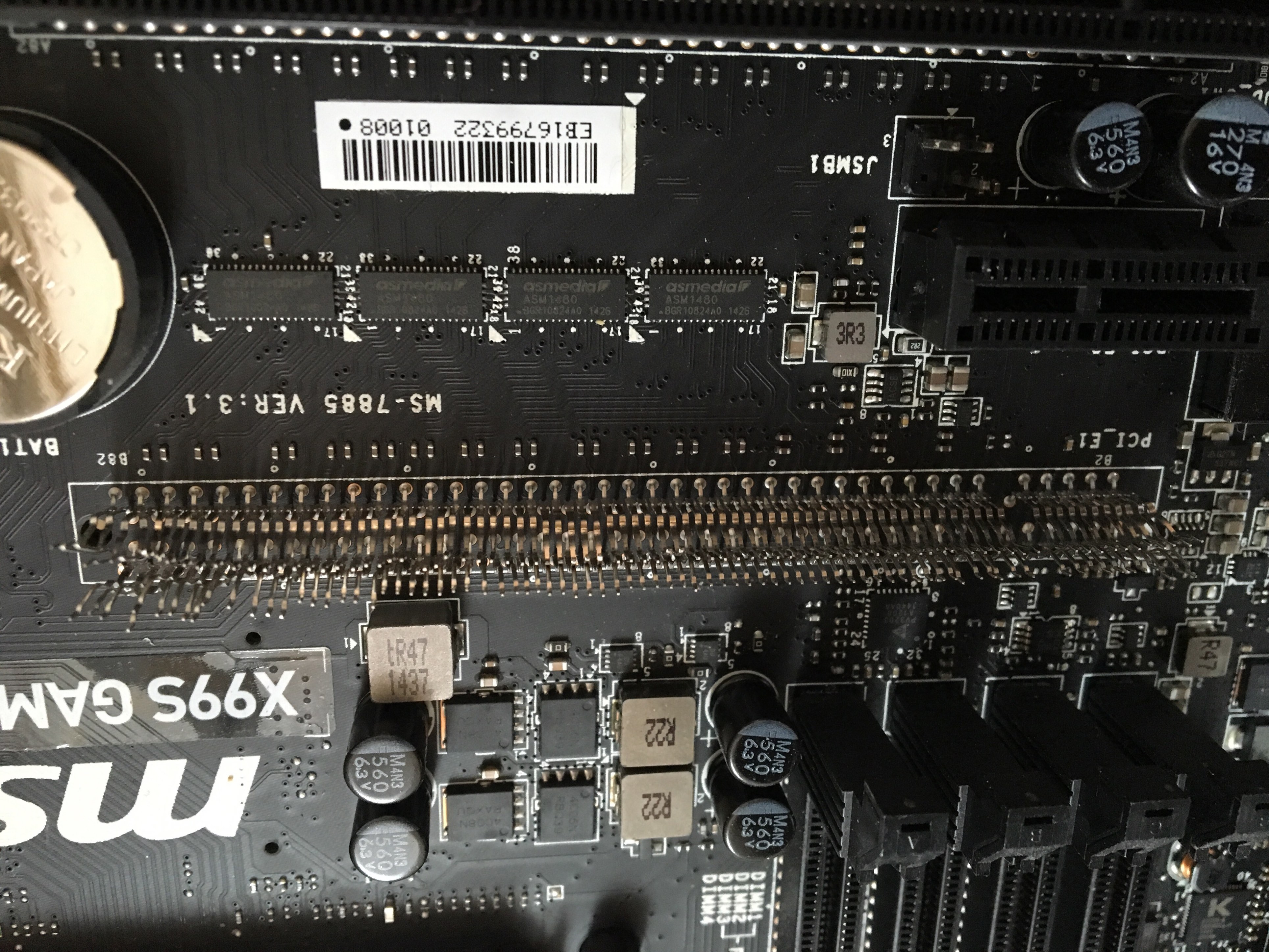

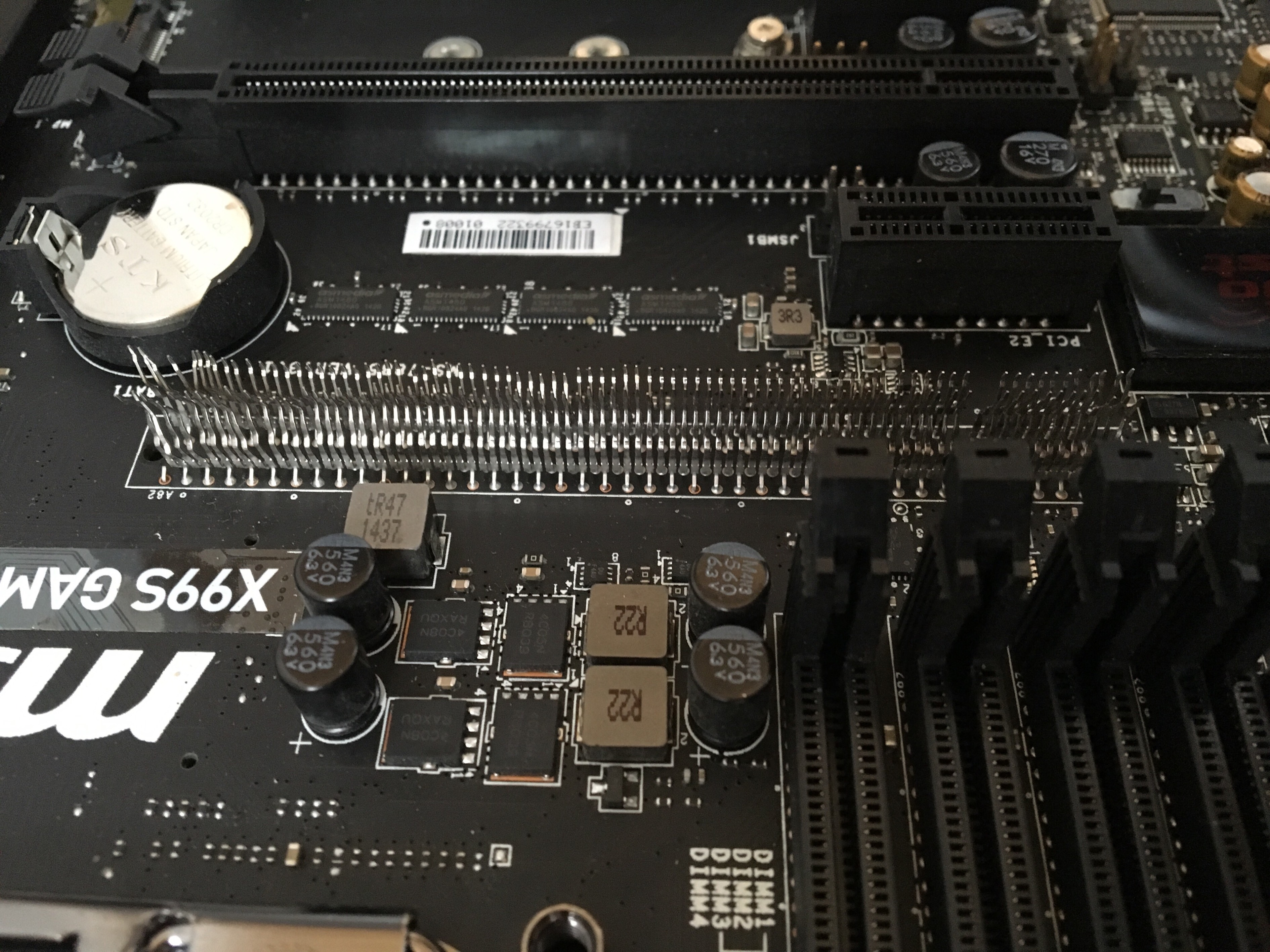

Hallo wie im Titel zu lesen habe ich hier ein Board welches einen abgebrochenen Slot hat. Habe es günstig ergattert, da mein Board overkill ist (Asus Rampage V Extreme). Meine Frage wäre, könnte ich die Pins die verbogen sind abzwicken, bis die Pins für PCI-E x8 nur noch da sind. Würde es klappen ? Grafikkarte kommt eh in die zweite X16 Slot.
Board ist MSI X99S Gaming 7

DunklerRabe den Slot könnte ich wieder rein bekommen wenn ich die Pins abzwicken würde, da die hinteren Pins( also die für X16) zu verbogen sind.
Born2fight Board funktioniert :)
Baxxter wert war es. Ich habe da eh nichts vor zu betreiben, aber es sieht blöd aus wenn die Pins da hängen. Ich will nur die X8 Pins dran lassen und die Pins für X16 abzwicken, damit ich den Slot wieder rein bekomme.
Abzwicken mit einem feinen Seitenschneider und gut is.

Also nochmal für die die es nicht ganz verstanden haben. Ich habe noch den Kunststoffrahmen. Aber die letzten Pins( die für X16 ) sind zu sehr verbogen und eins abgebrochen, weshalb ich die Pins für x16 abzwicken will bis X8 und dann den Kunstoffrahmen wieder einbauen.
Dann spricht nichts dagegen.
Kontrollier nochmal vor dem einsetzten, ob auch alles gerade steht und sich nichts berührt.
Zur Sicherheit nochmal mit nem Zahnstocher durch die Lücke fahren und sichergehen, dass alles frei ist.

entlötlitze + halbwegs feine Spitze = 30 Minuten Arbeit
Da das Plastik teil ab ist, ist das doch überhaupt kein Problem.
Den Kontakt hältst mit ner Spitzzange fest, drückst den Lötkolben dagegen, weg ist das ding.
Hinterher mit ner Entlötlitze drüber (Flussmittel hilft enorm!)
Neuen stecker rein, feddig

Da das Plastik teil bereits ab ist, hat er keinen riesigen Stecker mehr.
er hat schlicht 164 einzelne kleine Pins, welche er auch einzeln punktuell auslöten könnte.
Problematisch könnten nur die ersten 22 Pins werden (einige Masse Pins)
Aber gut, er kann auch seinen Plan Umsetzen.
Ich würde aber dennoch die nicht mehr benötigten Pins auslöten statt abzuzwicken.
Pins auslöten auf ner 8 Layer Platine? Bitte nicht.
Sauber abknipsen und dabei schauen dass der "Stumpf" nicht breit gedrückt wird und nen Kurzschluss zum nächsten Stumpf fabriziert.
Sollte gehen. Aber wirklich tollen Halt wird der Slot vermutlich nicht haben.
