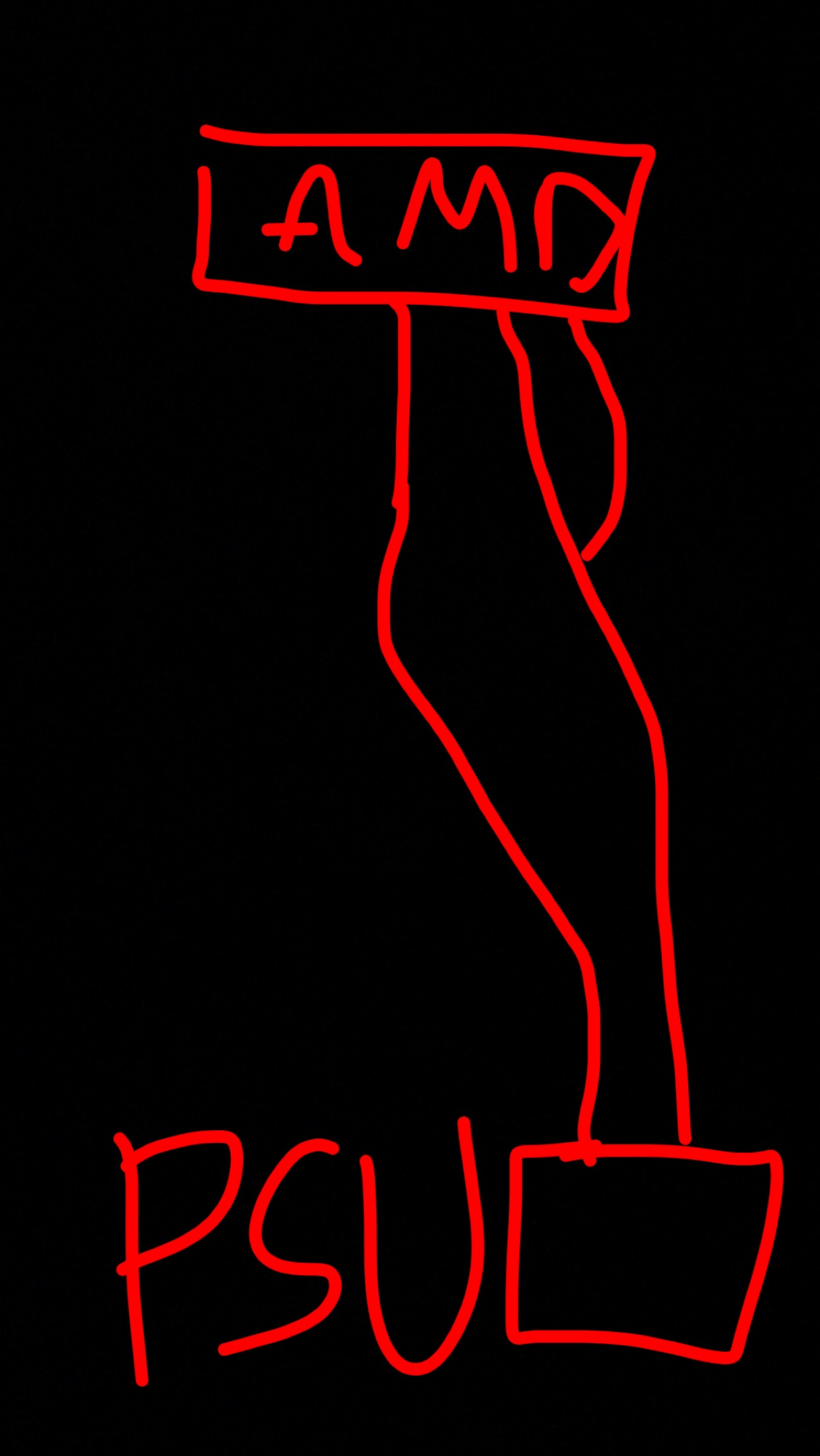

PCI Kabel geht das so
Geht das so oder bekommt sie weniger Leistung/Strom?

Warum sollte das so nicht gehen?
Ist ja ein Single Rail Netzteil.
Wenn die Grafikkarte zu wenig Strom bekommt, geht halt der PC unter Last aus.
Und warum macht man da jetzt ne Umfrage?
Mal abgesehen davon, dass ein altes NT ausgewechselt gehört, sind Y Kabel kein Problem.
Die Hälfte sagt mir das und die andere das Gegenteil. Mir wurde das so erklärt ein Kabel 150w also 150+150+150 sind 450 und wenn ich nur zwei Kabel habe sind das 300. ich kenne mich in diesem Thema nicht aus deswegen habe ich auch diese Umfrage gestartet
Die Stecker sind so spezifiziert, also ein 8 Pin PCIe soll 150 Watt abkönnen mit einem gewissen mindestdurchmesser beim Kabel. Wenn ein Hersteller jetzt zwei davon an ein Kabel packt sind die in der Regel auch dafür ausgelegt dass eben auch durch beide Stecker die volle Leistung geht.
Oder kurz: Ja, das geht.
Ja bin in der Zeile verrutscht. Dummerweise ist es aber ein ziemlich unterirdisches NT, was dennoch bestenfalls gewechselt werden sollte.
Die Herstellers sind ja nicht komplett blöde. Wenn das NT pro 8 Pin 150W liefern darf und quasi jeder Hersteller Y Kabel anbietet, dann werden die Kabel auch 300W aushalten. Gerade wenn es "nur" der dritte 8 Pin an der Karte ist.
(Das gilt sicher nicht für jedes Müllnetzteil und Kabel, aber es gibt ja auch gute Produkte)

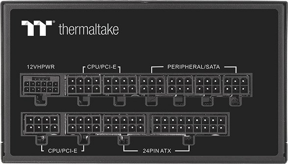

@bondki Sorry hatte bei "Unterirdisch" und "sollte trotzdem getauscht werden" irgendwie ein KO Argument erwartet. Das NT scheint laut Test absolut in Ordnung zu sein, wenngleich sicher nicht perfekt.
Wenn davon schon zwei zum Board gehen, bleiben nur noch zwei für die Grafikkarte...
