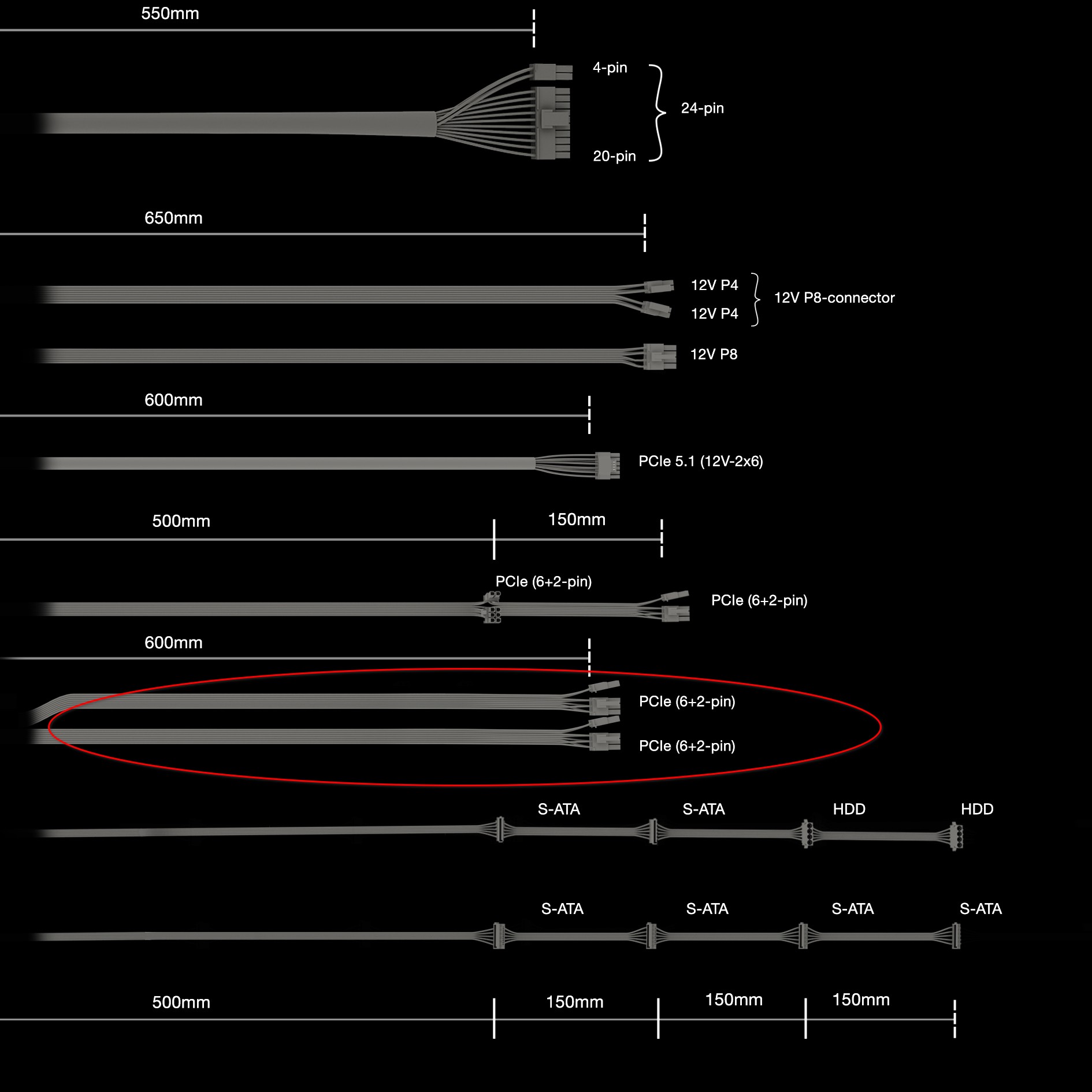

Kann jemand ein gutes einzelnes PCIe-12-Pin-auf-8-Pin-Kabel empfehlen?
Da ist doch bei was du brauchst?
