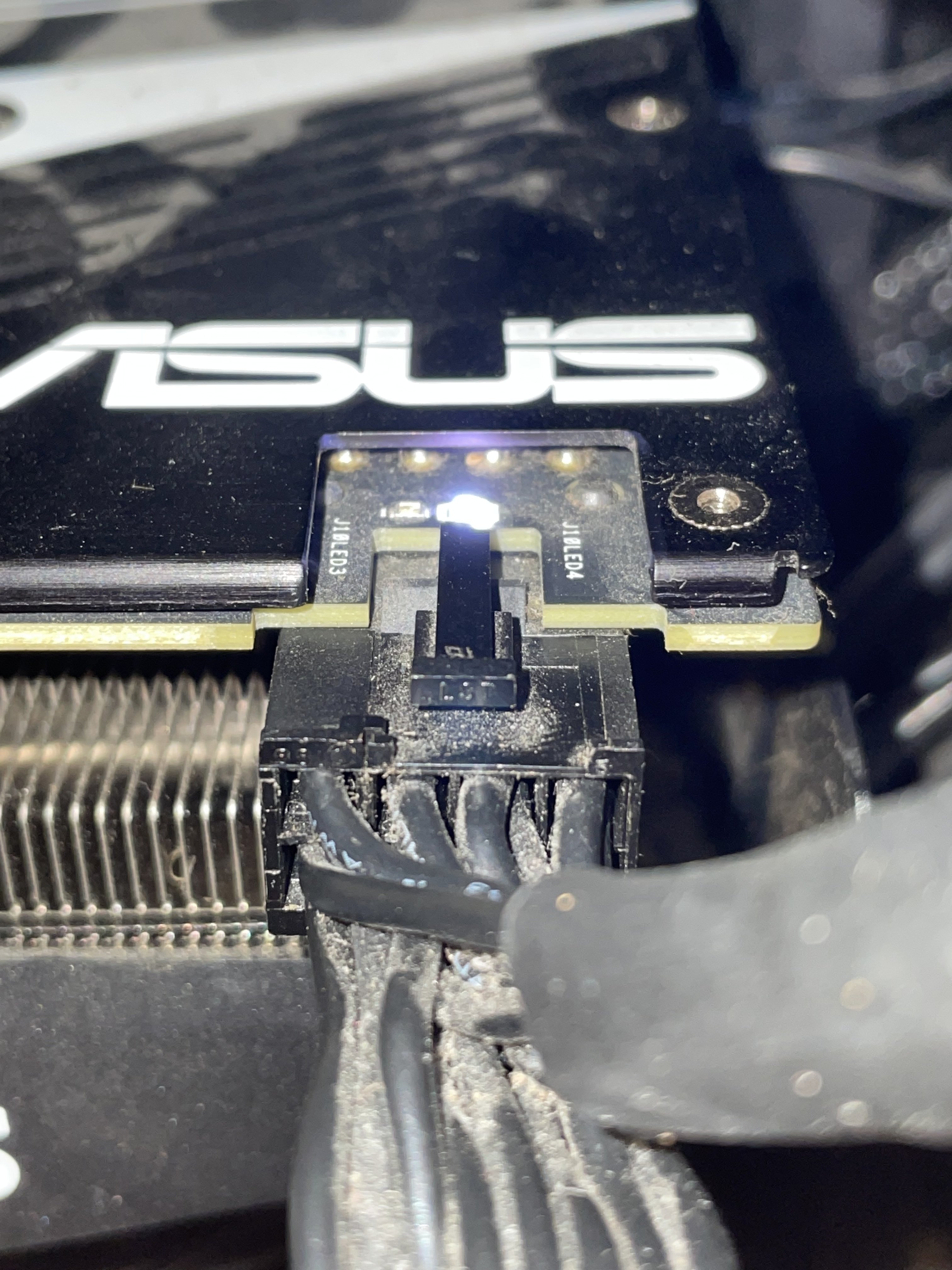

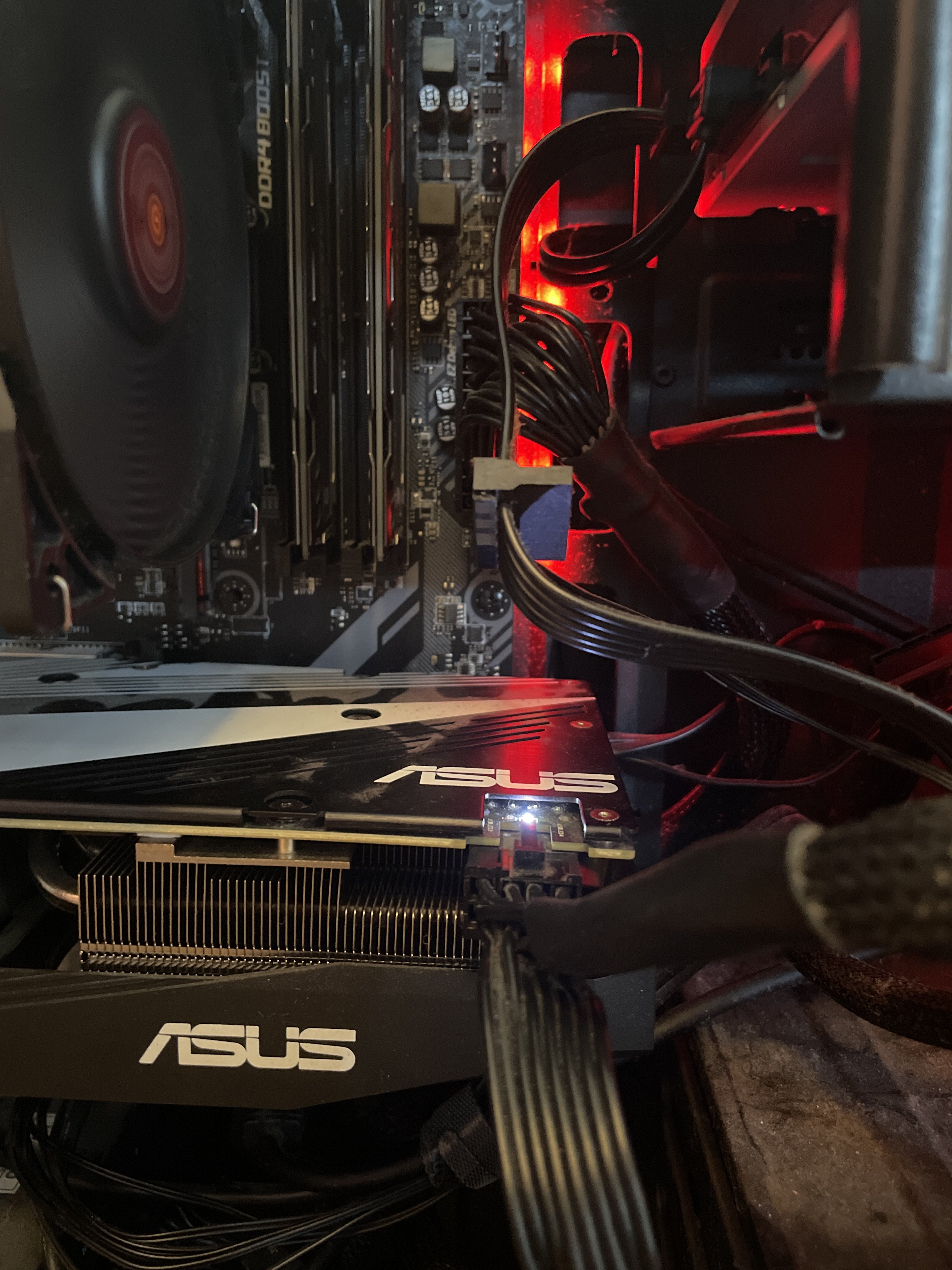

Moin, meine Freundin hat im Halbschlaf alle Stecker gezogen und dabei gleichzeitig mein PCI-E Kabel aus der Graka gerissen ( hab meinen PC offen, weil das Gehäuse schlecht ist.)
Daraufhin wollte ich an meinen pc, und Computer sagte „pci Kabel reinstecken“
Habe ich gemacht und jetzt habe ich einen Blackscreen. Mir ist auch aufgefallen dass Maus und Tastatur nicht mehr leuchten.
Der pc geht an und alles dreht sich,Jedoch blackscreen und das nicht richtige Hochfahren.
Ich habe alle Stecker kontrollier.
Ich habe die graka ausgebaut und eingebaut.
Hab den pc grob sauber gemacht.
Ich überlege mir jetzt bios auf eine Stick zu machen und den pc neu aufzusetzen?
- blöde Idee? -was kann ich noch probieren zu tun?
Ich freu mich auf eure Ideen und die Hilfe!

Leider hilft das Bild nicht weiter. Kannst du detailliertere machen von dem was sie alles rausgerissen hat?

Vermutlich hat sie beim Abziehen der Grafikkarte diese beschädigt. Gut möglich, dass die Lötstellen des Steckers gelitten haben, könnte man dann eventuell noch relativ einfach reparieren. Vllt. ist die Karte bei ihrer Aktion auch nur etwas aus dem Slot gerutscht.
Ansonsten müsste man jetzt halt mit der Nullmethode durchtesten. Würde glaube zuerst die Karte ausbauen und genau inspizieren, danach mal in einem anderen Slot testen.
Reaktionen: Motorrad und TriceO
Der 2-Pin links neben dem 6Pin sieht schief aus. Normalerweise klemmt der mit Nasen unter dem 6er. Also erst den 2er rein und dann den 6er Pin Stecker.
Wird aber daran nicht liegen.

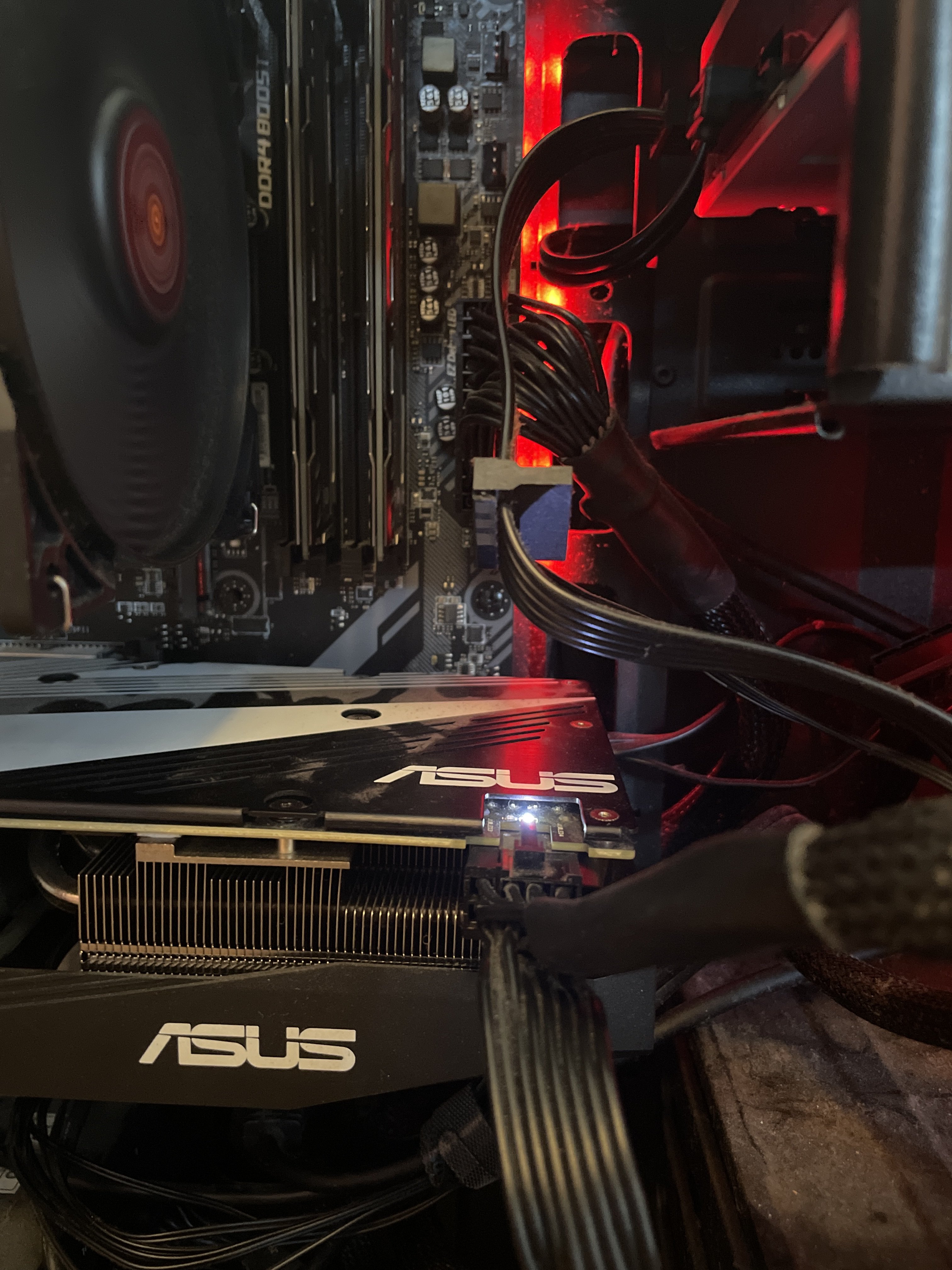

Ein Bild kommt gleich

Denke die Karte ist einfach mit rausgekommen, weil das PCI Kabel normal gar nicht so einfach abgehen kann. Da muss mehr gewesen sein. Würde jedenfalls alles auf richtigen Sitz überprüfen. Wenn dann etwas nicht funktioniert, hast du wohl einen Defekt.

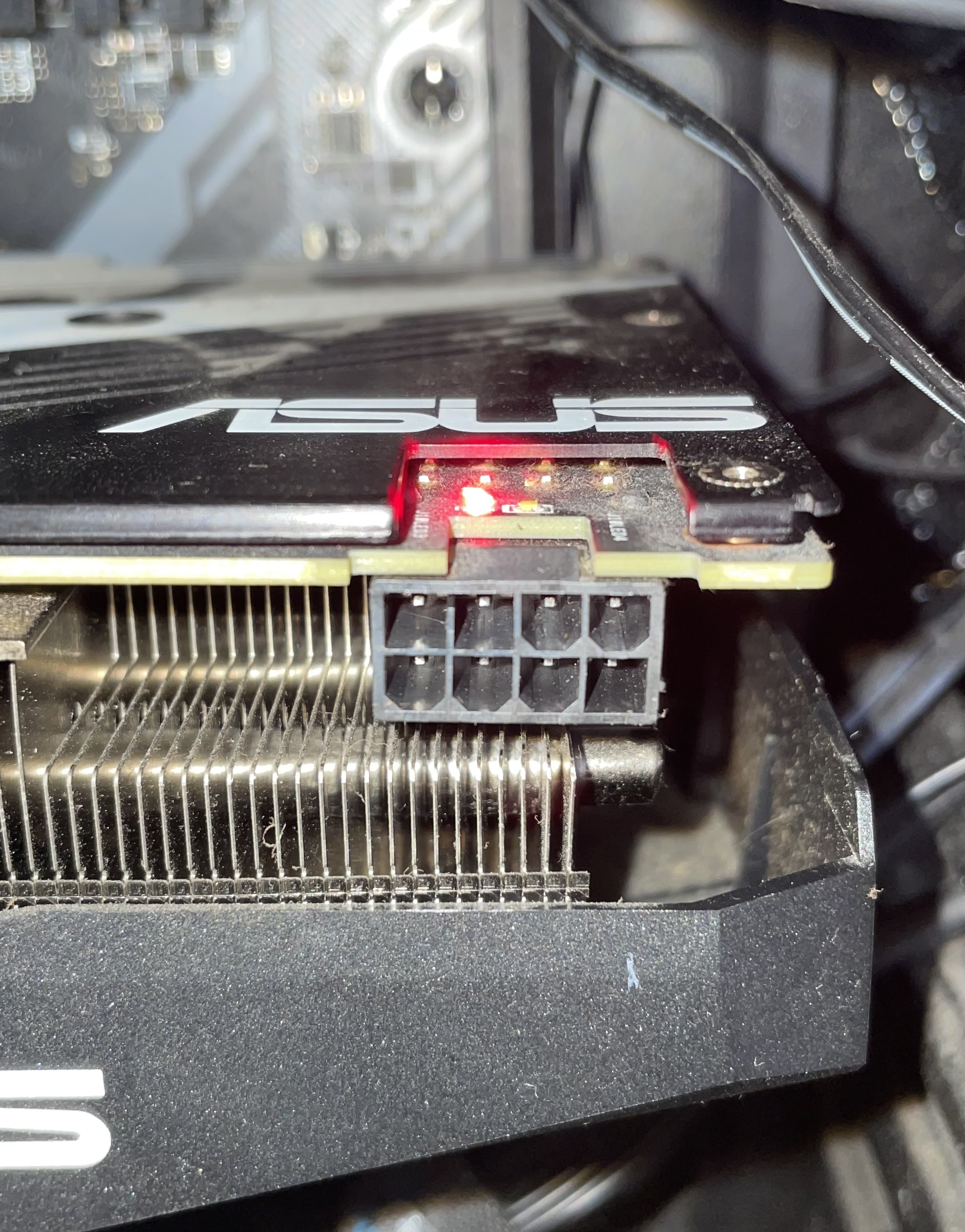

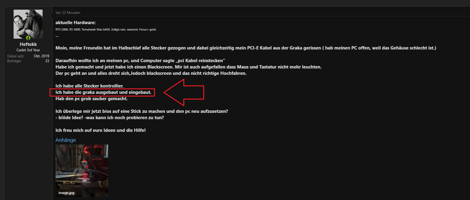

Hat er doch schon gemacht laut seiner Beschreibung.
@TE War der PC dabei an oder aus?
Reaktionen: Heftekk
@Ayo34 stimmt... könnte er machen...
@Heftekk Steckst/löst du die Kabel im Betrieb? Mich wundert, dass die LEDs an der GPU bei jedem Foto leuchten...

Ja, Graka ausbauen und schau dir mal den PCI Slot genau an!
Der PCI Slot hat ja auch eine Arretierung!
