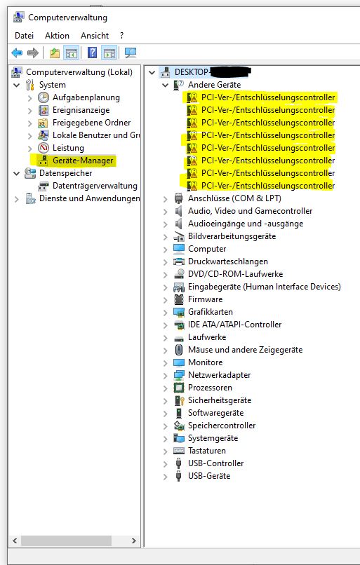

unter computerverwaltunbg /geräte-manager / andere geräte
wird 8 x "pci-ver-/entschlüsselungscontroller" angezeigt und trotz
installation aller treiber (über snappy driver installer) verschwindet es nicht.
der besagte bekannter hat seine treiber regulär über die supermicro seite
runtergeladen und installiert ...und hat das gleiche problem.
hat jemand eine idee was das ist und wie man das verschwinden lassen kann bzw
wie man diese treiber installieren kann so dass das nicht mehr sichtbar ist ?

schau nach der geräte ID und google danach. Das kann alles sein
Reaktionen: ksjdgzagt
alles klar, vielen dank, und was genau muss ich jetzt googeln ?
der ganze wert/zeile ?
oder nur der von dir rot markierte bereich ?
denn bei mir stehen 4 werte/zeilen (bei dir nur 2)

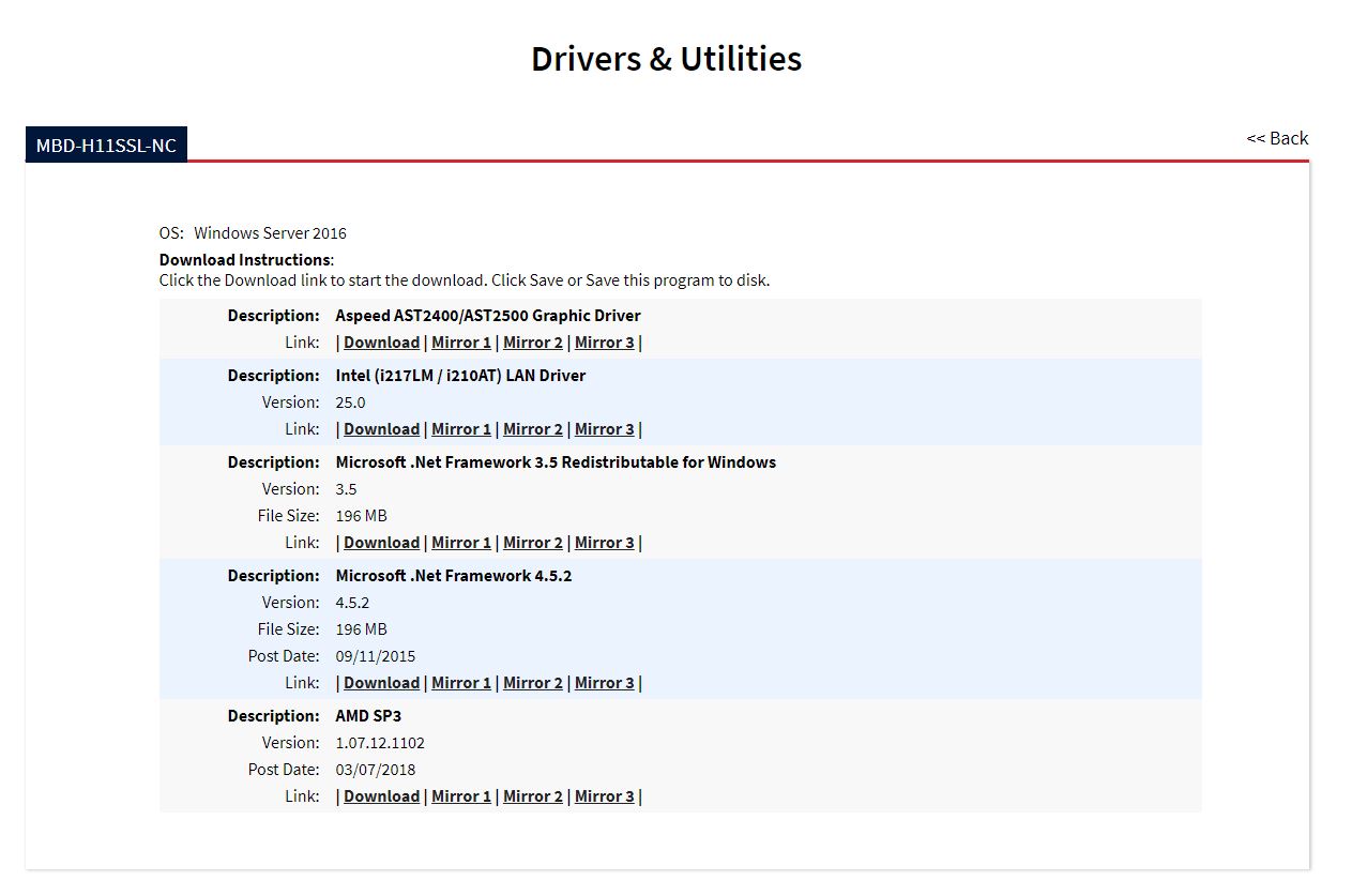

Musst wohl den Windows Server 2016 Treiber nehmen.
obwohl ich nur win 10 nutze ?
meinst du es funktioniert ?
das ist alles was man geboten bekommt...wie im thread geschrieben, mein bekannter
hat bereits alle treiber von der sseite drauf uns es sieht genauso aus wie bei mir.
Windows Server 2016 (Server OS) = Windows 10 (Desktop OS).
Supermicro bietet für das Mainboard ja "nur" Windows Server 2012/2016/2019 Treiber an.
Von daher kannst nur probieren ob es funktioniert.

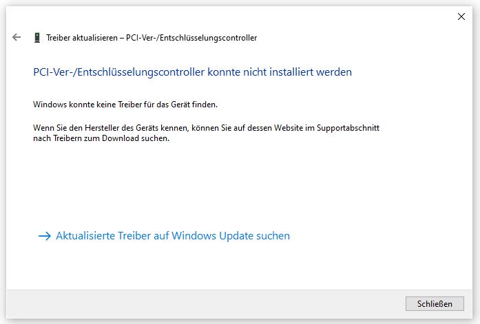

leipziger1979 schrieb:
Wichtig wären hier die Zahlen hinter VEN_???? und DEV_????.
VEN_1022 DEV_1498
was sagt uns das jetzt ?
Dann lade dir die Treiber CD runter.
Sollt aber den Board beigelegen haben.
Hast den SP3_IO_Driver mal installiert?
Unter C:\AMD findest die ganzen entpackten Treiber und da gibt es den AMD-CCP-Driver, der zur Nummer VEN_1022 DEV_1498 passt:
Ggf. mal die Installation mit der AMD-CCP-Driver.exe unter C:\AMD\AMD_Chipset_Drivers\IODriver\AMDCCP_svr selbst anstoßen oder Treiber manuell über den Gerätemanager und die INF Datei installieren.
habe ich gefunden, hat sich nichts geändert.
muss ich nach installation rebooten ?
Eigentlich nicht, ist ja nicht mal ein Treiber, ist nur eine INF Datei mit Info drin.
Versuch den Treiber mal manuell im Gerätemanager zu installieren.
Es ist ja der AMD-CCP-Driver Treiber.
Machen musst es aber selber. :)

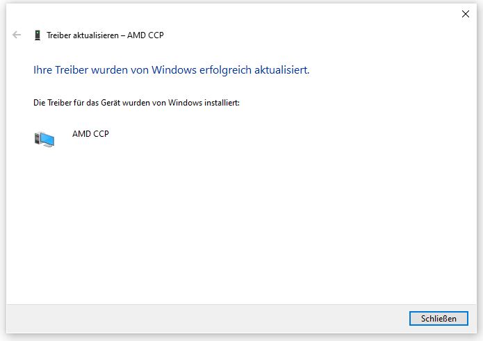

hiermit bestätige ich, ksjdgzagt, dass user leipziger1979, sein unserbild nicht zum angeben in diesem forum benutzt sondern tatsächlich ein microsoft certified solutions experte zu sein scheint.

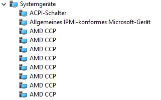

ich habe ja 8 stück gehabt, beim ersten muss man den pfad der amd-ccp-driver manuell eingeben, bei den anderen 7 reicht dann automatisch suchen und er findet die dann allein.
als ergebnis erscheint dann unter systemgeräte 8x AMD CCP
was auch immer das zu bedeutet hat. wofür ist das eigentlich gut leipziger 1979 ?
