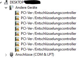

hi, irgendwie bestehen meine probleme aus diesem thread nachwievor:
a) treiber treiber (pci-ver-/entschlüsselung) lassen sich nun nach reiner "win 10 pro for workstations" nicht
instalklieren weil deine alte anleitung offenbar nur fuer eine win 10 pro galt.
b) ich habe viele blue screens mitn anschliessende reebot was extremst nervt weil immer meine arbeite n weg sind.
a) treiber (pci-ver-/entschlüsselung):

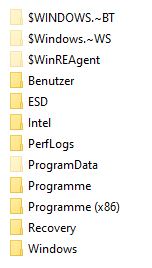

ich also nun direkt "win 10 pro for workstations" installiert und ich merke jetzt dass
es nun kein ordner amd auf c: gibt.
ich hatte gerade wieder auch ein erneuter bluescreeen mit reboot was mittlerweile sehr nervig ist.
ich vermute deshalb ich habe einige treiberprobleme.
es wäre super wenn du oder jemand anders sich das mal kurz anschauen könnte:
- meine ordnerstruktur auf der sys-platte ist nach der reinen "win 10 pro for workstations" so (bild a)
wie man sieht gibt es kein ordner "AMD" in dem ich AMD-CCP-Driver.exe anstossen kann mit dem pfad: C:\AMD\AMD_Chipset_Drivers\IODriver\AMDCCP_svr

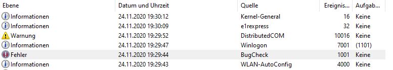

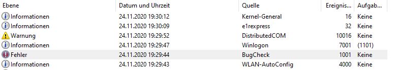

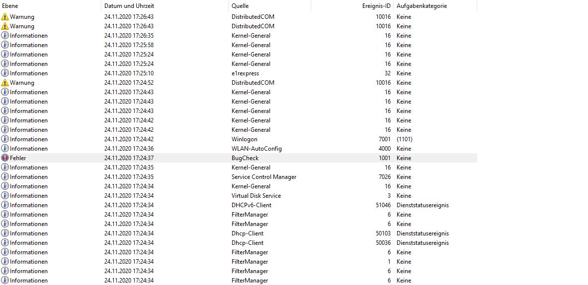

b) abstürze nach blue sscreens:
jemand riet mir unter computerverwaltung / ereignisanzeige /windows-protokole / system /
zu schauen was los ist: (bild c)
bei "fehler" um 17:24 gab es den letzten bluescreen mit reboot und dort steht:
Der Computer wurde nach einem schwerwiegenden Fehler neu gestartet. Der Fehlercode war: 0x0000003b (0x00000000c0000005, 0xfffff802fd43e0c3, 0xffff8f8f46634c60, 0x0000000000000000). Ein volles Abbild wurde gespeichert in: C:\Windows\MEMORY.DMP. Berichts-ID: 6f58616b-696c-42d8-8322-55cbe104b9ee.
was hat das zu bedeuten ?
und dann gibt es noch diese 3 gelben warnmedlungen:
Durch die Berechtigungseinstellungen für "Anwendungsspezifisch" wird dem Benutzer "NT-AUTORITÄT\SYSTEM" (SID: S-1-5-18) unter der Adresse "LocalHost (unter Verwendung von LRPC)" keine Berechtigung vom Typ "Lokal Start" für die COM-Serveranwendung mit der CLSID
Windows.SecurityCenter.SecurityAppBroker
und der APPID
Nicht verfügbar
im Anwendungscontainer "Nicht verfügbar" (SID: Nicht verfügbar) gewährt. Die Sicherheitsberechtigung kann mit dem Verwaltungstool für Komponentendienste geändert werden.
Windows.SecurityCenter.WscBrokerManager
und der APPID
Nicht verfügbar
Durch die Berechtigungseinstellungen für "Anwendungsspezifisch" wird dem Benutzer "DESKTOP-2ESD0M2\benutzer" (SID: S-1-5-21-3775949373-1232822013-3873520226-1001) unter der Adresse "LocalHost (unter Verwendung von LRPC)" keine Berechtigung vom Typ "Lokal Aktivierung" für die COM-Serveranwendung mit der CLSID
{2593F8B9-4EAF-457C-B68A-50F6B8EA6B54}
und der APPID
{15C20B67-12E7-4BB6-92BB-7AFF07997402}
was stimmt mit meinem neuen rechner nicht ?

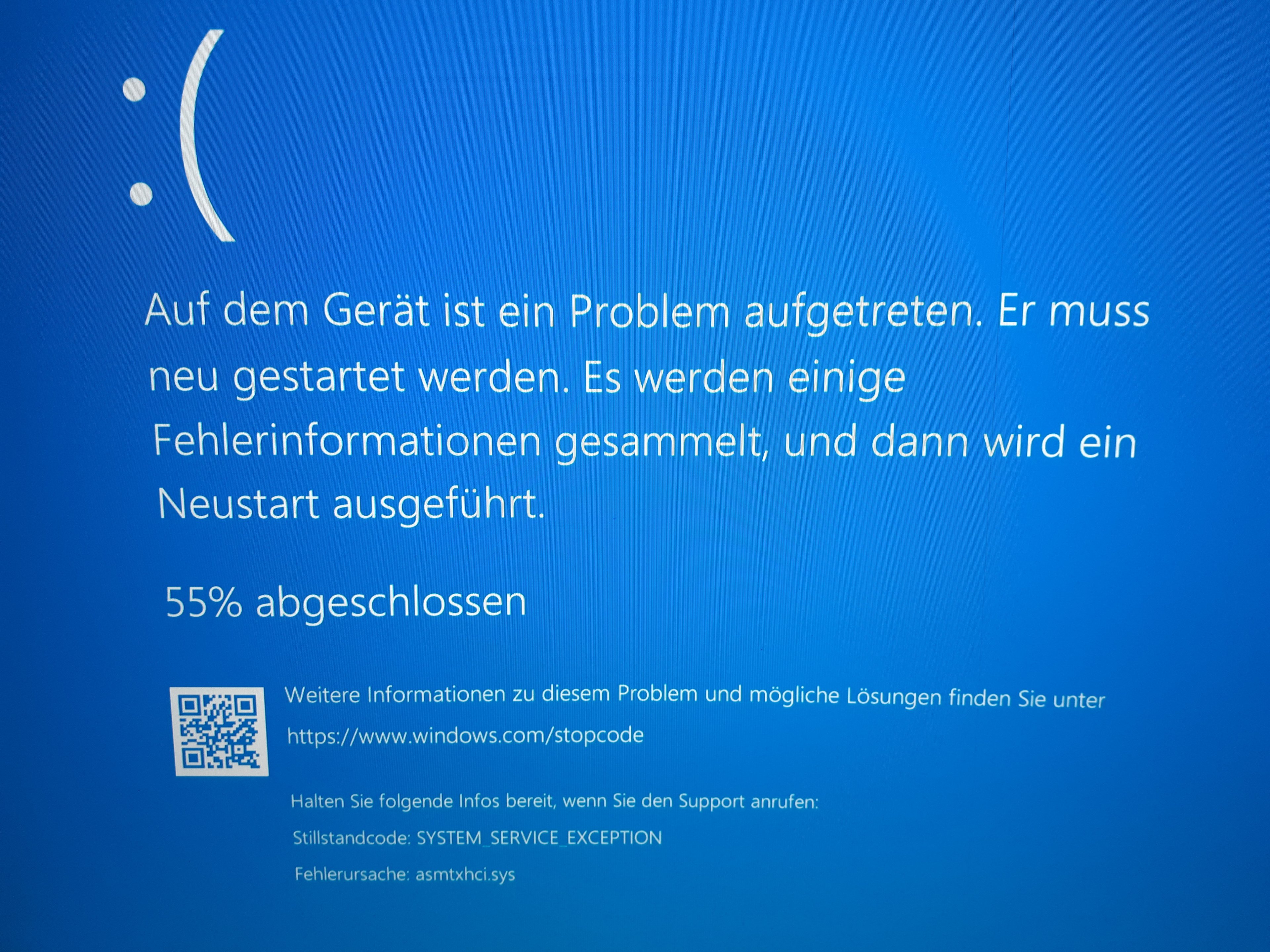

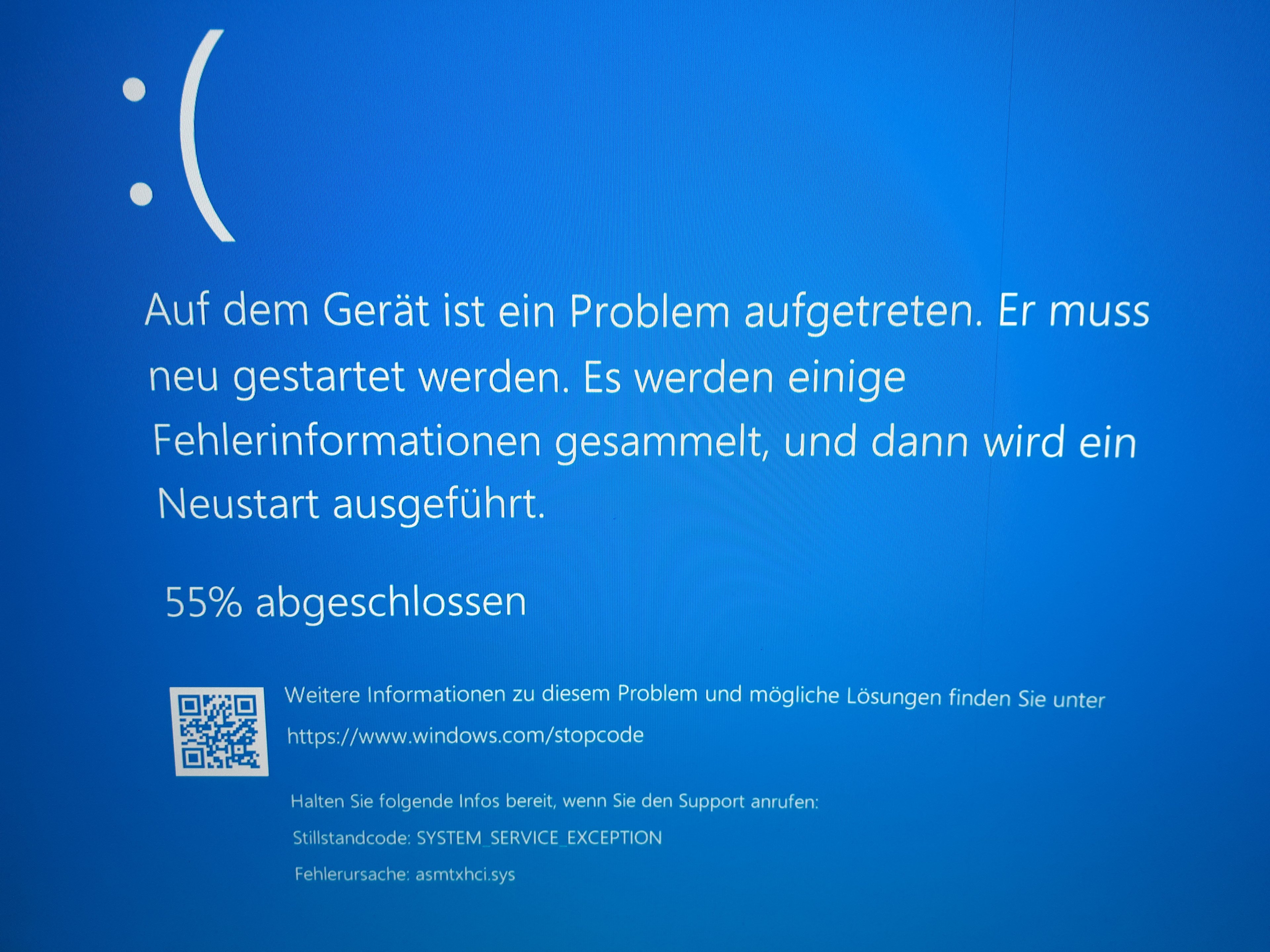

neustart hat sich eben wiederholt (bild d)
Der Computer wurde nach einem schwerwiegenden Fehler neu gestartet. Der Fehlercode war: 0x0000003b (0x00000000c0000005, 0xfffff8069af5e0c3, 0xffff9300d12fac60, 0x0000000000000000). Ein volles Abbild wurde gespeichert in: C:\Windows\MEMORY.DMP. Berichts-ID: a2041117-b616-4eb3-ada1-9cf1c34abfa5.
problem eins ist gelöst: lag daran dass ich meine treiber bisher mit snappy installiert habe. deshalb wurde auf c: der ordner "AMD" nicht angezeigt. nach installation der treiber von der treiber-cd erscheint nun auf c: der ordner "AMD" und die bereits besprochene prozedur kann angewendet werden.
bliebe nun nur die frage mit meinen systemfehlermedungen und abstürzen...

asmtxhci.sys gehört wohl zum ASMedia USB Controller.
Man findet auch viel zum Thema "asmtxhci.sys" bzw. "asmtxhci.sys system_service_exception" bzw. "asmtxhci.sys bluescreen":
Würde da mal nach Lösungen schauen.
Was mich aber mehr wundert ist warum man beim ASMedia USB Controller einen separaten Treiber benötigt.
Windows 10 bringt die eigentlich selber mit.
Würde daher den ASMedia Treiber mal deinstallieren.

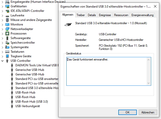

ksjdgzagt schrieb:
also meinst du zuerst DEinstallieren und dann zb die neueste version installieren ?
Nur deinstallieren.
Windows sollte dann für die ASMedia USB Geräte selber Treiber installieren.
Das sind mittlerweile Universaltreiber von Microsoft.
Treiber brauchst eigentlich nur wenn Windows wirklich selber keine Treiber hat bzw. keine online findet.
Reaktionen: ksjdgzagt

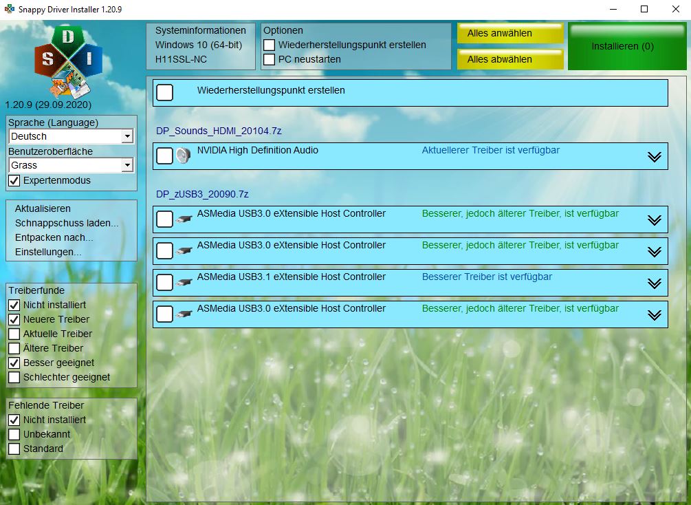

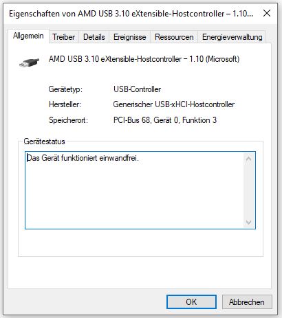

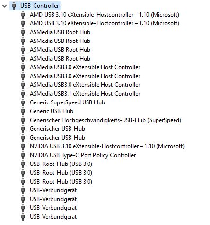

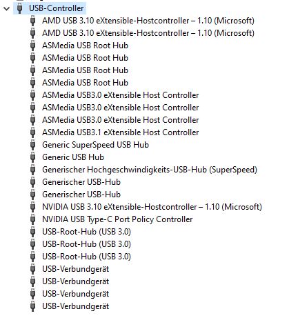

Schau mal im Gerätemanager nach was für Treiber drauf sind, siehe mein Bild.
In den Eigenschaften sollte man auch sehen welche Version es ist.
du meinst dann wohl das erste ? ...amd usb 3.10. ex...
ich muss allerdings gestehen, dass ich bereits gerade die allerneuesten treiber drübergebügelt habe (ohne vorher die altenzu deinstallieren):
ASMedia ASM1x4x, V1.16.59.1 (Windows XP/Vista/7/8/10)[11,4 MB]
https://www.pcgameshardware.de/USB-...-Controller-Treiber-Download-Windows-1111943/
ich will es aber für die zukunft wissen...
nach einer frischen win 10 installation, was mache ich dann ?

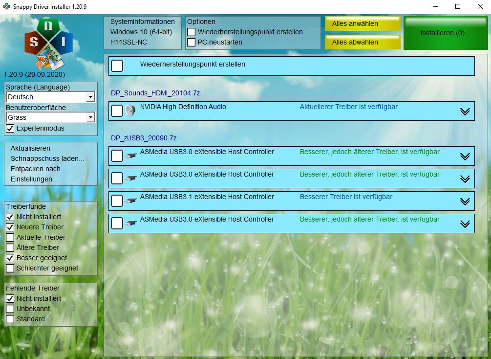

normalerweise installiere ich alles mit hilfe von snappy
und bin in den letzten 5 jahre glücklich damit gewesen...
ich sehe gerade, dass snappy meine frage an dich beantwortet,
die software meldet, dass "besserer, jedoch älterer asmedia treiber verfügbar" :-)
soll ich also alles so lassen ?
oder snappy sagen er soll die treiber nochmal drüberbügeln ? :-)

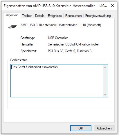

Es geht um die Treiber:
Schau dann mal in den Eigenschaften unter Treiber/Details.
Dort wirst auch die asmtxhci.sys finden der die Bluescreens verursacht.
Bleiben daher nur die Möglichkeiten:
  • ASMedia Treiber deinstallieren, ggf. musst den per Hand im Gerätemanager durch den USB Treiber von Microsoft ersetzen.
  • aktuellen Treiber von ASMedia finden
  • mit Google recherchieren was bei dem Bluescreen ggf. an Lösungen zu finden ist
ich habe bei allen acht unter details nachgeschaut aber da steht nichts.
wie erkenne ich genau welcher ärger macht ?
müsste bei einem der acht einen eintrag stehen ?

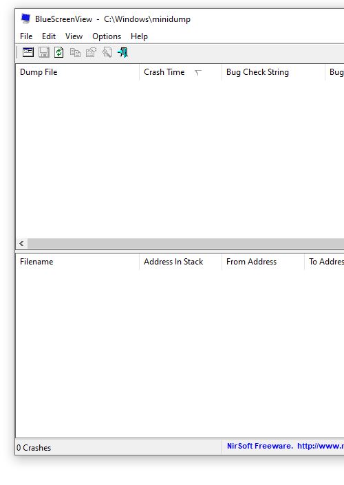

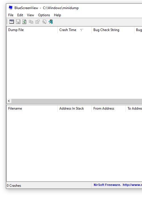

Die Bluescreens würde ich mal mit:
https://www.nirsoft.net/utils/blue_screen_view.html
untersuchen.
Da sollte ersichtlich werden welche Systemdatei den verursacht.
und wie händele ich dieses programm ?
einfach immer laufen lassen im hintergrund und falls ein blue screeen mit reboot passiert dann sehe ich nach dem reboot woran es gelegen hat ?
