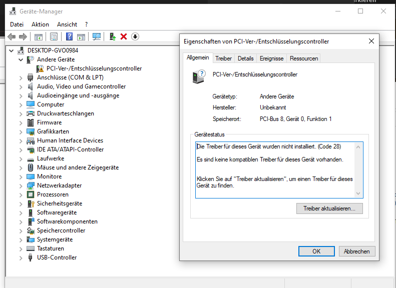

Ich habe gerade ganz regulär meinen PC benutzt, als ich plötzlich einen Blackscreen bekommen hab. Als dieser dann wieder verschwand, tauchte dieses Problem im Geräte Manager auf. Hatte dieses Problem noch nie, obwohl ich den PC seit einiger Zeit schon benutze. Wäre nett, wenn mir jemand helfen könnte, es wieder loszuwerden.

Ich bezweifele dass die Meldung erst jetzt auftaucht (siehe Datum unter dem Tab "Ereignisse"). Ist aber auch egal.
Da Du keinerlei Informationen gibst um was für einen PC es sich handelt, kann ich nur vermuten, dass es irgendwas mit AMD ist.
Installiere den aktuellen und vor allem richtigen AMD Chipsatztreiber. Falls das alleine nicht hilft, bitte diese Lösung versuchen. Ansonsten gibt es in dem verlinkten Thread noch einen weiteren Lösungsversuch. Und hier auch eine erfolgreiche Lösung.
Das habe ich alles in wenigen Sekunden über Google gefunden. Was mich zu der Frage bringt. Ist Dein Google kaputt?
