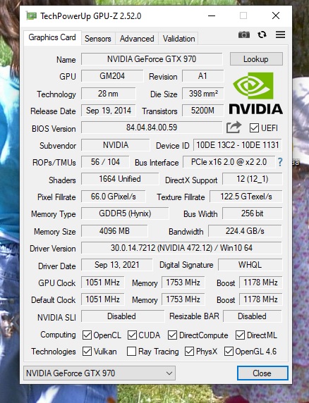

Hallo liebe Community.

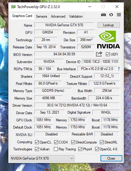

Ich habe da leider ein Problem, und zwar läuft meine Grafikkarte nur mit 2x PCIE, obwohl sie in dem 16x slot steckt.
Ich hatte mir eine neue Karte gekauft, dann mit GPU Z die Daten ausgelesen. Dachte dann natürlich es liegt an der neuen Graka, hab die alte wieder eingebaut , selbes problem.
Was ich schon versucht habe: Neue Treiber, bios update, cmos reset. Die Karte sitzt auch zu 100% in dem richtigen slot.
Die Neue Graka ist eine radeon Rx5700, die alte eine Geforce 970gtx.
Mein System: Cpu Amd fx8320, Gigabyte 970a - ds3p mainboard, 24gb ram
Auch wenn ich bei GPUz den Stresstest mache, bleiben die Werte unverändert...
Im bios finde ich da auch nichts zum einstellen!?
Wäre schön, wenn jemand eine Idee hätte, vielen Dank schon mal

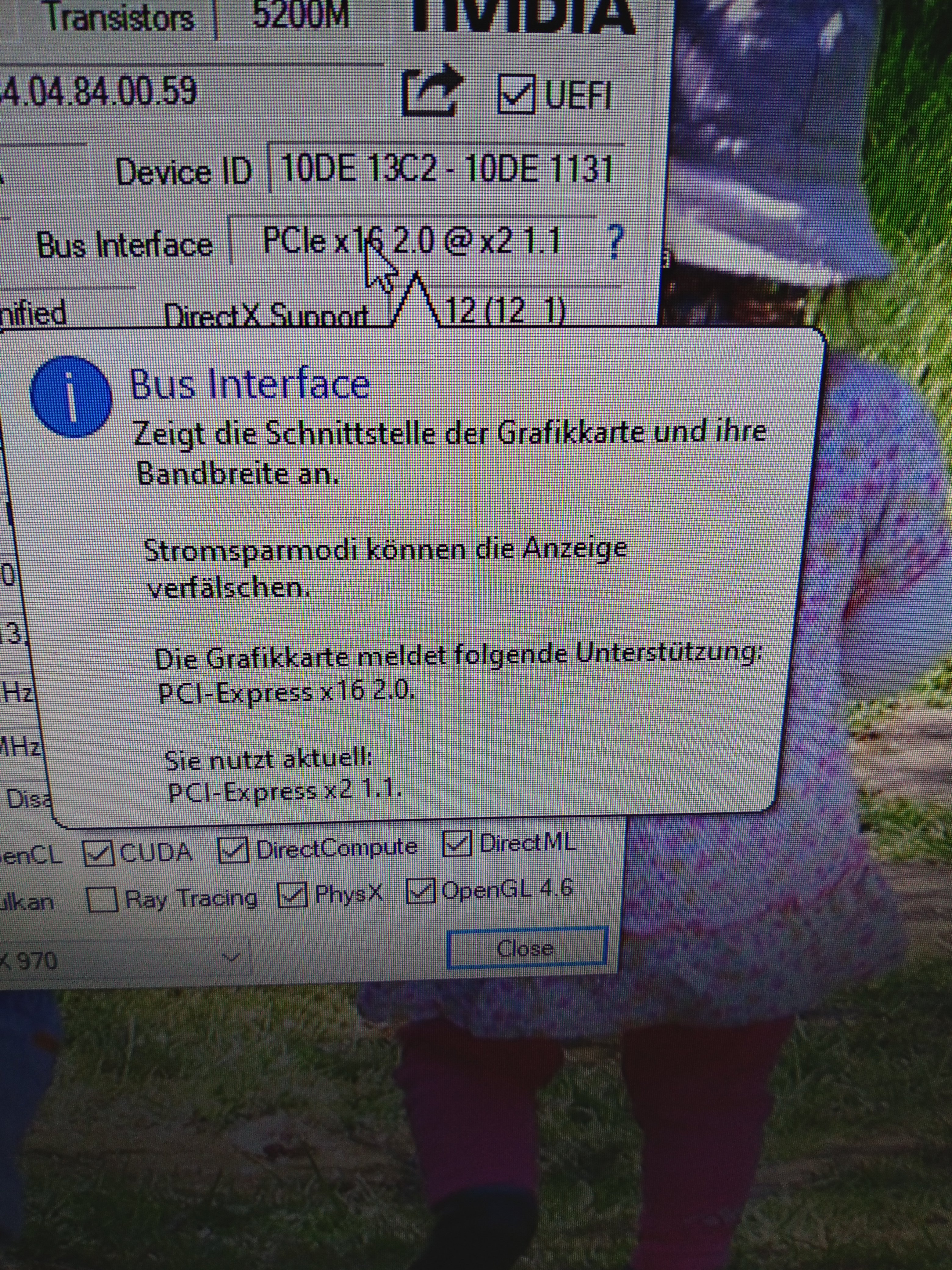

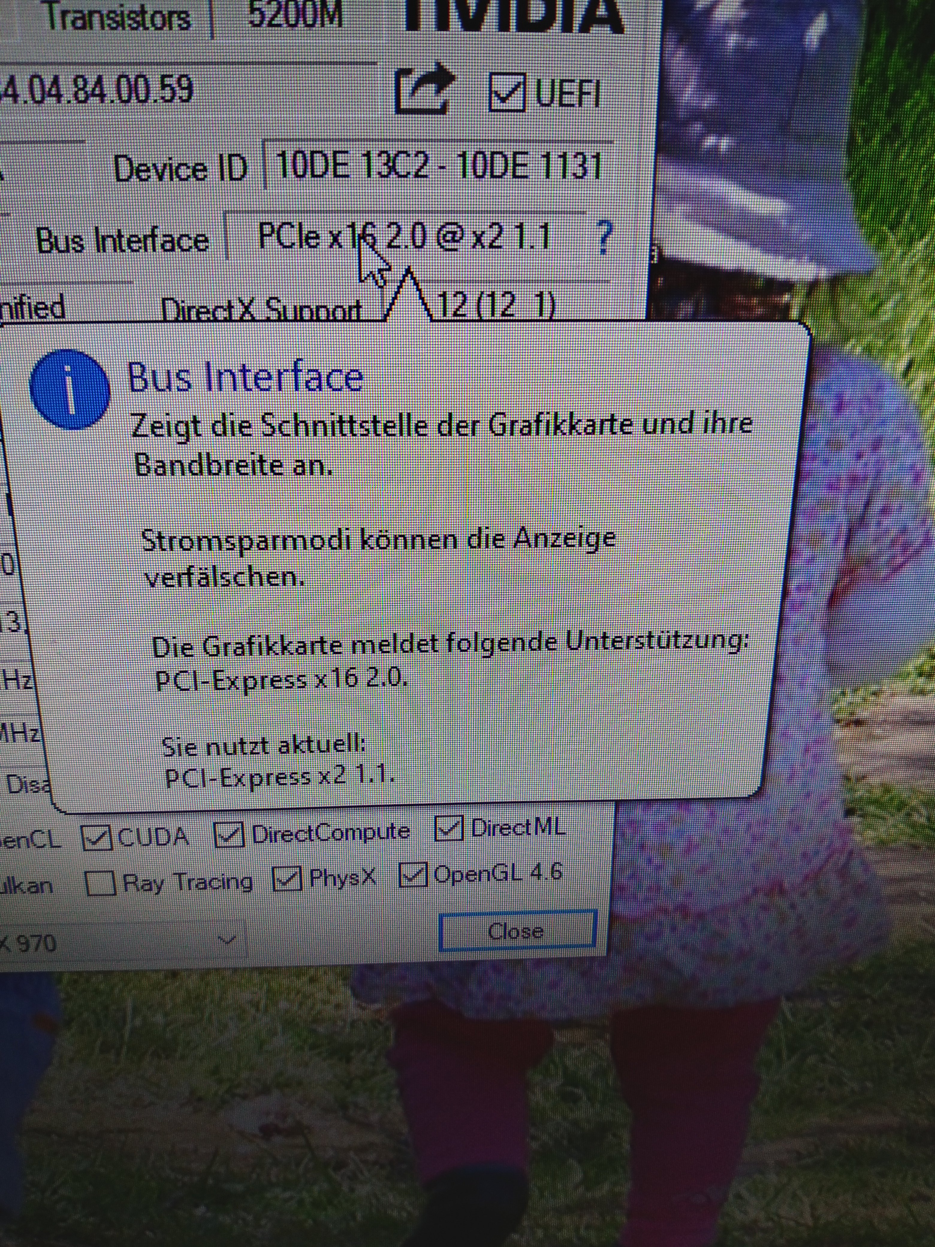

Drück mal auf das Fragezeichen rechts neben dem Bus Interface:

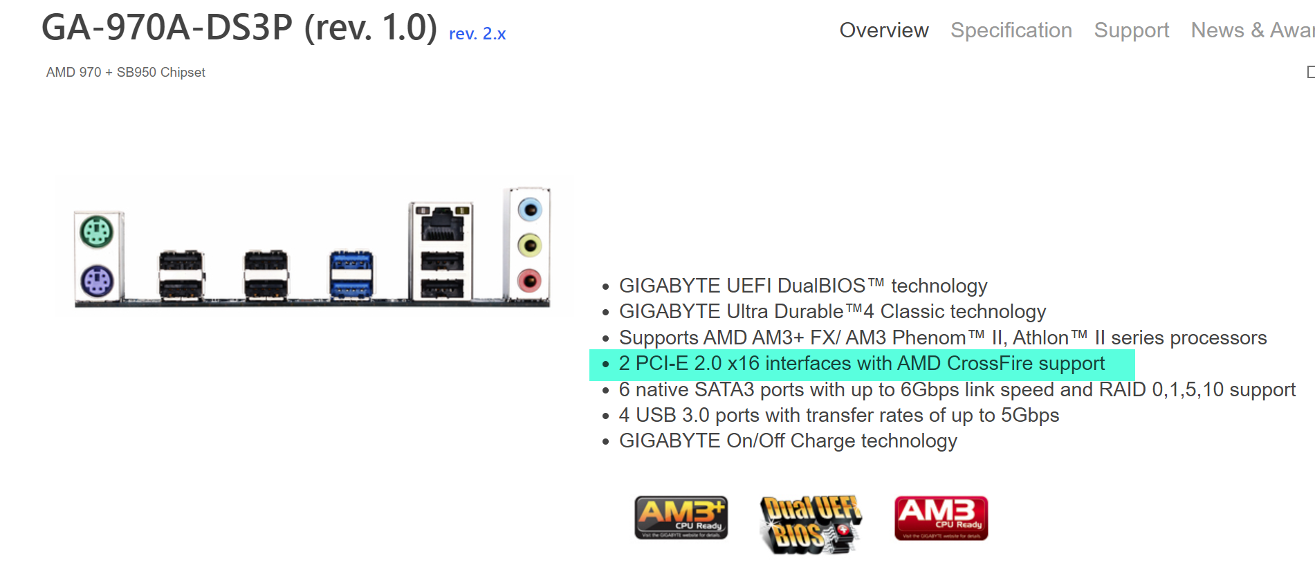

hier stand Unsinn ...
@Apple ][ schau dir nochmal GENAU den Screenshot des TE an, hab auch zweimal geschaut und die Specs vom Board schon gegoogelt :)

Der Stresstest setzt nur die PCIe-Geschwindigkeit aufs höchstmögliche Maximum, im Idle fallen die normalerweise zurück, um Energie zu sparen. Die Anzahl der Lanes bleibt aber so.

Hab den Stresstest schon gemacht, an der Leistung ändert das nichts. Auch karte ausgebaut saubergemacht, usw. Slot ausgesaugt, etc
Es ist aber mit 2 Grafikkarten das selbe, insofern glaube ich nicht, dass es an der Grafikkarte liegt...

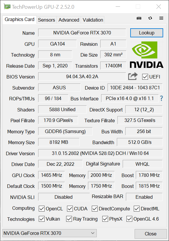

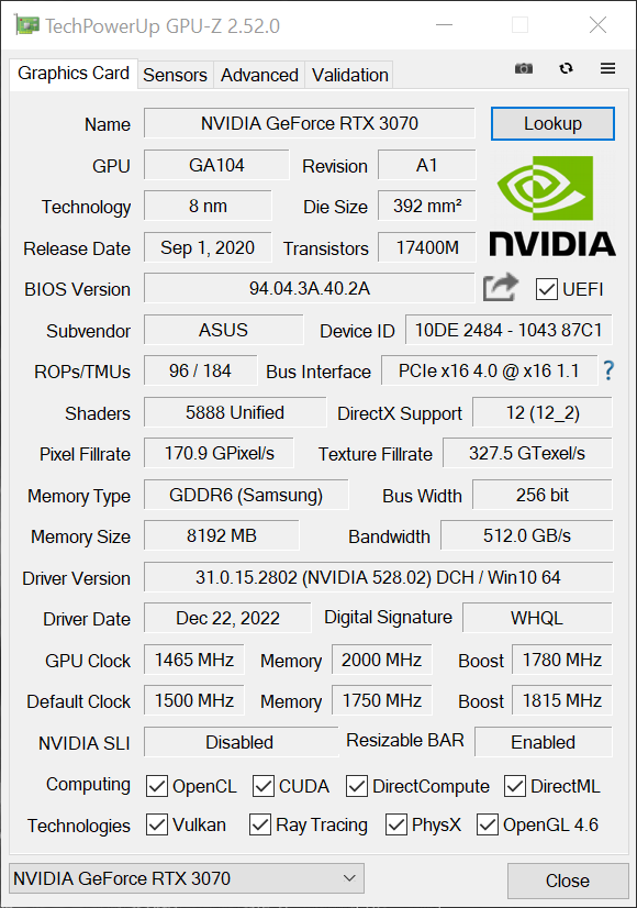

Alles ganz normal

AYAlf schrieb:
Alles ganz normal
Was jetzt? Bei dir? Und was bringt das dem @fabisk ?

@AYAlf du solltest mal schauen, was bei Dir die Bandbreite/Lanes einschränkt. Normal ist dies nicht.

GPU-Z hat Tooltips. Das eine ist die von der Karte gemeldete, mögliche Betriebsart (Version, Lane-Anzahl), das andere die jetzige Betriebsart.
Wenn ich Gpuz glauben soll, hat wohl das Board einen weg...
