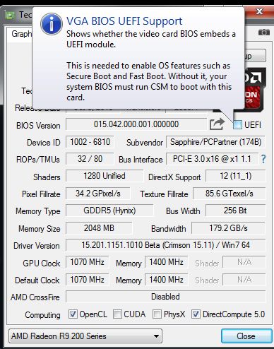

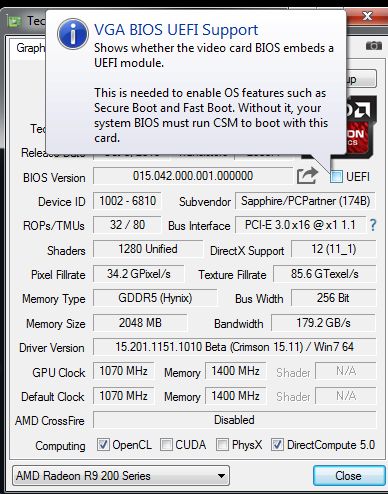

Auf der GraKa habe ich keinen Umschalter gefunden bezüglich UEFI oder nicht. Habe aber über GPU-Z den Hinweis auf CSM gesehen, kann das wirklich sein, dass durch den Altersunterschied die GraKa nicht booten kann?
