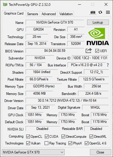

fabisk schrieb:
Wenn ich Gpuz glauben soll, hat wohl das Board einen weg...

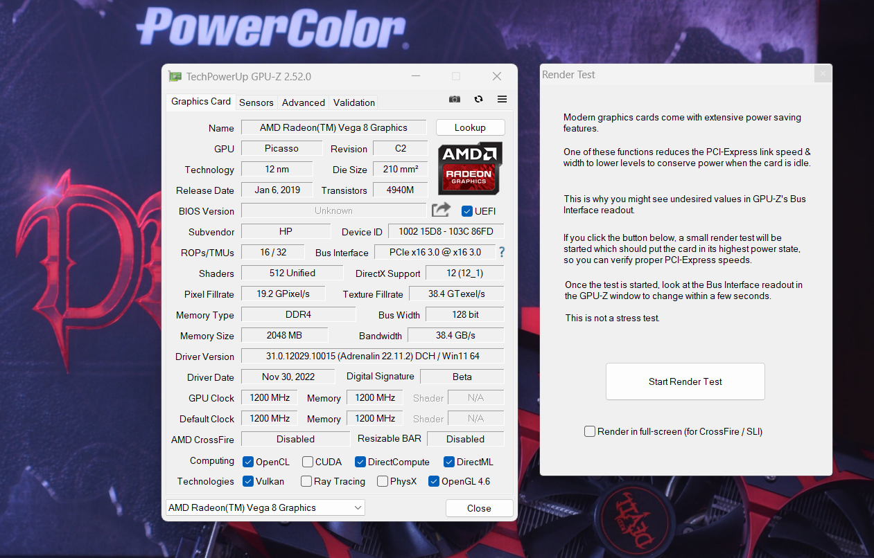

Drück doch mal auf das Fragezeichen, dann erscheint das:
Da wird die Karte aus einem eventuellen Stromsparmodus geholt
Alles schon gemacht, ändert nichts...
Wie groß dürfte eigtl. die Leistungseinbuße sein, die die Graka durch die Reduzierung hat!? In einem anderen Forum habe ich gelesen, dass bei einer Reduzierung von 16 auf 8x pcie mit Einbußen von rund 3% zu rechnen ist. Wenn ich das auf meine 2x hochrechne, komme ich auf ca. 12%. Liege ich da richtig??
Der slot ist defekt. hab es hinbekommen die Karte auf dem 4x slot zu installieren, dort läuft sie mit pcie 4x, siehe Bild
