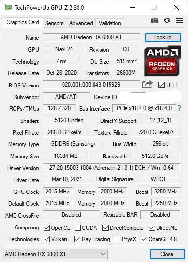

mir ist aufgefallen seid dem ich die RX 6900 XT im Rechner habe läuft der PCIe Slot die ganze Zeit auf 4.0 @16x egal ob Idle oder Last.
Normalerweise taktet dieser doch runter auf 1.1 @16x glaube ich wenn keine Last anliegt, so war es jedenfalls bei den nVidia Karten....
Kann man da irgendwo was einstellen das dieser wieder korrekt herunter taktet ?
Energieprofil ist Windows Ausbalanciert.

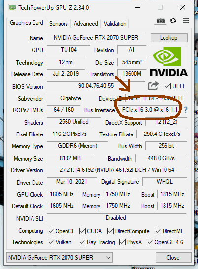

Bei mir sieht das dann so aus:
Aber ich habe auch eine nVidia und keine AMD Karte.

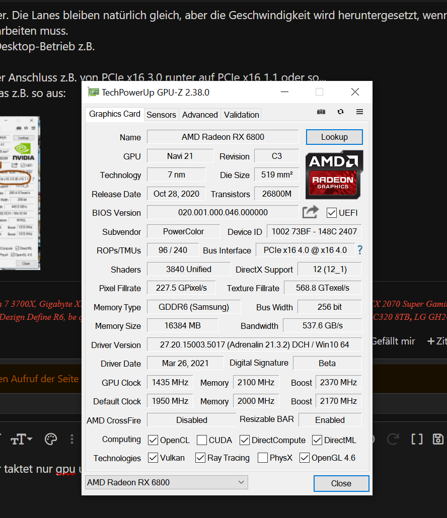

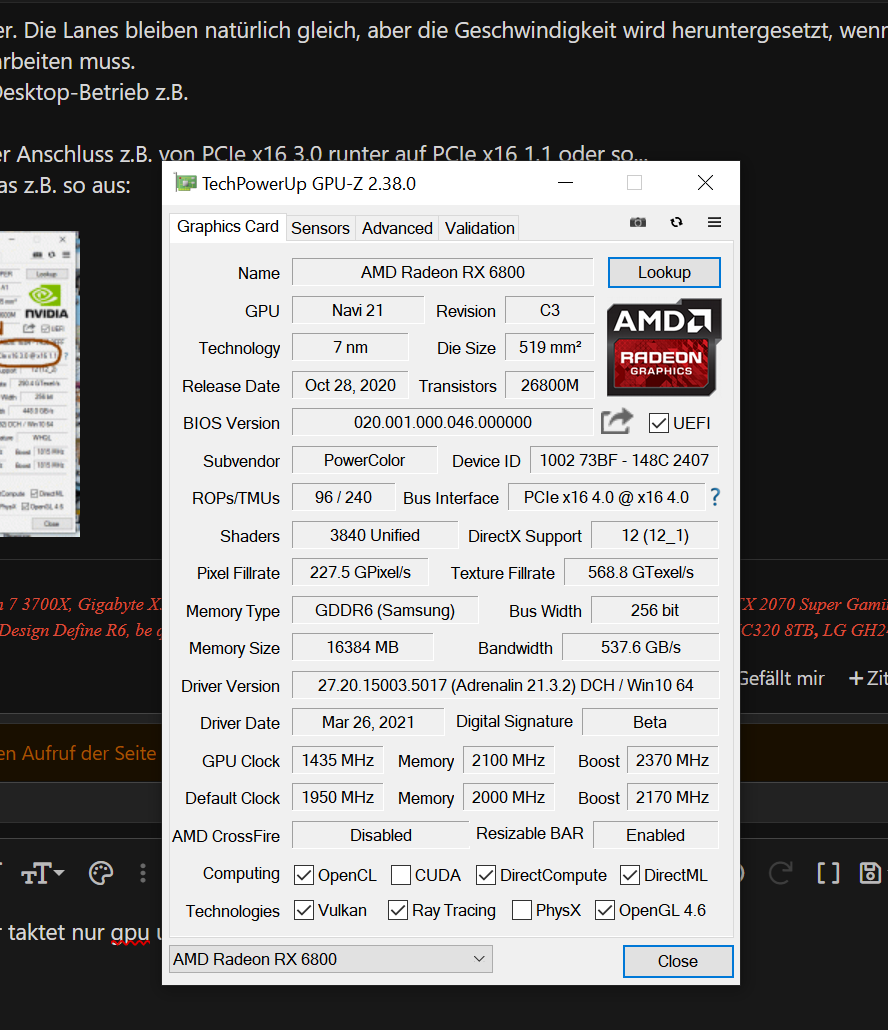

würde mal im Bios die PCIE betreffenden Settings checken.
also bei mir taktet nur gpu und vram runter, pcie4x 16 bleibt gleich^^
manche GPUs drosseln wohl auch die pcie bandbreite, zwecks ihrem hinterlegten powerplan,
macht aber nicht jede karte. würde sogar behaupten das es sinnfrei ist, da ja mit idle gpu und vram takt fast sowieso kein strom über pcie aufgenommen wird

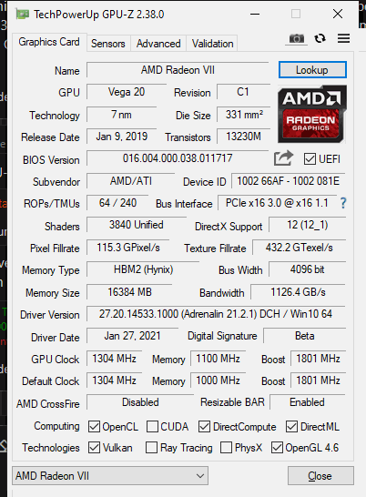

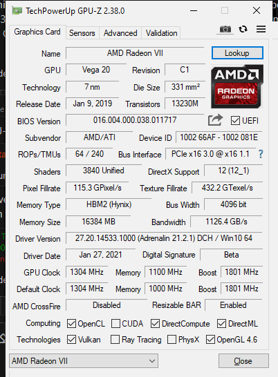

Meine AMD Radeon VII hat auch immer im idle von 3.0 auf 1.1 runter geregelt - zumindest lt. GPU-z Anzeige.
Ob das nun bei der AMD 6000er Serie und der auch im idle angezeigten 4.0 korrekt oder ein Anzeigefehler ist - keine Ahnung?

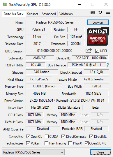

Die meisten anderen mit PCIe 3.0 angebundenen AMD Karten wie zum Beispiel die VII oder 5000er machen es. Selbst meine aktuelle Übergangs-RX550 macht es - von x8 3.0 auf x8 1.1.
Nachtrag: da bei mir die AMD Radeon VII und die RX550 in einem PCIe4.0-fähigen Slot auf einem Board mit B550 Chipsatz steck(t)en und im idle nach einigen Sekunden runterregelten UND bei dir das manuelle Begrenzen auf 3.0 im UEFI dann auch nicht das runterschalten auf 1.1 auslöst - die 6000er-Grafikkarte wird wohl mit dem Mainboard ständig auf Maximum bleiben wollen. Habe dazu aber auch nicht wirklich was bei google finden können.
