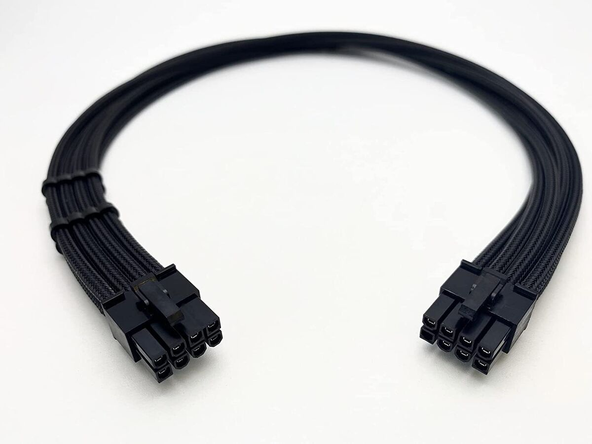

Hey, ich baue grade ne "neue" grafikkarte ein da meine alte leider den Geist aufgegeben hat, leider ist mir jetzt grade aufgefallen das ich nicht genug 6+2 PCIe Stromversorgungen am Netzteil habe die Grafikkarte braucht 3 und ich habe genau 3 allerdings ist ein anschluss davon für die CPU. Gibt es da ein kabel was aus 1 Anschluss 2 macht?
Am besten was hochwertiges :)
Habe das Kabel mal als Bild beigefügt
Danke für die Hilfe

Von welchem Netzteil reden wir überhaupt? Das Bild was du btw. gepostet hast, zeigt ziemlich sicher einen EPS-Stecker. GPU-seitig sind PCIe-8-PIN-Stecker eigentlich immer als 6+2 ausgelegt.

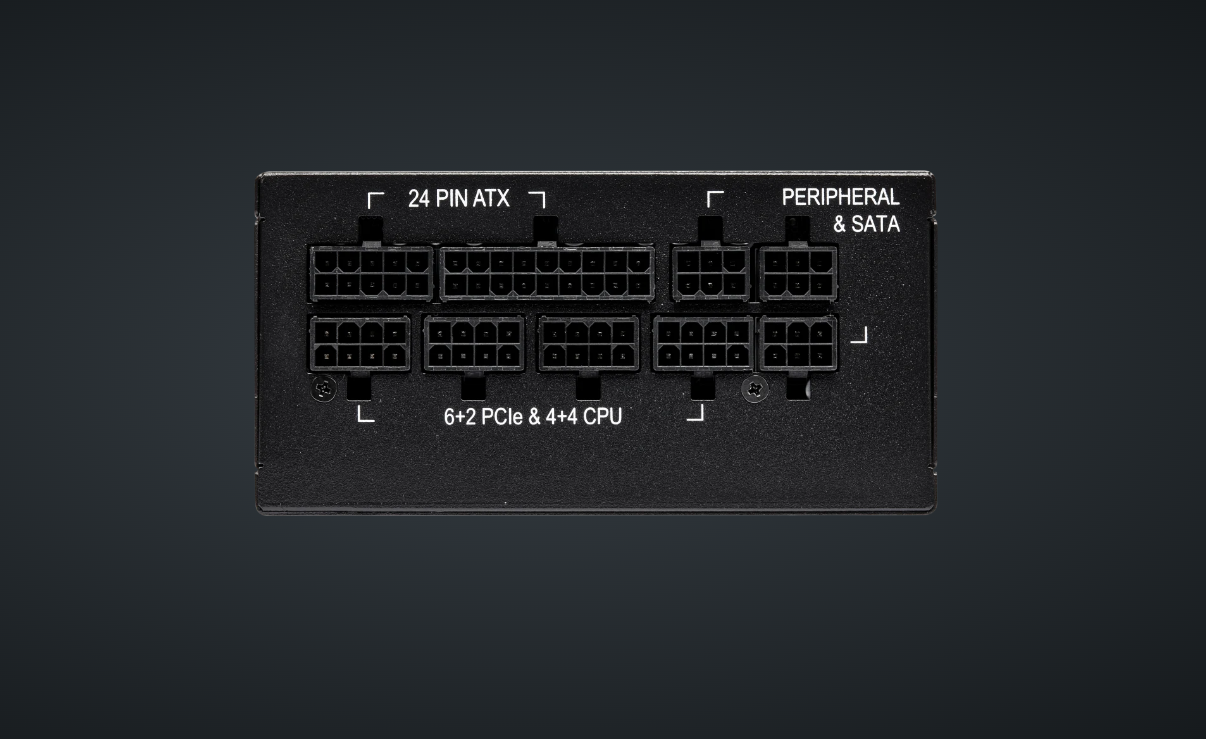

Welche Karte genau?
Das Netzteil:
https://geizhals.de/corsair-sf-series-platinum-sf750-750w-sfx-cp-9020284-eu-a3203884.html
Wenn es das ist, gibts Adapter vom 16 Pin auf 2 * 8 Pin.
Wichtig: Muss zu DEINEM Corsair Netzteil passen!
Kostet ~30€
edit: Okay, es hat 4 Anschlüsse für 8 Pin PCIe. Der Adapter würde dann auf 300W 16 Pin adaptieren, was dir nix bringt. Brauchst also einfach ein weiteres 8 Pin Kabel kaufen und keinen Adapter
