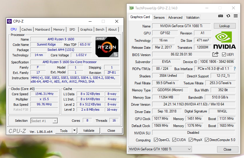

der PCIe 16x-Steckplatz meines Gigabyte AB350N-Gaming Wifi an dem eine EVGA GTX 1080Ti FTW3 hängt, taktet auch unter Last nicht mehr auf PCIe 3.0 16x, sondern nur PCIe 3.0 8x. Leistungstechnisch hat das denke ich mal nicht wirklich eine Auswirkung aber ich würde schon gerne wissen woran das liegen kann. Ist da die physische Verbindung gestört oder kann das auch ein Softwareproblem sein?

Ob es das "Problem" schon immer gab weis ich nicht. Ich habe das nur zufällig in der aktuellen Version von GPU-Z gesehen und mich etwas gewundert.

GPU-Z zeigt gerne den IST zustand an, wenn aber mit der Maus drauf gehst (BUS Interface), wird die die mögliche anbindung angezeigt, in einer info box.
da steht dann nochmal was möglich ist und was genutzt wird.
wenn da auch nur 8x, steht stimmt wirklich was nicht.

Welche CPU hast du verbaut?
Das sind 6 Kerne ;) Aber trotzdem hat er eigentlich 16 Lanes dorthin... Schau mal im BIOS nach dort kann man oftmals auch die Bandbreite für einen Slot begrenzen (es gibt PCIe Geräte die irgendwie nicht auf "zu viele" lanes klarkommen).

Drück mal auf das Fragezeichen neben der Angabe für die Lanes. Starte den Rendertest und normalerweise sollte dann die Richtige Anzahl Lanes angegeben werden
