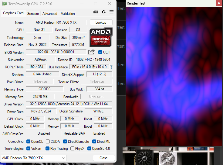

Was sagt GPUz dazu?

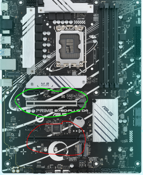

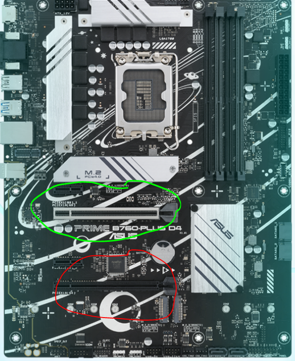

4060 mit x8 only ... ausser natürlich im x4 Slot eingebaut ... also der TE ist weiter als der Hilfesteller.
rot=x4
grün=x16(x8 für die 4060)
Reaktionen: Firefly2023, Schwobaseggl und TomH22
rot=x4
Die 4060 ist nur x8. Dafür hatte ich mich bewusst entschieden

Bitte Folgendes nachgehen:
  1. Wie in Beitrag 3 bereits gezeigt, mit GPU-Z ein Benchmark starten und schauen, ob es sich dann ändert. Denn die Grafikkarte kann sich ohne Benchmark im Energiesparmodus befinden. Um diesen Benchmark zu starten, musst du auf das Fragezeichen klicken.
  2. Prozessor ausbauen und schauen, ob Pins verbogen sind!
