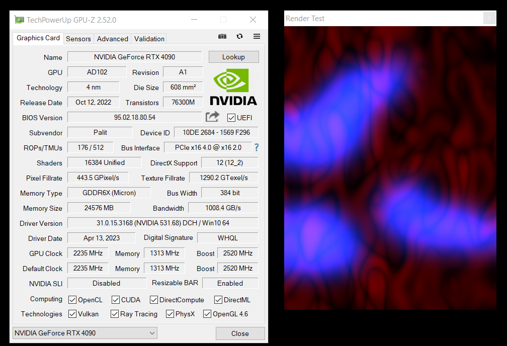

Bin gerade darüber gestolpert, dass laut GPU-Z meine Grafikkarte nur PCIe 3.0 nutzt:
Bin mir nicht sicher, ob das ein Auslesefehler ist oder etwas anderes nicht stimmt.
In sachen Grafkkarten und BUS-Interface bin ich etwas aufgeschmissen und wüsste nicht, wie ich möglich Fehlerursache ausschließen könnte.
Würde mich über jegliche Hilfe freuen.

Drewkev schrieb:
Drück auf das Fragezeichen und mach den Rendertest, wenn's trotzdem bei PCIe 3.0 bleibt sehen wir weiter.
Habe den Rendertest für 2 Minuten laufen lassen, ohne Veränderung der angezeigten Schnittellen Version.
Nach einem Neustart des Rechners wird mir von Beginn an PCIe 4.0 angezeigt.
ALso ist dies tatsächlich nur Lastabhängig? Dann würde ich aber leider nicht verstehen, warum trotz Rendertest (Last) keine Veränderung angezeigt wurde.
Grafikkarte direkt im Slot oder mit pcie Riser verbaut?
Er sollte ja von 1.1 bis 5.0 können...
Der Rendertest reicht bei einer 4090 meist nicht mehr, bei mir bleibt der auch gerne mal bei 2.0 stehen.
Starte mal ein richtiges Game was die GPU fordert, dann sollte die immer auf 4.0 springen.
Ansonsten wenn es da Probleme gibt hilft manchmal schon die GPU nochmal aus dem Slot zu entfernen und neu zu stecken.
Direkt im Slot
Versuche ich, sobald der Fehler nochmal auftritt.
Danke für die vielen / schnellen Hinweise :)
Das und den Rendertest auf jeden Fall in Vollbild machen.
Meine 4090 läuft sonst nur in x16.2.0
