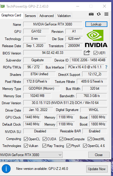

So sieht das z. B. bei meiner 3080 aus ohne Last, PCIe Version 1.1 aber mit x16 :D
