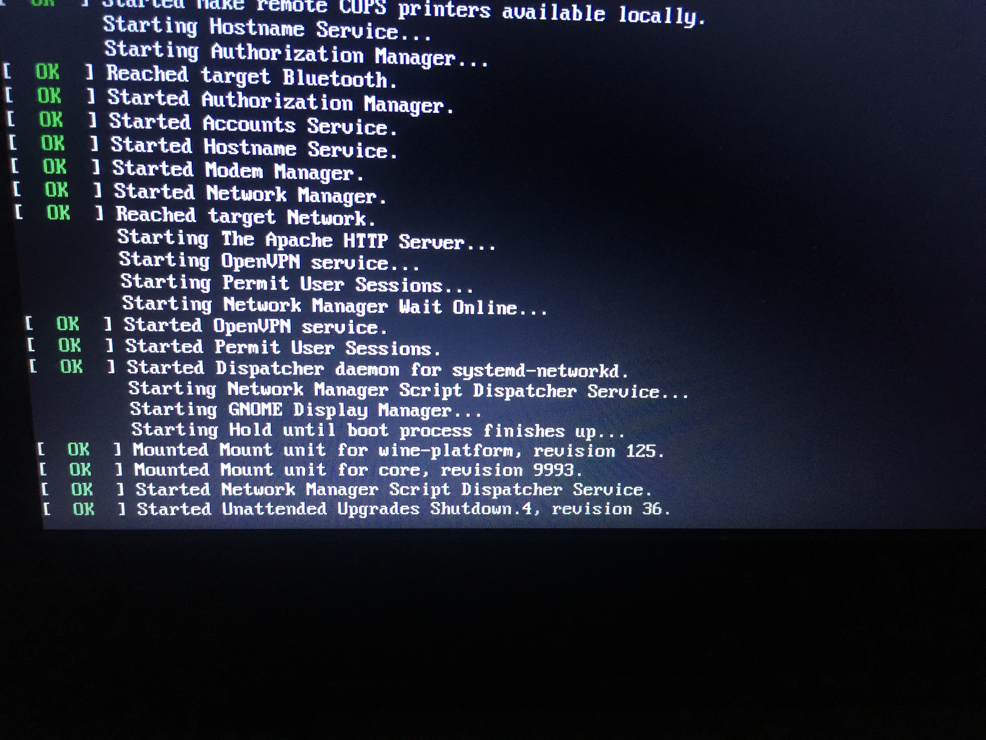

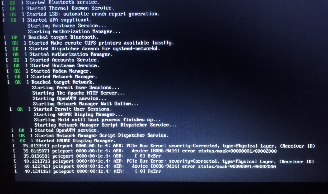

Hallöchen, ich kämpfe seit 3 Tagen mit dem "anscheinend bekannten" pcieport Error Problem von Ubuntu (siehe bild1).
Die Lösung, laut Internet, soll eine Änderung im Grub sein. Genauer man soll folgende Zeilen Probieren: GRUB_CMDLINE_LINUX_DEFAULT="quiet pcie_aspm=off" oder GRUB_CMDLINE_LINUX_DEFAULT="quiet pci=noaer" oder GRUB_CMDLINE_LINUX_DEFAULT="quiet pci=nomsi"
Ich habe alle 3 nacheinander Probiert und der Error ist "weg", denke ich jedenfalls, aber ich bleibe beim Booten stecken (siehe bild2).
Hat Jemand von euch eine Idee, wie man dieses Problem lösen kann?
Über eine Antwort würde ich mich sehr freuen.
LG Alex
P.S: Im gesicherten Modus ist allerdings alles wie bisher, komme also auf den Desktop etc, allerdings ist dies keine dauerhafte Lösung.

Der Errorreport kommt laut Screenshot vom 00:1c.4. Schau mal mit lspci -t welche Devices da dran hängen.

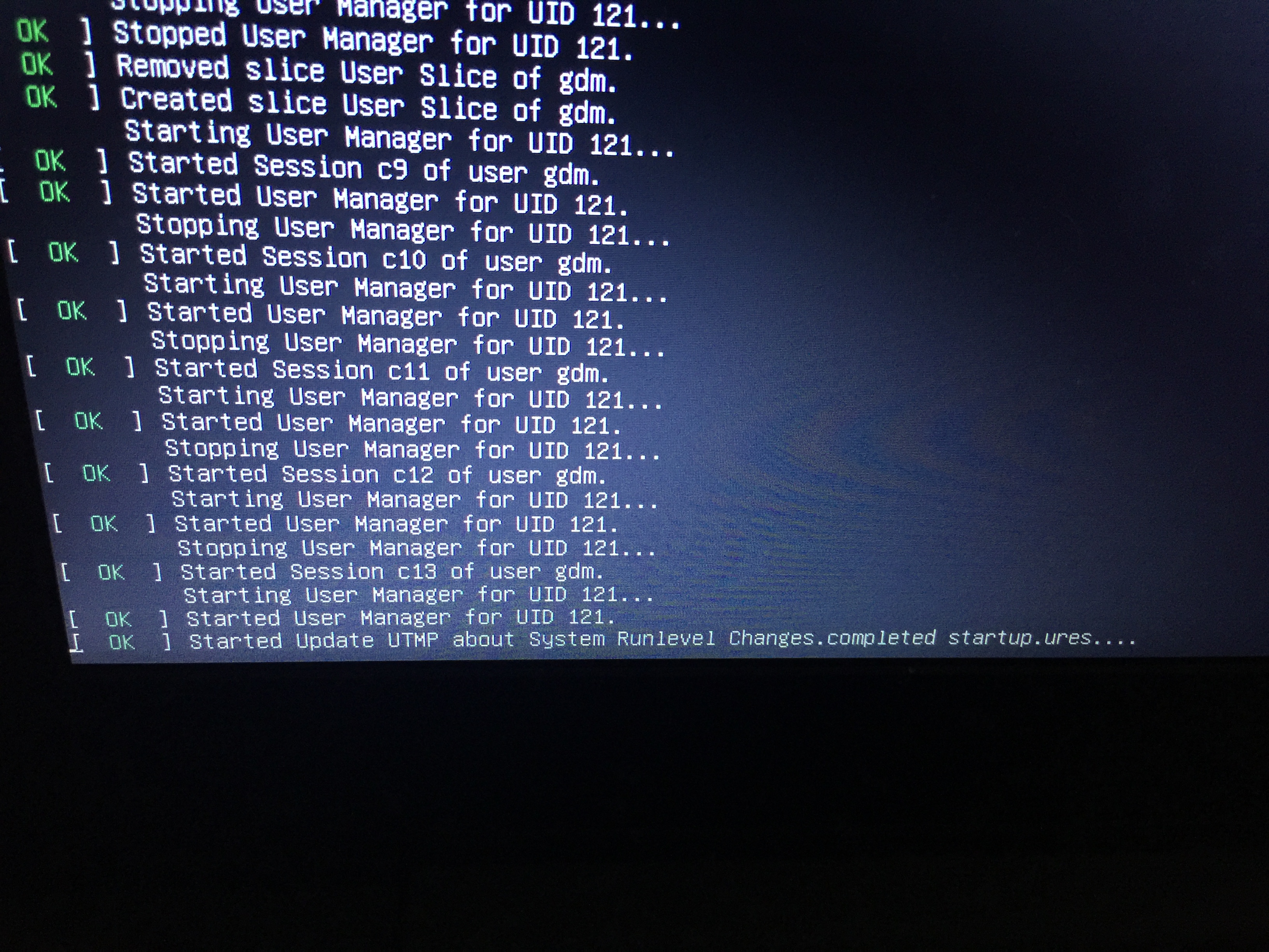

Nein, ich hatte nur immer eine Zeile verändert z.B ( GRUB_CMDLINE_LINUX_DEFAULT="quiet pcie_aspm=off" )
So habe die Befehle beide so eingetragen, allerdings bleibt er beim Booten stecken (siehe Bild)
Problem ist nun behoben, anscheinend gab es doch Probleme beim updaten.
Ich bedanke mich bei allen die geholfen haben.
