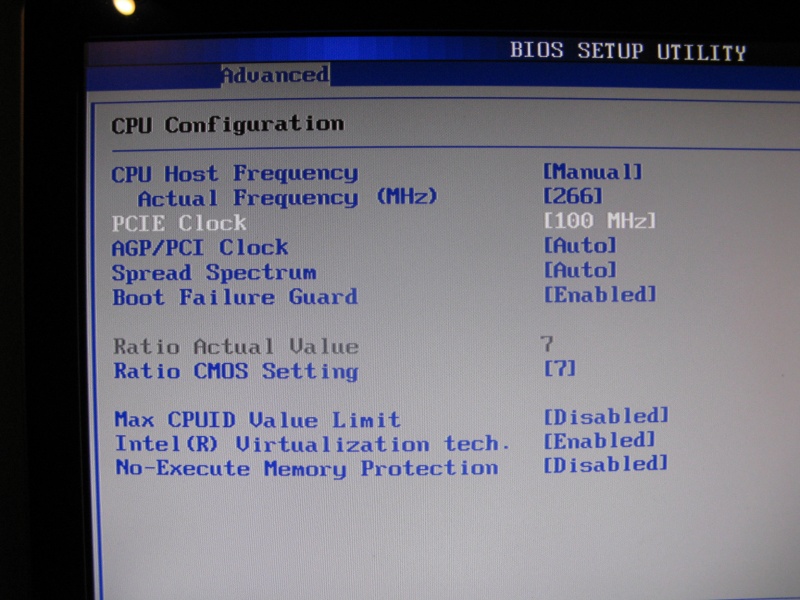

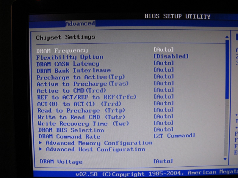

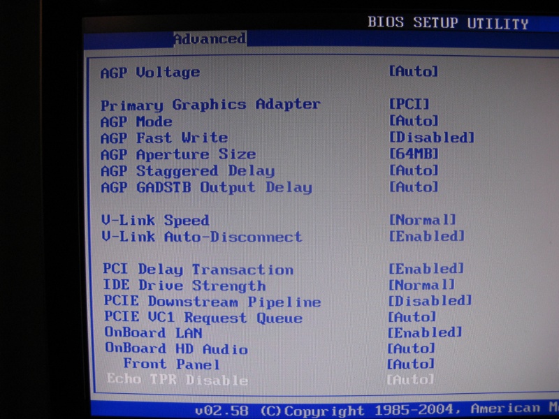

die 266 sind standardmäßig eingestellt und ich hab noch IDE
wenn ich die einstellungen wieder so hinmache wie in meinem zweiten post hier im thread
dann dürfte eig. nicht so viel passieren. so hoch wird sich der pcie-bus ja nicht eingestellt haben, sind ja nur 150 mhz mehr
ich hab aber glaube ein etwas anderes bios als du gehabt hattest, da ich das R2.0 und dazu noch die aktuellste bios-version
aber hier die bilder
so sieht es aktuell bei mir im bios aus
die letzten 2 bilder sind Chipset Configuration, also die erste und zweite hälfte
hab ihn jetzt doch auf 2,1gz
pcie-bus auf "auto"
cpu-fsb auf 299 mhz
spread speactrum "disabled
ddr2 auf 533 gestellt
agp-voltage auf "high"
hab mich ein wenig nach dem gerichtet: https://www.computerbase.de/forum/t...en-nicht-geeignet.255043/page-17#post-2685590
pcie-bus auf "auto"
cpu-fsb auf 299 mhz
