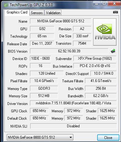

Hi Leutz,
wie oben steht nurnoch x1 stat x16 dementsprechend auch die Leistung. Hatte en biosupdate gemacht. Zuerst liefs auch aber jetzt gehts garnicht mehr. Nach dem OC damals wars so das ich (warum auch immer) den PC einmal neustarten musste damit er die x16 erkennt. Das geht jetzt leider auch nicht mehr. PCIE schon auf 105Mhz angehoben hat nix gebracht.
Noch einer ne Idee?
TY, Peace

Danke an alle. Nachdem ich jetzt die Batterie raus nehmen musste, habe ich trotz neuem Bios (F6) und CPU OC meine 16 Lanes siehe Screenshot. Ich hoffe es bleibt so....
Peace
