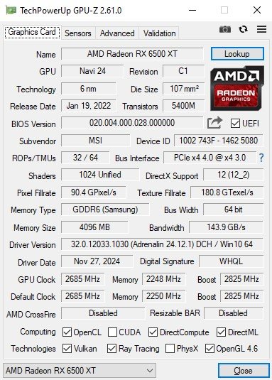

Im Screenshot zu sehen: Die Grafikkarte wird nur mit x4 erkannt als auch mit x4 versorgt. Ich kenne eigentlich nur solche Fehler, dass x4 erkannt aber x16 versorgt wird. Ursache ist mir total unschlüssig.
Bios Reset, Grafikkarte ausgebaut, auf festen Sitz kontrolliert, Pins gecheckt. Habe auch schon "Last" auf die Grafikkarte gegeben, hat sich nichts geändert (kursieren ja immer wieder Hinweise auf den "Stromsparmodus"..)

Die Karte kann nicht mehr.

Mechanischer PCIe-x16-Anschluss, aber Chip-Anbindung mit 4 PCIe-Lanes. Volle Bandbreite nur mit PCIe 4.0 oder höher.
Vielen Dank, da habe ich wohl den Wald vor lauter Bäumen nicht gesehen... Sorry für meinen Thread.
Dein Board kann nur PCI-E 3.0
ich bin mir zwar nicht sicher wie viel Leistung (und ob überhaupt) die verlierst.
Aber Single Channel RAM (nur ein Riegel) kostet definitiv Leistung.
Klar, das System ist absolut auf low budget getrimmt - aber mit teils herben Entscheidungen :/
Die Karte ist mit 4x angebunden, auf 3.0 läuft sie dann halt mit 3.0 4x.
Bei der 6500XT kommt es schon zur spürbaren Einbüßen mit pcie 3.0. 25% könnten es je nach Spiel sein.
Eine GTX 1660 Super oder RX 5600 XT wäre für dein System besser geeignet, da man mit den Karten keine Leistung verliert.
Selbst die alte GTX 1060 wäre sinnvoller, als RX 6500XT.

Leuchtet mir alles ein soweit und habe ich verstanden, jedoch hätte ich noch eine Verständnisfrage: Bei meinem Screenshot von GPU-Z müsste aber doch eigentlich stehen x4 @ x16 - also was hat die Graka und was hat das Mainboard (theoretisch), oder?

@s0fralk der erste Wert zeigt an mit was die Grafikkarte technisch ausgestattet ist und der zweite Werte mit was sie tatsächlich angebunden ist
Nein, vorne steht was die GPU maximal kann und hinten was aktuell läuft.
Sie kann x4 4.0 and runs at (@) x4 3.0
Nope. Es ist
[was kann die Karte maximal] @ [mit was ist sie aktuell angebunden]
